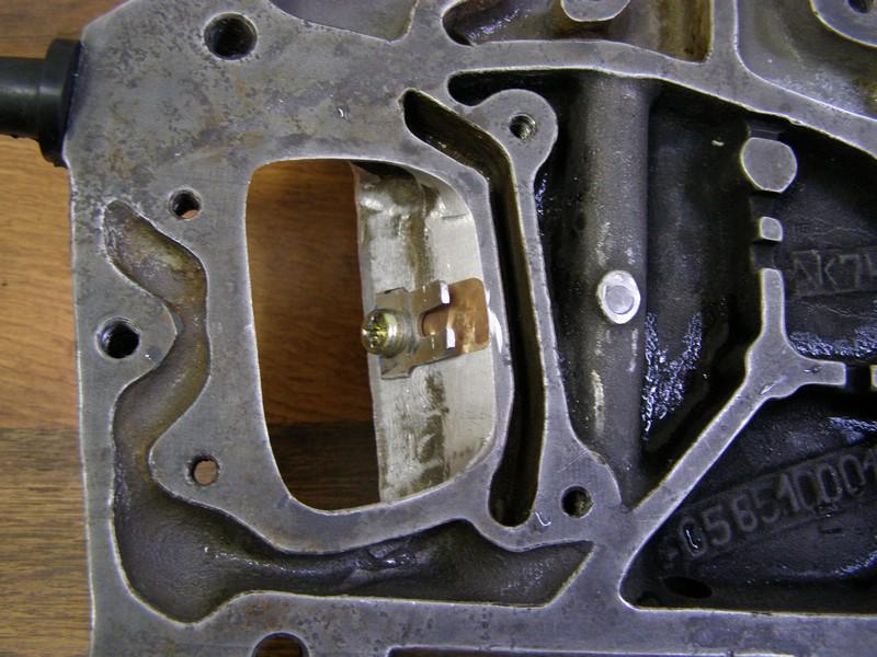

Вообщем, вчера еще ничего делать не собирался, откровенно лень было разбирать мотор... Но вернувшись вечером с работы, возникло спонтанное желание залезть в мотор... Не откладывая надолго, желание реализовал :hi_hi_hi: ...
Как оказалось, дел поставить этот клапан - при условии что есть материал для ограничителя и клапана - от силы на пару часов с перекурами, несчитая времени разборки и сборки двигателя... Из инструментов, нужна дрель, метчик М4, М10, сверла и напильник, ну и гаечные ключи :smu:sche_nie:

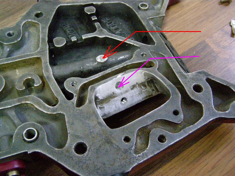

Как я писал выше, место Денис выбрал удачное, и не мудрствуя лукаво, я сделал все как у него:
отверстие писялки на трубу настроеного выхлопа заглушил болтом М4, предварительно нарезав резьбу, и срезал шляпку (обозначено красной стрелочкой)
Просверлил отверстие в канал (8мм), просверлил отверстие для крепежного болта (М4), и нарезал резьбу...(обозначено фиолетовой стрелкой)

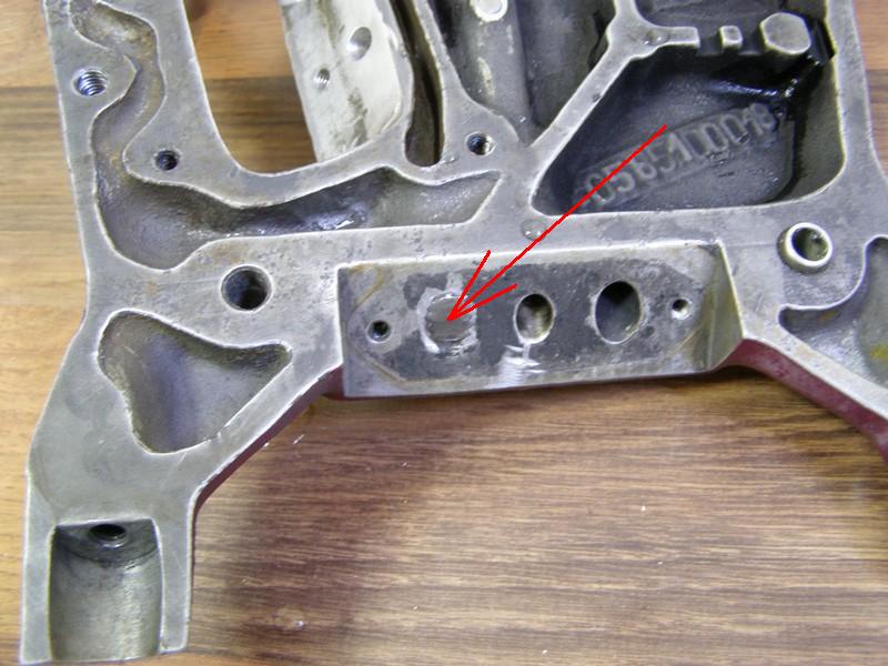

Заглушил контрольку канала слива болтом М10, предварительно нарезав в канале резьбу...
Ну и поскольку отверстие из глушителя в трубу настроеного выхлопа у меня было, заглушил и его, по такой же методе :):

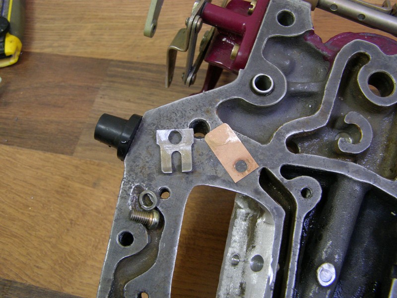

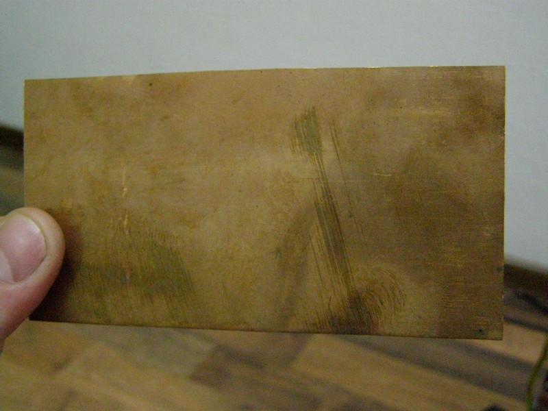

Сегодня утром метнулся на блошиный рынок, и купил там кусок бериллиевой бронзы, толщиной 0,16мм., (если микрометр продавца не врет) :) ... Толщина как оказалось, легля в кассу :a_g_a:
Dobermann
26.09.2008
220
Киев
Ну а дальше без комментариев, пожалуй и так все понятно:
ЗЫ: Ширина пластины порядка 12мм. Ограничитель сделал из ограничителя для лепестковых клапанов со впуска, все равно без дела валялись :)
ЗЫЫ: Мотор уже собрал :wink: ... Так что фоток в других ракурсах не будет :)

Да, именно так всё и должно быть. Отлично. И вода по ходу газов будет выходить, а не им навстречу.
Разве что я бы ограничитель сделал не так. Сделал бы его сплошным и размером больше, чем лепесток. Чтобы ограничитель ещё и экранировал лепесток от волновой газовой динамики.
Саша, у тебя получилось, что волна выходящих из глушителя газов будет стремиться закрыть лепесток. Сделать ограничитель большим и сплошным - уйти от этого нежелательного дела. Посмотри на фото в посте Дениса от
Ср (12/05/2010), 06:51. Там эти детали от Привета сфотографированы. Видишь, на сколько ограничитель шире лепестка? Вот это правильно! Газодинамика лепесток закрывать не будет. Разбирай мотор, пока время есть, и переделай ограничитель.

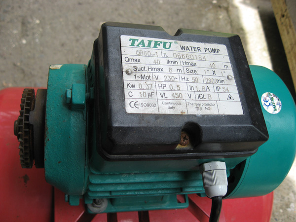

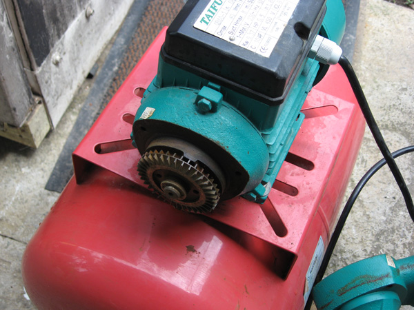

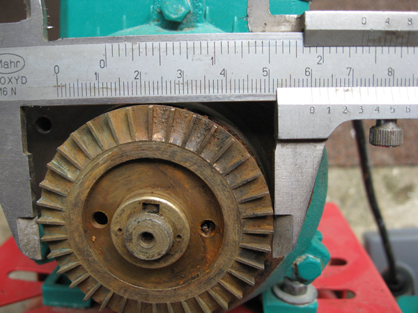

Небольшой экскурс в вихревые насосы. Чтобы полнее представлять, какой насос на МС-40, какие у него параметры, с чем мы имеем дело.
Это бытовой насос, предназначен для перекачки воды. Крыльчатка насажена прямо на вал, обороты вала и крыльчатки одинаковые.
Диаметр крыльчатки - 60мм, на 5 мм меньше, чем на МС.
Стоит оценить параметры насоса: при оборотах 2900об/мин он способен поднять воду на 40(!!!) метров, т.е. создать давление в 4кг/кв.см.
В МС-40 оборотов вдвое больше, крыльчатка больше на 5мм, и водоводы в корпусных деталях сделаны намного качественней.
Хех! эМэСоводы могут работать пожарными ;;)))
