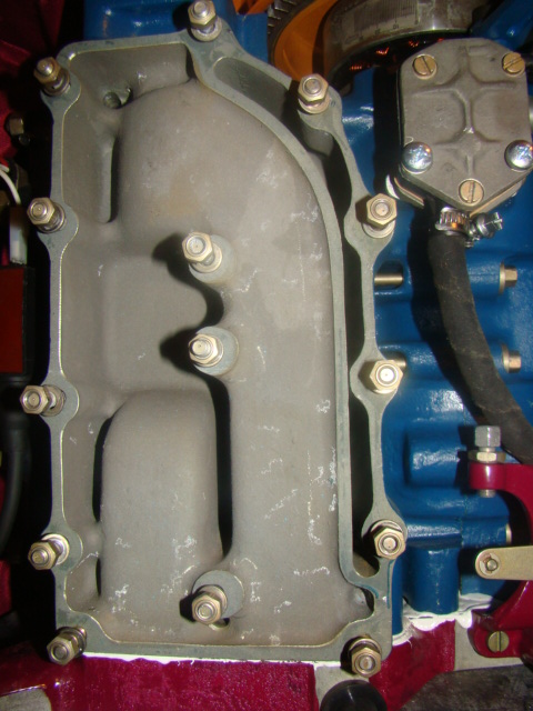

Guron
28.01.2010
224
МС 40
Вид со снятой крышкой глушителя . В низу вход воды в полость охлаждения выхлопа , в верху прямо вход в блок цилиндров ( наверное верхний вход -- потому что вроди внизу то же есть ) , так же вверху вход в полость где находится термостат . Думаю заглушить верхний вход в блок и в полость термостата , сделать сброс воды с полости охлаждения выхлопа наружу --за борт ( будет второй боковой сброс . Тогда по моему мнению вода будет заходить в блок и головку с низу ( вытеснять воздух через сброс с головки и через отверстие в термостате ) . Таким образом должно исключаться создание воздушной пробки при ожлаждении и термостат будет работать . А то ,что полость охлаждения будет все время жолодная -- по моему не страшно . Если я , что то не правильно хочу сделать ---- поправьте пожалуста --- пока не сделал . ( К завоздушиванию помпы --это не относится -- там по моему только отверстие сверлить .)

Dobermann
26.09.2008
220
Киев
Гурон, я уже об этом писал: сейчас система охлаждения сделана таким образом, что вода поступает в глушитель, а после глушителя в блок... Перечитай еще раз мое сообщение выше. В каком году сделан твой мотор?
Если ты заглушишь верхний вход, мотор вообще не будет получать воды... :(
А то, что принимаешь за вход в полость термостата - это сброс после термостата...
Лучше не занимайся самодеятельностью. :smu:sche_nie:
