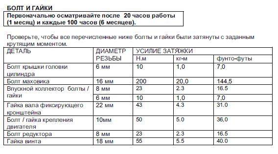

Доброй ночи форумчане! Подскажите пожалуйста, есть ли где моменты затяжки болтов? Ставлю головку блока на старую прокладку, боюсь перетянуть. И стоит ли прокладку чем мазать?

Эээ.. Не к тому двигателю инструкция. Винт 55 Нм? Демпферов не хватит.
Стандартным ключиком 10(11)х12 затягивать по схеме, в три захода до упора.
Можно этой таблицей пользоваться
http://www.neotron.ru/?option=com_content&task=view&id=104&Itemid=57

Не к тому двигателю инструкция....
+++ Ну так сделай ссылку на инструкцию по "Моське ", где приведен момент затяжки болтов ГБЦ .. Чего воду в ступе толочь .. Я этих данных нигде не встречал , поэтому привел данные из своего архива по иномоторам ..
В приведенной тобой таблице для резьбовых соединений М 6 приведен тот же момент ( средний ) --10 н.м , как и в моей .
P.S. И давай не будем учить Alexey_Moncha , какими ключами пользоваться -- он нас этого не просил .
У меня понятие "до упора" слишком неоднозначное, поэтому и был приобретен динамометрический ключ.
+++ Молодец , Алексей !! Грамотный подход .. :good::cool: . И сказал хорошо . Удачи тебе !

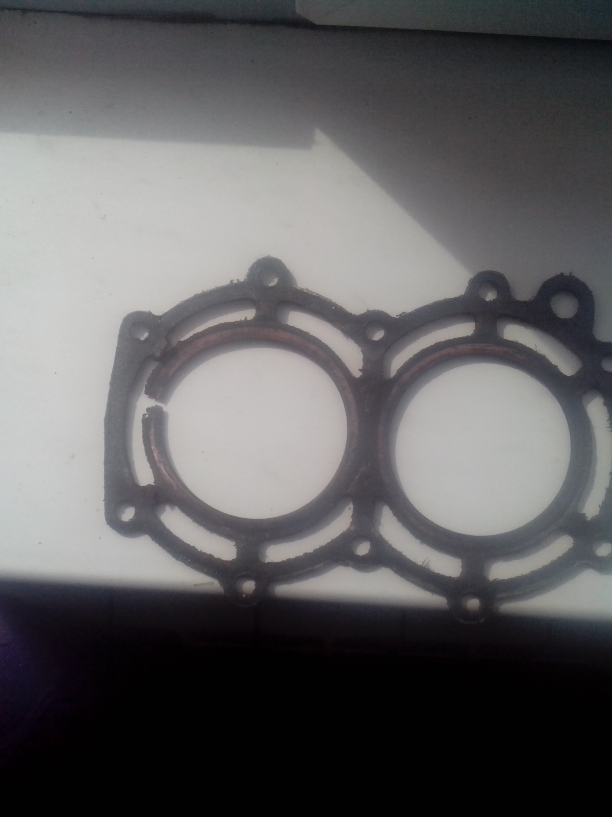

Добрый день,ребят подскажите пожалуйста,пошла вода в нижний цилиндр (Москва 10),перед еэтим ходил нормально,вчера не едет и все,на холостых работает,обороты набирает,но как оказалось на одном цилиндре наверно,вывернул свечку ,а от туда вода как со сливной )),с чего начинать то ?

..пошла вода в нижний цилиндр (Москва 10),перед еэтим ходил нормально,вчера не едет и все,на холостых работает,обороты набирает,но как оказалось на одном цилиндре наверно,вывернул свечку ,а от туда вода как со сливной )),с чего начинать то ?
+++ Срочно сдергивай голову , пока в "нутрянку "не прибежал северный зверек . Много моторов видел "уржавленных в шпент ", именно по этой причине . Сразу смотри сальники нижнего цилиндра .. Они у тебя родные или перебирался мотор ранее ? Все вопросы в тему , а лучше всего фото . Да и ребята - форумчане подтянутся .. Только не затягивай !!!!!!!!!

Мотор купил ,не куда не залезал,,все работало,,значит снимать движок,или головку отдельно снять можно,все таки прокладка?
Не перегревал точно ,вода с эмульсиеей,компрессия видно тоже пропала в нижнем,в верхнем около восьми,как смог намерил,в нижний компрессометр машинный не лезет))Разбирать буду завтра,,фото ни как видео если только завтра скину,,в бочке(((

Добрый день,вообщем вот такая штука приключилась,,думаю дело в этом,,где вот теперь прокладку брать(((

вообще не проблема сделай кольца из пищевого алюминия под гильзы и чуть толще из паронита на рубашку . Еще лучше родной будет держать. На дизелях по 32 очка держит а тут то 8
