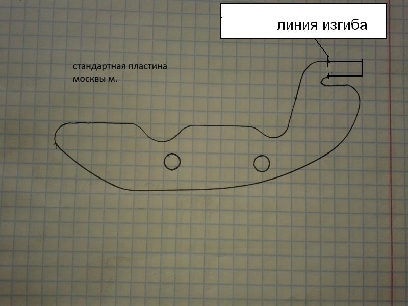

Вот пластина толкания дросселя

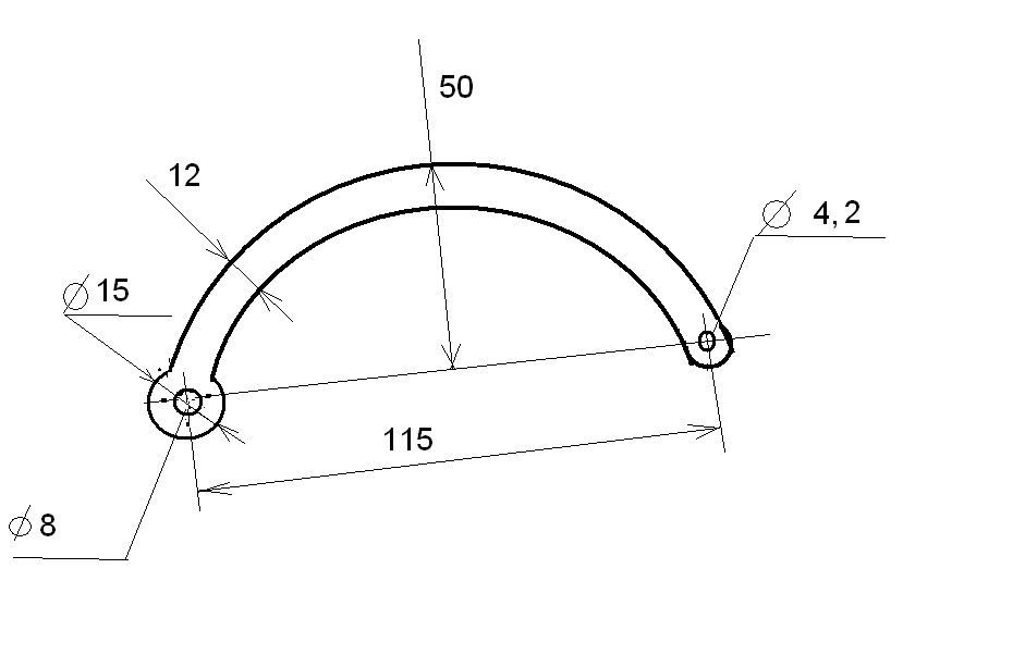

А вот скоба

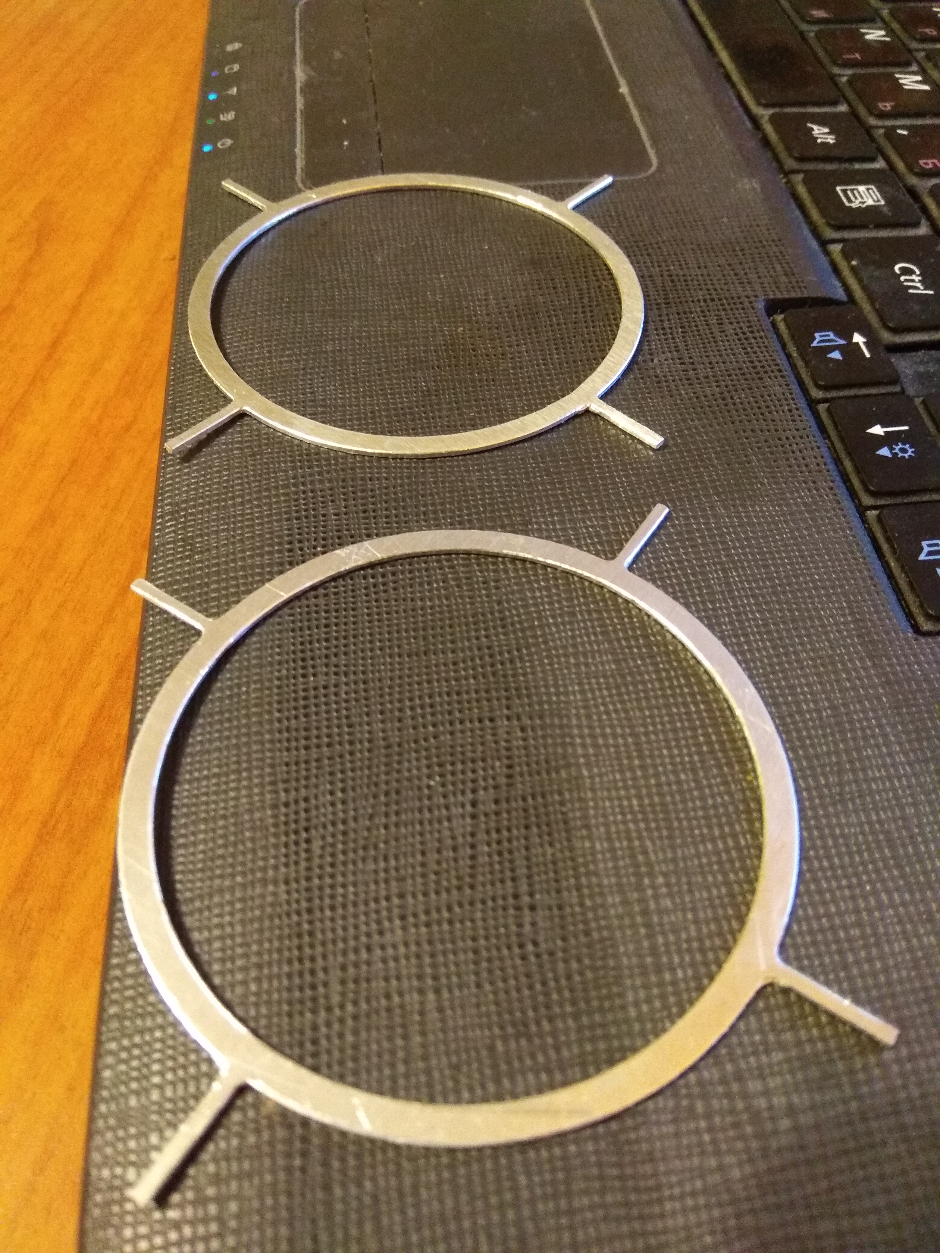

изготовил прокладочные кольца для гбц.
