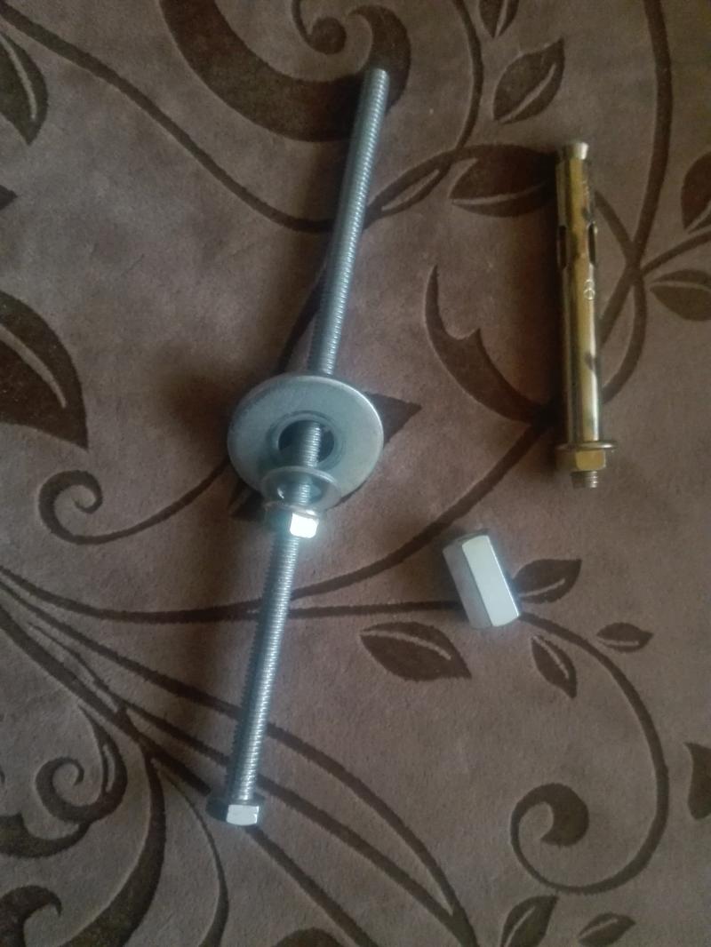

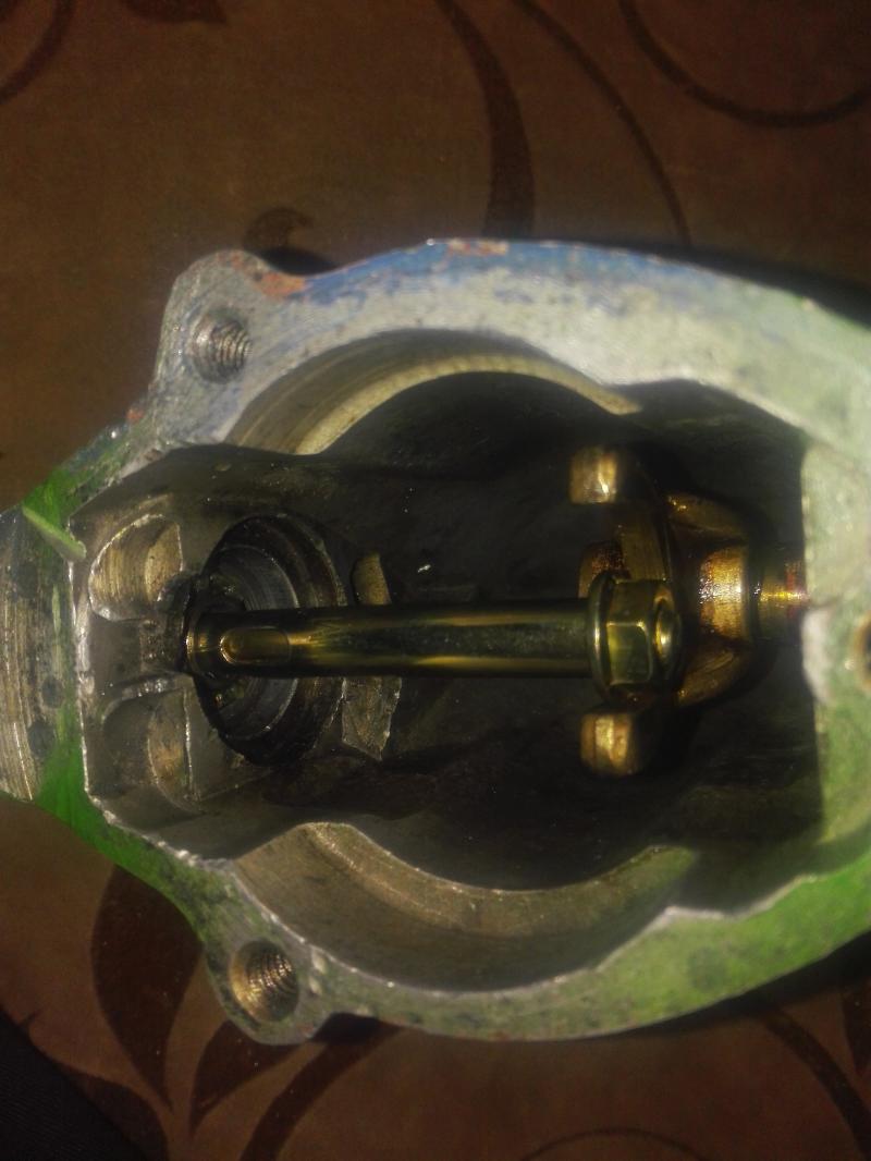

Сделал приспособу для изъятия подшипника из редуктора. Понадобился анкер диаметром 8мм, болт м6 или шпилька и высокая гайка м6 и пару шайб.

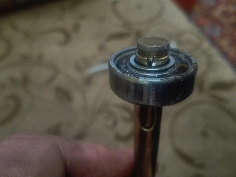

Вставляем анкер в подшипник и подтягивам гайку, чтоб цанга разжалась в внутренней обойме подшипника.

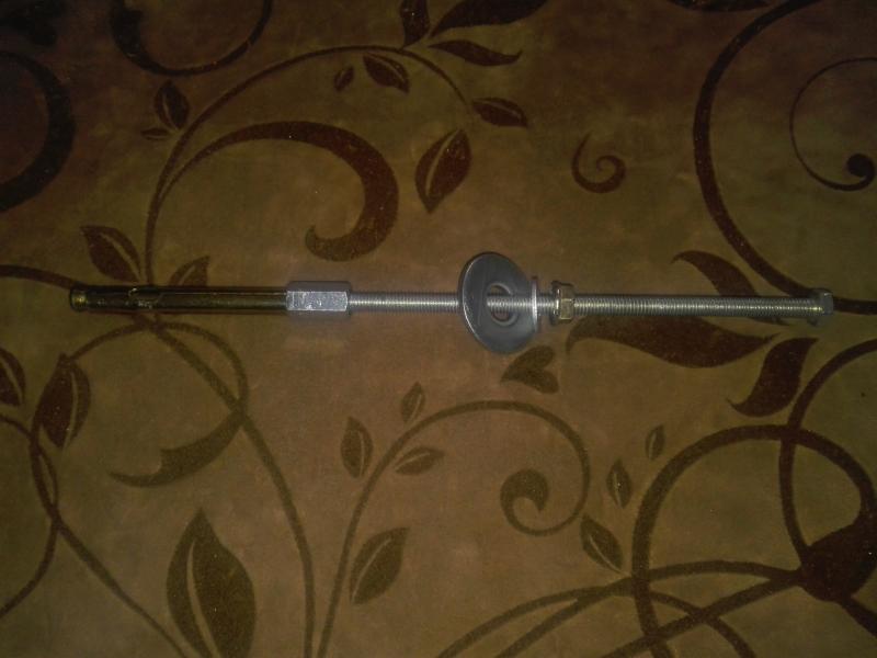

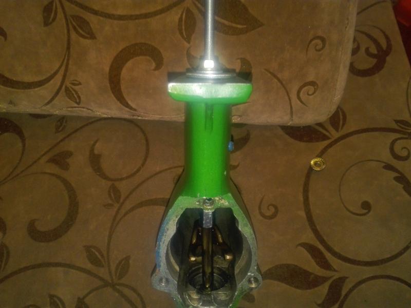

Затем накручиваем на анкер высокую гайку, в нее вкручиваем болт м6 или шпильку, предварительно закрутив на него гаечку и накинув шайбы. Затяжкой гайки на болту вытягиваем подшипник из посадочного места.
Конструкция в сборе.
Так расклинивается подшипник анкером.
