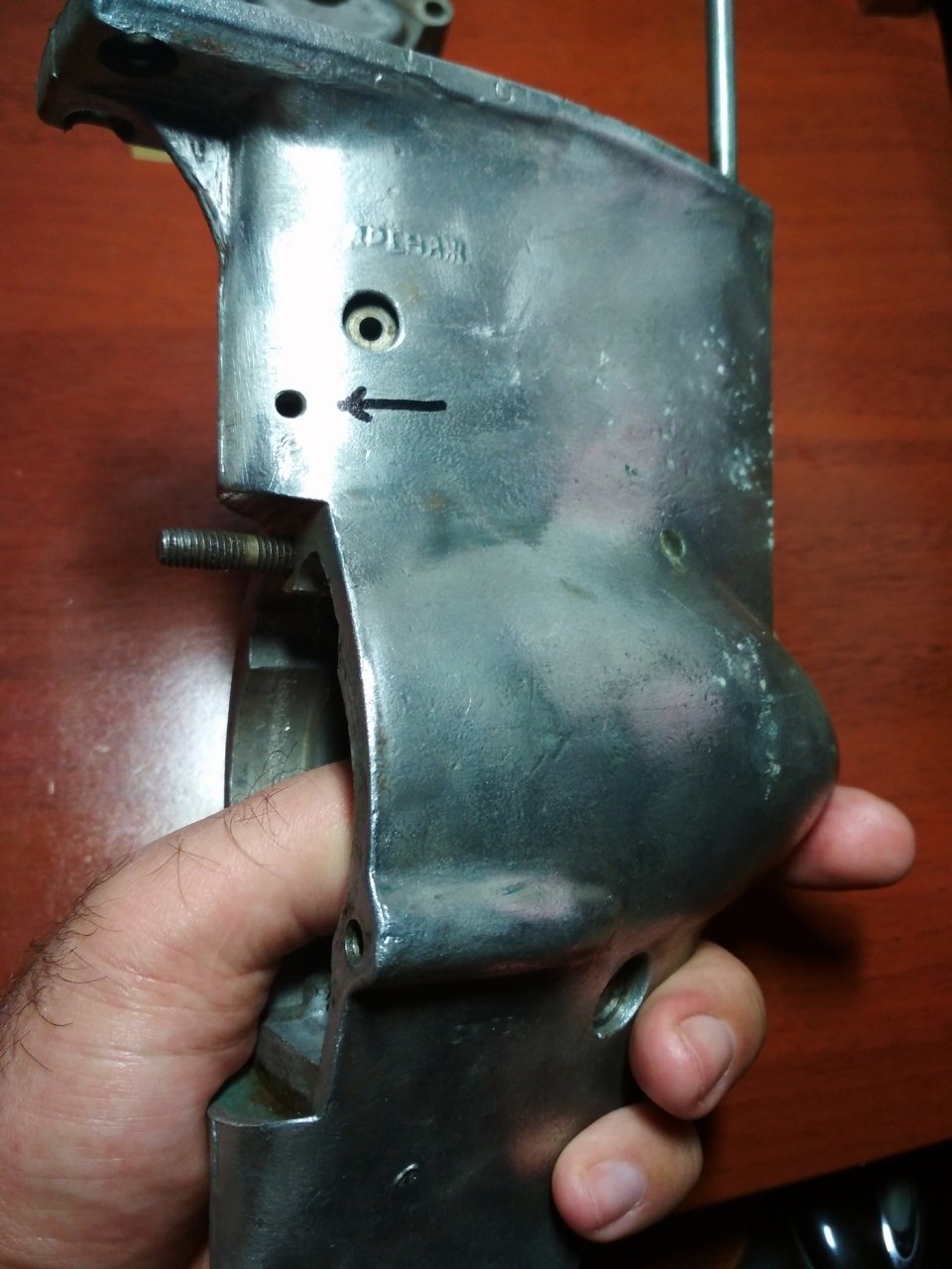

Это отверстие, как и обведенное красным, служит для слива воды из полости дейдвуда после покатушек. Эти отверстия находятся в нижних точках полости, когда ставишь мотор вертикально - оттуда вытекает вода с копотью и маслом от выхлопа.
