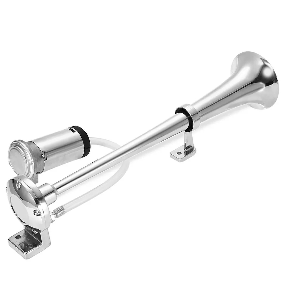

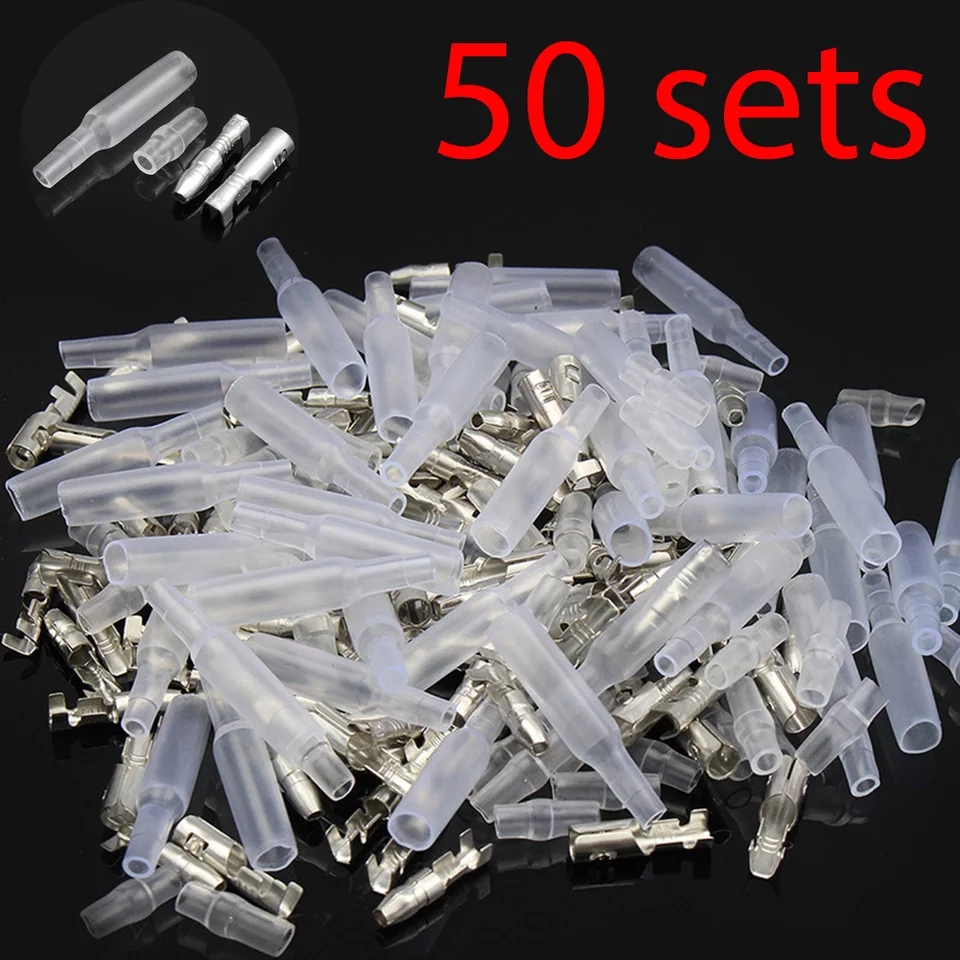

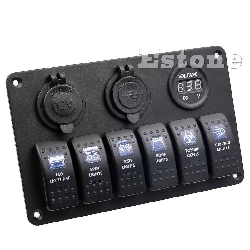

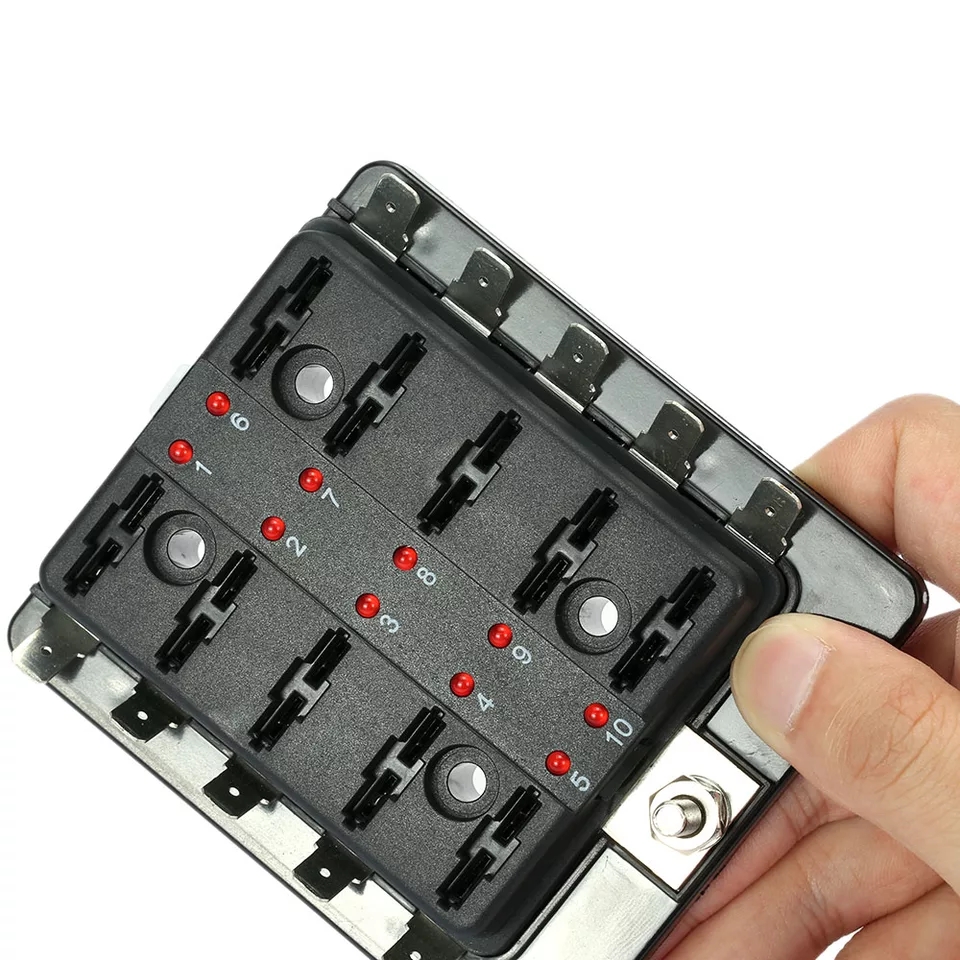

Краткий осмотр электропроводки и оборудования:
-559471869-197858322.jpg903452021-1556891064.jpg-1021983276-976715546.jpg-1260380169-1573297117.jpg
Все провода ГОСТ общая 2.5 кв., силовой 10кв.
