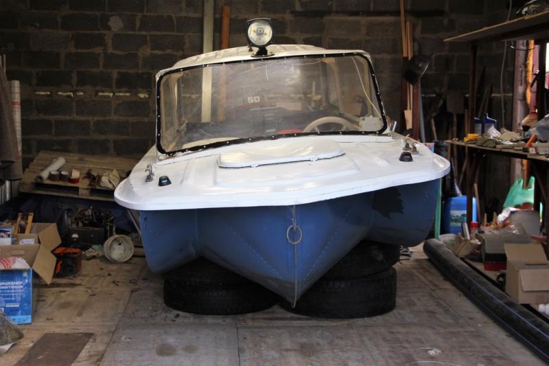

Сегодня приобрел лодочку Сарепта 1978 года постройки за номером 1338 (По моему).
Выбирал долго - читая форумы, изучая статьи о новых лодках и лодках старшего поколения.
Взял без мотора.
Очень рад, что получилось добыть данную лодочку, но конечно не без болячек.
1. Лобовое стекло под замену.
2. Проварены борта (По 20см справа и слева) в месте где бьет волна.
3. Требует рук корпус, кокпит.
4. Под ревизию вся проводка.
5. Ремонт транца.*
В целом доволен.
На ваш суд фотографии.

Добро пожаловать!А что без мотора?Добавь пятый пункт ,ремонт транца.

Ходовые огни, вроде как, для вертикальной установки.
Поздравляю с приобретением!

timontiy сказал(а):
Ходовые огни, вроде как, для вертикальной установки..
:yes: ... переносить на рамки боковых стекол однозначно :dedok

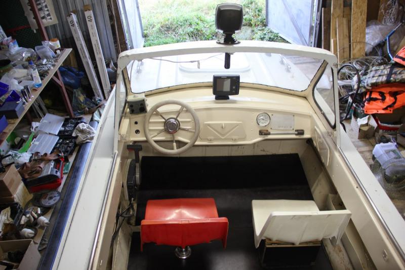

Господа, скиньте пожалуйста фотографии стыка рубки и рамки передней. Как обеспечить герметичность?
27 736
2 515
Уплотнитель самоклеящийся в виде трубочки тебе поможет.

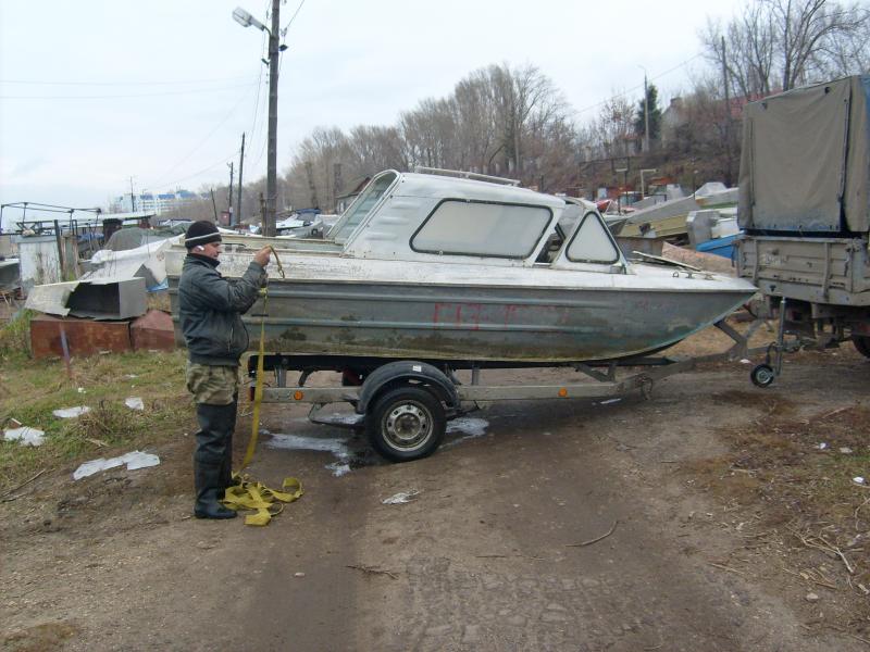

У меня ребята нет прицепа... сегодня был в гараже (снимал мерки с лодки ) и пришла страшная мысль... высота ворот 170 см.... влезет ли сарепта на прицепе? О.о
27 736
2 515
Не факт, что влезет.....
8 546
3 288
Можно колеса подспустить.
9 555
4 762
Прицеп прицепу рознь.У меня высота ворот 180 см и Прогресс на прицепе (со штатным стеклом) машиной не вкатишь.Надо снимать с фаркопа,и опускать дышло до земли,что бы рамка стекла прошла.
Моя Сара на заводском прицепе. Мой рост 171см. есичё :pardon:
