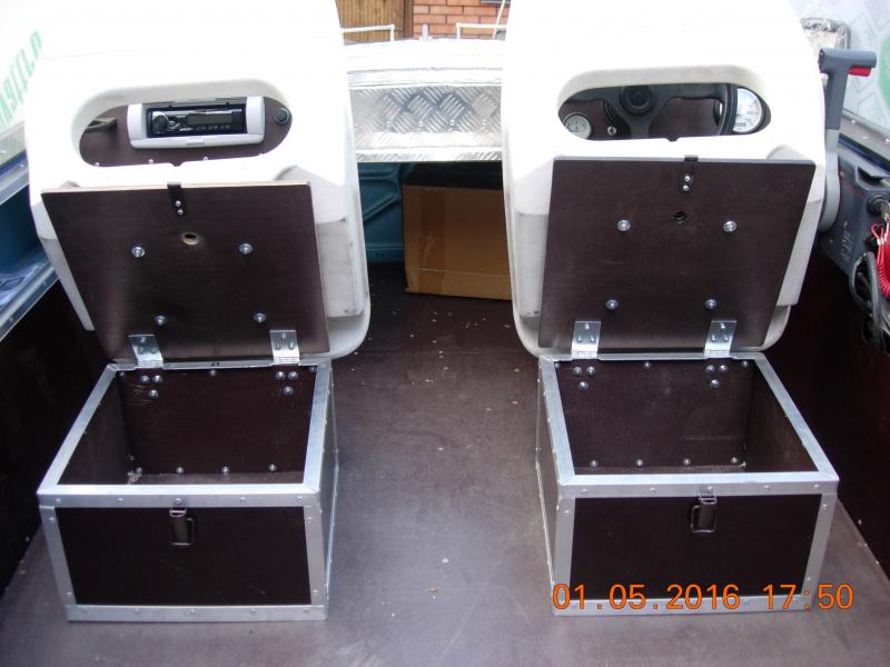

В выходные решил сделать рундук и снять небольшой ролик.
9 555
4 758
:) Привет Тимофей! И тебя с праздниками!Здоровья тебе и семье твоей!.По рундукам замечу что делаешь быстро но не продуманно. Вертушка с фиксатором не плохо,НО лишнее это .Проще и практичнее рундук делать со съёмным креплением от пола.С возможностью перемещения внутри лодки.И 6 мм фанера для крышки слабовата .Будет прогибаться и сидеть в движении будет не комфортно.Сарепта довольно жёстко проходит волны и такой рундук долго не проживёт :pardon:Поверь на слово,я их(рундуков) за семь лет кучу всяких переделал и что то в этом понимаю

Докер, спасибо за добрые слова.
По поводу креплений к полу - так и будет, однако на данном этапе нет возможности реализовать, так как нужен полный разбор пайола. По поводу 6мм действительно, маловато, после того как отснял видео посидел-покрутился - прогиб есть, но даже как то приятно слегка пружинит, а что касается бортов, то думаю норм, так как основная нагрузка на алюминиевый каркас.
Поворотный механизм купил не зря, так как компоновку кокпита буду делать примерно как у тебя, а для этого с водительского места проще повернуть кресло, чем полностью поворачивать рундук, когда садишься за стол :)

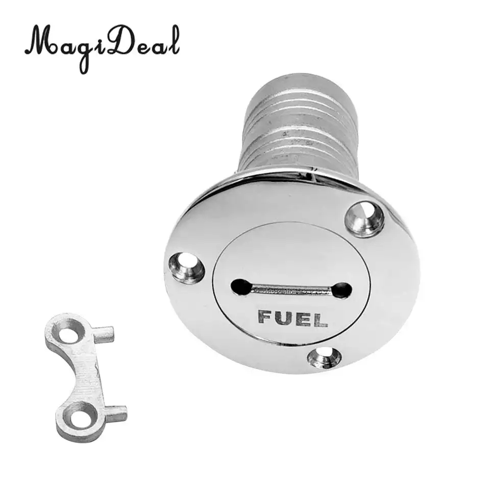

Докер, спасибо! Кстати есть 10 литровая "приземистая" :)
Сейчас заказал горловину на Али, дешевле в 2 раза чем у нас.
