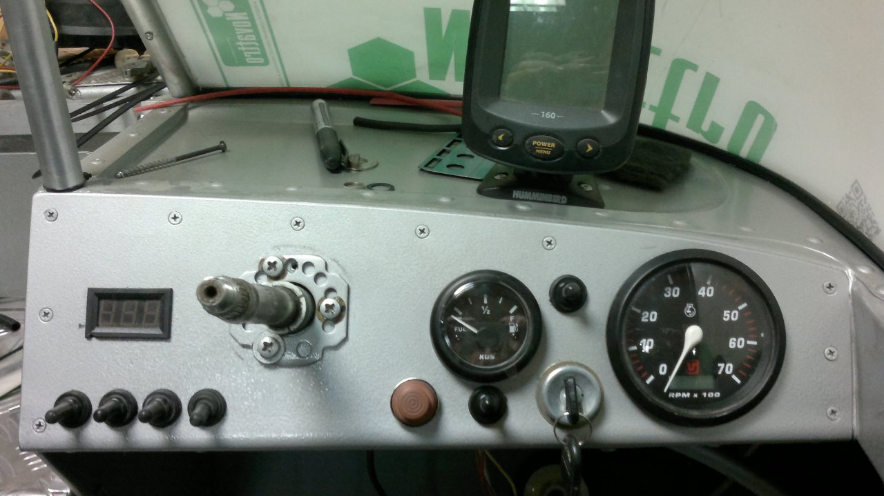

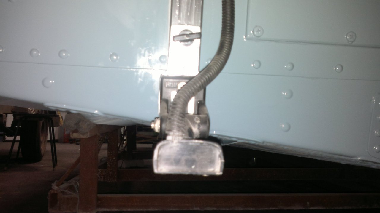

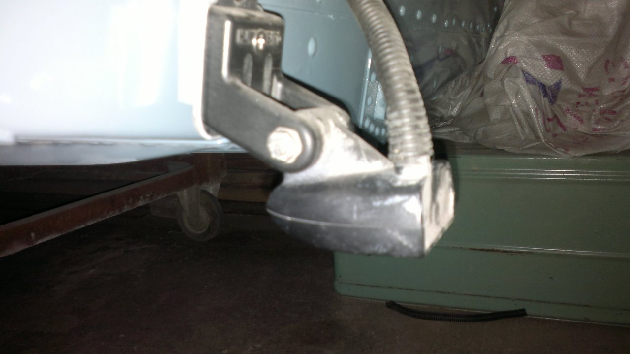

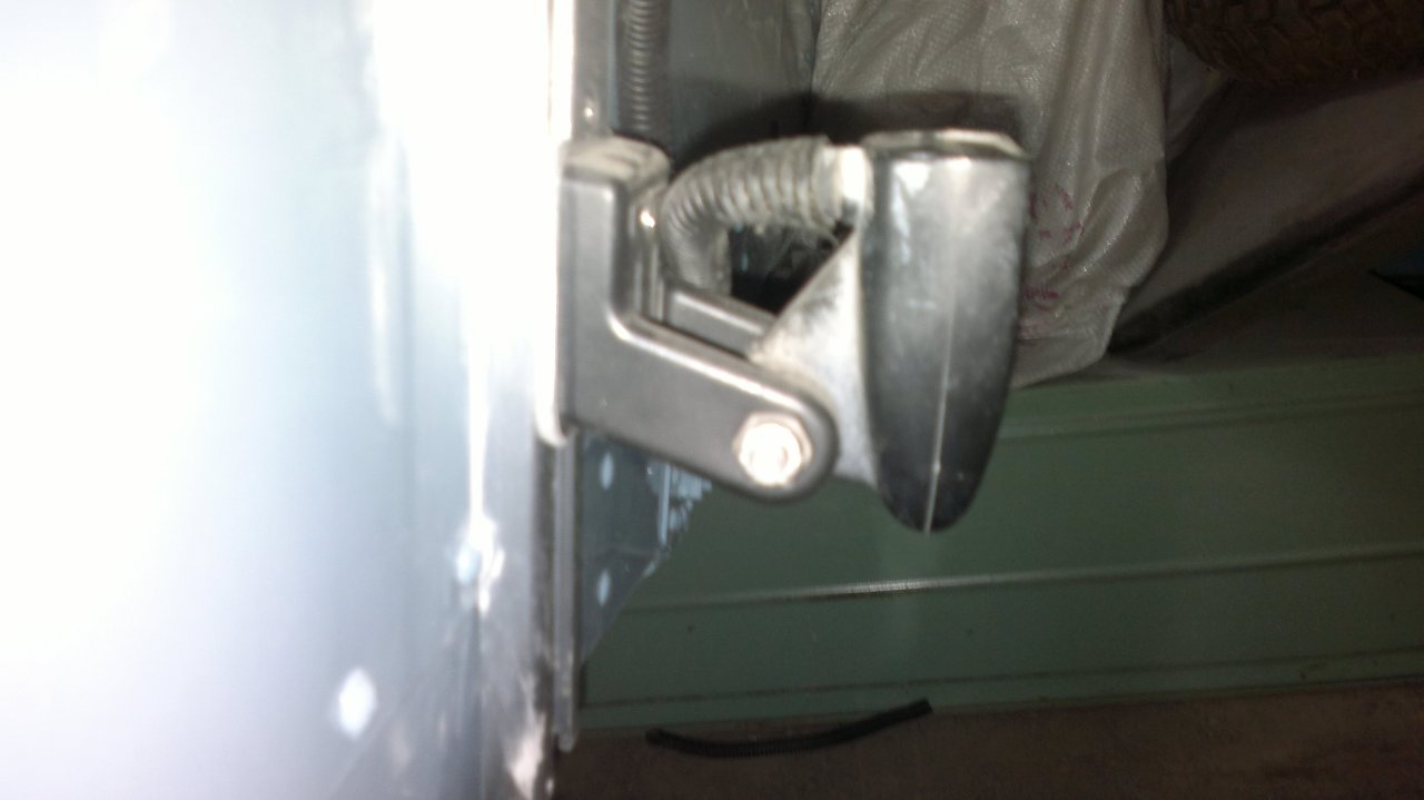

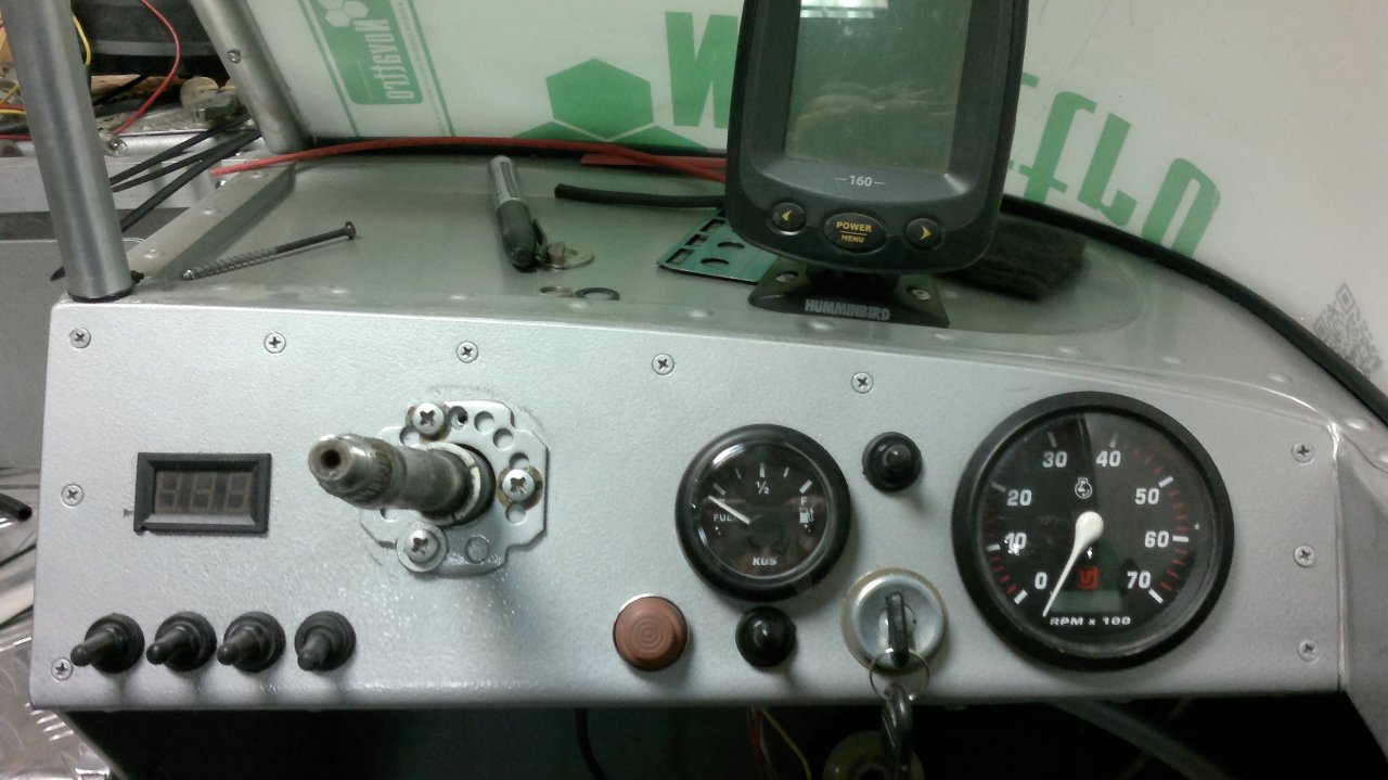

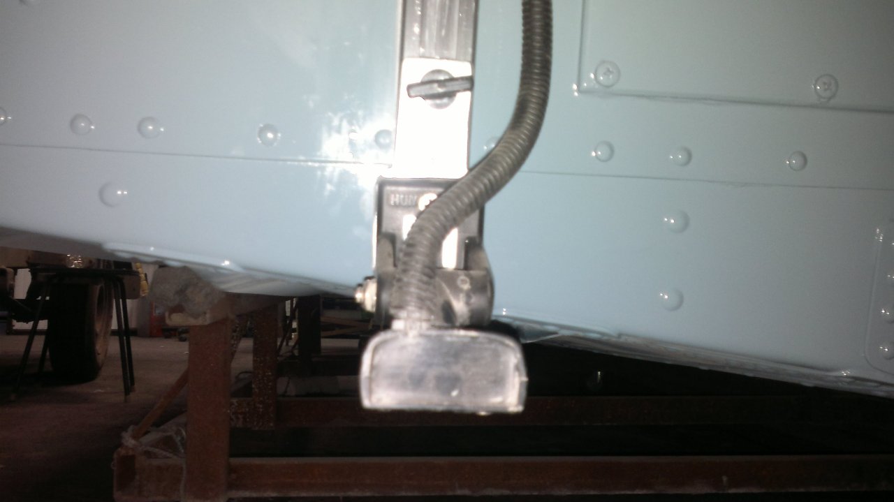

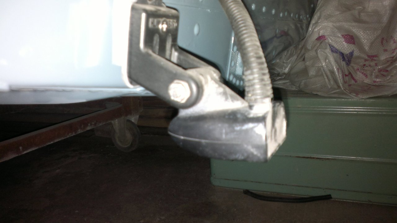

Привет Тимофей! Вот молодец ты.И делаешь не абы как и делишся с товарищами,но вот плохо то ,что делаешь не советуясь,а опыта у тебя маловато.Вот начну свои замечания с огней.Топовый не должен гореть вместе с ходовыми.Для этого предназначен клотик.Есть у тебя лишний включатель .вот и включай его отдельно.Датчик эхолота высоковато установлен (если то положение крайнее )При такой установке .показывать глубину на скорости он не будет так как выше днища лодки стоит.Свет от фар (на дальняк) будет светить в небо так как лодка на ходу почти всегда имеет дифферент на корму.Соответственно ни какой топляк ты не увидиш .Для подхода к берегу(причалу) они пригодятся,а для топляков лучше подходит фара -искатель или мощный фонарь (они бывают многофункциональные и на берегу пригодится.Приборы контроля тоже расставлены не по приоритету.Контроль оборотов(визуальный) важнее чем контроль за уровнем топлива.Ну это как бы моё мнение.Может тебе так удобнее,но я сделал по другому.

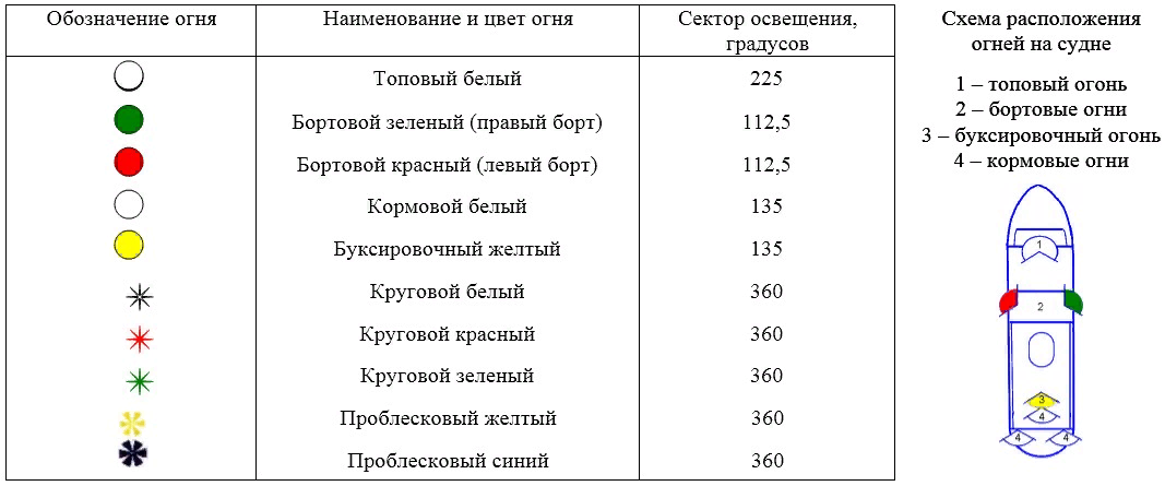

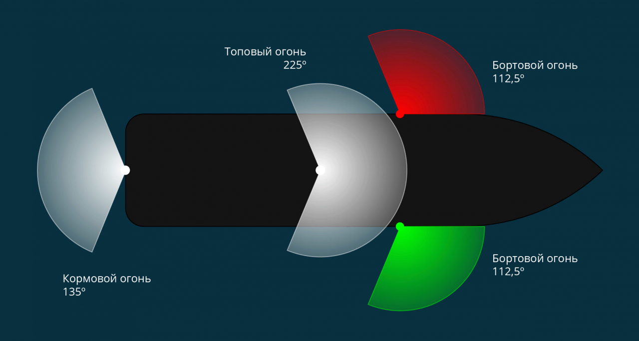

Вчера поздно ответ писал .чутка напутал с топовым, в названиях. Но вот то,что он не кругового света это точно. Кажется132 градуса. В общем с кормы его свет просматриваться недолжен . Тогда и судоводителя слепить не будет.

Докер, от души благодарю за обратную связь.
1. Топовый должен гореть всегда с бортовыми огнями и должен быть круговым на ходу. Согласно правилам другие участники движения ориентируются именно на эти световые сигналы.
Но вот для учета стоянки действительно надо вынести его на отдельную кнопку.
154227
  1. Фары я посмотрю по функциональности. В ночное время я быстро не передвигаюсь, поэтому большого дифферента не будет. И кроме того есть корректировка угла на 30 градусов.
  2. В прошлом году оторвал держатель эхолота дорогой и утопил его и кроме того сломал крепление датчика эхолота... именно по этому причине сделал вровень с днищем, потому что надо датчик поберечь.
  3. Расположение тахометра досталось от предыдущего хозяина, в будущем там будет круглая магнитола (возможно), а тахометр переедет.
Но так как торпедо у Сарепты небольшое, то все информативно.
Докер, спасибо большое за комментарии, я их обязательно учту в дальнейшем!

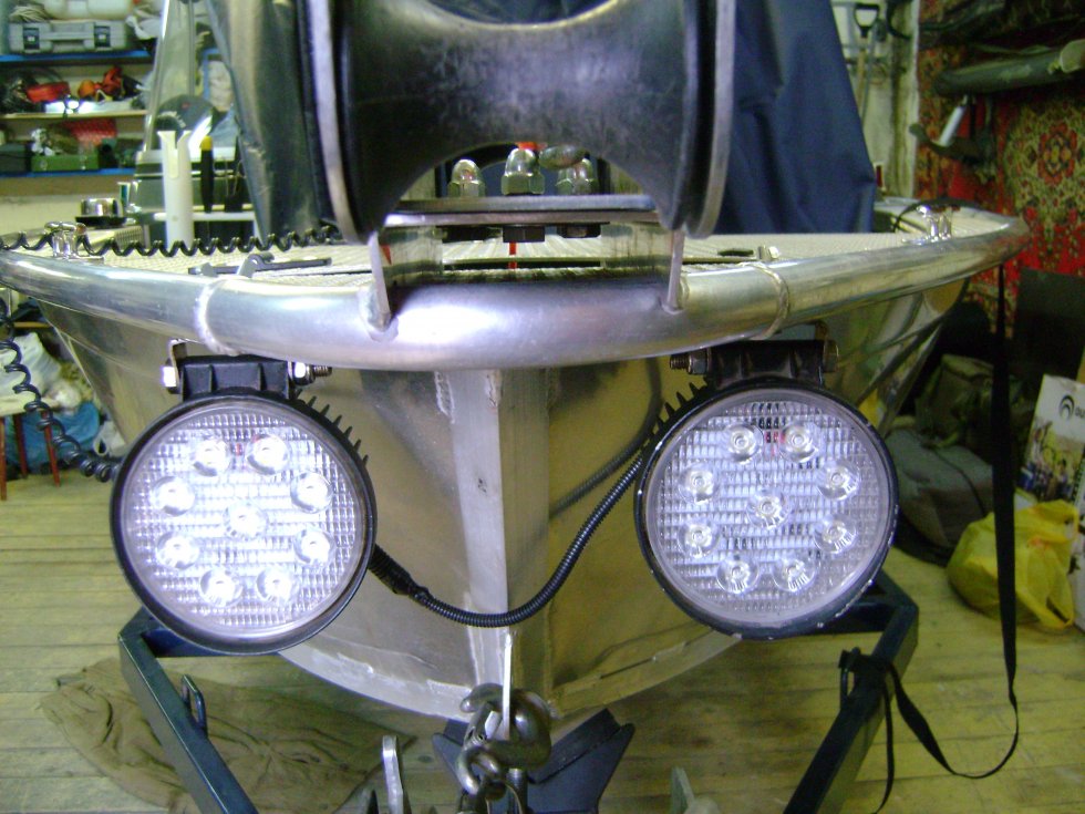

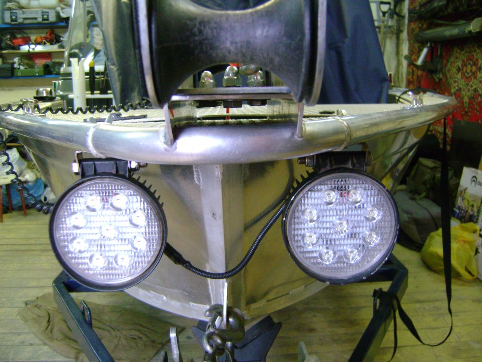

С фарами получился большой пролёт. Володя уже это отметил, их надо было закрепить под привальник, тем более у Сарепты есть куда их поставить с её тримаранными обводами. Вот пример, конечно не Сара, но гораздо эффективнее будет свет.
Посмотрю на воде на сколько эффективно или нет.
Устанавливал в те отверстия которые были сделаны, поэтому посмотрим на практике.
Обязательно сделаю видеоотчет.

Думаю про свет - фару поставить, тут советуют под привальник закрепить, а на фотах везде вижу фары на рамке лобаша. У нас на лодочной тоже у всех сверху стоит. Под палубой действительно места куча, только думаю придётся корпус сверлить, плюс, честно говоря, лень потрошить носовой запас плЫвучести ради проводочка.
Короче вопрос, кто то так делал на сарепте? И если да, реально большая разница с "традиционным"вариантом?
