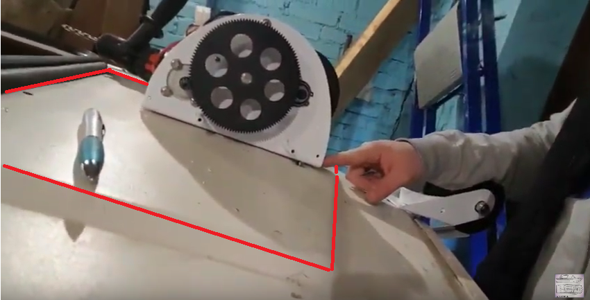

Тимофей! Хороший ты парень,но технарь из тебя не очень.Одних шайб для монтажа на палубе не достаточно.Под установку лебёдки на палубу(довольно"жидкую" по толщине) надо делать усиление этой палубы.Иначе при сильной нагрузке ,такой как ,сильное волнение и ветер,лебёдка вывернет палубу .И якорь ты привязал не правильно.В случае зацепа ,вытащить его тебе не удастся .Основной узел надо вязать за нижнее кольцо,а стяжками фал крепить за верхнее.

Золотые слова !.... Как вариант. Выпилить из фанеры 6-8 мм усиливающую пластину по форме выштамповки на палубе, поставить её под палубой, и связать уголками с первым шпангоутом.

По креплению лебедки согласен. Укреплю пластинами.
Как раз имеется подходящий кусок фанеры ламинированной 6мм.
Сделаю!
Спасибо!

Докер, а если металлические пластины 200*100 на каждый винт с креплением к шпангоуту?

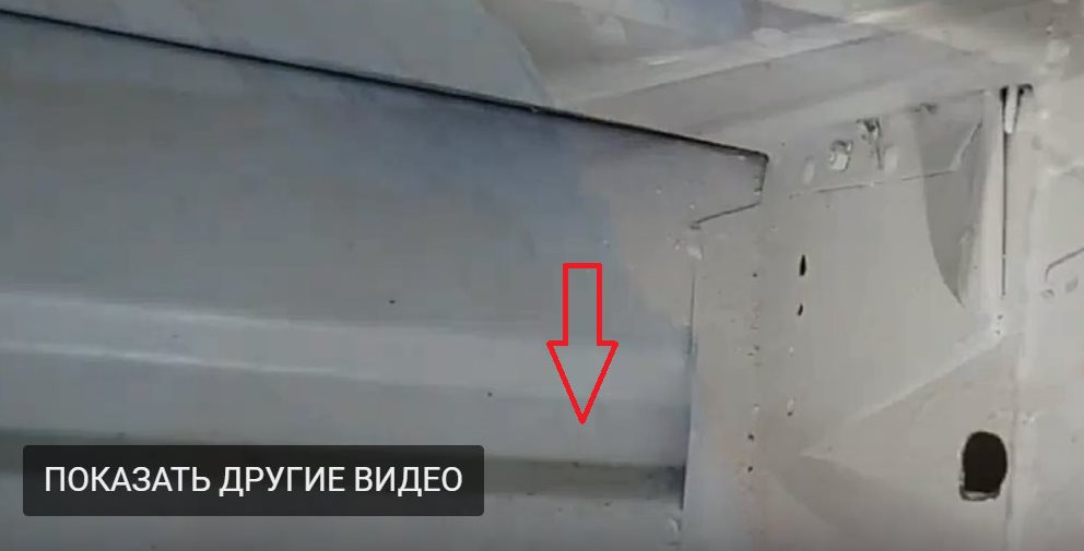

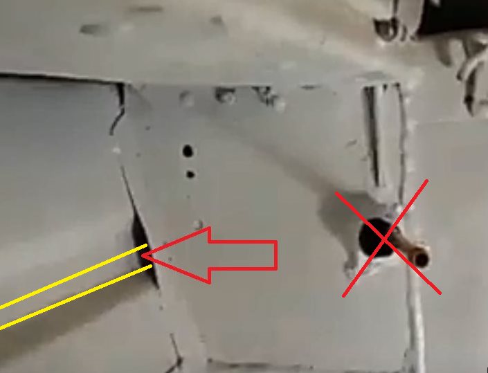

Как раз заправочную горловину как на видео делать ни в коем случае нельзя, заправлять придется в неудобной позе , залить топливо будет проблемма, топливо будет выплескиватся наружу,, Тимофей в этом убедится , в итоге пробка оторвется и утонет . ВАЗовский бак в носу это нормально, ставил в Прогрессы 4 , работают , смотри в моей теме.
2 113

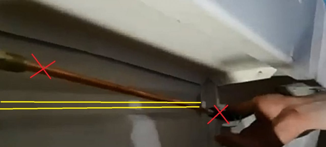

Напрягает, как магистраль от бензобака проложена, висящая на редких хомутах, медная трубка и не нужная гофра сверху, в данном случае лишний вес, который будет помогать растрясать трубку, защита медной трубке здесь не нужна.
Не совсем понятен и маршрут прокладки магистрали, для чего было "расшарашивать" отверстие и вывешивать трубку не понятным путём, когда рядом есть отличный "канал," будто специально для этого подготовленная выштамповка на борту. Где трубку можно отлично закрепить и провести по всей длине, без "висячек" и болтаний.
152860152857 152858
У самого бензобака, трубка на весу и разболтается точно. Тимофей, загляни под машину, посмотри как сделана магистраль топливопровода на днище автомобиля, станет понятнее - как надо сделать, особое внимание на крепежи.
Спасибо, что откликнулись на тему.
Я не живу на воде, поэтому сделал заливную горловину сбоку, для удобства использования на заправке.
Про угол заправочного шланга согласен, что маловат, однако испытания показали, что заправка из канистры норм.
Посмотреть вложение 152860Посмотреть вложение 152857 Посмотреть вложение 152858
Спасибо!
То, что отметил ты здорово! Тебя бы ко мне в гараж )))
Бензопровод делал по готовым отверстиям. Только на последнее приложил руку.
Гофра- страховка, изоляция трубки, чтоб не брякала и к тому же ребрами дополнительно крепится.
Внутри у бензобака трубка "сливается" с заливным шлангом. Вибрации исключены. Только если бак уплывет.
