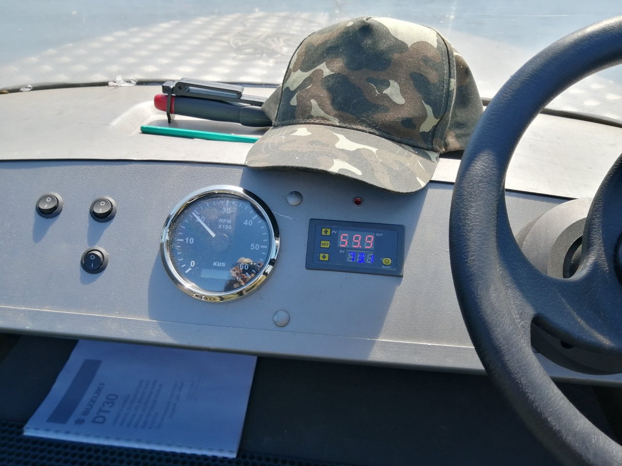

Андрей Танкист! Благодарю за помощь в выборе тахометра, все работает и радует!
Спасибо, Андрей!210125
