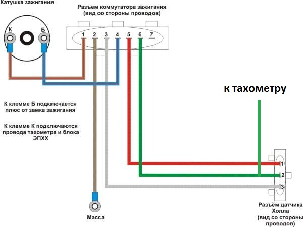

ПЛМ Нептун-23 с батарейной системой зажигания. На моторе установлен шунтирующий регулятор.
Сигнальный провод тахометра подключается к датчику Холла согласно схемы.
108176
Подключение сигнального провода к датчику Холла не вызывает ни каких изменений в работе зажигания.

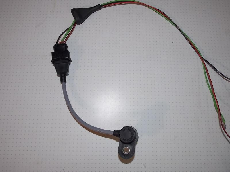

ПЛМ Джонсон-60. Специально для тахометра, установлен отдельный датчик Холла, он же датчик положения распределительного вала (ДПРВ)
Марка указана на фото. (годится абсолютно любой ДПРВ работающий по принципу датчика холла, с тремя проводами подключения)
Так же можно использовать датчик положения коленвала. (ДПКВ) Этому датчику не требуется подключение питания, поскольку датчик индуктивного типа. Об этом будет информация ниже.
108179
Датчик на моторе установлен аналогично автомобилю и считывает количество зубцов маховика.
108182108181
Количество импульсов за оборот на обоих моделях тахометров устанавливается по количеству зубцов маховика.
В моем случае это 73 импульса.

Стандартные датчики для обеих марок приборов, которые имеются в продаже выглядят так.
150789
Приобрести можно в торговой сети Мореман.
http://moreman.ru/eshop/tovar.php?tid=4965&cid=398&pid=396
Это полный аналог датчика Холла, только в своем корпусе для удобства монтажа на ПЛМ.

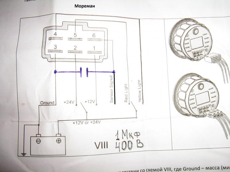

Добавлю к этому что данные тахометры прекрасно и довольно точно работают и от штатных катушек генератора мотора. (без подключенных шунтирующих Р) В отдельных случаях требуется установка блокирующего конденсатора.
Подключение конденсатора и номиналы указаны на схемах.
108177108178

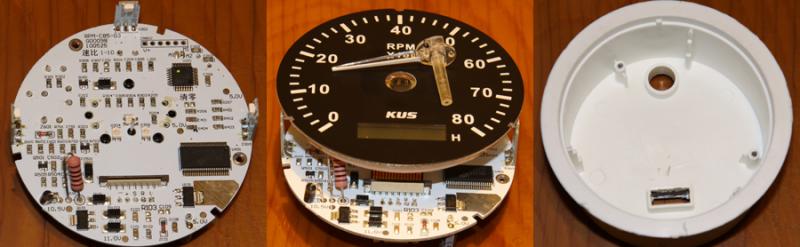

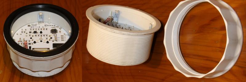

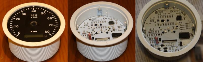

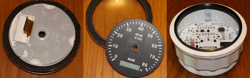

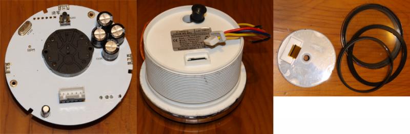

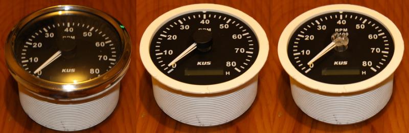

Андрей, с твоего позволения добавлю старую разборку сюда - ей здесь самое место. Благодаря нашему собрату из Екатеринбурга, любезно предоставившим тахометр KUS на 8000 оборотов для целей экспериментов, появилась возможность заглянуть внутрь прибора и сделать фото.
P.S. В связи с неработоспособностью хранилища на котором были ранее размещены фотографии, данные фото перезалиты непосредственно на сам форум. Разрешение картинок было уменьшено, чтобы не получилось "портянки".
3 911
Спасибо Саша! А я так и не смог вспомнить название темы где выложена эта фотоколлекция.
Хотел ссылку на неё, поместить в этой теме. :yes: :good:
Недавно разбирал свой Мореман для ремонта, к сожалению фоток не сделал. :pardon:
Всё сделано абсолютно аналогично, разные только названия.

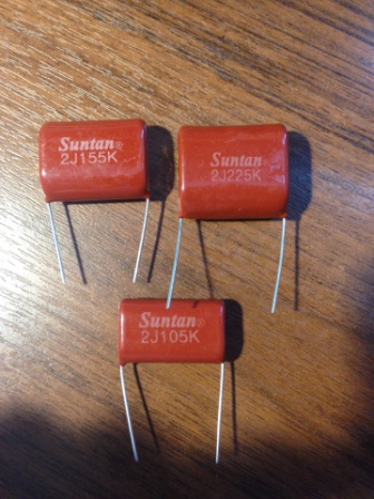

Вчера прикупил три неполярных пленочных конденсатора 630V 1, 1.5, 2.2 мкФ. Попробую с ними поиграться. С ваших слов понял, что параллельно можно зацепить 2 конденсатора 400 и 630 В различного номинала, и номинал складывается?
вот такие выглядят:

Резистор не видно, плата залита компаундом (толстым слоем) с другой стороны такая аллюминевая ребристая решетка, чтоб отводить тепло.
