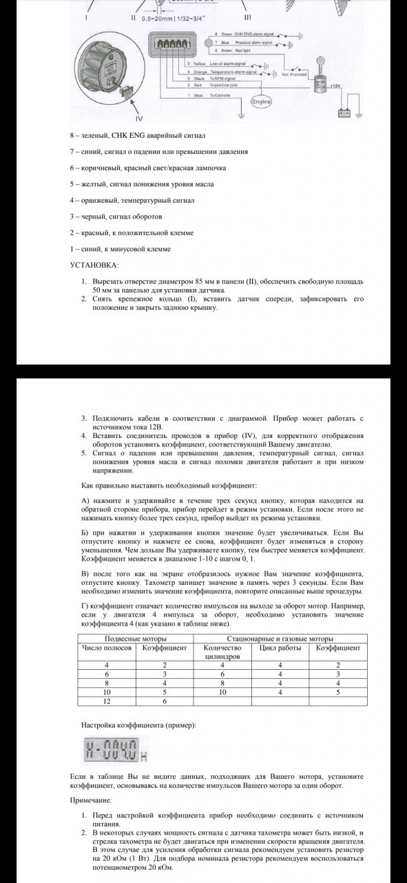

пара вопросов:
Дан....
Теперь внимание! Подключать сигнальный провод данных тахометров к системе зажигания,
нельзя!
Рассчитаны только на низковольтные катушки генератора. (заряд АКБ)
что это значит? типа на плюс нельзя сигнальный провод кидать?

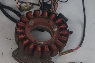

у меня вот такая
210624
на ней 18 катушек. это 18 полюсов или всё-таки 12?

пара вопросов:
Это значит что тахометр, его сигнальный провод, нельзя подключать к системе зажигания.
То есть к катушкам зажигания.

у меня вот такая
спасибо.
Полюс, значит магнитный полюс маховика. Или полюс постоянного магнита в маховике.
Если генератор симметричный, то количество магнитных полюсов, соответствует количеству полюсных наконечников. То есть катушек по простому.
Сколько полюсов в вашем маховике, мне не известно.
Ориентируйтесь на данные приведенные в первом сообщении темы.
