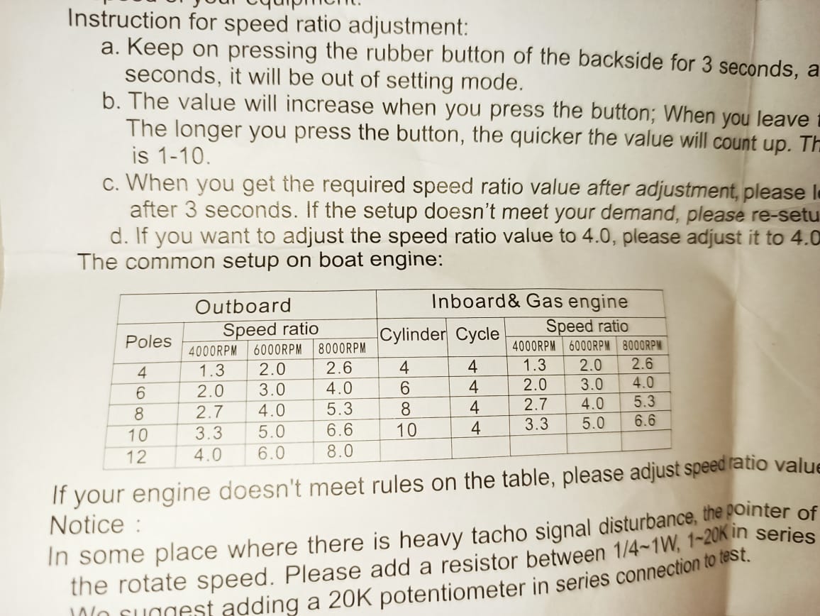

  1. Насколько нагружен генератор. Чем меньше нагружен, тем меньше шансов у тахометра.
  2. Какова форма амплитуды полупериода.
Мы предлагаем добавить потенциометр 20K в последовательное соединение для тестирования.
Это может помочь начать работать тахометру с шунтирующим регулятором?От электрики я далёк,а потенциометр пробовали для обеспечения работоспособности тахометра?

А сколько тут и чего выставлять надо на тахометре?
Скопирую из просторов инета.
Количество полюсов генератора ПЛМ: именно это значение требуется переключать на задней стороне универсального тахометра. Лучше всего узнать эту цифру в инструкции по эксплуатации, если такой возможности нет, то смотрите здесь:
Хонда - BF 8A, BF9.9/15A, BF-25/30, BF 75/90 лс., BF25/30, BF 75/90, BF-115/130, BF 200/225 - 4 полюса
Хонда - BF-35/40, BF 40/50 - 6 полюсов
Хонда - BF-8D/9.9D, BF 15D/20D Включая водометные модели - 12 полюсов
Меркури/Маринер -18,25,48,60 по 1983; 8, 9,9 и 15л.с. (4-тактные) после 1998, Менее 40л.с. – все модели до 1999, 40л.с. (серии # 582399 и ранее) - 4 полюса
Меркури/Маринер - 8, 9,9 (До 1999 г). и 50 (4-тактный) - 6 полюсов
Меркури/Маринер - 25л.с. и 30 л.с. (4-тактные), 40л.с. (после серии #582399), 45л.с. (1987). 50-90 л.с. (4-тактный EFI –с электронным впрыском топлива ), 50л.с. и выше. 75, 90, 115л.с. (4-тактные EFI) 135, 150, 200, 225л.с. DI (дизель) 3,0 литр.. EFI 225 и 250 л.с. ProMax 3,0 литр. 300л.с. EFI - 12 полюсов
Эвинруд/Джонсон - Все 2-цил. двигатели мощностью менее 70л.с. - 10 полюсов
Эвинруд/Джонсон - 9,9л.с. и 15л.с. (2-цил., 4-тактные), 25 – 35л.с. 3-цил., 40 – 50л.с., 2-цил. (1993 и позднее), 60л.с., 3-цил. (1985 и позднее), 70л.с. и большей мощности, включая судовые приводы всех моделей FICHT (системы впрыска топлива для подвесных двигателей) - 12 полюсов
Судзуки - менее 55л.с. все двигатели;60л.с., 65л.с. по 1985, 50 – 60л.с. Cabrea - 4 полюса
Судзуки - DF 4л.с. по 30л.с. (4-тактные), 25л.с. и 30л.с. (1993 и позднее), 55л.с. и 65л.с. (1985 и позднее) - 6 полюсов
Судзуки - 75л.с. и большей мощности (1985 и позднее), 75л.с. и большей мощности (Cabrea), 115л.с. и больше (1988 и позднее), DF 40 по DF 250, DFV6 (4-тактные) - 12 полюсов
Тохатсу/Ниссан 8л.с. по М40С (все 2-цил.) - 4 полюса
Тохатсу/Ниссан - M40D по M90A (все 3-цил.) - 6 полюов
Тохатсу/Ниссан - 115л.с., 120л.с., 140л.с. (все 4-цил.) 8, 9, 9.9, 15, 18, 25 и 30л.с. (4-тактные) - 12 полюсов
Ямаха - 6л.с.– 25л.с. (2-цил 84-87), F 9.9 (85-91) C25-C55 (2-цил, кроме С30 (2-цил. 93-97) - 4 полюса
Ямаха - F 9.9 (с середины 92 и далее), С30-С70 (3-цил.) С30 (2-цил. 93-97), 25л.с. (3-цил.), 25л.с. (2-цил. 88-01) 30л.с. – 70л.с., 50EJ, 50-70, F15 - 6 полюсов
Ямаха - F25-F225, HPDI 150-300, 80-SX250, F/T 9.9 (начало 92), C75-C150, P75, V/VX150-250, VZ 225-300 - 12 полюсов

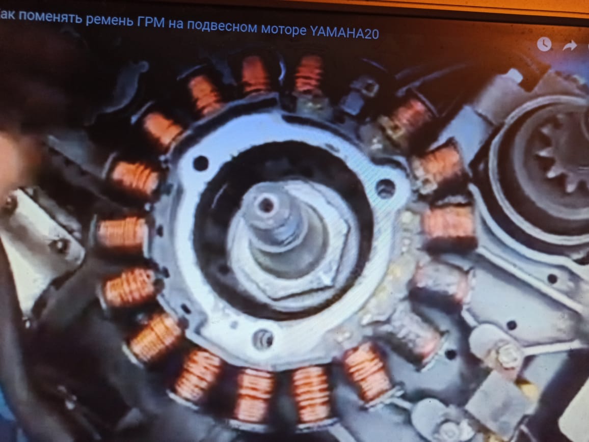

Список где и скока полюсов,это конечно хорошо.Но на скрине выше 18 полюсов=ямаха 20 4т,на скока я понимаю.То есть единственный кус который подходит должен быть до 6.000 оборотов и тогда на значении 9 можно будет выставить 18 полюсов.Или я чего не так понял?У меня до 8.000 оборотов.так что единственный выход ставить 6 мне и тогда ровно в два раза меньше тах показывать будет.Или я не прав?И тогда вопрос возникает.Как увеличить показания в 2 раза?Или как я написал вообще работать не будет?
202858
Василий Любов
23.10.2016
1 161
748
Чайковский, Пермский край
Василий
Пассажир на лодке: К5М1
Полюсы - это не количество катушек. Это-количество магнитов х2.

Ну у нас у русских как?Сначала закажем,а потом спрашиваем :) Тема это уже после заказа мне была рекомендована.И вопрос исходя из этого.Будет этот тахометр работать от провода на ямаховской машинке?Мотор яма F20BES дистанция
Не уверен, но попробую предположить. Генератор 12 полюсов- это как минимум шунтирующий регулятор.
Стало быть ни один тахометр, не важно китайский он, или какой иной, не будет адекватно работать от машинки газ реверс, ибо там провод генератора, а генератор шунтируется регулятором.
Это физика, которую можно победить только соответствующей электроникой. То есть установкой датчика, или установкой нового регулятора, с соответствующим выходом на тахометр.
Далее вариант №3. Установка оригинального и совсем не "дорогого" тахометра. Он к стати в ряде случаев, подключается как раз не к генератору.
Всё это практически пройдено и описано в этой теме. Возможные варианты лечения тахометра, от вируса шунтирующего генератора, так же рассмотрены в этой теме.
По ссылке с алиэкспресс, на фото присутствует датчик. Кроме того есть выбор тахометра по коэффициенту деления.
Одним словом, что бы тахометр был универсальным, нужно заказывать с коэффициентом 250 и с датчиком в комплекте. Тогда тахометр можно подключать к любой железяке, которая крутится.
В вашем случае, тахометр очевидно заказан с коэффициентом 10. Это ограниченная модель и она не может претендовать на универсальный тахометр, так как просто не может читать больше 10 импульсов за оборот.
В то время как венец стартера, стандартного маховика ПЛМ, имеет существенно больше зубцов чем 10.
Но и в этом случае, тахометр не безнадежен и его можно и нужно использовать. Надо всего лишь дать ему то, на что он как раз таки рассчитан. То есть любое число импульсов, согласно инструкции (таблицы) на данную модель.
Вывод.
Заказанный вами тахометр, вероятней всего, не будет работать от катушки генератора. И дело тут не в тахометре.
Но он прекрасно будет работать от датчика, или регулятора напряжения, со специальным выводом для тахометра.
Тахометр с коэффициентом 250 не потребует ни чего, кроме установки датчика к венцу стартера на маховике.
Тахометр с коэффициентом 10, потребует установки датчика, и как минимум дополнительного модулятора, в виде железной пластинки.
Ну как бы всё запытал сегодня.Тахометр этот отлично работает от проводов машинки на моторе

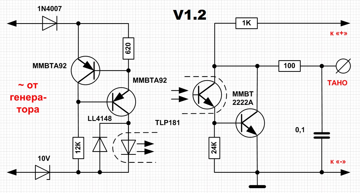

Очередная корректировка схемы формирователя тахосигнала. Добавлен последовательно маломощный стабилитрон на 10В. Марку не привожу, ибо их 100500 всяких.
Еще чуть-чуть лучше :)
205514
Rus-krd23
29.11.2020
Руслан
Кайман 400
HDX 9.9
А в чем именно улучшение при такой схеме?

Стабилитрон "подрезает" края импульсов, убирая помеховую "кашу".
Пользуюсь твоей приблудой, предыдущей версии, с выходом сигнала на тах. Вроде нет помех на стрелочном тахометре, либо они крайне малы, что их и не заметно. В любом случае, отлично, что не стоишь на месте, а продолжаешь улучшать!)

Народ пытается пользоваться откровенным китаехламом за 13..15$. Там, бывает, не работает. "Зависает" из-за помех/неидеального сигнала и отсутствия каких-либо фильтров по сигналу.
Кстати, бывает и КУС-ы "виснут". Но мне кажется, что это или подделка (а чего бы и нет :)), или тах не для лодки.

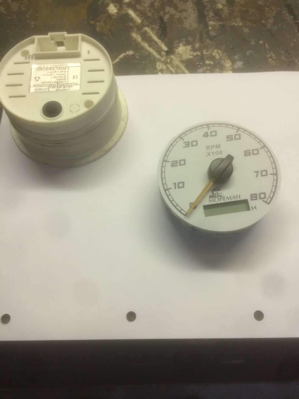

Приветствую! Подскажите кто знает. Пропала подсветка на тахометре " Мореман". Это как то лечится или нет? Питание приходит на него.

Разобрать и поменять подсветку. Там всё интуитивно понятно.

Просто на всех остальных приборах есть лампочки подсветки. А на тахометре нет. Она внутри прибора?
На тахометрах KUS и Мореман, устанавливается светодиодная подсветка, двух цветов, красный и желтый.
Светодиоды внутри на плате.

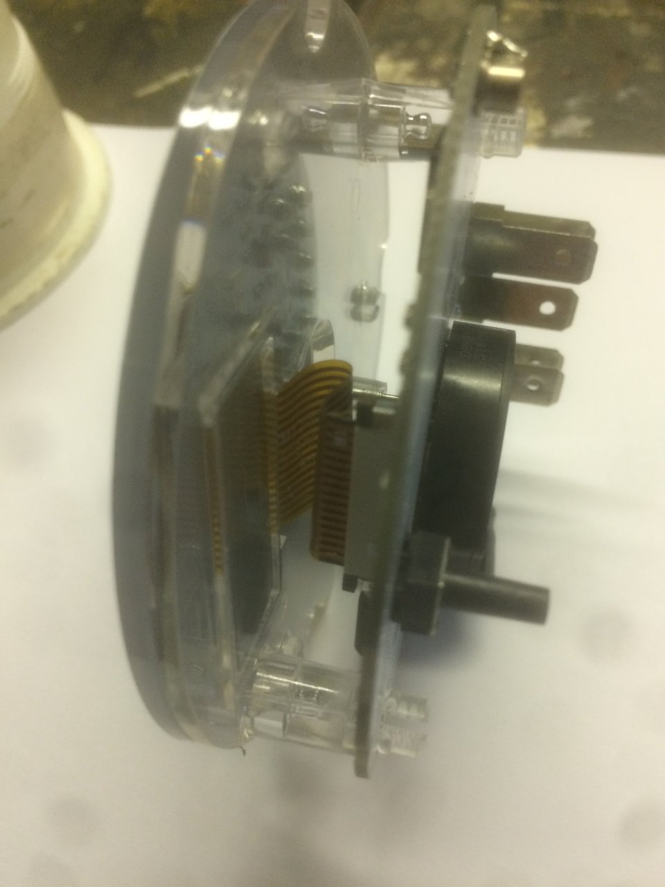

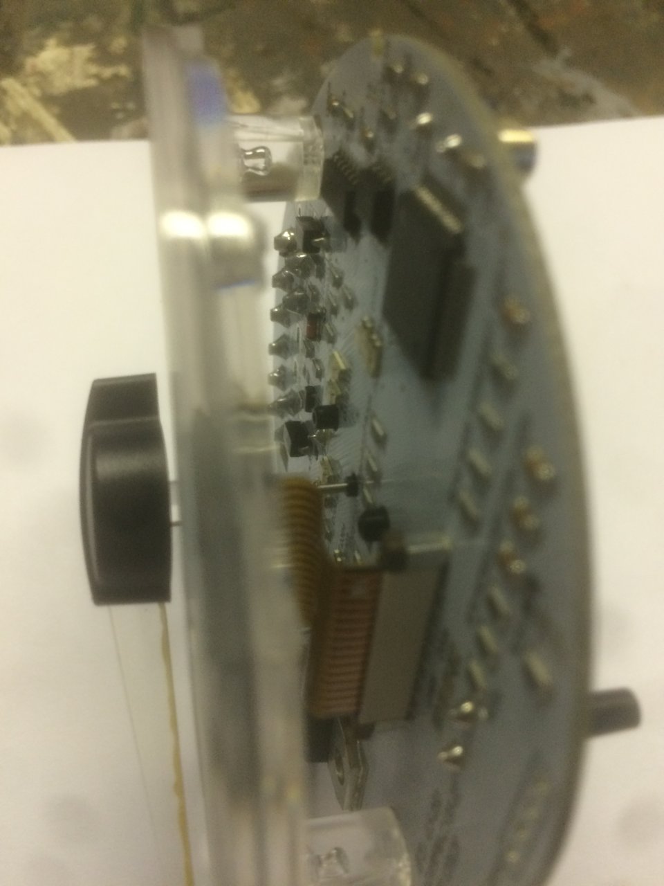

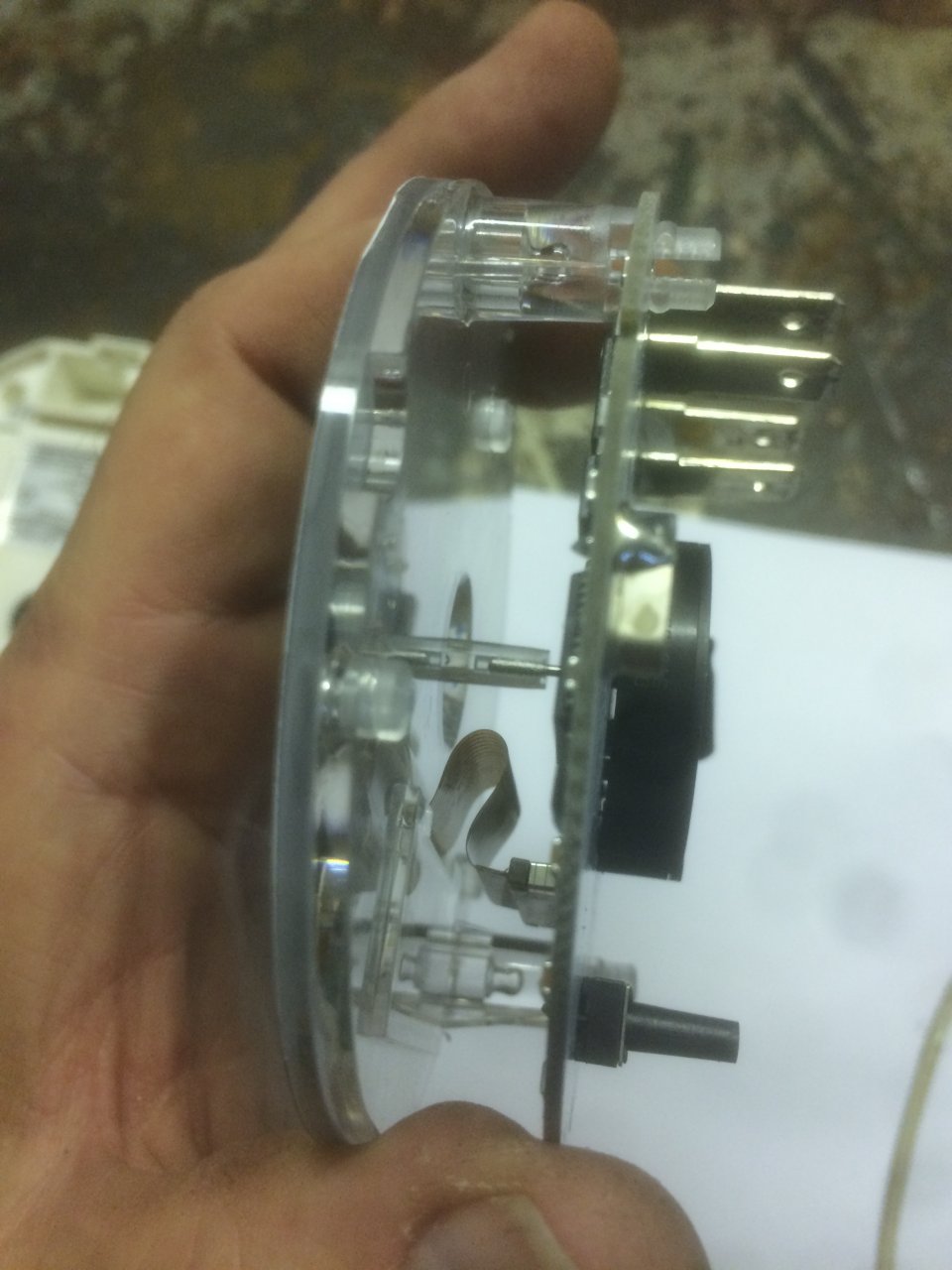

Понял. Сложно будет поменять? Или пока не вскрою, не увижу?
29 830
8 737
Ратомка Беларусь
Поменять несложно, (перепоять),сложно разобрать, кольцо хромированное снять а потом назат завальцовать,
34RUS
19.02.2021
296
115
Слайдер
Хонда
О, привет! До светодиода только через стекло можно добраться?
29 830
8 737
Ратомка Беларусь
29 830
8 737
Ратомка Беларусь
34RUS
19.02.2021
296
115
Слайдер
Хонда
Убил почти два часа. Разобрать получилось аккуратно. Только ни хрена не увидел там светодиодов.
12 410
3 902
Инструкция к прибору, была в коробке?
Фото, схемы подключения с инструкции, хотелось бы увидеть.
Светодиоды стоят на плате. Другого места, им нет.
