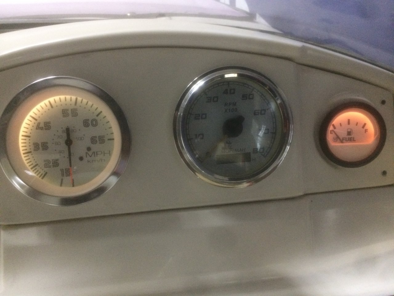

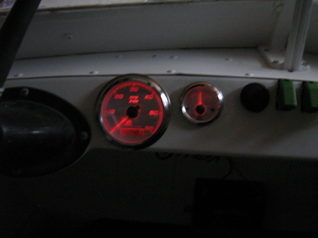

Лодку купил уже с приборами.
Тогда, надо прозвонить прибором, клеммы подсветки.
Но для начала, убедиться в правильности подключения, питания на подсветку.
Схемы, на первой странице.

Подключение проверил. Всё правильно по схеме. 12 В на проводе подсветки есть.
Я не думаю что светодиоды сгорели. Либо их нет, в комплектации прибора, либо они и в правду, по какой то причине не работают.

Вроде фишка на подсветку есть на приборе. А может это сама пластина - диод?
3 913
Плата с разъемом, универсальная, однозначно. А вот, какие изменения внести в схему и соответственно в плату, решает уже производитель.
Я разбирал свой тахометр. Была необходимость заменить сгоревший входной диод.
Светодиодам подсветки, внимания не уделял. С ними не было трудностей.
И ещё один момент. Подсветка то она есть, но вот мне ни разу, не приходилось ей пользоваться, ибо по ночам ходить в глиссере на лодке, занятие в наших краях, крайне не безопасное.
Оно и днем то, на малой волне, плавающее бревно, или торчащий топляк, заметить трудно.
Ниже на видео, лодка наших друзей и они собственно в лодке. Расколотили поддон Вихря, на 6 частей.
Налетели на плавающее бревно.
А волна то, вовсе детская была, всего с пол метра.
Не знаю, что вам посоветовать. Если уж так нужна подсветка, то придется, либо прозвонить всю цепь, либо встроить свои, какие то светодиоды.

Да, Андрей все правильно. Брошу эту затею. Думал как-то по проще будет с этими диодами. И правда, в прошлом сезоне 2 раза по темноте ходил. Спасибо за участие.
