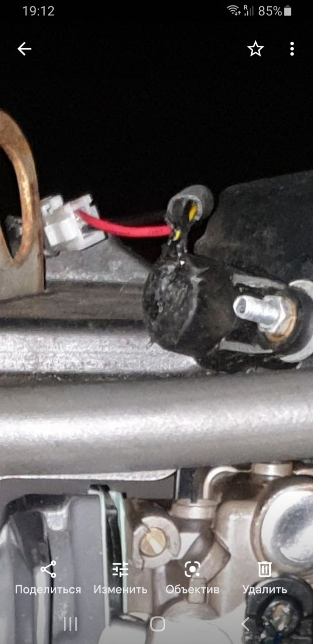

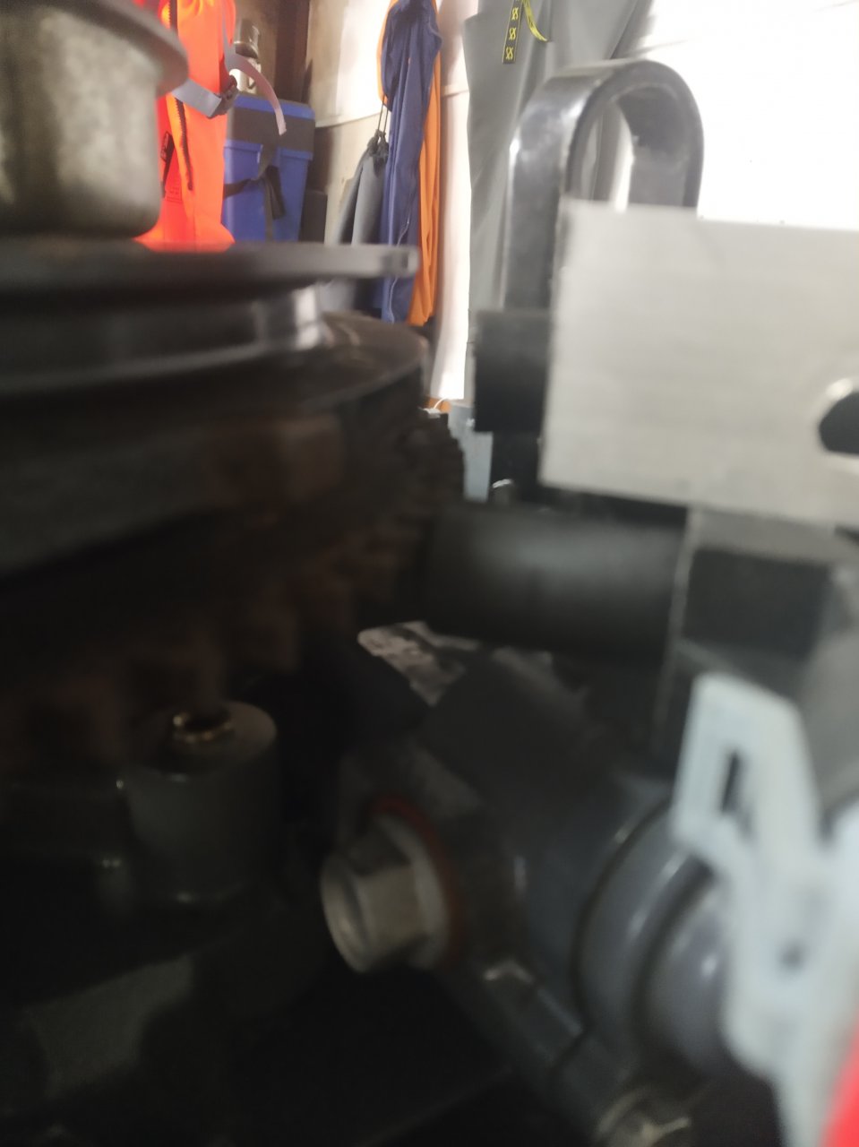

Хонды уже нет, но делал отверстие в пластике, и на болт с длинной резьбой, напрртив венца, потом на против отверстий крепления магнитов, но проще собрать этот формирователь сигнала
Я с электроникой и паяльником не дружу от слова совсем. Мне проще тогда вмонтировать этот датчик в кожух. Кожух как раз и будет играть роль кронштейна.
1 880
Так и было ,в кожухе, но ,после установки второй зарядной катушки, глючить начал
1 880
Во ,нашол, правда только дыры видны

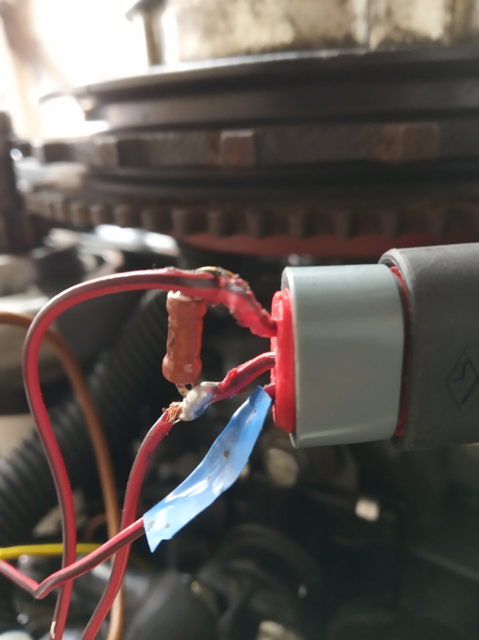

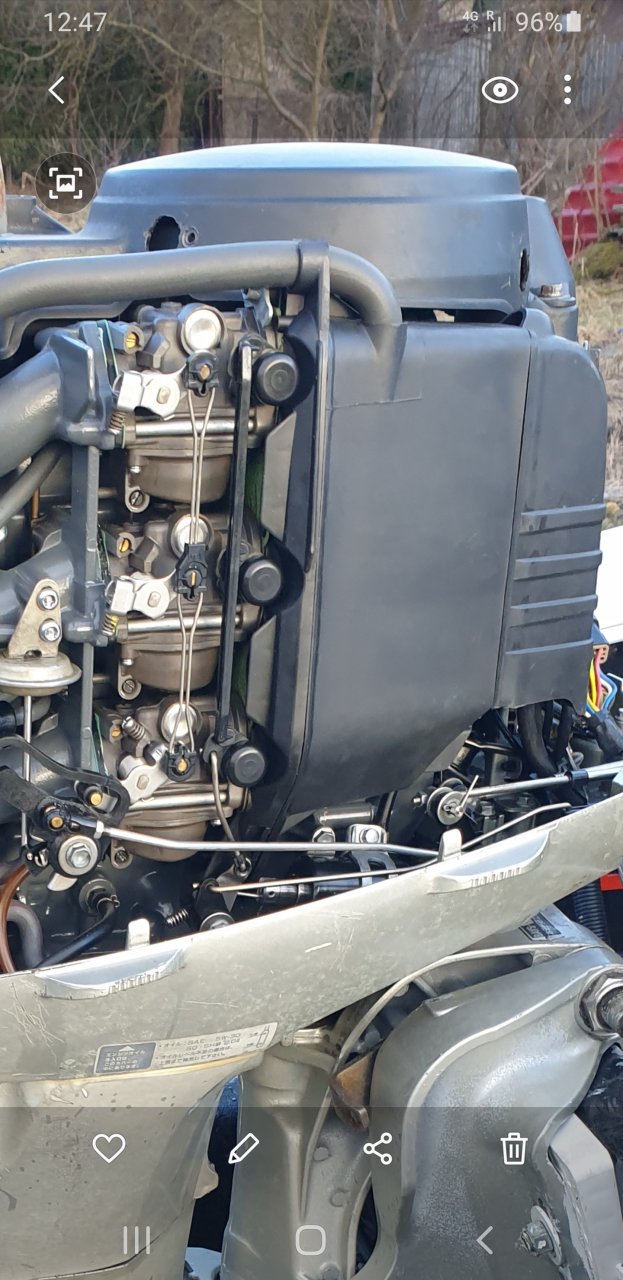

Всем привет,подключил тахометр тах к импульсной катушке которая под номером 3,без всяких конденсаторов,тах работае.Скажите не безопасно ли это для проводки мотора?коэф выставил 22 по количеству зубцов на маховике.

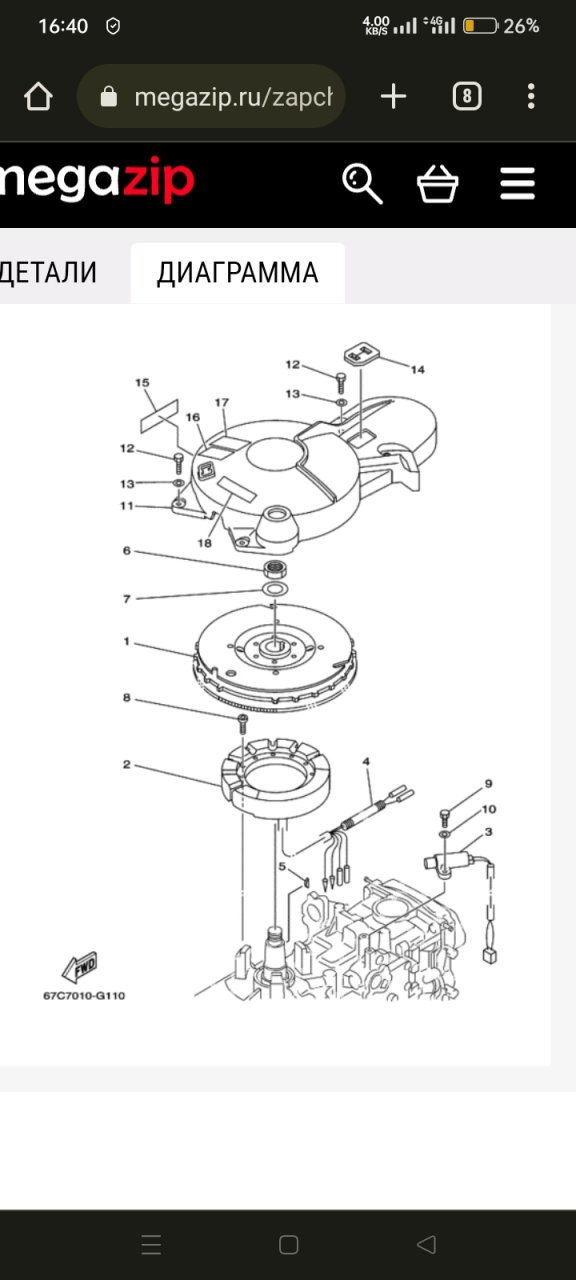

Подключаю к датчику холла на родной который стоит,холостые показывает,но только даёшь газу мотор глохнет
1 880
Ну да,я уже уехал из гаража,покупал дпрв 16 клап.
У меня первый раз тоже не вышло, в торце глянь ,есть ли экранированый провод, если есть ,смотришь куда он идет на фишке, и его неиспользуешь, на два других щупы мультиметра, заводишь, подводишь сердечник как можно ближе к зубьем, и смотришь на показание, если появятся напряжения ,оно помойму или до 4вольт или до 6,непомню, то один на корпус провод второй к тохе, на тохе кофициент на число зубов выстовляешь,
Если покажит наприжения ,то у тебя датчик идуктивности,
Если тоха незаработает ,местами поменяй провода, и третий вариант ,отсаединишь от массы ,и к каждому выходу пробуй подключать

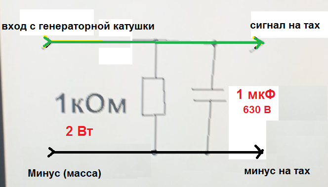

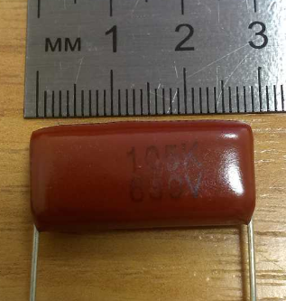

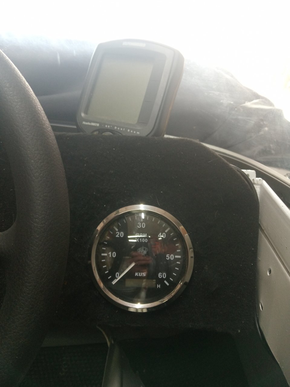

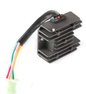

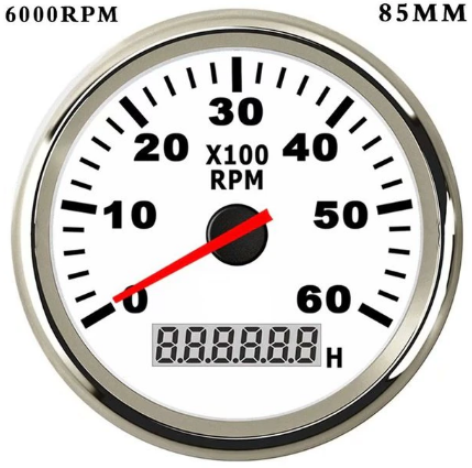

Вкратце по теме, двигатель Seanovo SN30FHS, установлен электростартер (кому интересно - в моей теме по Вятботу460 подробности), регулятор напряжения с Али за 350 р. 4-х проводной (зарядка 14.5-14.7 В), аккумулятор 60 а/ч, куплен стрелочный тах на Али, аналог KUS, но нонейм, подключен в соответствии с инструкцией, значение 3.0, стрелка жила своей жизнью, приобретено: ДКПВ с разъемом (500 р.) - благополучно сдан в магазин, два кондера на 0.1 мкф и на 1.0 мкф плюс резистор 1 кОм 2 Вт, купил все сразу ибо уезжал за речку на неделю, начал с малого, цепь RC на 0.1 мкФ + резистор параллельно сигнальному проводу и массе, тупо вставил в разъем без паяльника, завел двигатель, прокатился, без результата, поменял конденсатор на 1.0 мкФ, сопротивление оставил, завел - и вот оно, щястье! Часа 3 накатал для теста, был единственный кратковременный сбой, стрелка зависла на 3000 оборотов и не реагировала, но грешу на отсутствие нормального контакта, ибо контакты просто вставлены в клеммы для теста, а электроника - наука о контактах! В итоге, результат - тах работает корректно - достигнут, затраты - 90 рублей на пару конденсаторов и резистор!
Ну и еще, касательно китайРН - есть мысль, что оно не шунтирующее... но спорить не буду, ибо, не особо силен в данном вопросе.:)
Кстати, был более простой вариант решения вопроса - не заморачиваться с товарами с Поднебесной, ожиданиями, китлотом и т.п., паяльником (поисками 220В за речкой), а изначально приобрести отечественный РН с выходом на тах у Василий Любов и не париться, но мы же не ищем легких путей!;)

Очень хочется посмотреть на резистор 1.0мкФ :yes::drugi:

Невероятно сложная схема фильтра из двух деталей выше
Ааа, тогда понятно! ;)
Кстати, что заметил, на в принципе заряженном аккумуляторе на оборотах 4500 и выше с этой сложнейшей схемой тахометр начинает периодами прыгать на ~200-300 оборотов, при этом зарядка по вольтметру 14.7 В, включаю любой потребитель, ХО к примеру - и все, стрелка выравнивается и показывает четко. Видимо, слегка повышенное напряжение таки сбивает тах с толку, все что ниже 14.6 - работает хорошо.

На всем диапазоне оборотов, хоть включены потребители, хоть выключены, никаких провалов, зависаний скачков не наблюдается.
