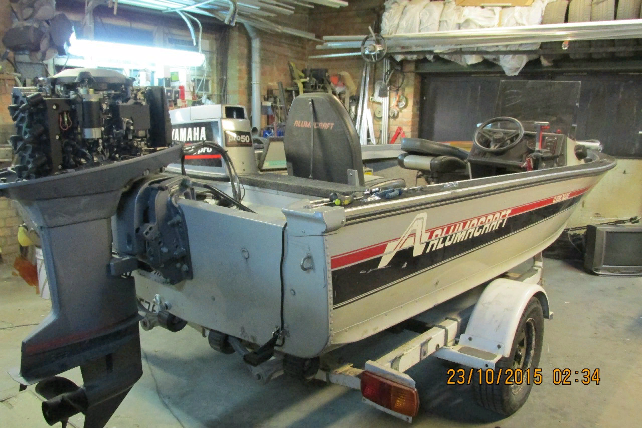

За такие бабки 5600€ докер лодку зделае , которая порвет этого прогресса

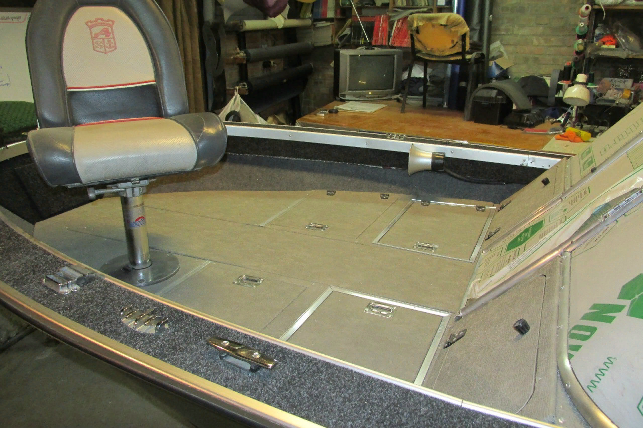

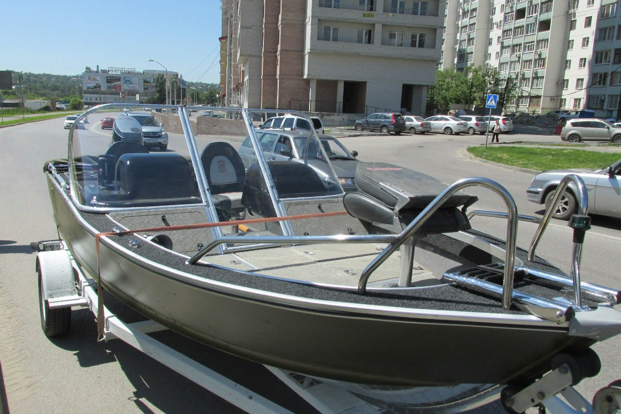

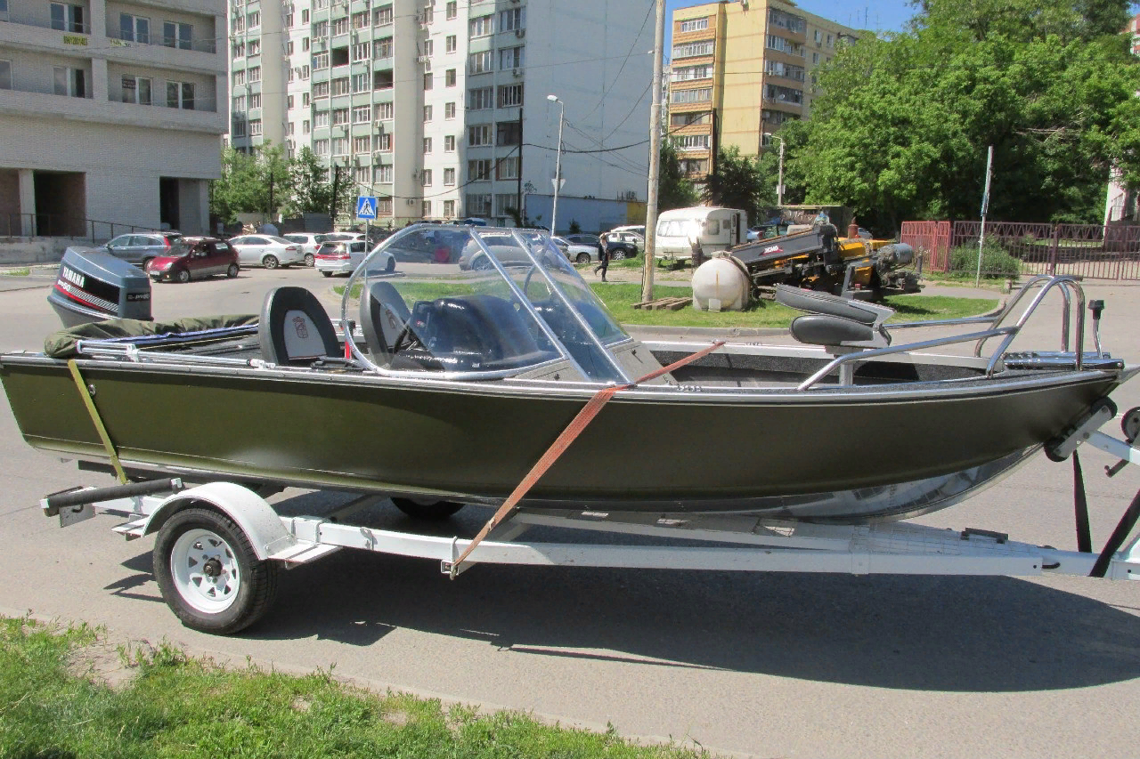

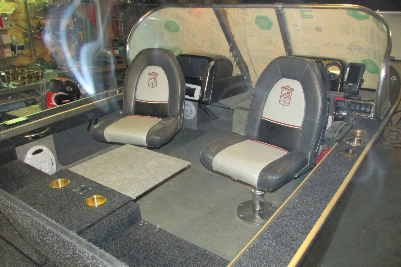

Ну что сказать...Посмотрел кино и понял две вещи.Первое что и за ТАКИЕ деньги ,люди "халявят" .Поясню.Нутрянка не прокрашена,консоли сварены очень не акуратно и по мне так не красиво.Трос рулевой явно на размер больше.Я про отсутствие лееров,поручней и швартовых вообще молчу.И за такие деньги без тента и клапана на нос.?А вот фиш платформа с съемной полочкой ,понравилась.Второе это то что с такими объёмами работ Я работал за даром(против этих парней). :?
Поддерживаю слово в слово .
Для девочки творили ,, главное губки помадой покрасить,, .
Сваркой консоли возможно меннее травмобезопасными сделать.

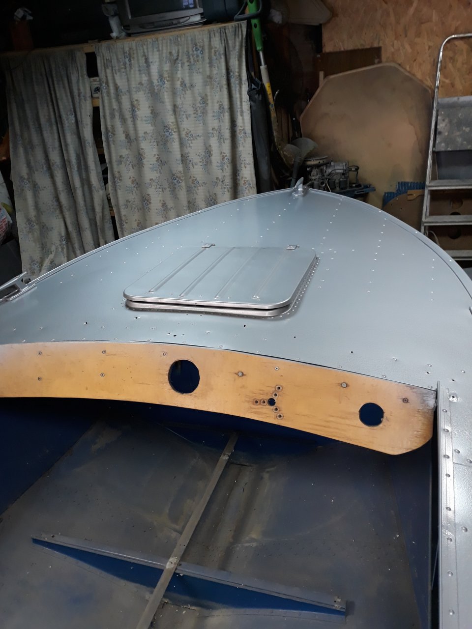

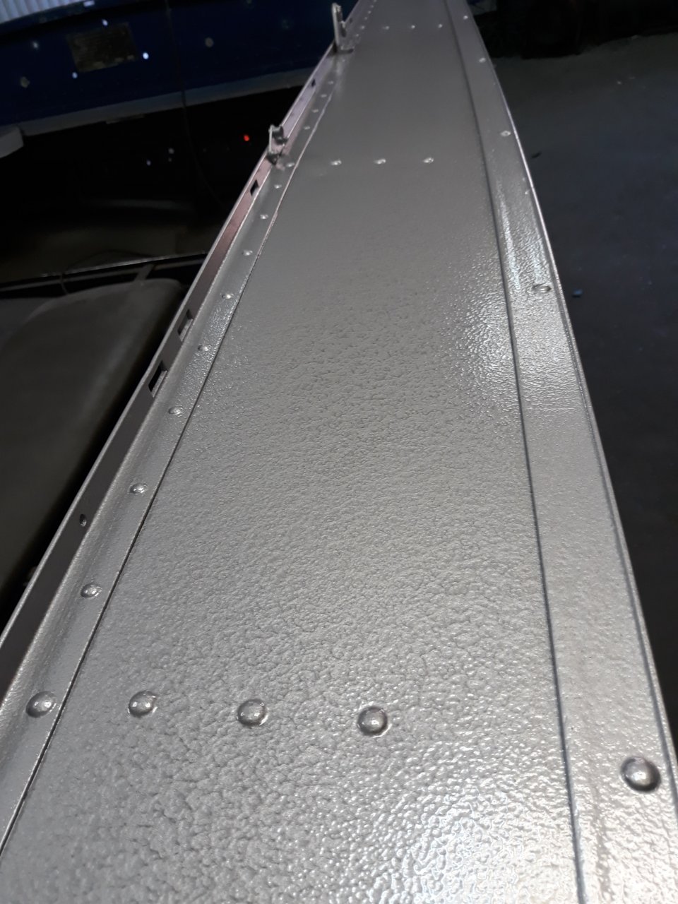

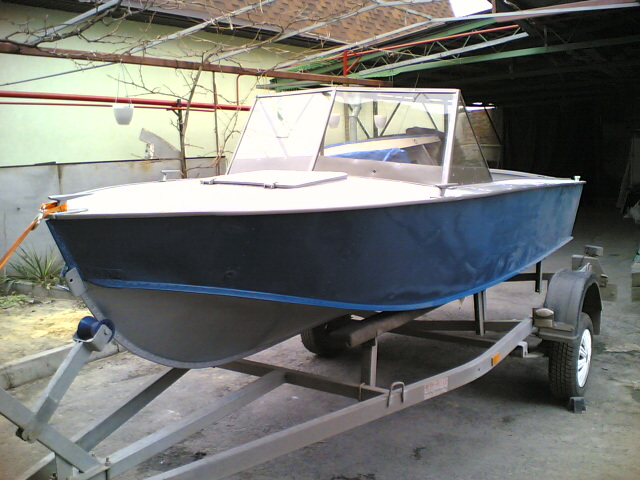

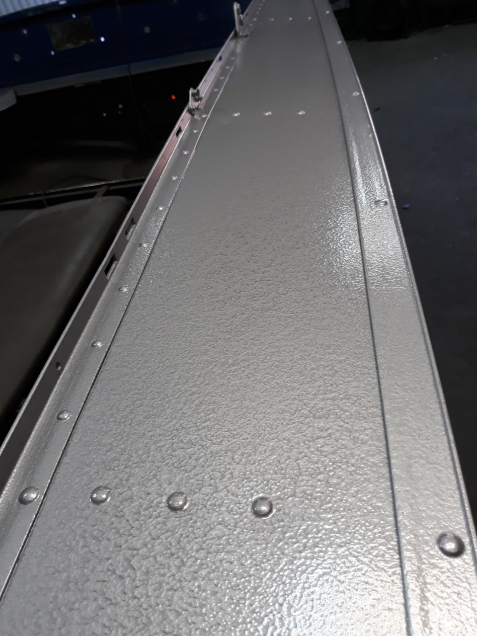

Мужики, помогите определиться! Прог 2 снаружи в эпоксиднике реофлекс, днище и борта хочу либо акрилом либо полиуретаном глянцевым, с краскопультом опыта мало,да и нет его(только арендовать) поэтому хотел валиком закатать(с ним опыта хоть отбавляй)) кто красил этими красками валиком, отзовитесь) А верх, чтобы не грелся хочу либо белым, либо очень светло серой молотковой, молотковой, чтобы меньше скользило, что скажете?
9 555
4 760

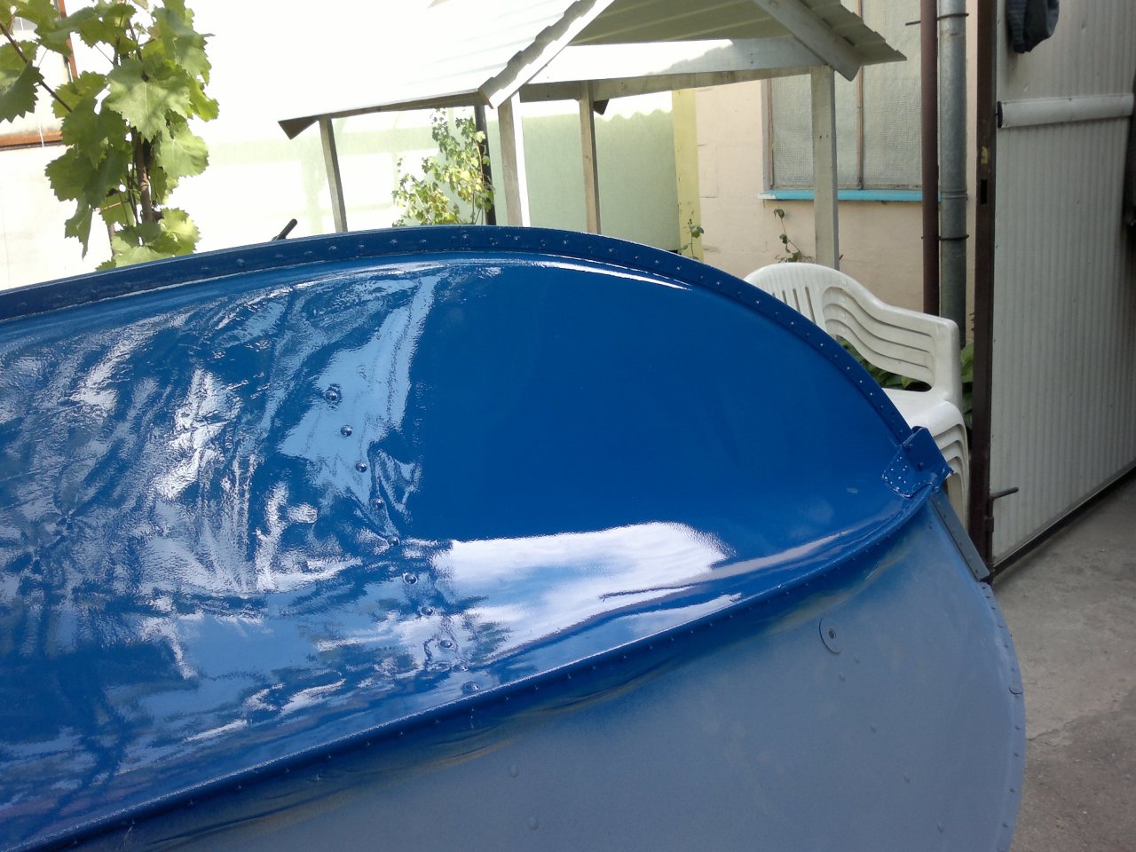

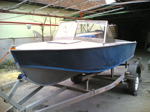

Под полиуретан надо и грунт такой же,а это дорого и запоганить это валиком? Крась акрилом.дешевле на два порядка. Краскопульт за штуку рублей и компрессор в аренду! И будет вот так или почти так! На втором фото молотковая эмаль.На первом тоже.
А молотковую какой фирмы посоветуете?днище у 4ки тоже в молотковой?
1 887
В рб молотковай краски фирм можно на пальцах перещитать при этом на одной руке, у самого борта в нутри покрашены золотистой молотковай ,небыло в продаже серай, красил кисточкой, на швах (у меня они промазоны полиуритановым герметиком сикофлекс) краска очень долго несохла, .Компрессор лучше купи, если уже начинаешь красить то он тебе пригодится в хозяйстве, не только для краскопульта, она алкидная, . Есть один минус блескучих красок на носу лодки, на солнце зайчики ,очень неприято ,но терпимо, как по мне то пох. В своей жизни есче невстречал красок которые нескользят, только покрытие какой нибуть резиной, а да масленная пока невысахнит точно нескользит липнит:yes:

У меня уже мысль была оставить верх в грунте, чтобы не скользко было, т.к.планирую семью брать в лодку, но на грунте царапки сразу видны

Выкинь эту мысль из головы.Грунт нужен только для предохранения металла и создания базы для краски.Если оставить грунт-он быстро исцарапается,сотрется.И чтобы защитить грунт-нужна обязательно краска.Даже матовая.

Грун неоставляют открытый, есче вспомнил что есть бамперная краска , она структурная, тоооочно нескользит ,но и ходить по ней никак

Все верно, у меня в эпоксиднике, и его не обязательно перекрывать. У него всеже есть небольшой глянец, который как раз и матируют для последующего перекрытия, вот эти мелкие риски и видны

Привет,Андрей!Единственный грунт,который не царапался-это ЭП 0208,которым красили в камере,а потом краску МЛ-мокрый по мокрому.После камеры(130-140 градусов)-он и не царапался.А все эти грунты-воздушной сушки-уже не такие-царапаются и стираются-ВСЕ!

Чудак-человек.Если не закроешь грунт-через месяц-два полезет даже ржавчина.Потому что грунт пористый и впитывает влагу аки губка.

Грунт гидроскапичен , но не эпоксидка,

Грунт гигроскопичен, пористый по своей природе (если не эпоксидный, да и тот нужно как минимум лаком покрыть. Это в картах написано), не стоек, как вы написали, к механическим воздействиям, а также химии, включая ГСМ. Красить надо, как минимум он всю грязь наберет в себя.
Чтоб краска не блестела, можно использовать матирующую добавку. Она уберет глянец и скользит такое покрытие чуть меньше, чем чистая краска, да и последняя не сильно скользкая.
Про компрессор верно подмечено. Очень полезная в хозяйстве веСчь.
