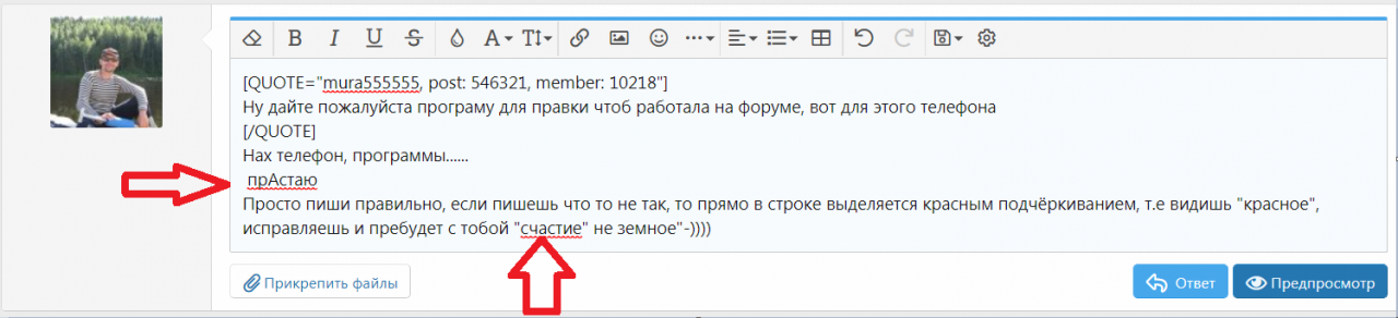

Ну дайте пожалуйста програму для правки чтоб работала на форуме, вот для этого телефона
Нах телефон, программы......
прАстаю
Просто пиши правильно, если пишешь что то не так, то прямо в строке выделяется красным подчёркиванием, т.е видишь "красное", исправляешь и пребудет с тобой "счастие" не земное"-))))
:cool: см. фото:
172245
1 887
прАстаю
:cool: см. фото:
:shock::(
