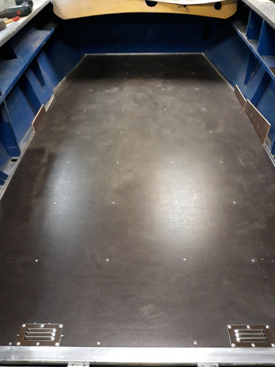

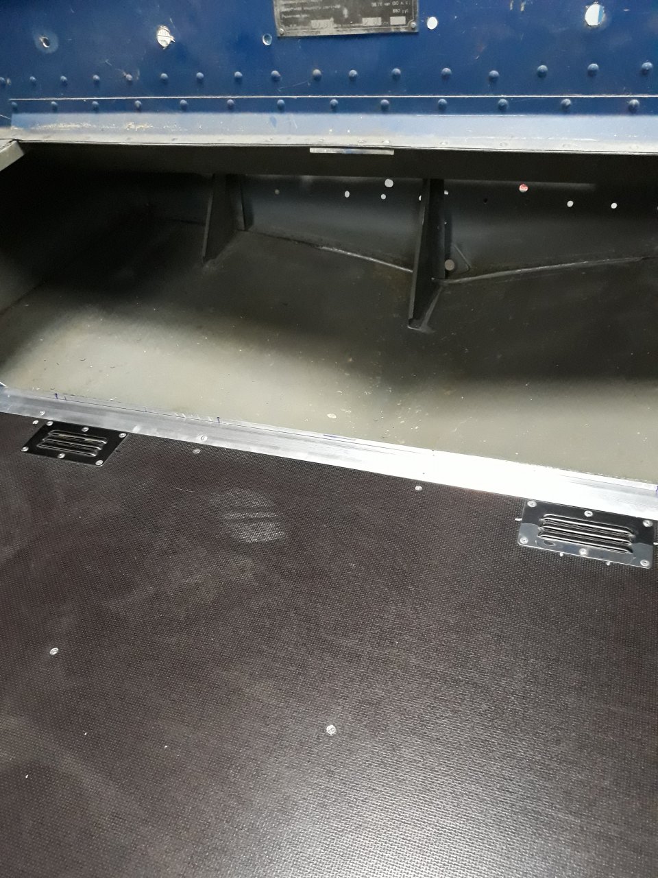

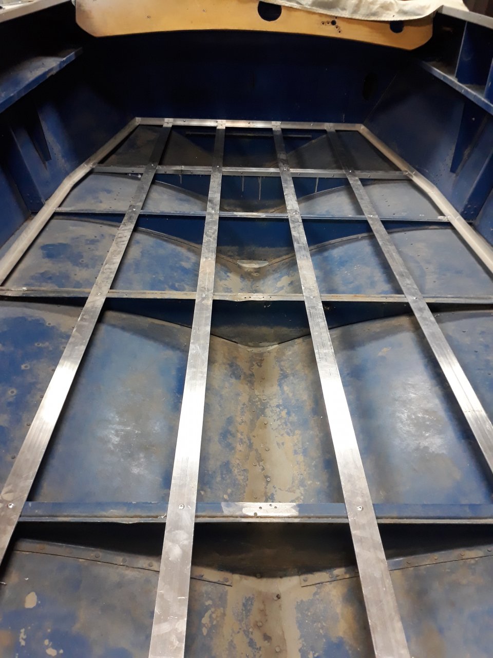

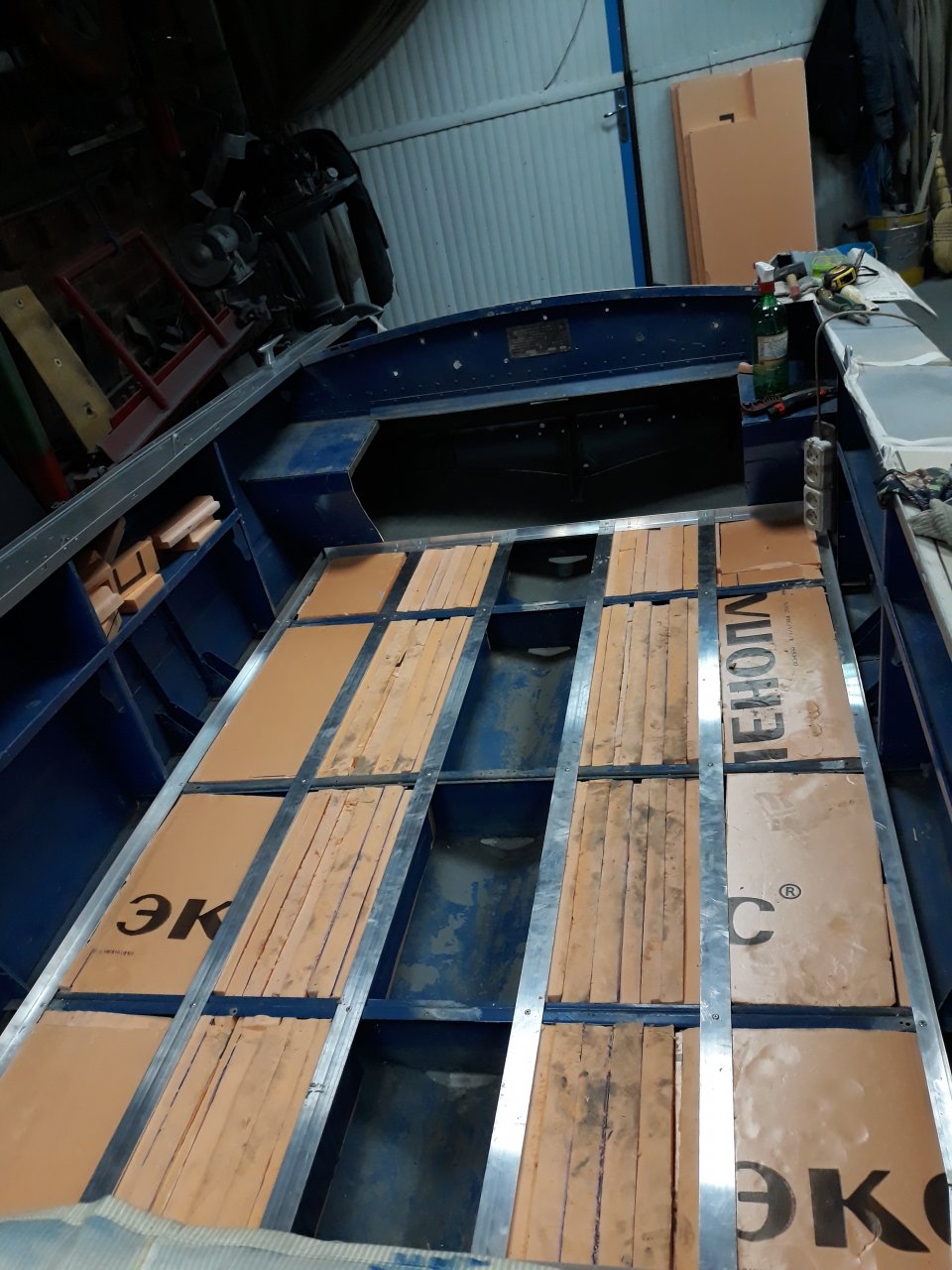

Двигаемся потихоньку. Полы закончены. Сливные решотки установлены.

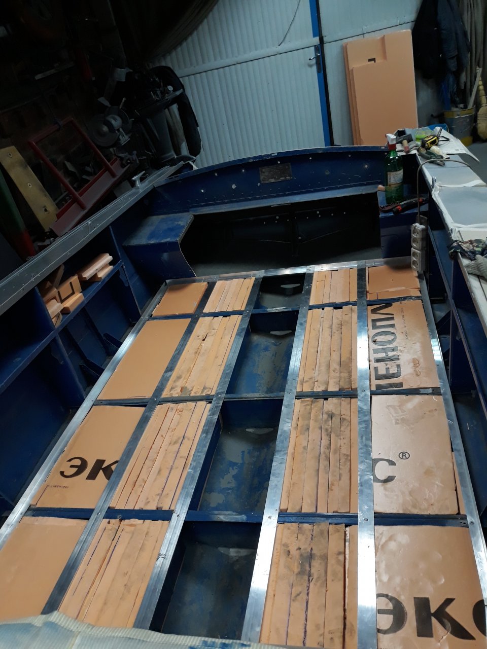

а пеноплекс кусочки между собой не собирал яб еще их пф кой прошел для пущей уверенности от влаги

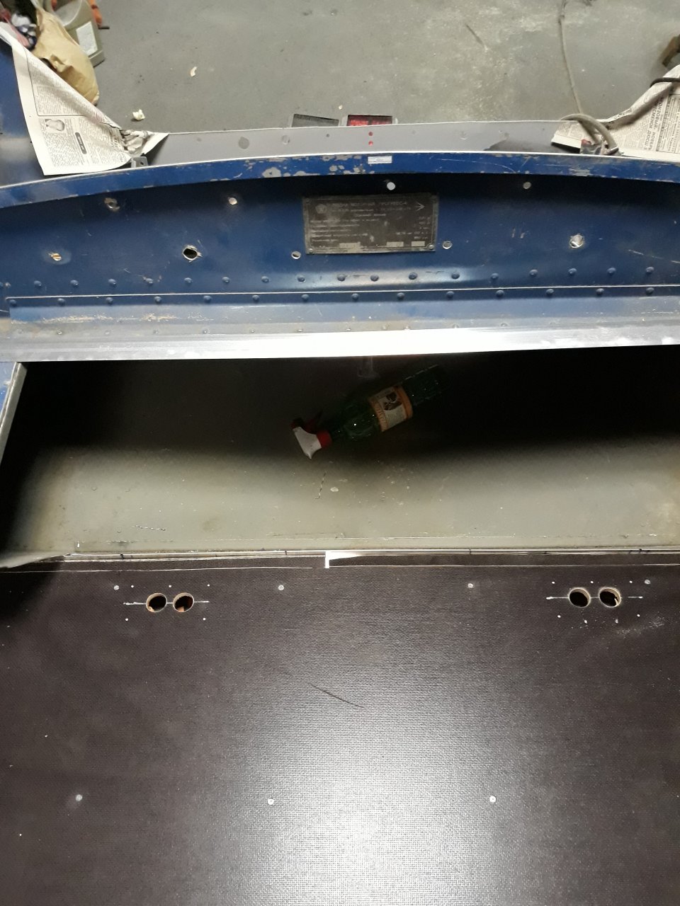

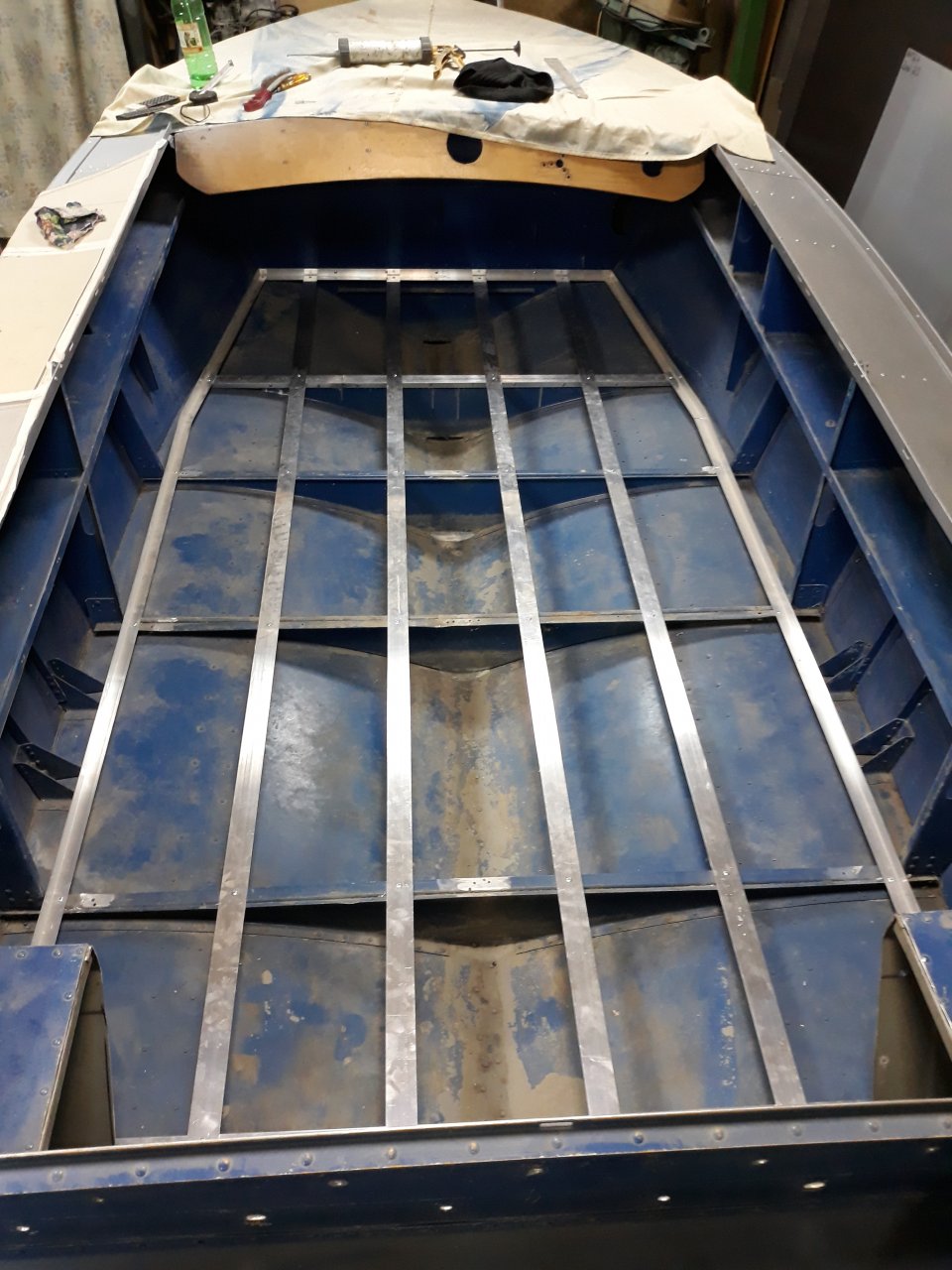

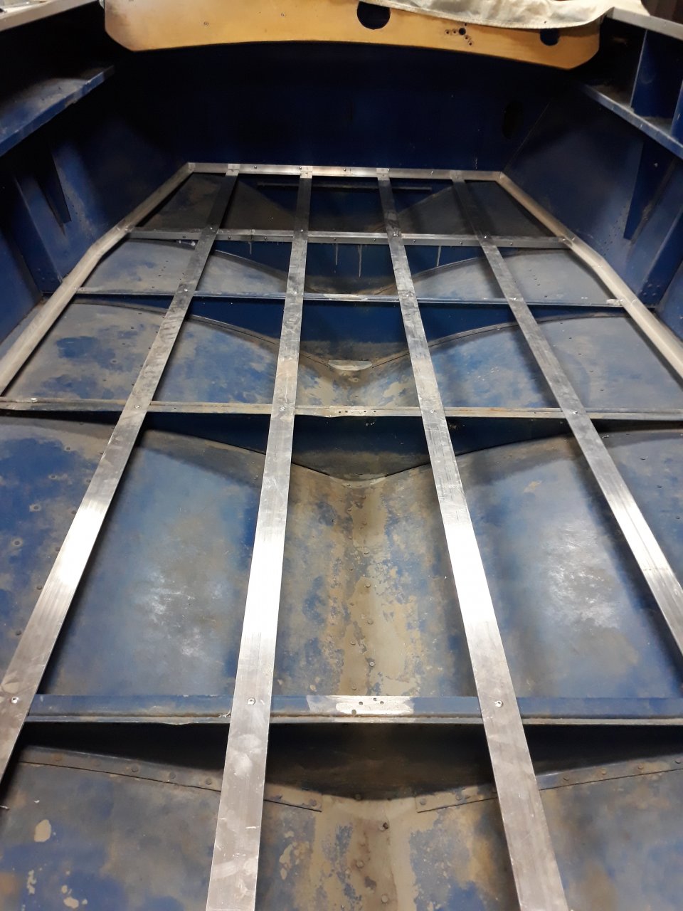

А зачем!? Посмотри внимательно на третий снимок.К направляющим каркаса ,приклёпаны "перегородочки" исключающие сваливание пеноплекса в центр лодки.Толщина 9 мм. :pardon:
