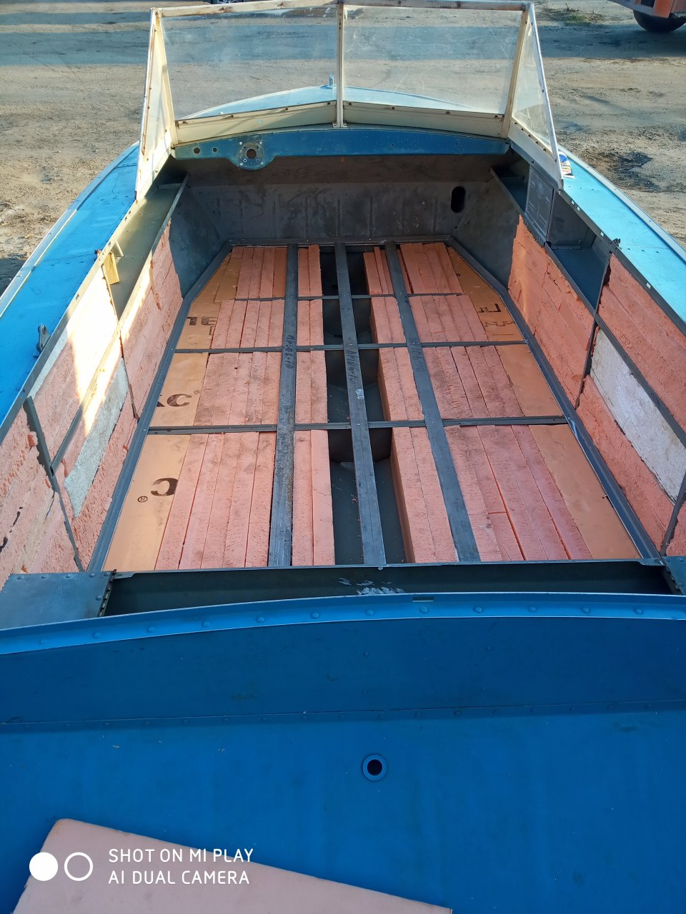

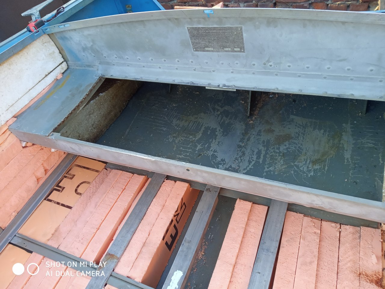

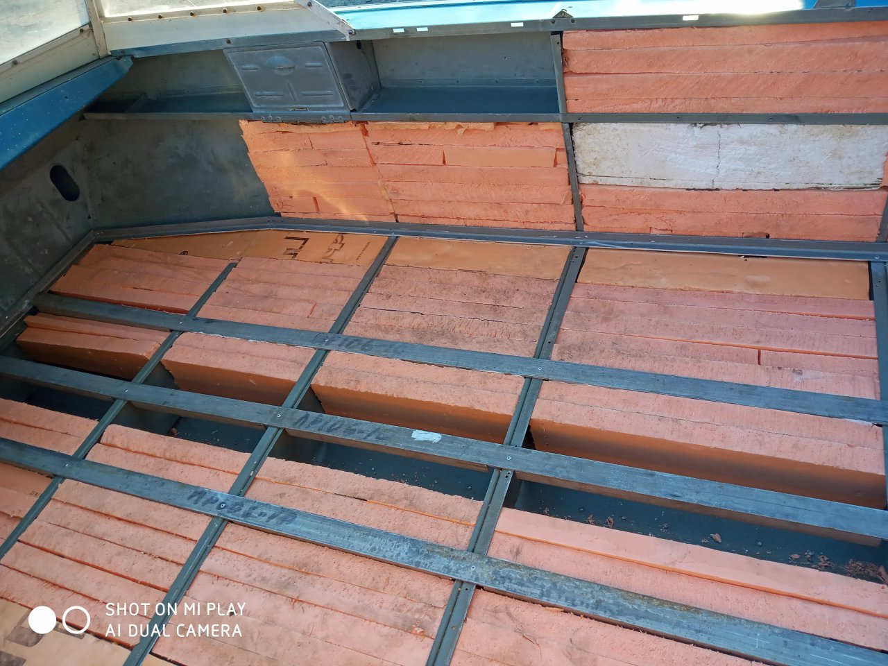

А зачем!? Посмотри внимательно на третий снимок.К направляющим каркаса ,приклёпаны "перегородочки" исключающие сваливание пеноплекса в центр лодки.Толщина 9 мм. :pardon:
я видел но я бы в блок собрал хоть говорят что он воду не сосет но при заморозь оттай заморозь оттай его разрушает вот по этому лучше в блок и покрасить что бы меньше доступа влаги (мое сугубо личное мнение)

а направляющие т образные или лента
9 540
4 696
Направляющие тавр 40 на 25 мм толщина 3 мм. А в блоки(плотные) пеноплекс собирать нет необходимости.Наоборот не плотная зборка способствует вентиляции.И как следствие более быстрое удаление конденсата .Это моё мнение.
конденсат да ,а на зиму вынимать и домой просушивать и куда денется конденсат его под бекелитом вагон ,а вентиляции очень мало
Да не нагоняй себе страшилок! На собственной лодке проверено.За четыре года(до ремонта) простоял пеноплекс под полом .И никаких признаков пропитки водой ,плесени или проблем с лодкой не обнаружено.От слова совсем.

В шпангоутах пропилы делали, чтобы тавр засунуть?
А если подумать?Может тавр пропилить!?
НЕ пойму, целый кусок фанеры? И сливные решетки такие симпотные где нашли?
НА третьем шпангоуте шов.Две части.Решотки вентиляционные в Моремане по 180 рублей .
Да прям по ватерлинии болгаркой лодку режеш на две части, верхнюю и нижнюю и очень удобно полы положить , когда верхняя часть снята, потом верхом накроеш . Надо просто голову включать кагда с какойто конструкцией работаеш,, что важнее .

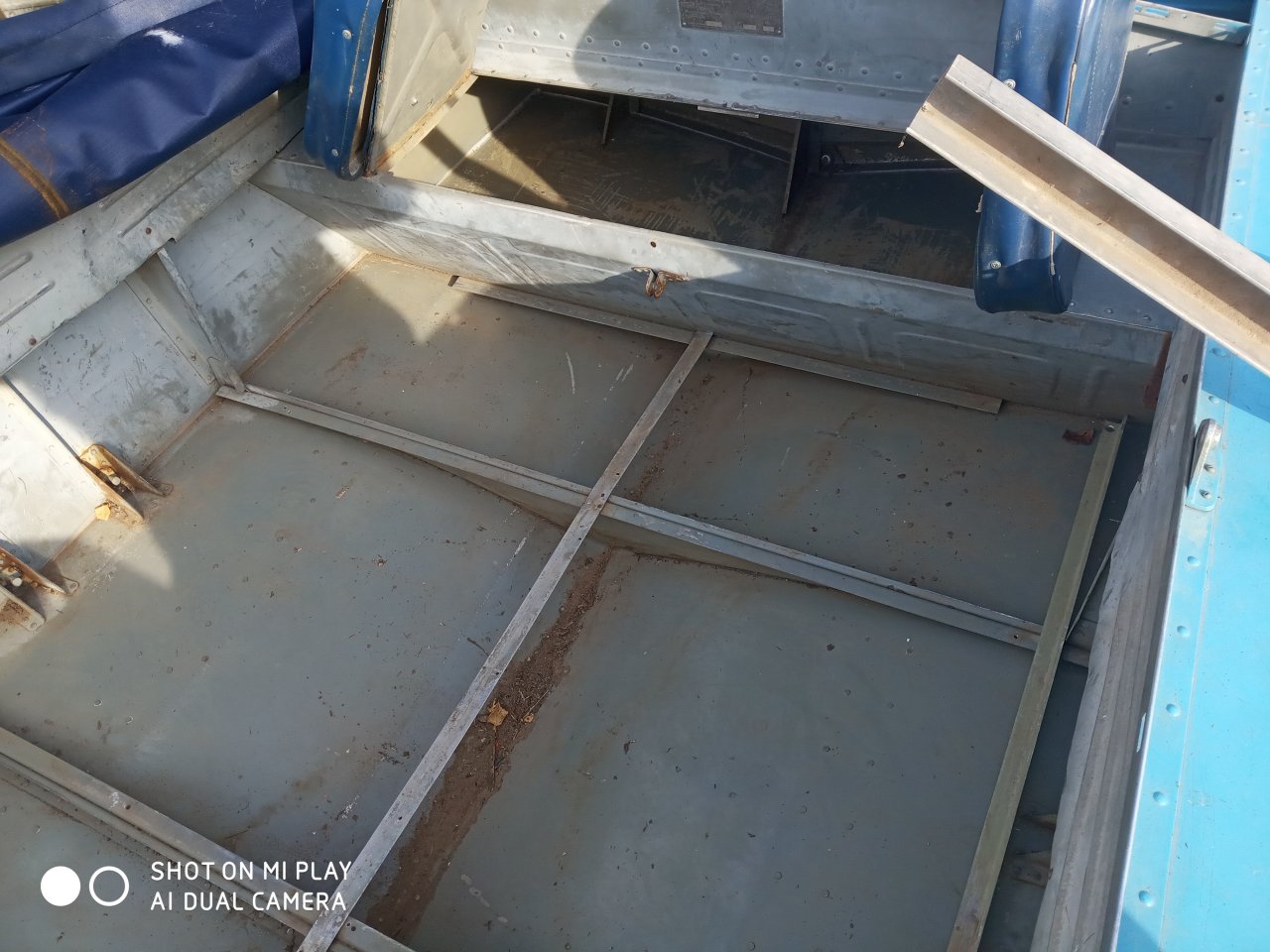

Профиль алюминиевый у меня имеется, на фото торчит справа, хочу вот из него сделать обрешетку. Для боковых - распилить напополам, получится 2 уголка. А в середину положить целиком. Думаю, если спилить у него стенки, положить на шпангоуты, должно получиться нормально.
:shock: как это!?Я чего то не знаю или ты с геометрией не дружиш!? Если бы у тебя имелся швеллер то понятно.Там два уголка получается.А из тавра как?

Швеллер у меня и есть, на фото просто плохо видно. Д16 написано, еще СССР запас.
Извини! ! На фото показалось что это тавр.Жалко такое добро на уголки пилить.Да и не нужна там такая прочность.Купи уголок АМГ 25 на 25 , стенка 2 мм .его достаточно будет.

А не кувыркнется при затоплении ?
Нет. Боковые(ботовые) закладки не дадут.Под паёлы вошло четыре листа.В бортовые по три с половиной.Середина днища (свободная от пеноплекса )заполнится водой и будет способствовать удержанию от опрокидывания.
