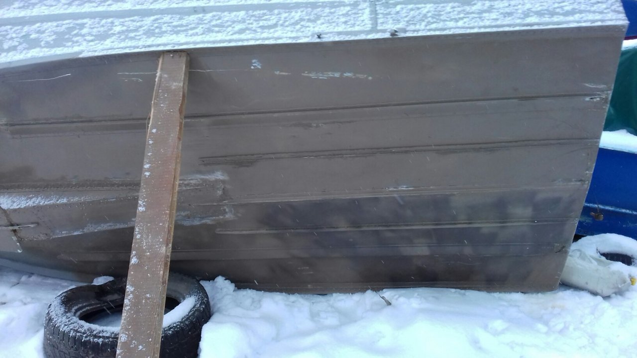

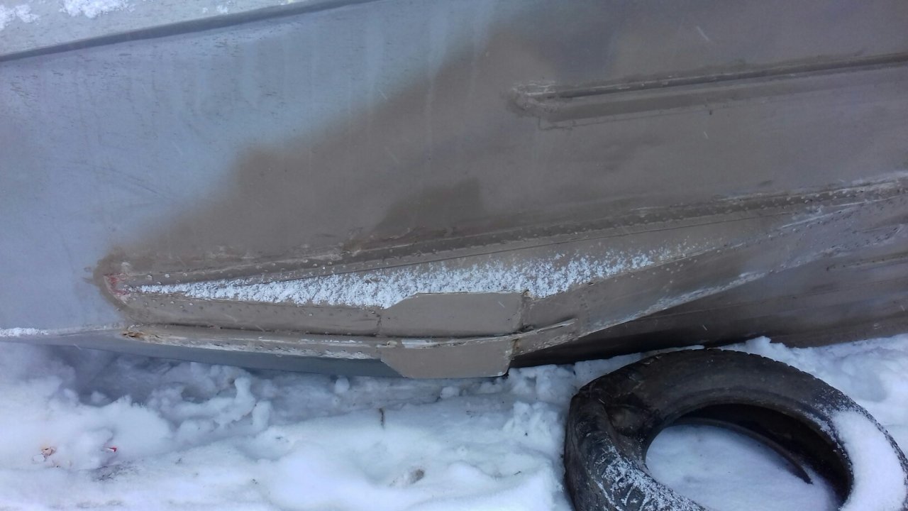

Но есть и новые загадки. Не понятно. Как и чем это зделано? Но делать то надо.
9 554
4 758

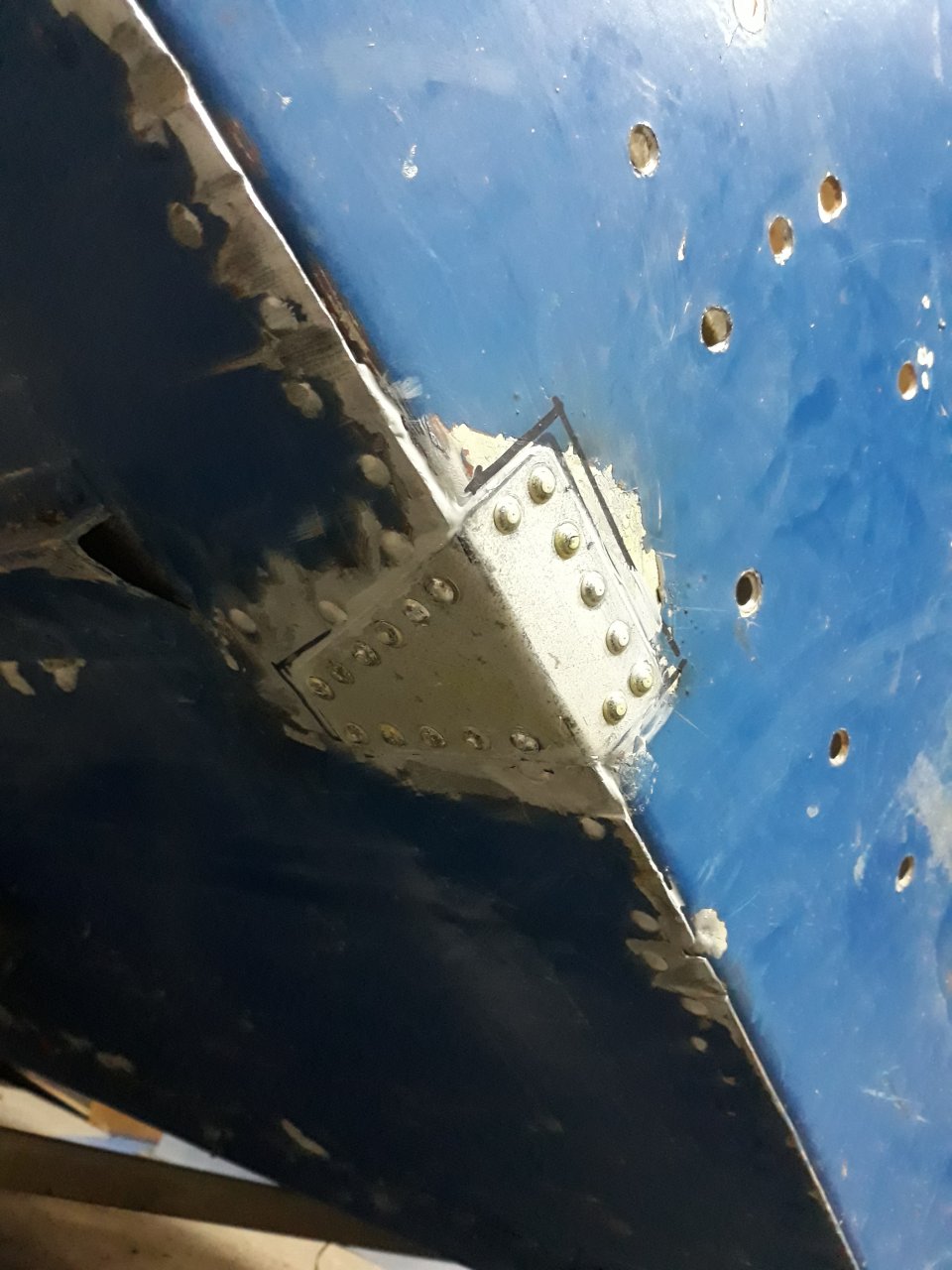

Как то так получилось разобраться с пробоиной у транца .
9 554
4 758

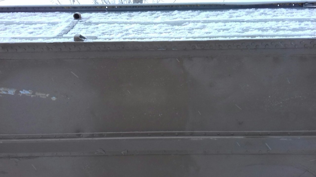

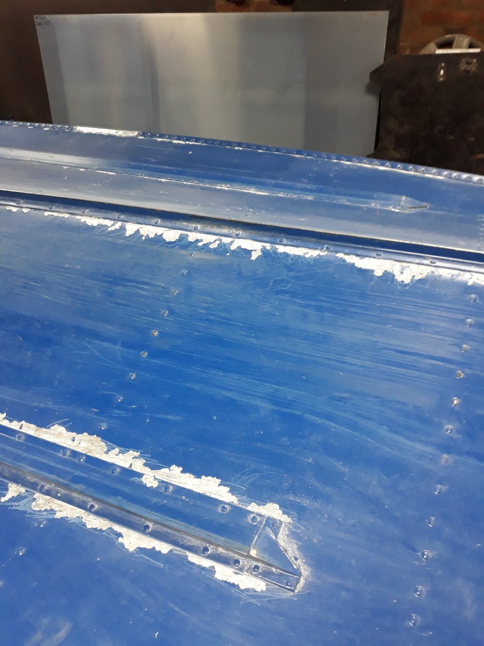

Теперь разберёмся с днищем.

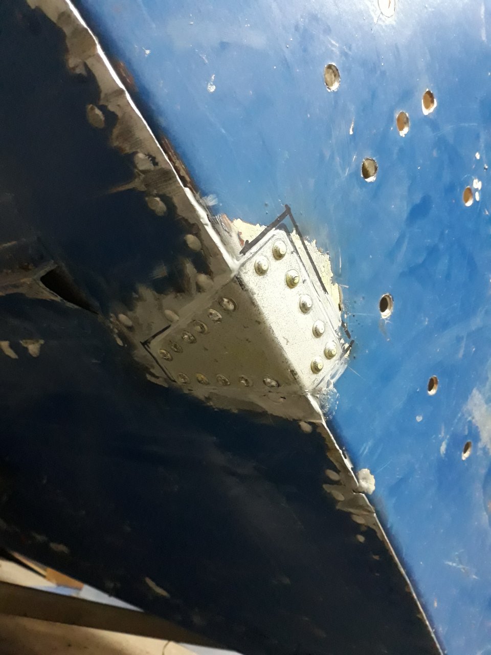

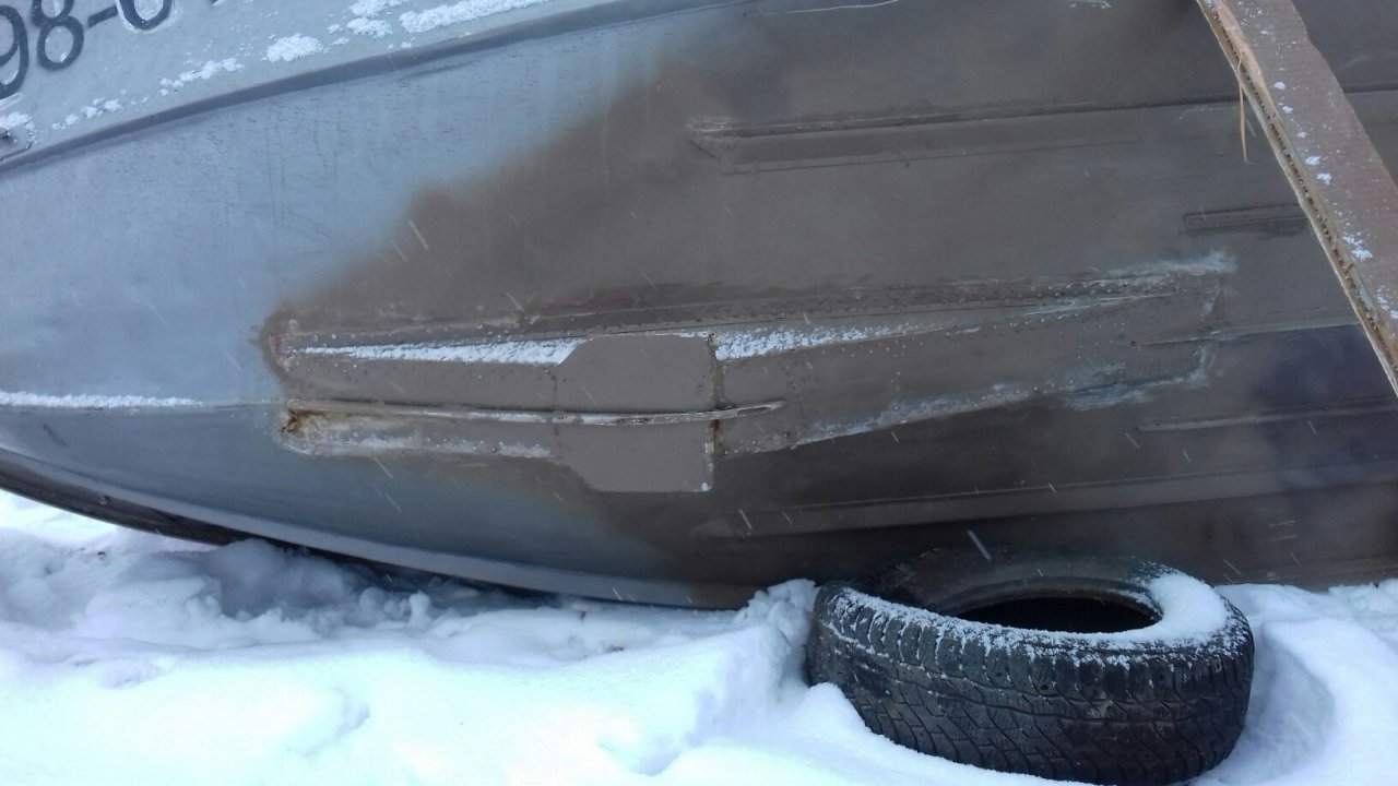

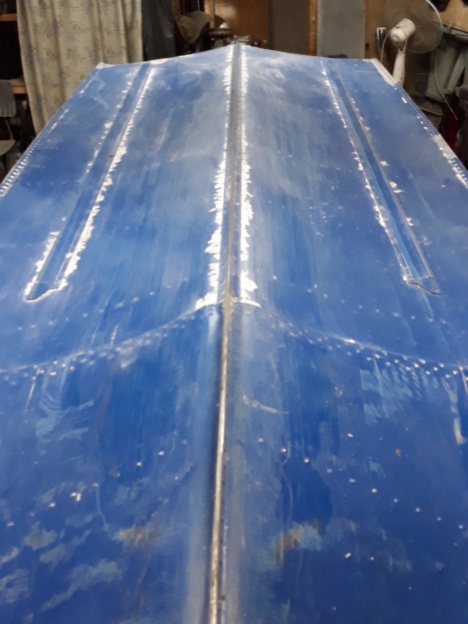

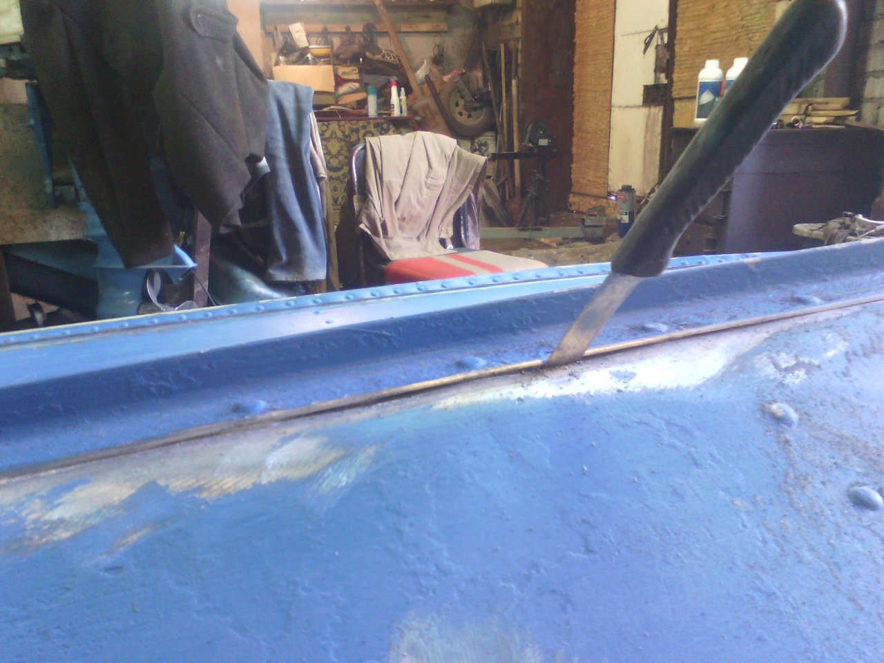

Я вынужден был весь край так сделать. Трещины по днищевому листу шли от края до заклепок.
А днище под накладкой сгнило до дыр. Полосу АМГ2 толщиной 1,2 изнутри и снаружи вдоль киля положил.
Днище тоже синее было. С белым порошком под краской рядом с килевой накладкой.
Ткнул ножом... и чуть не запил!
Потом всей лодке ножом тыкал. Не нашел больше косяков.
И вот, два сезона не течет вообще нигде.

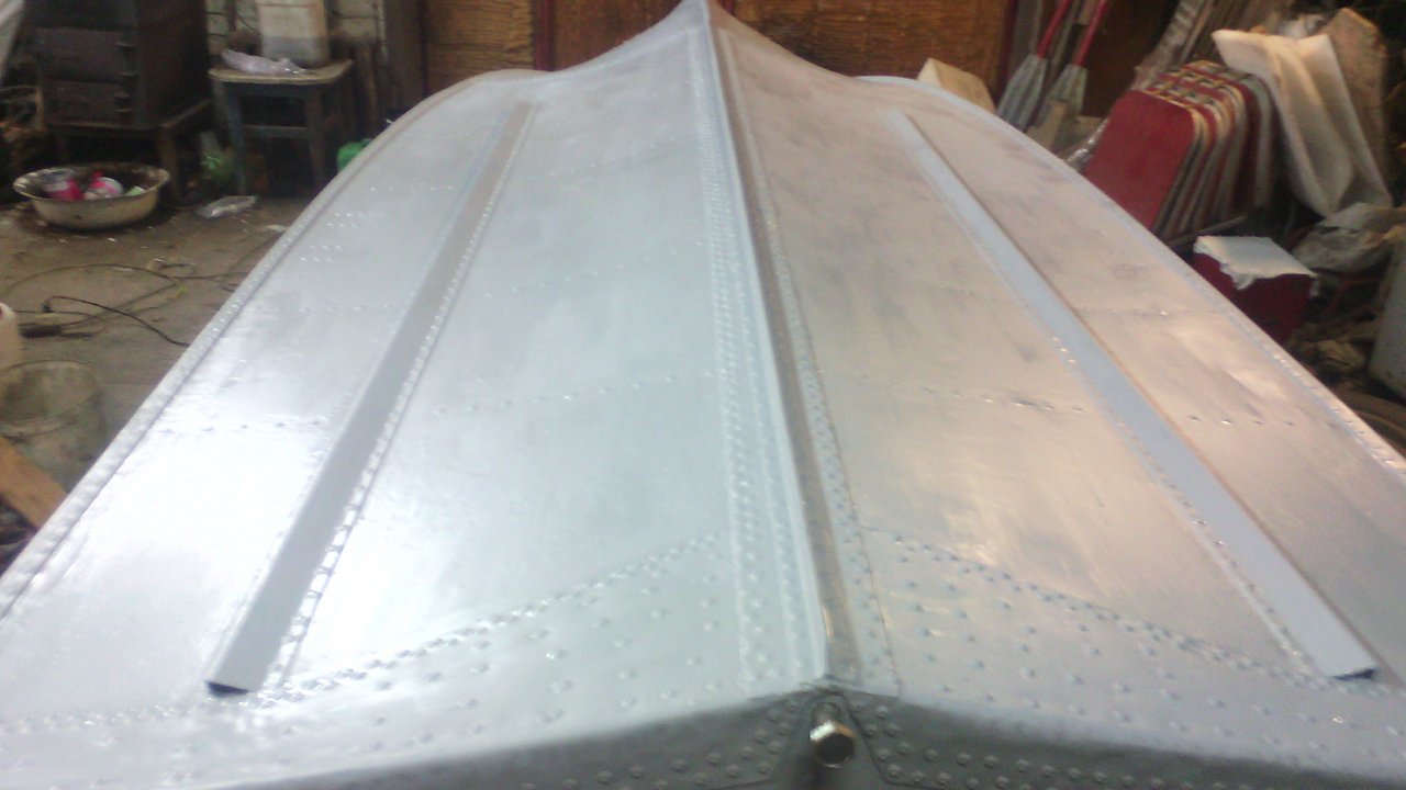

При таком "косяке", когда килевая накладка отгнивает и требуется такое восстановление, наверное имеет смысл сделать гидролыжу, а не переклёпывать килевую накладку. Работы практически столько же, а результат будет совсем другой.

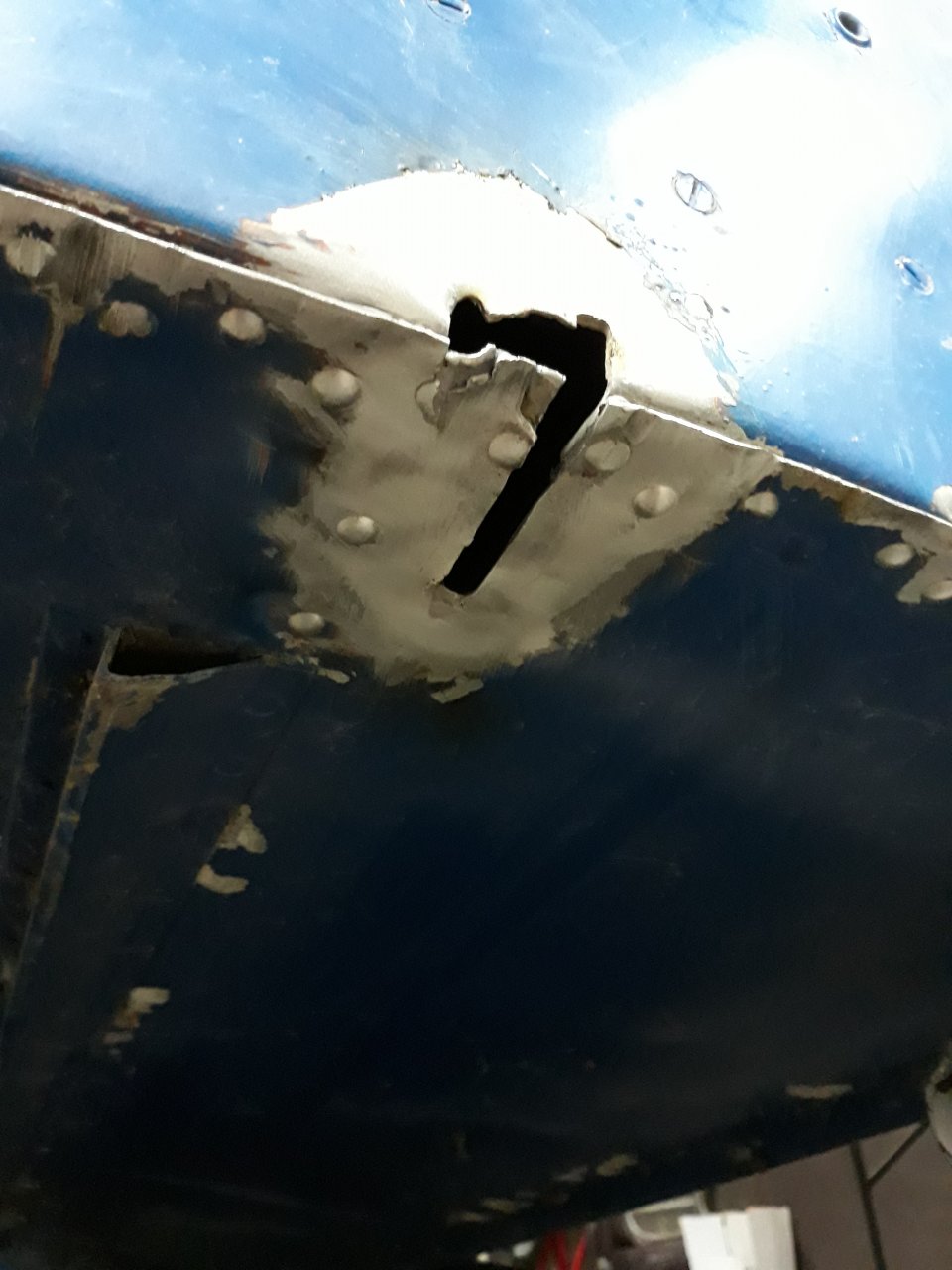

! Что за сплав и его толщина?
Дюраль 2 мм (кусочек с другой лодочки).При пробной чистке оказалось ,что коррозия поверхностная.Изнутри ни каких признаков не нашлось.В прошлый раз красили (семь лет назад) эти места без кислотного грунта.Вот результат.

... наверное имеет смысл сделать гидролыжу, а не переклёпывать килевую накладку. Работы практически столько же, а результат будет совсем другой.
И так днище плоское, думаю, не стОит П4 гидролыжей заморачиваться.

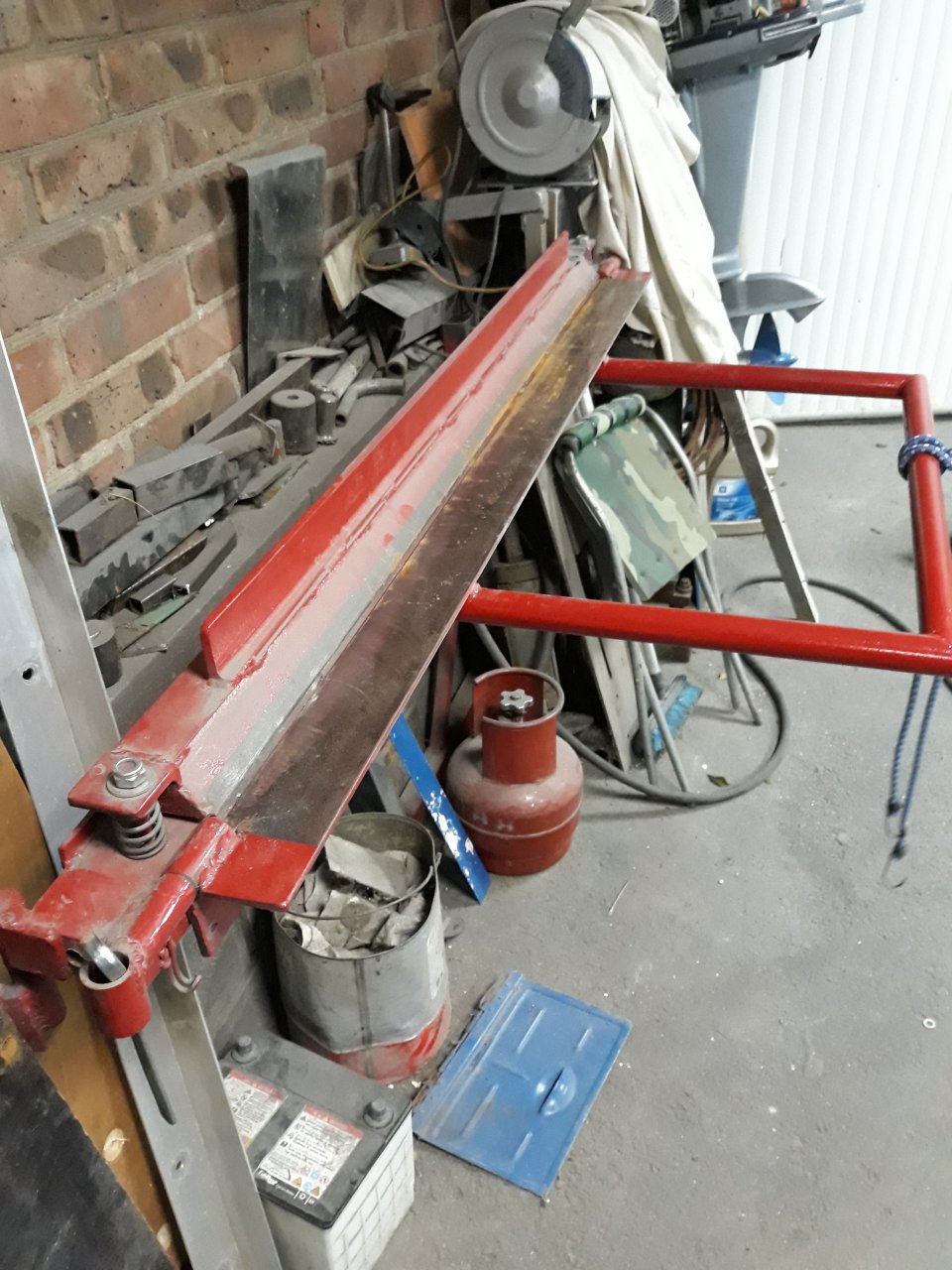

А я попробовал дюраль 1,5 гнуть - ровно не получается.
Отжигал... все равно.
Поехал и купил 1,2мм куски АМГ2. С ними нереально проще работать.
Есть такое дело. Тут важно задать правильный радиус изгиба. Для каждой толщины он свой. Если задал меньше - трещина. Отпускать по любому

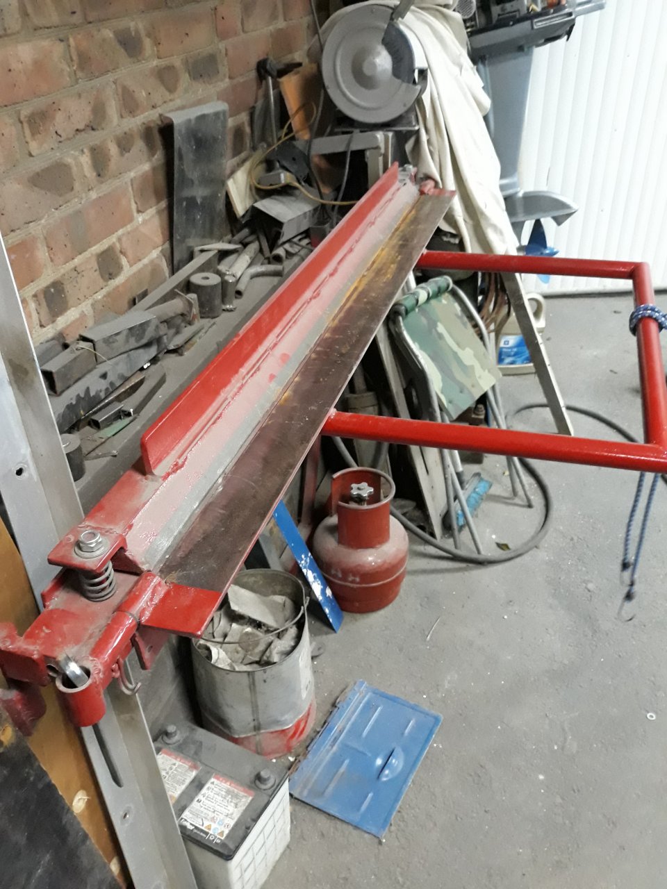

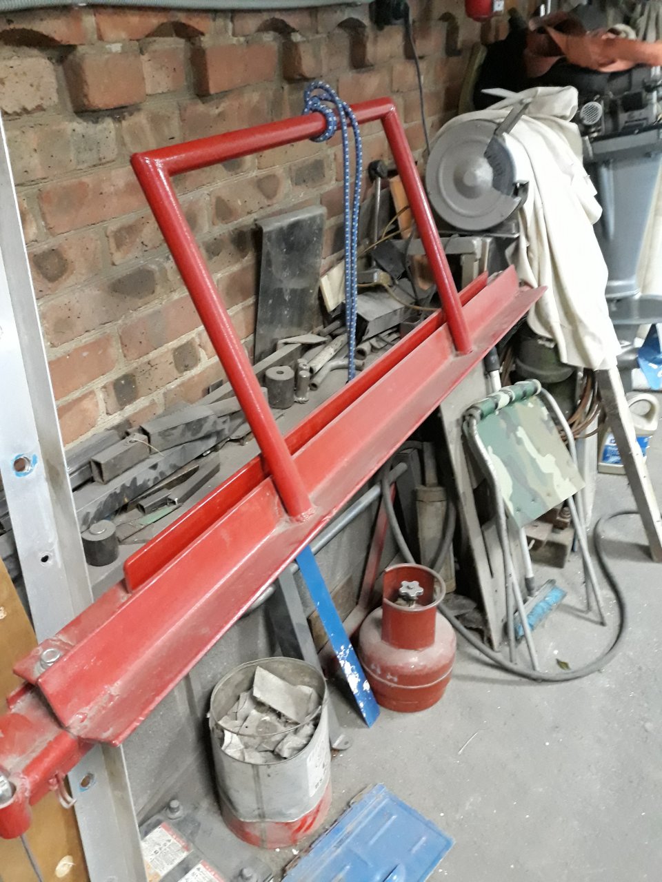

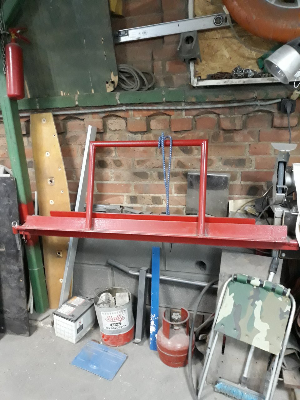

Открою маленький секрет!У меня листогиб есть! :pardon:Нагрел ,отметил и согнул.;)
Ты хозяйственный, мы это знаем. В пределах разумного можно гнуть в больших столярных чугуниевых тисках. Пара мощных уголков и обрезок сантиметровой и толще фанеры в помощь. Заготовка зажимается в тисках, фанеру используем как прижим ( иногда плоскостью, иногда торцом) и в несколько заходов гнем с ударами тяжёлым резиновым молотком по фанере. Как раз так я реданы перегибал, но там легче было, всё-таки АМГ 2.
9 554
4 758
Можно и так.,но если ремонт обширный то для небольших деталей лучше сделать один раз .Достаточно купить пару петель (как на ворота) и метр уголка (железного хотя бы 50- 75мм).Лучше поискать на метало приёмке советский уголок! И не сложными манипуляциями с болгаркой и сваркой сделать листогиб на пол метра.Подобных конструкций полно в интернете.! Выбирай на вкус!.

Ну хоть фото выложи! Похвались!
9 554
4 758
Да пожалуйста! Мне не жалко. Только этот большой, но принцип тот же. Этот делали для гиба заготовок под баки, но и с мелочью справляется.

"Навеяло" что то..
Ну как сказать, вот Лёши Теленкова Прог 4 с "накладной" гидролыжей - тЫк

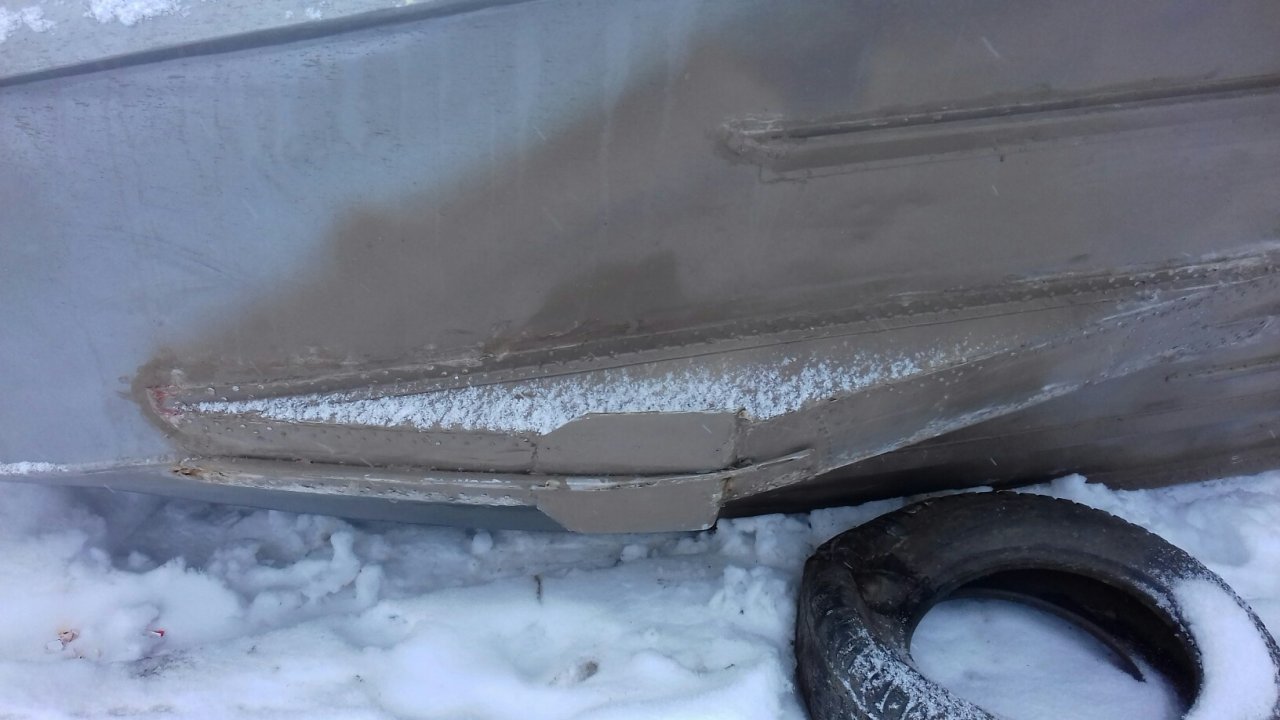

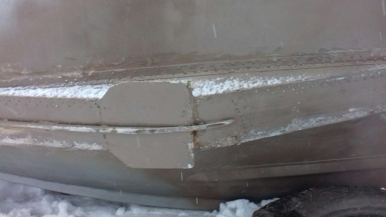

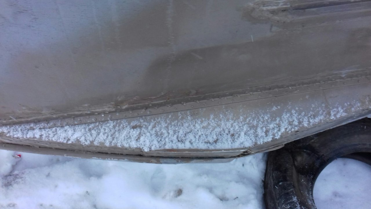

Володь у Алексея не совсем лыжв , в классическом понимании , скорее ступенчатое днище. Юрий ближе к истине на малой килеватости нецелесообразно иметь классическую лыжу, придется боротся с дрейфом при поворотах, жосткость хода по волне, дополнительная сложность и трудоемкость конструкции. На килеватости 14 и более , на мой взгяд лыжа желательна , причем не плоская , а с малой килеваьости 3 - 4 градуса, Для меня эталоном является Николь Фаворит, вот думаю по кромкам лыжи и реданам полособуль наклепать.
Сегодня товарищ Крымака притащил, фотки из за темноты непонятные , на этой неделе днем пересниму, я такого в живую еще не встречал
Oleg_samara
18.01.2017
2 891
2 472
На днище реданы и гидрошайбы , а также срыв по скуле .
Oleg_samara
18.01.2017
2 891
2 472
И мотор почему то значительно вправо сдвинут , сначало думал спарка стояла , а нет мотор только один судя по крышке и самому рецессу с подмоторной плитой. Вот такой ГАДКИЙ КРЫМАЧЕК , как на ходу будет вся эта приблуда?
Юрий, доброго дня!
Столкнулся с такой же проблемой((
Если не затруднит, распишите по максимуму весь процесс, цельный лист АМГ или из кусков, как гнули, герметили или нет, в общем предстоит такая же операция- но опыта нет.
