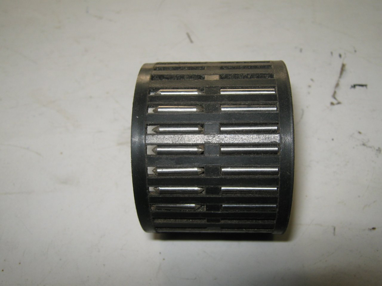

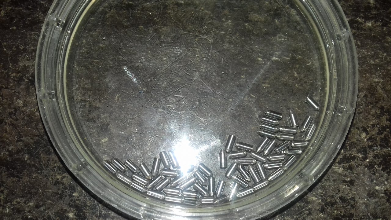

Отрезной круг на точило и шуруповерт . Зажимал в патрон шуруповерта без доп приспособ. Вращение противоположное точилу ,обороты подбирал вручную. На 4 страничке смотри пост Анатолия Ильича и Владимира (Voivano). Попробовал и все получилось. Главное не торопись,с перекурами . Часа 2а потратить придется.
Зажимал без допов-от патрона следов не останется? ИМХО зазубрины не есть хорошо, быстрее подшипник из строя выйдет

+++ Если останется след , то такую иголку сразу в мусорную корзину , ибо это не подшипниковая сталь ШХ-15.
Видя качество наших запчастей, осматривать каждую иголку надо, ибо в один подшипник могут наложить иголок с разных приходов и производителей

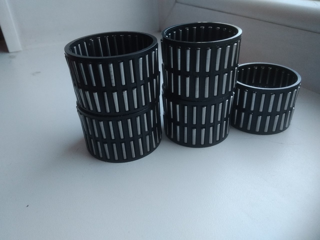

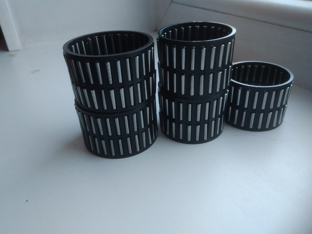

Сегодня прикупил игольчатые подшипники от 5ступки ГАЗ .Покупал в специализированном магазине, но продавали только комплектом на коробку.Цена 255руб.Количество иголок -282шт.

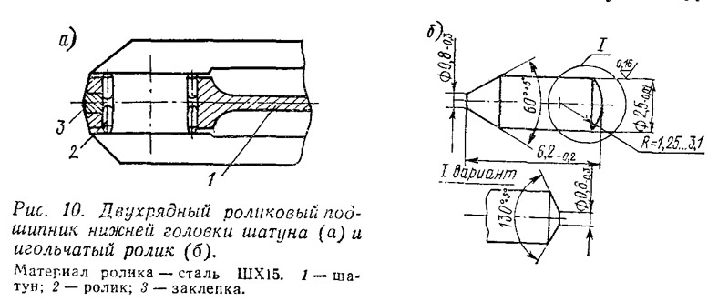

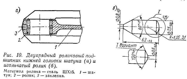

Игольчатые ролики выполняются из стали ШХ15 с большой точностью по диаметру. При сборке коленвала они подбираются таким образом, чтобы разность их диаметров в одной группе не превышала 5 мк. Подшипник будет долговечнее, если диаметры роликов различаются между собой не более чем на 3 мк. Срок службы подшипника нижней головки шатуна (особенно это касается «Ветерка-12») можно продлить, если установить два ряда роликов 2,5X6,2 с полукруглым и острым концами.
Двухрядный роликовый подшипник нижней головки шатуна. Причиной выхода из строя нижней головки шатуна (заклинивания) нередко является перегрев узла при перекосе роликов. Вследствие этого возникает трение скольжения, шатуны прижимаются к щекам коленвала со значительным усилием. Испытания двухрядного игольчатого подшипника на моторах «Ветерок» в спортивном исполнении, работавших при частоте вращения коленвала до 6500 об/мин, а также па режимах разноса, подтвердили лучшею работоспособность узла.
Укороченный ролик, который, к сожалению, пе выпускается промышленностью, можно изготовить самостоятельно из штатного игольчатого ролика 2,5Х12,6 (рис. 10).
Чтобы в смазочное отверстие в шатуне не провалился короткий ролик, отверстие рекомендуется закрывать заклепкой, а внутреннюю поверхность тщательно зачистить. Ролики устанавливаются полукруглыми концами друг к другу...... Заклепать смазочное , два ряда подшипников со своим перемещением по шейке.. возможен шахматный порядок игл. Возможно в спорте ,на одну две гонки. Ресурсных испытаний ведь никто не проводил. Это как про настроенный выхлоп ,делал кто то ,примерно,куда то пластину на шпильке..... б везде мешает.
+++ Цена вполне ..:good:. Теперь проверка иголок по качеству металла в сравнении со штатными ... Да ! Какой размер иголок по диаметру и длине ??
P.S. Нашел в гараже оставшуюся обойму со старых времен .. Микрометр выдал диаметр иголки 2.49 мм . длина 13.77 мм . Завтра вернут мой фотоаппарат - сделаю фото . Смартфон делает прекрасные фото , но я "ездить на нем не научился " :):yes:

Анатолий Ильич , нет в продаже у нас таких игл, я б с удовольствием и не мучился вопросами. Володя заразил меня двух рядной темой. Вам благодарность за технологию обточки игл на конус. Вопрос будет ли хватать смазки если отверстие заклепать . А так ..конуса игл будет центробежная к галтелям прижимать и перекоса критического не должно быть.

+++ Вот " докопался " до остатков " обоймы . В левой стороне в свободные гнезда поместил "браковку" , штук семь , .. Эти конусы получены на обдирном диске -- оченно мне не понравились . поэтому применил диск точильный для пил и все ОК . " Мелкомоська катается на этих иголках уже лет пять точно . " В хвост и в гриву ...

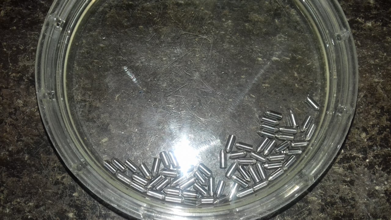

Согласен Володь. Анатолий Ильич, вы очень отзывчивый человек, спасибо вам большое . Думаю поднапрягусь и здесь поищу , найду в автограде . Тем более Ульяновск 100 км от меня) Завелся темой двойных роликов, не успокоюсь пока не попробую. К.вал еще один есть вместе с шатунами, на всякий случай, а мало ли. Надеюсь отчет будет не скоро) За 3 часа наточил 60 роликов коротышей, еще денек и будет комплект. Практика великая вещь!

Чтобы в смазочное отверстие в шатуне не провалился короткий ролик, отверстие рекомендуется закрывать заклепкой.... думаю чем клепать,алюминиевой или латунной заклепкой:?:?

И в заклепке просверлить смазочное отверстие 1.5 мм .. Володя ,как думаешь?
- поскольку втулка шатуна из оловянистой бронзы,- думается, что бронза,латунь лучше, чем люминь, дюраль;
- по смазочному отверстию делай коническим, вершина конуса к иголкам...отверстие 1,25 мм половина диаметра иголки.
