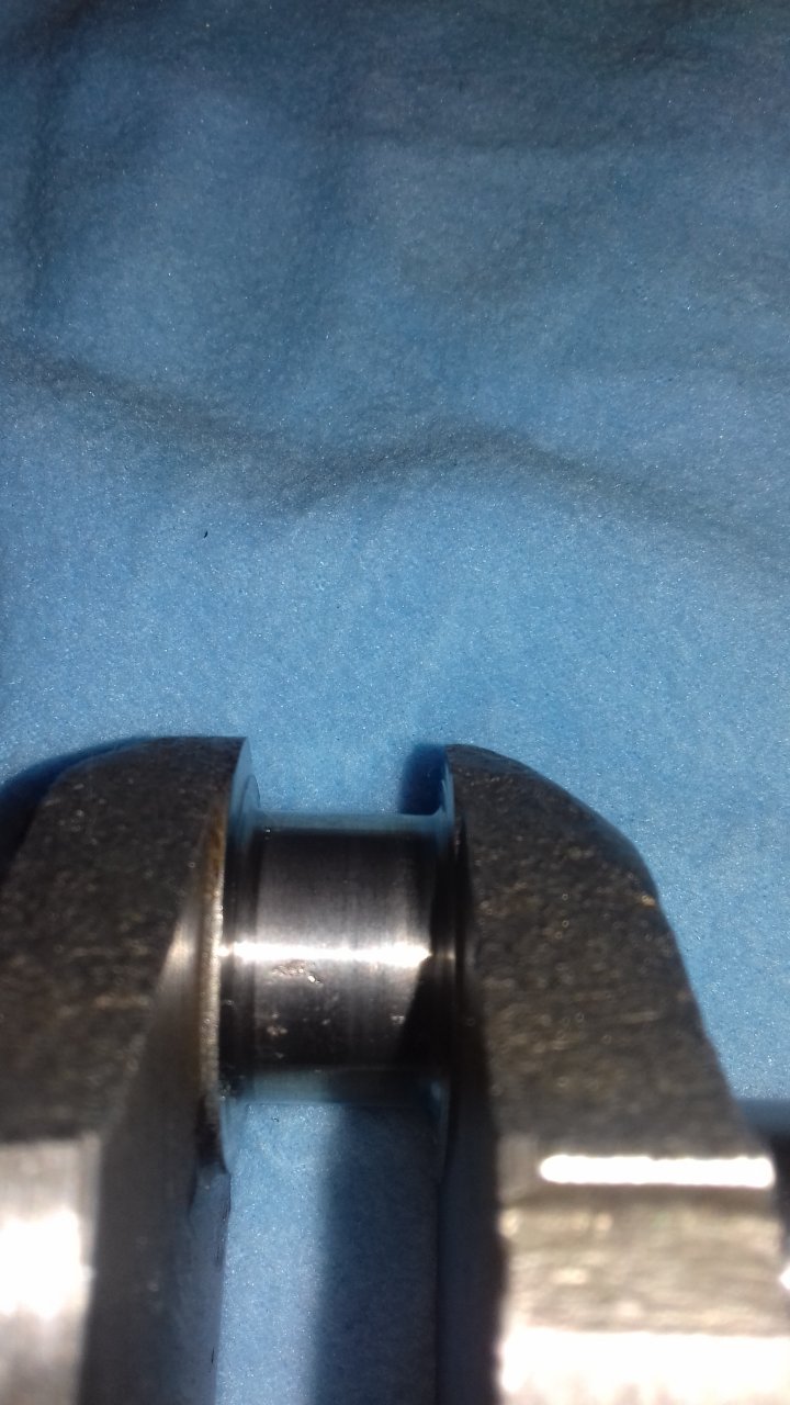

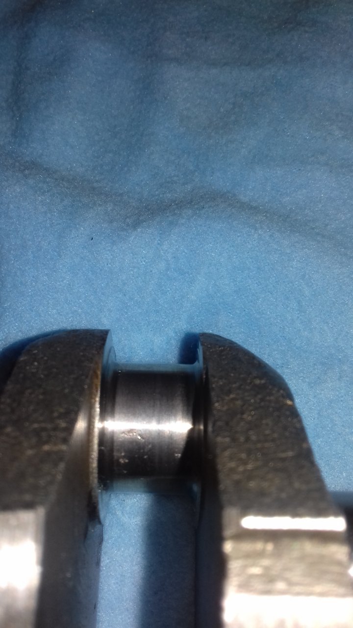

На шейке шатуна имеется одна оспина, прям б..ть по середине,насколько критично? Шлифанул шатуном с абразивом 2500 шейку , убрал следы от ржавчины, все гуд. Интересует ваше мнение.
Voivano
5 124
2 456
Ачинск
Ракета РЛ-380
Думаю, что ничего страшного не будет. Тем более, это находится в самой малонагруженной части шейки.

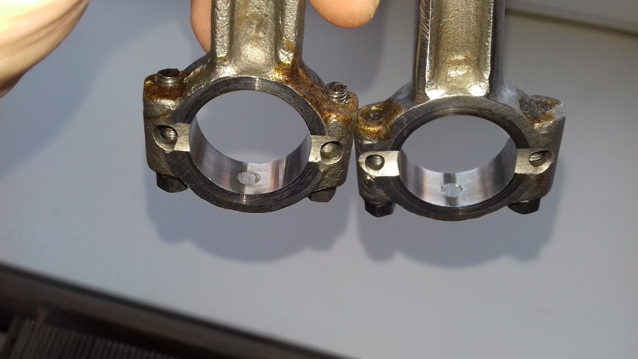

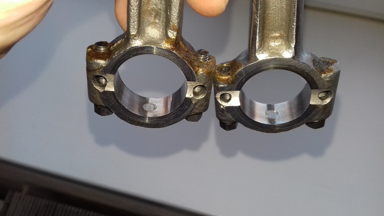

Володя, авай думать... осмотрел нижнюю часть шатуна, ровно цилиндрическое отверстие с наружней фаской. Вопрос ,а будет ли держаться металлическая клепка и что может получиться если она вылетит из посадочного?Даже при наличии металлической клепки нагрузка на нее противопоказана. Это моя мысль,как ты видишь сие?

Все ж склоняюсь к алюминиевой заклепке, меньшее из бед. В бугеле по всему телу аккуратно расклепаю,а там видно будет.

Как она вылетит, ты же изнутри должен раззенковать отверстие, потом шабером снять металл заподлицо, чтобы поверхность качения нижника предствляла одно целое. Иначе какой смысл во всей этой возне.

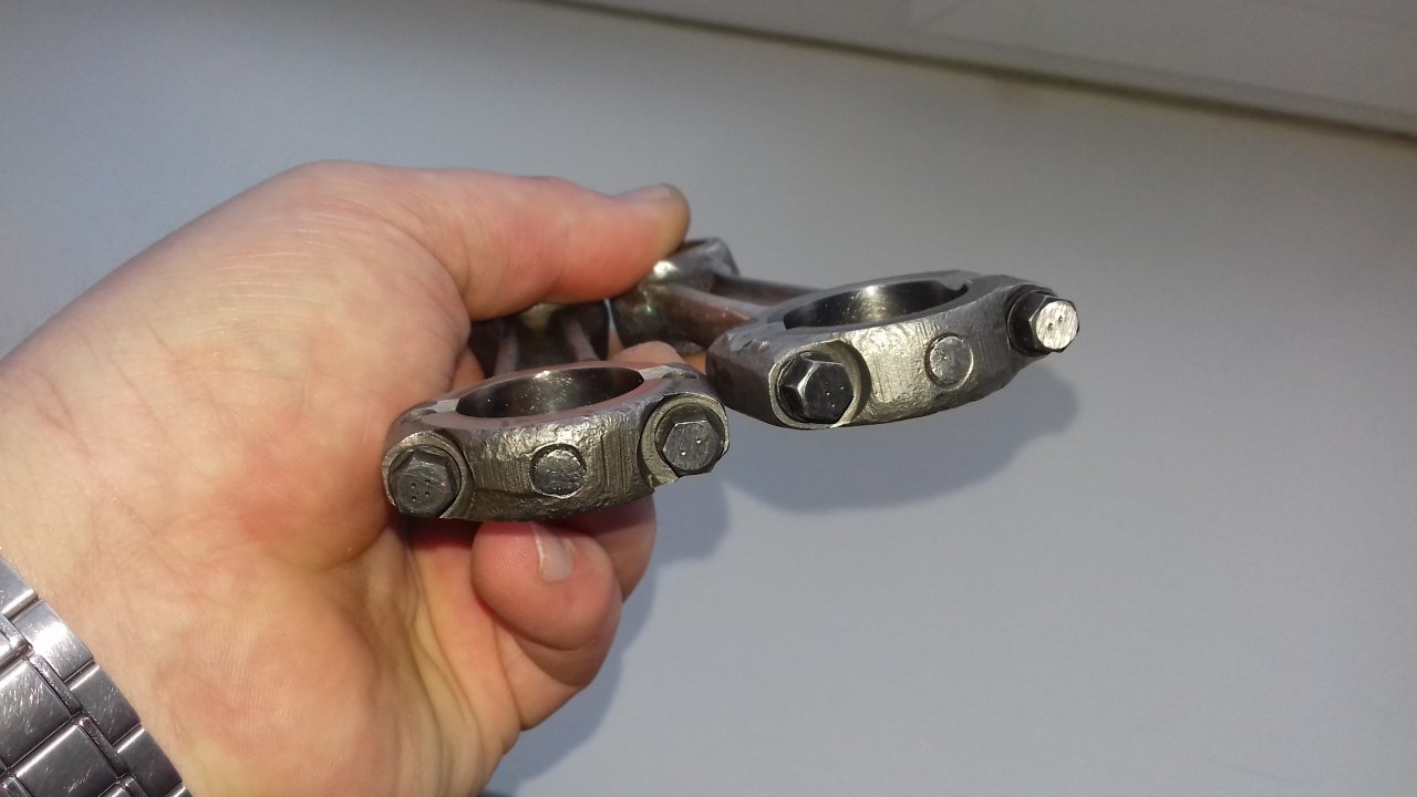

Зенковка не получилась . Мелкие сколы по диаметру. Абразивного конуса не было. Принял решение клепать как есть. Идеально подошел пруток ручки оцинкованного ведра) Сталь чернуха ст3. Зажал в тиски, обстучал молотком сделал шляпку клепки. Отрезал 5.5 мм ножевкой , напильником убрал заусенцы . Вставил в смазочное бугеля, деревянный упор и молоточком... вошла очень плотно, как гвоздь в дерево) Торцем сверла 5мм обстучал с внутренней стороны . Зачистил круглым большим напильником без фанатизма, абразив решил не применять .

Роман, извини, я не знаю, как она там на ощупь. Но, я так думаю, что заклепка с внутренней стороны, должна быть, практически, незаметной. А если в таком виде, то может лучше нарезать резьбу и вставить ввертыш. Тогда точно не вылетит.

Ну, вот если бы делал я, то поступил бы наверное так: Вариант1 нарезаем резьбу в отверстии нижника. Нижник изнутри окрашиваем какой нибудь нитроэмалью или другой быстросохнущей краской. вворачиваем ввертыш, обрезаем снаружи, раскерниваем, чтобы не отворачивался. Начинаем снимать изнутри, ориентируясь на слой краски, чтобы не повредить поверхность нижника. Вариант 2 - зенкуем отверстие изнутри, также красим, вставляем заклепку, расклепываем, и начинаем убирать металл с головки заклепки, выступающей внутрь. Здесь спешка и работа в стиле хай-так, не прокатит. В общем конечный вариант должен быть таким, чтобы заклепку можно было с трудом обнаружить, или не обнаружить вовсе невооруженным глазом.

Володь , заклепку не сделать равной по твердости основному внутреннему слою бугеля , и резьбу при 56 ед думаю не нарезать. Оставляю все как есть, время покажет да или нет.

Думаю твердости конструкционной стали достаточно будет, это не алюминий. Главное, чтобы в этом месте ролик перекатывался не меняя ттраектории и не подклинивал.

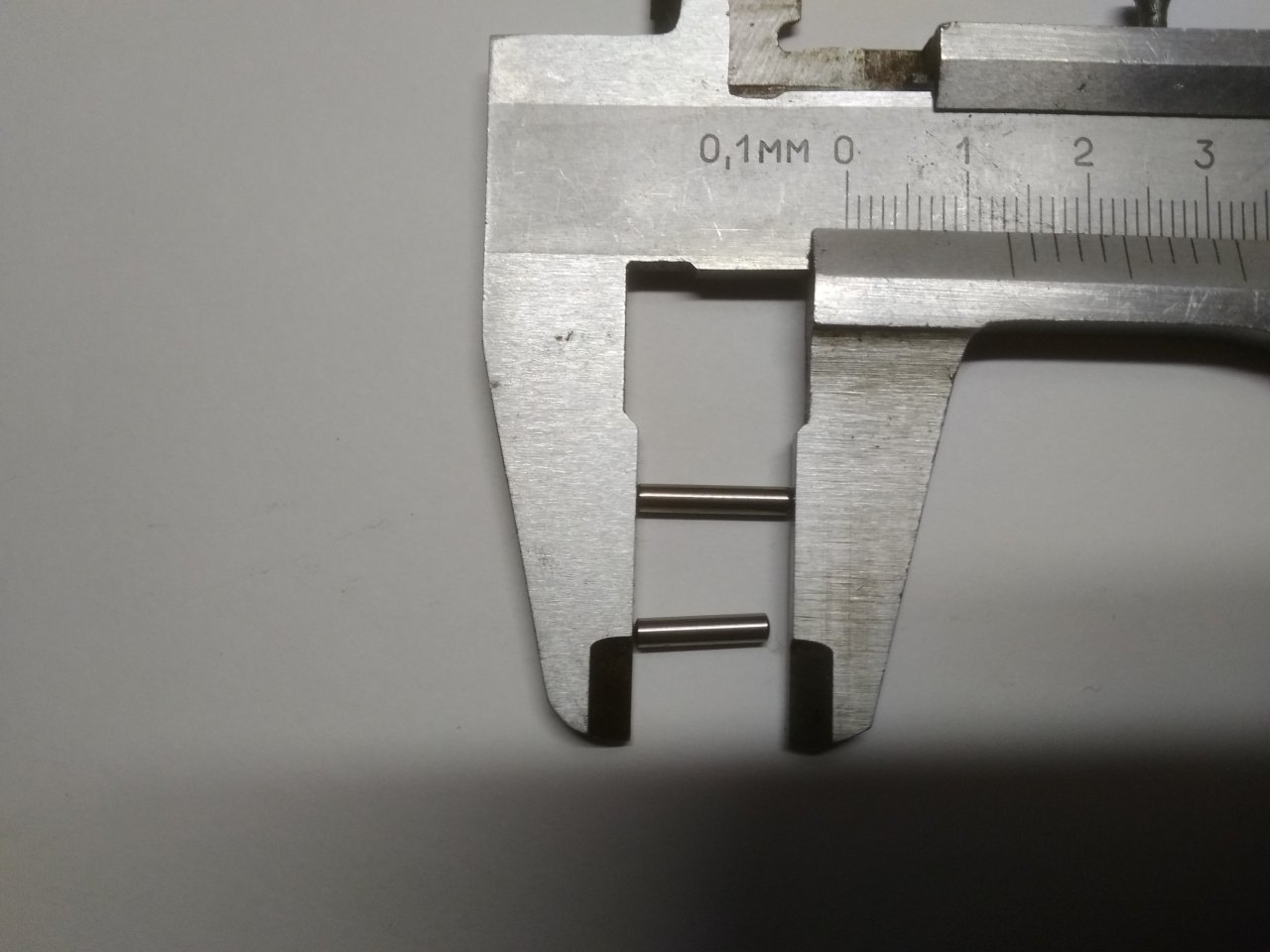

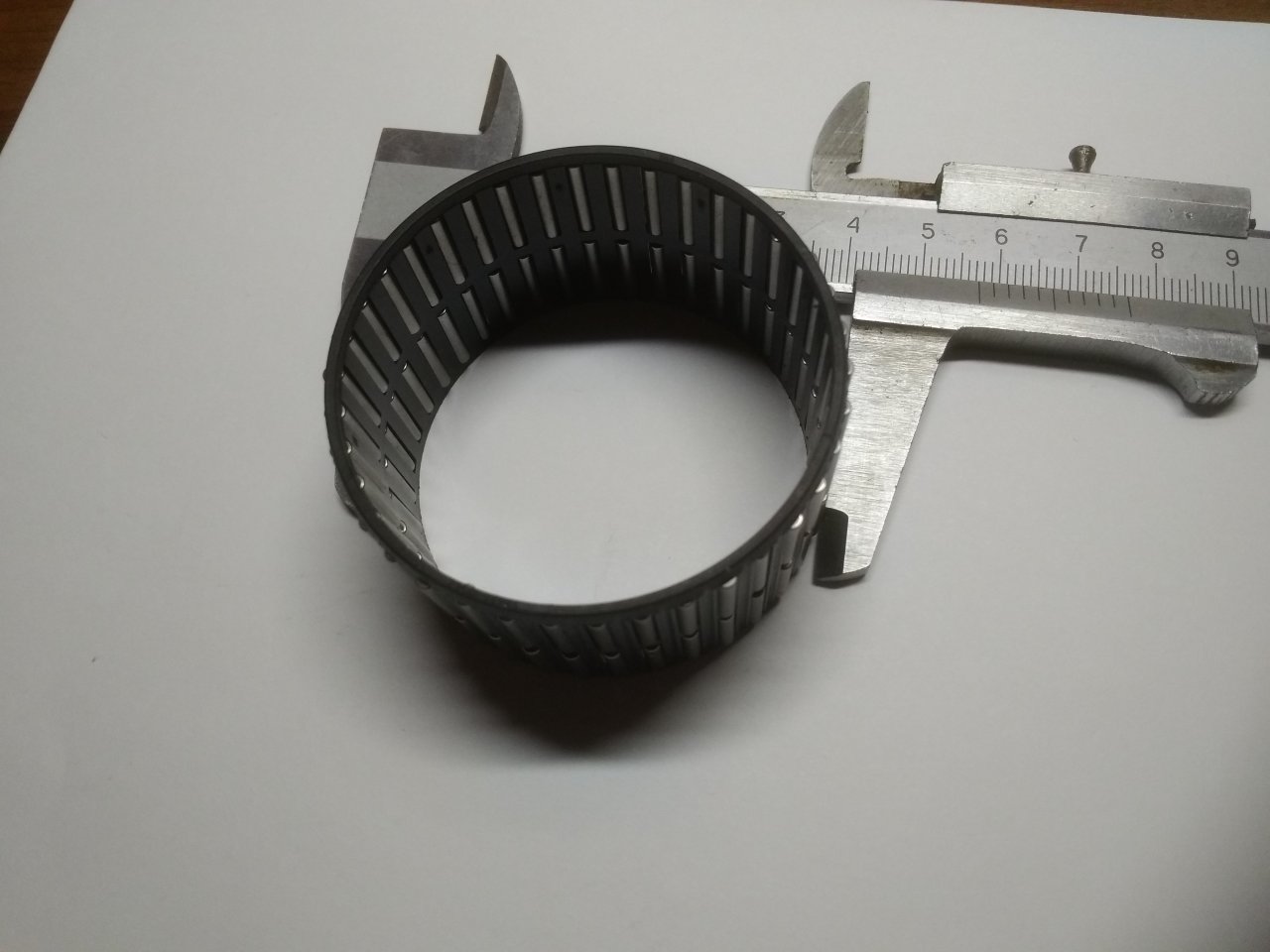

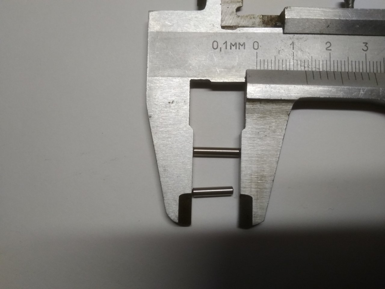

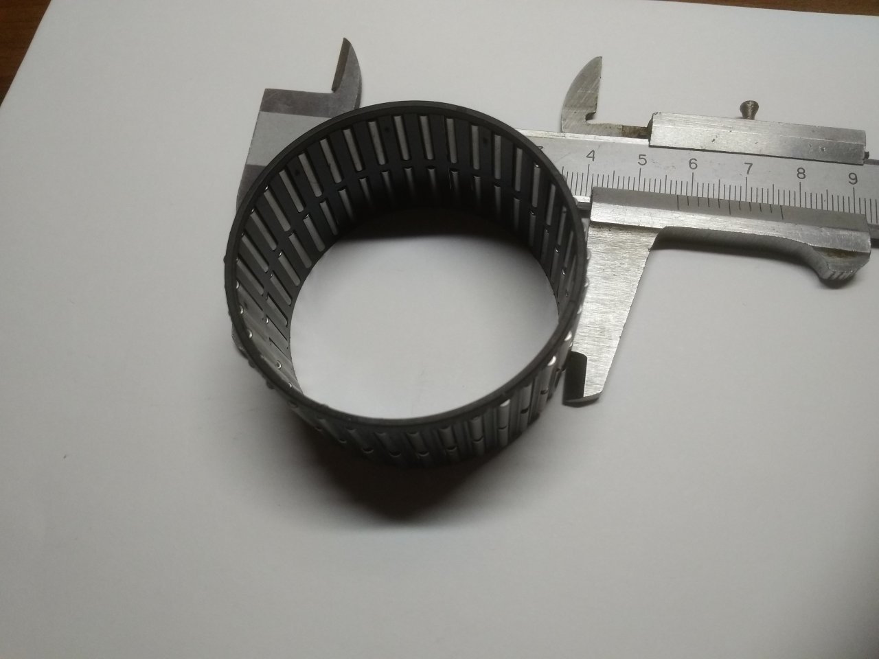

Здравствуйте фуромчане.Подшипник УАЗ 5КК 45х50х39 Е обладает донорскими иглами для наших ветерков.Размер иглы 2.495х13.2мм.Стоимость в специализированном магазине - 60руб.Количество игл на подшипнике -76шт

Ролики сделают поверхность заклепки прктически не заметной через час работы . Думал про возможность наклепа алюминия или латуни на ролики при использовании клепки из этих материалов. Сделал металлическую. Собрал узел на шейке с шатуном без заклепки ... Оч внимательно осмотрел это дело... думаю накуй нужны ваще эти клепки?? Вижу в отверстие бугеля все это дело, на миллиметр выступает беговая слева и справа плюс минус при перемещении шатуна..

Вот и иголочки правильные нашлись. Благодарю за информацию. Может иглы слелать длинной 12.75 с минимальным зазором по щекам....
Анатолий Ильич, чего молчите? Давайте и ваше мнение по вопросу. В споре -истина!:good:
+++ По запросу ко мне в личку нашего форумчанина по этому игольчатому подшипнику . фото его я размещал выше в посту 195 , решил восстановить истину и заехал вчера в "УАЗцентр " . Там менеджер , "авторитетно" заявила , вглянув на обойму -- таких игольчатых подшипников на УАЗе нет !!! Я почесав " репу " :?, планировал завтра проехаться по автомагазинам -- поискать что почем ...
Но зайдя сегодня в тему , увидел пост от medgora 54 ... с приведенными данными . На всякий случай ,полез в архив "Мелкомоськи " и нашел свою запись по подшипнику и сверился с приведенным выше от Александра -- это точно подшипник игольчатого типа 5КК 45х50х39 на вал привода переднего моста раздаточной коробки автомобилей Хантер и Патриот, так же применяется в пятиступенчатой КПП производства Арзамас . Сравнил со своим образцом -- размеры обоймы один в один Для верности позвонил знакомому механику с СТО УАЗ по этому подшипнику .Отвел короткий -- это точно "хантеровский " подшипник !
P.S. Просьба к Александру medgora 54 . --- 1 ) перепроверить длину иголки , у меня в обойме она 13,7 мм , у него 13.2 мм . Впрочем , механик СТО УАЗ , ответил по этому поводу -- бывает такое отклонение у разных производителей иголок .
2 ) -- Пересчитал для верности количество иголок в обойме трижды -- в моем экземпляре их 30 в ряду , т.е 60 шт. в обойме . У александра -76 шт - надо найти момент истины .
:unknown: . Рома , но я ни с кем не спорил , вроде по ентому поводу ...:pardon::snimau shlyapu:

Ну слава Богу, нашелся нужный донор иголок...
