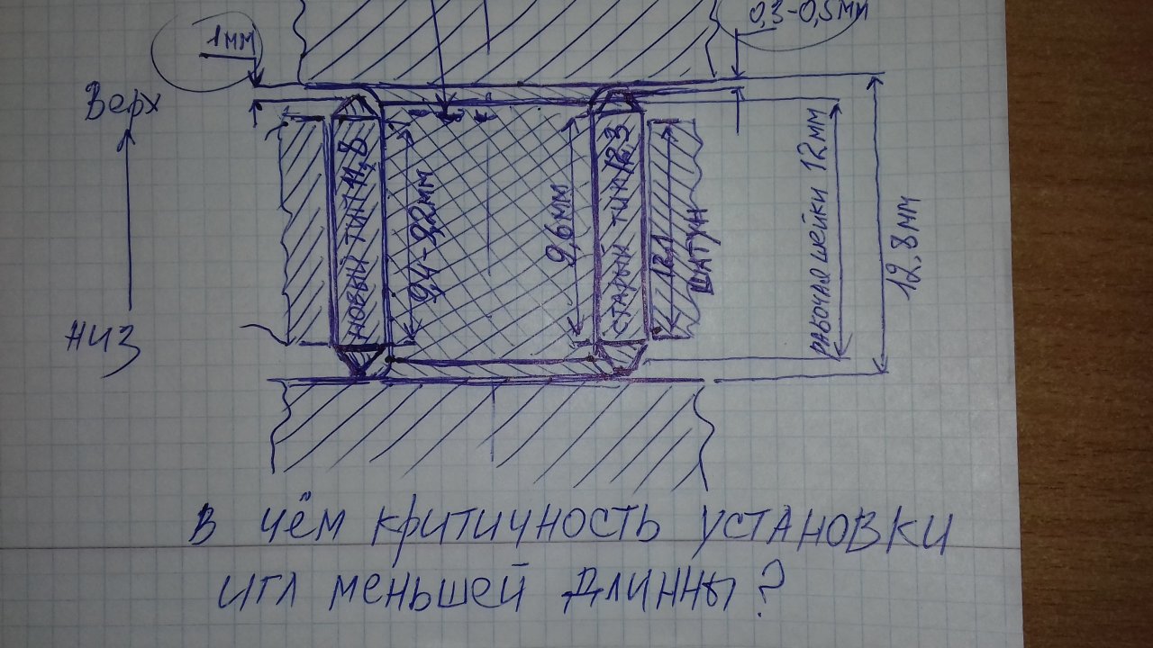

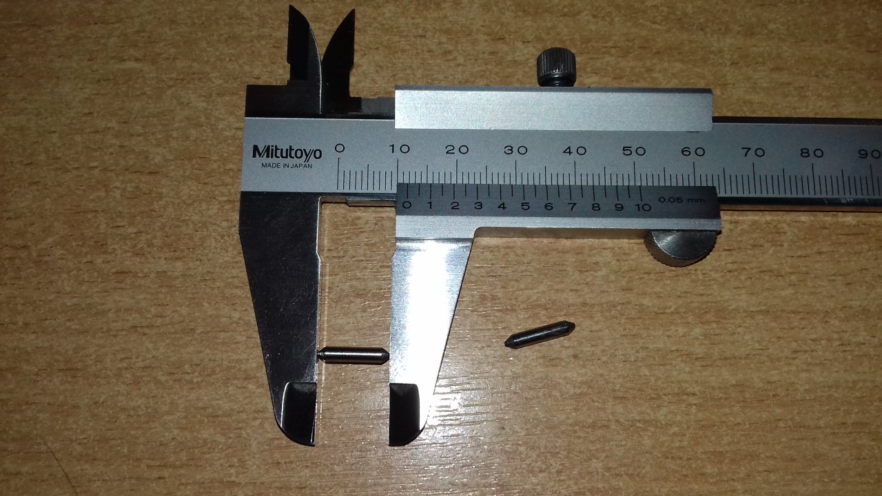

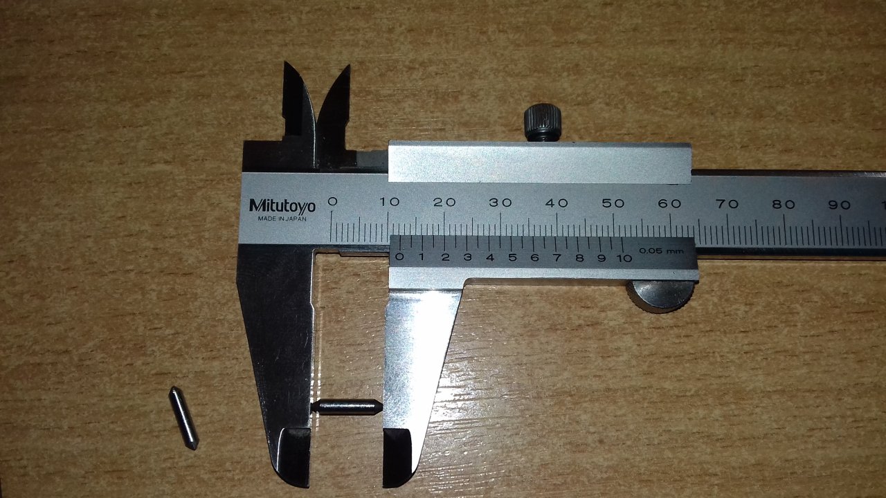

Заготовка моя 11.8мм , не знаю может разные производители?
+++ Вот же черт я старый ... !! Забыл сказать , что в коробке (КПП) "пятиступке" этих пластмассовых обойм 2 типа -- одни иголки короче . другие подлиннее . Извиняюсь . но не помню длины , давненько процессс происходил .. Но точил точно . которые подлиннее .. 11.8 мм никогда бы не поставил . Рома , проверься у продавца .. Если у себя в рембоксе найду остатки -- обязательно отпишусь по размерам .. Удачи всем .

Это размер.

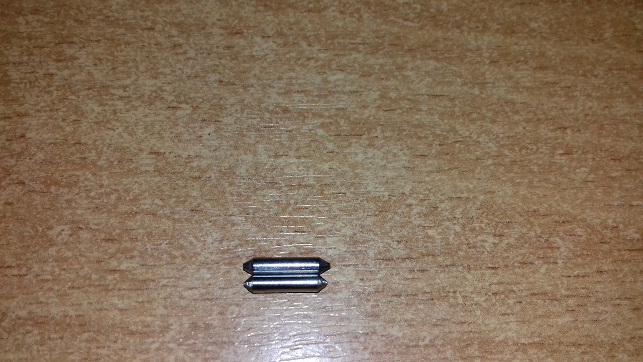

11.8 новодел,зазор по галтелям у стандартной 3-5 десяток,новодел почти миллиметр.

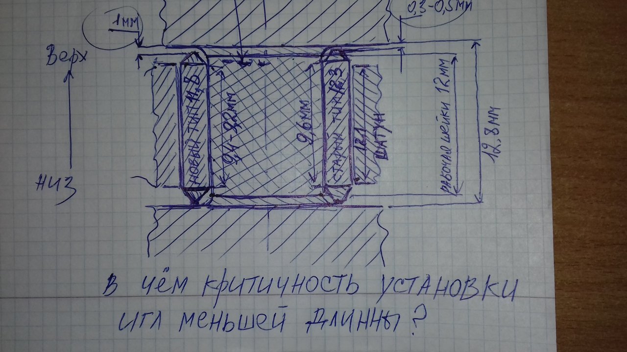

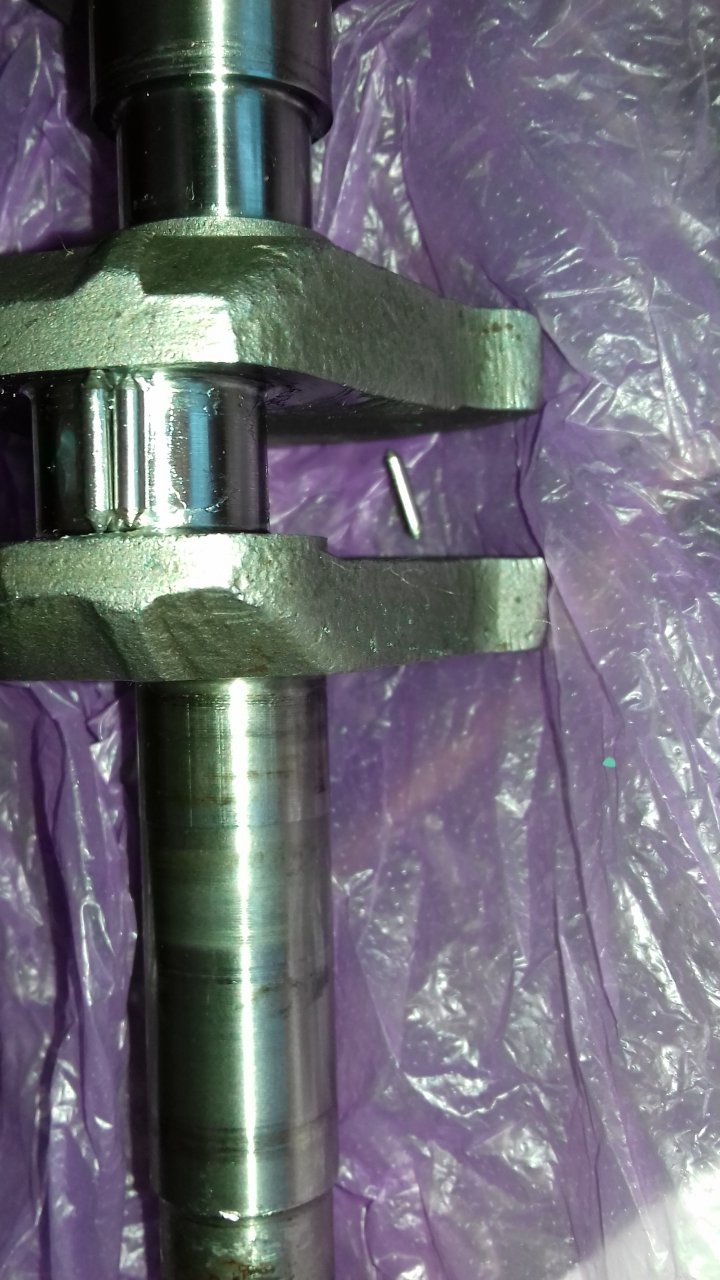

Рабочая одинаковая что на стандарте что у новодельной. В перекос встают одинаково на шейке,я понимаю если б стандартная четко по месту при наличии выемки в галтели..а так... папа Фишбейн как ты собирал этот узел,он ваще не должен работать ! :mad::mad:

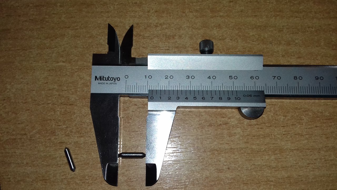

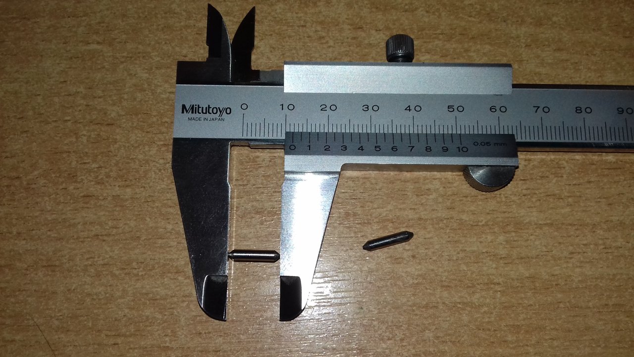

Анатолий Ильич,два типа игл. 11.8 и 11.6 замерил сейчас. Длиннее не обнаружил. Будет время заеду в ГАЗоновский магазин ,примерюсь. Но думаю вряд ли. По диаметру ровные , 2.495.

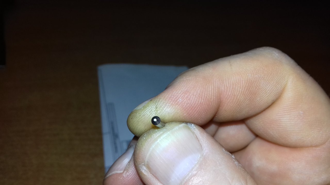

В верхней и средней опорах устанавливается по 28 игольчатых роликов одинакового размера (2,5 х 12,6). Ролики изготавливают из шарикоподшипниковой стали марки ШХ15, подвергают термической обработке и комплектуют с очень жесткими допусками — по диаметру разбивка роликов производится через 3 мкм. За неимением стандартных роликов их можно заменить на ролики от других подшипников такого же диаметра (например, от карданных валов). Если при этом необходимо уменьшить длину игольчатого ролика, то нужно сделать простое приспособление. В плоской металлической пластине толщиной 25-30 мм нужно просверлить 10-20 отверстий диаметром 2,5 мм и глубиной 12,6 мм. В эти отверстия вставляют имеющиеся ролики и на плоскошлифовальном станке обрабатывают их торцы (вместе с поверхностью плиты) до размера 12,6 -0,2-0,4 мм. Затем, вставляя ролики в отверстие оправки диаметром 2,5 мм, с их торцов снимают фаски под углом 60° на наждаке. 12.6мм... у меня 12.3.. :?

Выходит при наличии поперечного перемещения на шейке к.в что 1мм что 0.5 неравномерный износ игл гарантирован? И смысл ловить десятки?

Нет сепаратора нет шайб ,игла в свободном перемещении ? Фишбейн советовал разделить комплект еще на 2 , я так понимаю хаос вдвойне?

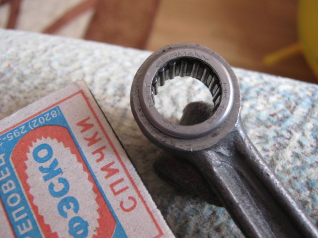

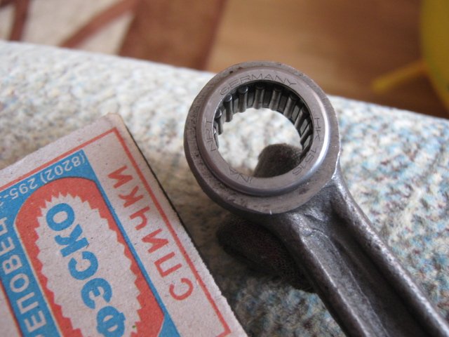

Как вариант установка подшипника
Подшипник HK1516 (INA)
Ветерок-12/8, подшипник в ВГШ. Есть человек который ставил,отзывается положительно.

с их торцов снимают фаски под углом 60° на НАЖДАКЕ!!!! Пипец, шероховатость значит пофиг. Теперь буду обдирать на 40 ом зерне.

При переменной нагрузке иглы гуляют по шейке как в хороводе...может и по кругу а может и вверх и вниз..

да пусть гуляют, главное- выравниваться им будет легче и подкусывать не должны.
