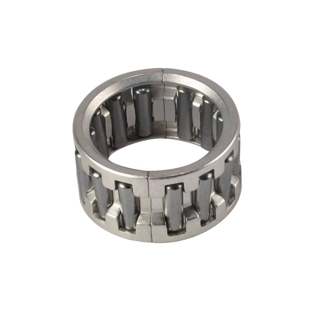

Сделал разрезные сепараторы в нижнюю головку шатуна из сепараторов 253013(реальная ширина сепаратора 12,5мм).Вынял из сепаратора иголочки и ножовкой выпилил две заготовки.После этого в шатуне через прокладки 0,2мм (на верхней шейке коленвала) отформовал в нужный диаметр.Торцы иголок отполировал и вставил иголки на место.Теперь слышно на малых оборотах как сепараторы вращаются в шатунах.До этой доработки после обкатки начал синеть нижний шатун.Во время обнаружил.Два года эксплуатирую мотор и проблем пока не вылезло.
Своих фоток нет но вот принцип понятен.

Иголки родные в размер.А вот из сепаратора 253013 нужно выпилить два отрезка вынять иглы и сформовать сепататор 202513.После вставить иглы обратно.Я не стал рисковать и сделал иглы по той причине что не знаю их качества, а газелевские испытаны давно.
Ещё раз уточню : синеть начал от того, что сепаратор был не в диаметре, за счёт этого распирался и не вращался свободно. Вы его сделали диаметром по шатуну, и он стал нормально крутиться при работе коленвала ?

Синеть начал на стандартных иглах без сепаратора, а вот после изготовления сепаратора и установки в нижнюю головку шатуна отходил два сезона.

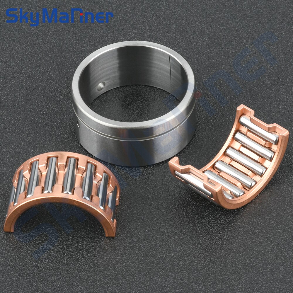

Смотри видео про джонсон там видно как сделаны сепараторы.(60) Ремонт заклинившего JOHNSON 9.9 - YouTube

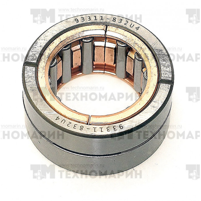

К стати, а какие подшипники в нгш стоят на всех современных 9.8, 9.9 ?

Именно это и имел ввиду. Практически все шатунные подшипники, на сепараторах.
К Воивано когда то попадал мотор с сепараторами в НГШ, и там было всё печально. Но это единичный случай, и не факт, что иглы или подшипник был в размере.
