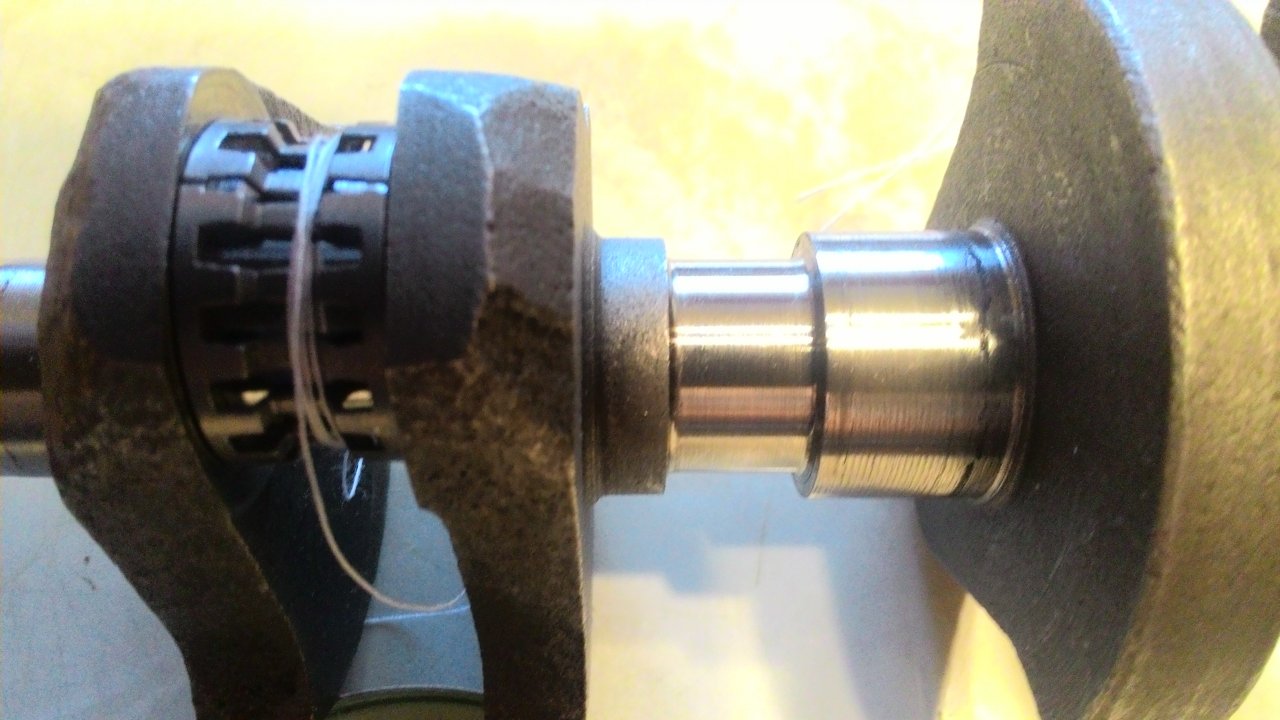

Вот у меня мысль родилась. На 3Д принтере напечатать сепаратор... Если оставляем 20 роликов, то перемычки между ними будут по 1.3 мм. В стоке монтажный зазор между новыми иглами должен быть 0.79 мм

Может из хорошего пластика даже лучше будет.Выточить сепаратор из пластика на токарном станке и сделать прорези под иглы и один распил.Мне легче было изготовить из металлического сепаратора большего диаметра.Можно взять 253013 или 303513 и перештамповать прямо в шатуне.Примерно вот так

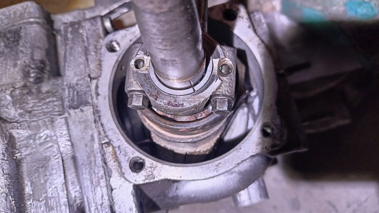

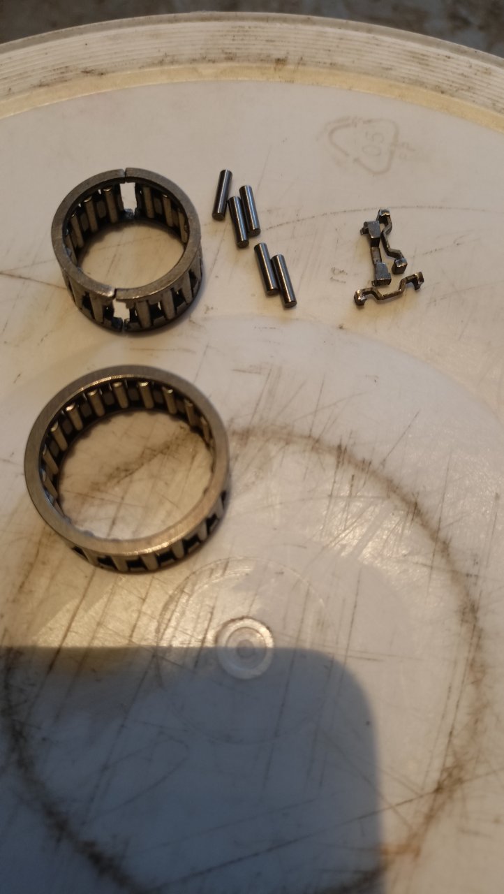

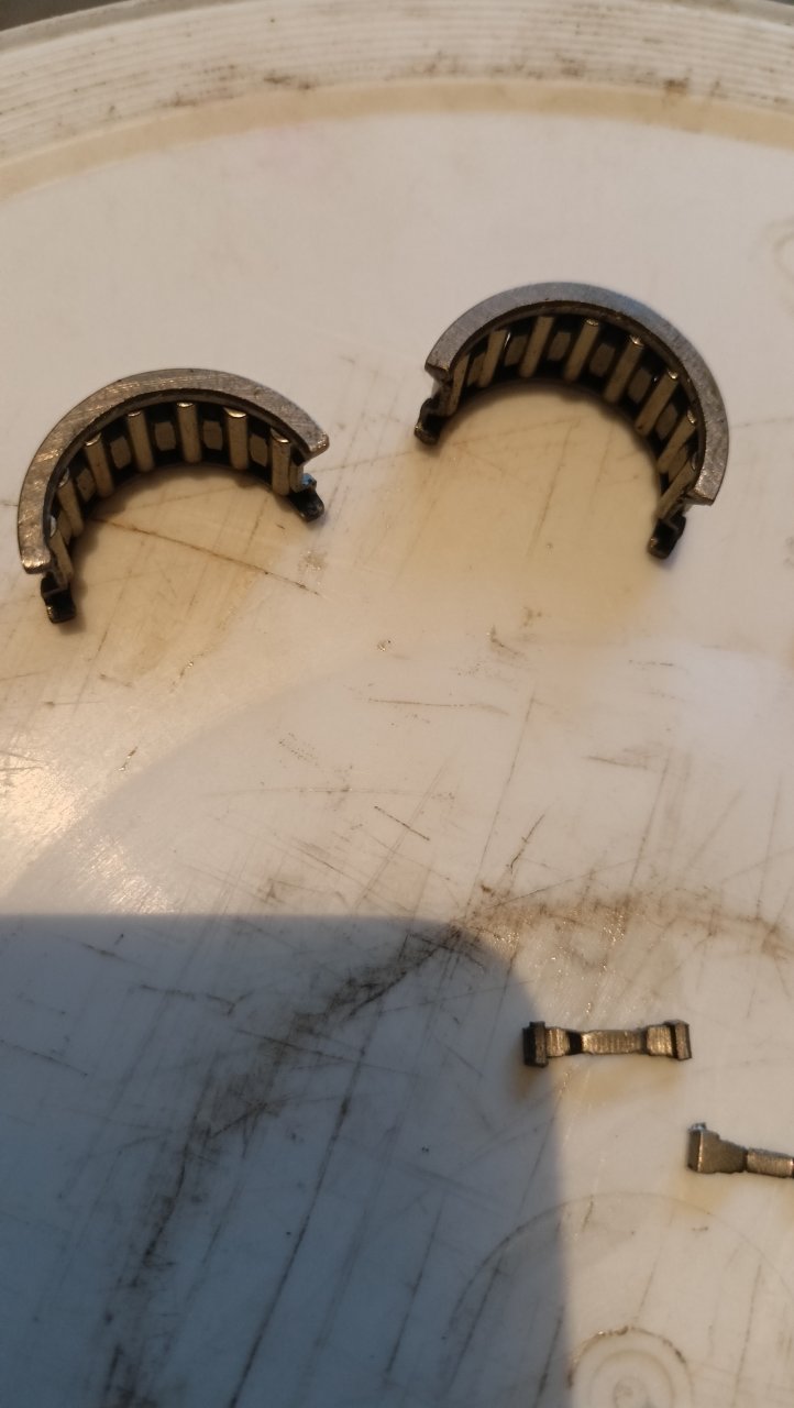

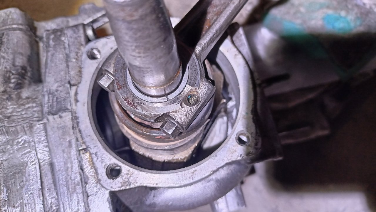

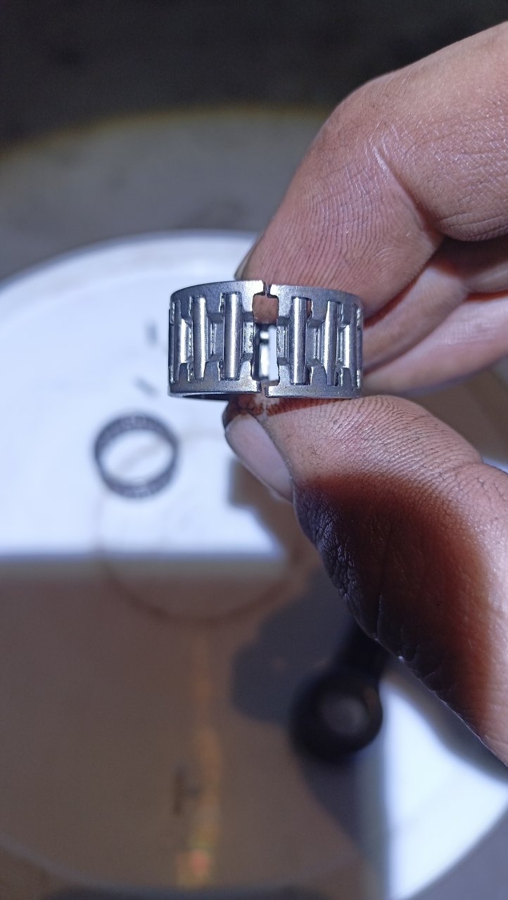

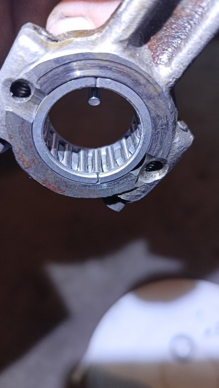

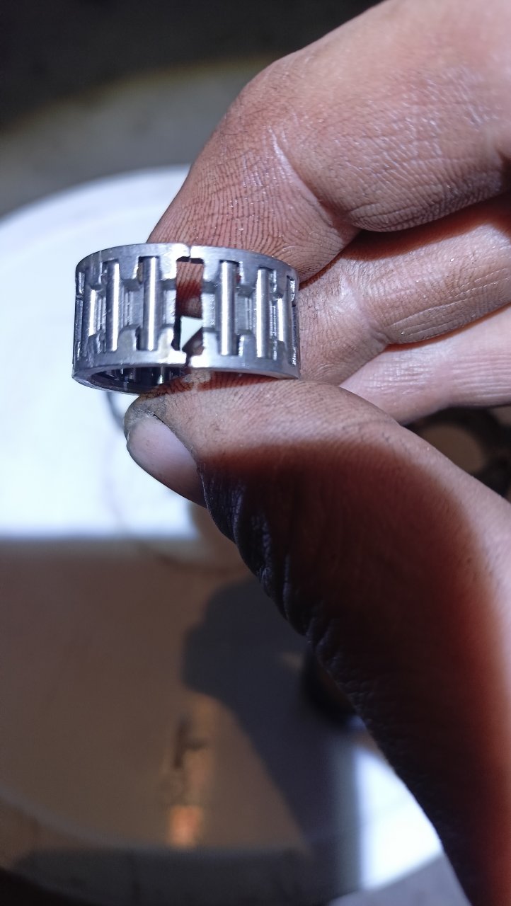

Вот не удержался, и буквально на "коленке" , переделал один подшипник. Как и предлагал "Сокол", в распилах расточил зазоры, и поставил ещё по одному ролику. В итоге всего стоит 17 роликов. Заснял короткое видео, чтоб показать, как подшипник вращается на коленвале , и как проходит стыки шатуна.
Теперь задумываюсь, не поставить ли дистанционные шайбы, чтоб шатун не смещался , а стоял ровно на подшипнике. Ведь если он будет "гулять", 100% набьёт себе дорожку со смещением, и там будет ходить, с повышенной нагрузкой на КВ и подшипник. Ролик ведь короче родного, из за того, что нет конусов и стоять будет точно по середине шейки КВ.
Нагрузка на 17 роликов больше, чем на 28 почти в два раза. Не смущает?
Меня больше смущает, что родные насыпные, в перекос становятся и убивают мотор за пару минут.

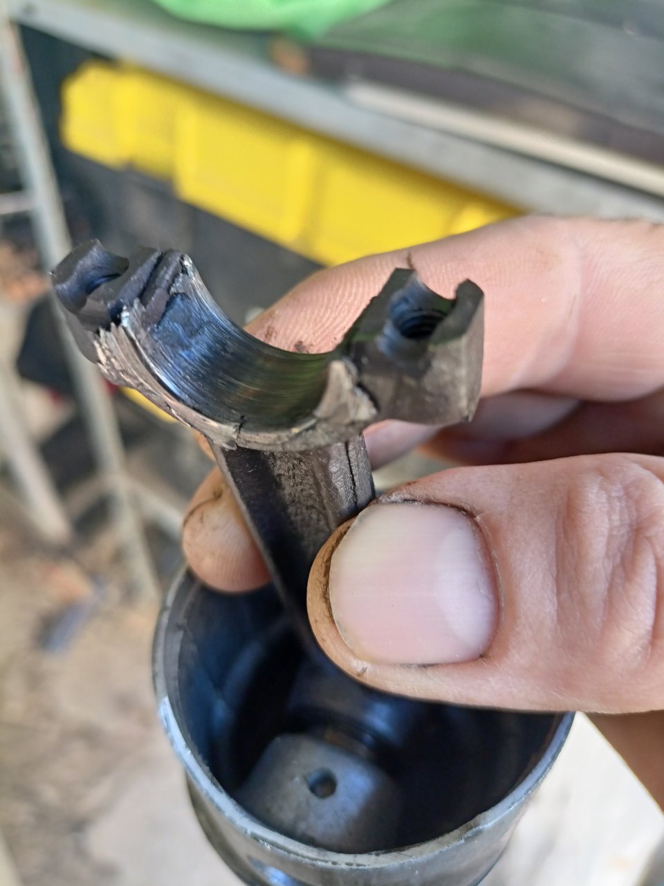

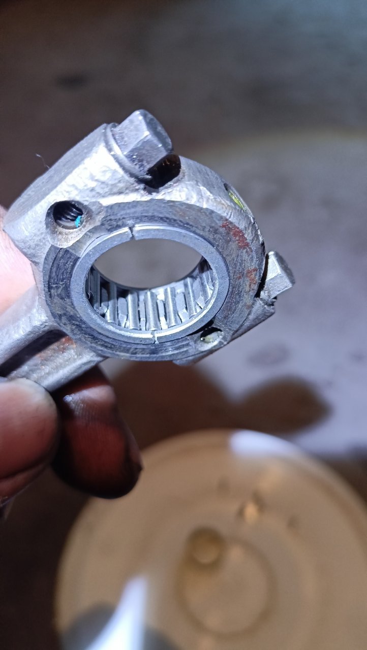

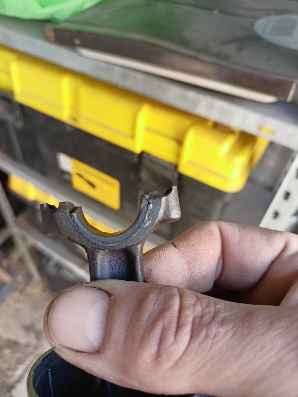

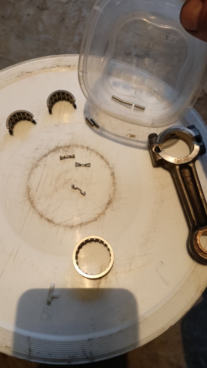

Зазор был, 0.8 сверло не лезет. Новодел или нет, не знаю. Если присмотреться, то видно что иглы стоят на косую и буквально приплавлены к шатуну. От момента непонятного притухания оборотов, до клина, прошло не более пары минут.
По фото, второму, на вкладыш похоже стало. На 8м у приятеля в 93 году ролики высыпались, шейка кв посинела, но там болты ослабли шатунные.

Заснял как делал подшипники. Видео конечно топорное, но суть понятна.
Сегодня "покатал" мотор в бочке, пол часика, всё работает отлично! Теперь нужны испытания на воде.
П.с. Как думаете подшипники нужно обкатывать ? Сколько часов ?

Не понял вопроса, про "не затерает как на конусе" ?
Иголок действительно меньше. Но ведь на поршневом сепараторе, их ещё почти в 2 раза меньше.
На видео шатун, надетый на конус, слегка подклинивает вроде, если не кажется. Или не грязь.
А родной комплект почти в два раза больше. Поршневой качается туда-сюда чуть, а нижний полноценные обороты совершает.
Да, совсем чуть чуть,рукой практически не чувствуется, подклинивал. На видео видно что иногда сепаратор чуть проскальзывает. Но надо учитывать, что собрано "на коленке" и ещё не отмыто.
Думаю эти задевания под нагрузкой, прогрессировать не будут. Всё прикатается .

Шатуны с зажатой нижней цапфой должны покачиваться на валу за верхнюю влево-вправо миллиметра на два. Это говорит о нормальном тепловом зазоре. Было? Иначе сгорят при нагревании.
Я б вытащил иголки и набил до отказу, как было. Но время покажет))
