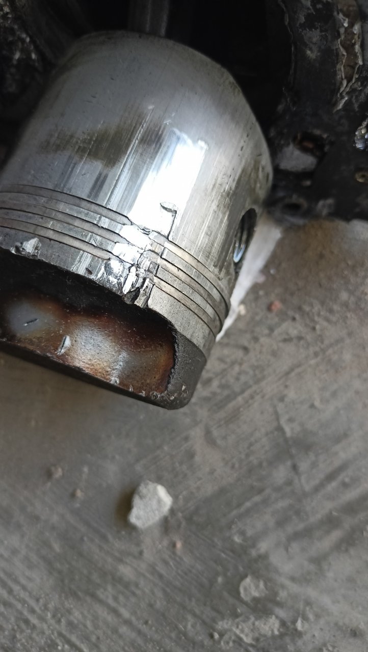

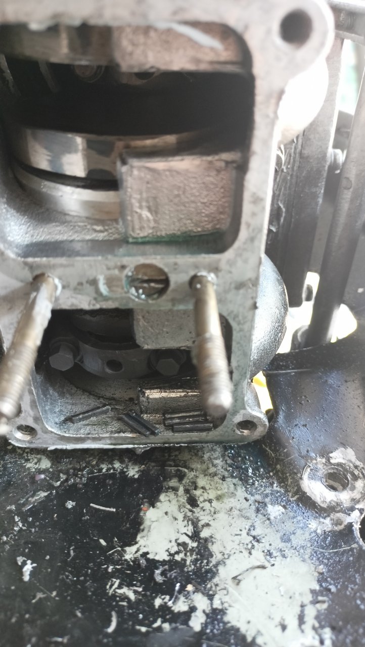

Как говорится: "не долго музыка играла" 6 км со скоростью 25-27 км/ч. В лодке вес не большой, по этому во весь газ не шёл, чтоб не губить коленвал. Но увы, что-то пошло не так... Поршню и кольцам пипец. В боке задир. Буду ставить обратно 8 голову.

Как говорится: "не долго музыка играла" 6 км со скоростью 25-27 км/ч. В лодке вес не большой, по этому во весь газ не шёл, чтоб не губить коленвал. Но увы, что-то пошло не так... Поршню и кольцам пипец. В боке задир. Буду ставить обратно 8 голову.Посмотреть вложение 233069
А нефиг было ставить иголки,не для такого типа подшипника предназначенные...Для чего думаешь завод их ставил с конусными концами?а для того,чтобы галтели шеек квала подобного не натворили...Это раз.
И два-вот до чего доводит желание сделать набор игл подшипника нгш поплотнее...Да,иголки встают красиво...ровненько...но не надолго...
Я не готовил эти иголки, ставил то, что стояло в двигателе.

Я когда получил из Ижевского магазина заказ, в т ч иголки, озадачился тем, что нет конусов. По размеру они не очень били в разброс, из двух комплектов, полтора комплекта микрометром отмерил. Но вот нет конусов. Слава Богу, додумался спросить, и Voivano сразу сказал, что будет такая фигня, как у тебя, если их ставить. Пришёл к тому, что купил игольчатые подшипники, резал иглы по длине и точил конуса. Кстати, на форуме есть и фото, и видео кажется, как точат конуса. Кто шуруповертом, кто приспособой. Кто как. Но они нужны. Жаль, что такое случилось с мотором у тебя.

в Астрахани и у меня на 4 день рыбалки сдох и мой 12 ветерок. Думал что проблема в Верхней головке шатуна .Но развалился игольчатый подшипник верхнего цилиндра, пробег мотора 29 моточасов. головка шатуна синяя, а нижний цилиндр в отличном состоянии. Иглы новые , некоторые сломались пополам. причин поломки не понял. погиб мотор на полном газу. стук , потеря мощности . заглушил, а потом заводится на одном цилиндре. Разобрал и в итоге коленвалу хана, шатуну Хана, блок цилиндров подран, поршень разодран. может АZP 9/9 купить !?
Нормальное явление для двенадцатого...
Сколько было на это тем...
Нельзя давать 12-му полный газ.А раз нельзя,то нахрен бы он нужен...
