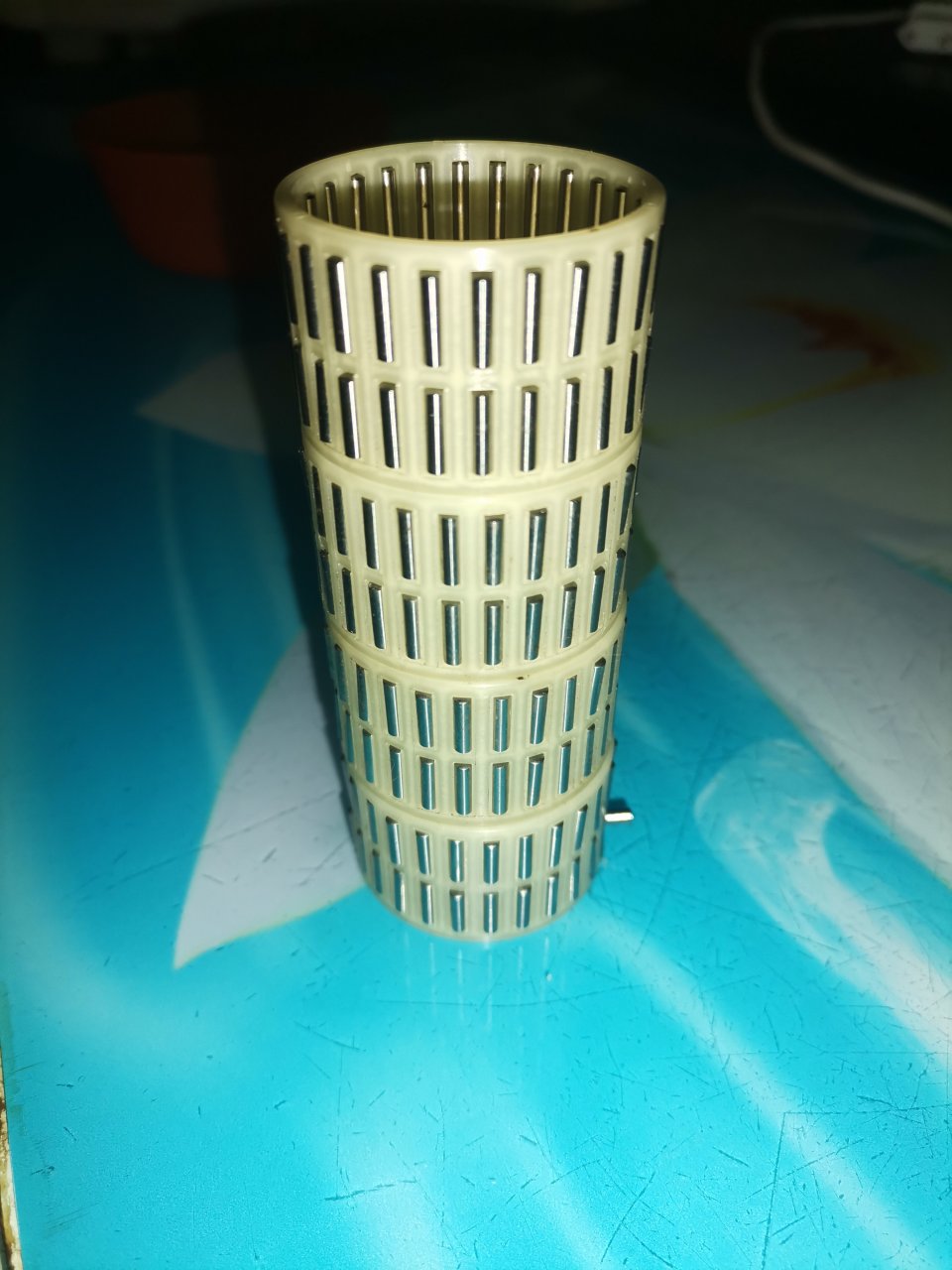

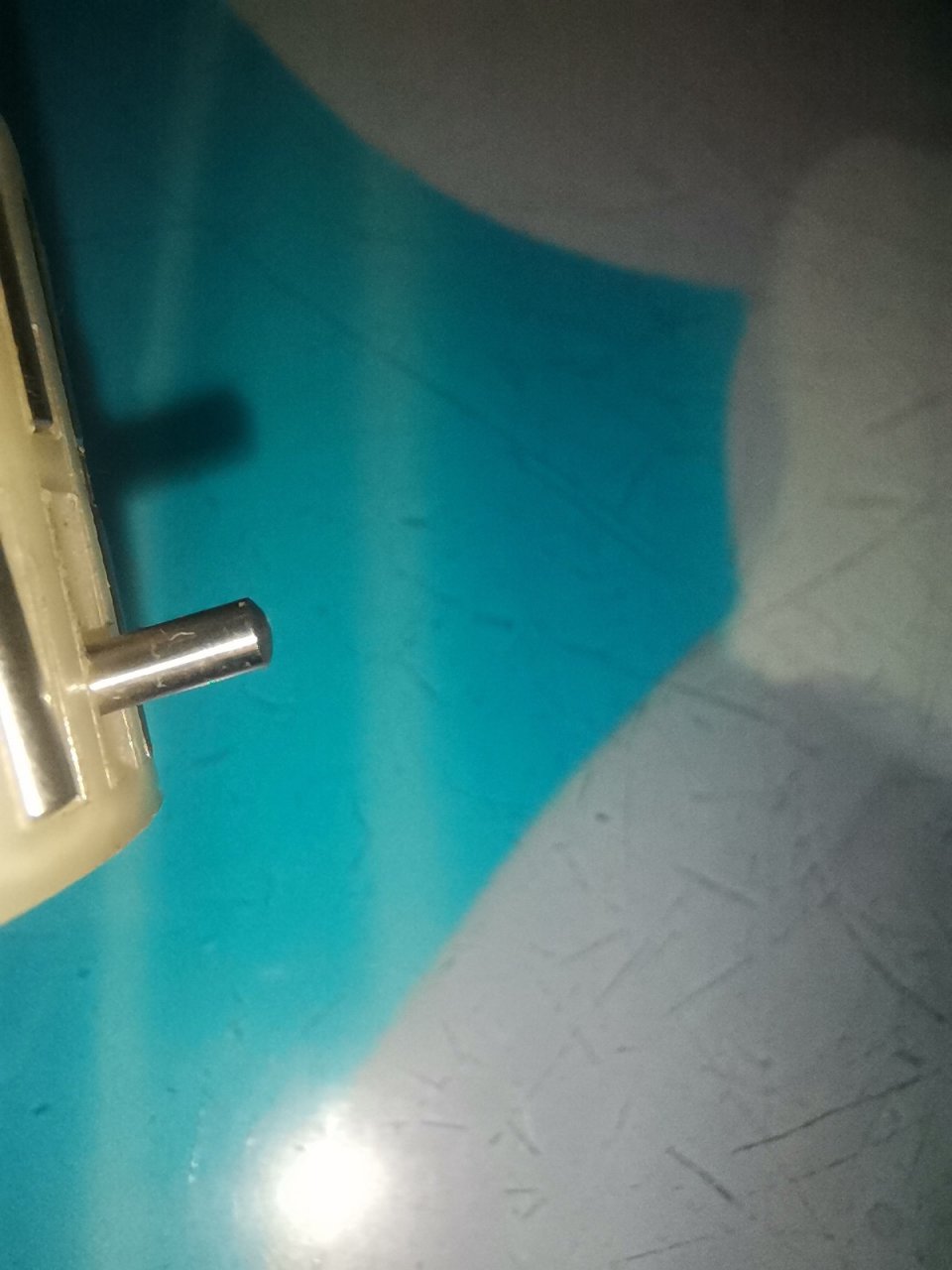

253677
под двойной ролик НГШ. Подшипник от авто ЗАЗ.. Ролики с гладкой сферой. СССР... Качество отличное.. Все ровно 2.5мм...единственное длинна 9.8,нужно пилить до 6.2
253678

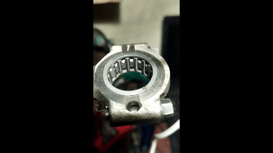

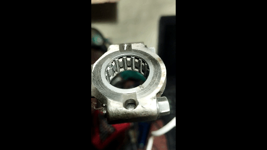

добавить со звуком не получилось . только гиф.

Господа, часто говорится о пилении иголок. Я пилил иголки подшипников от уазика и столкнулся с тем что иголки имеют поверхностную закалку. То есть при стачивании торца, уменьшается поток искр. Таким образом при стачивании закаленного торца игла становится менее устойчива к деформации. Прокомментируйте это.
сокол
07.02.2016
72
38
вологда
владимир
адмирал 350
ветерок 12
Китайские иглы от сепараторов при ударе молотком не гнутся, а ломаются.Попробуй на удар молотком в тисках.

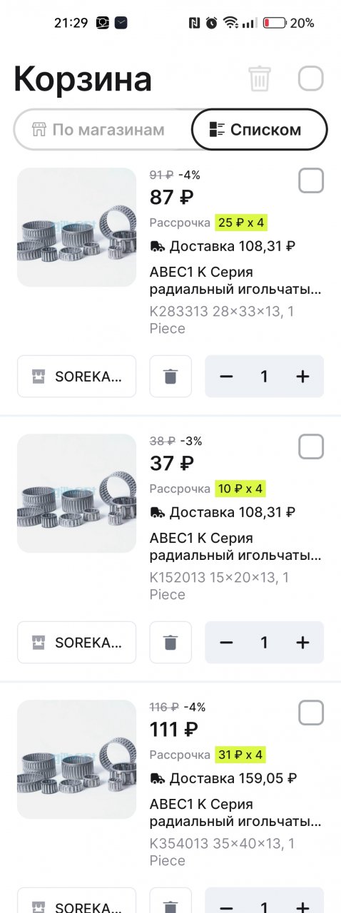

Зашёл на Али, попытался найти подшипник К253013 , и не смог. Старая ссылка по которой заказывал, не рабочая. Кто то недавно заказывал такие ? Есть рабочая ссылка ?
Нашёл только такие размеры. Думаю можно и из них делать. Вот только не знаю фирма производитель тот-же или нет?
