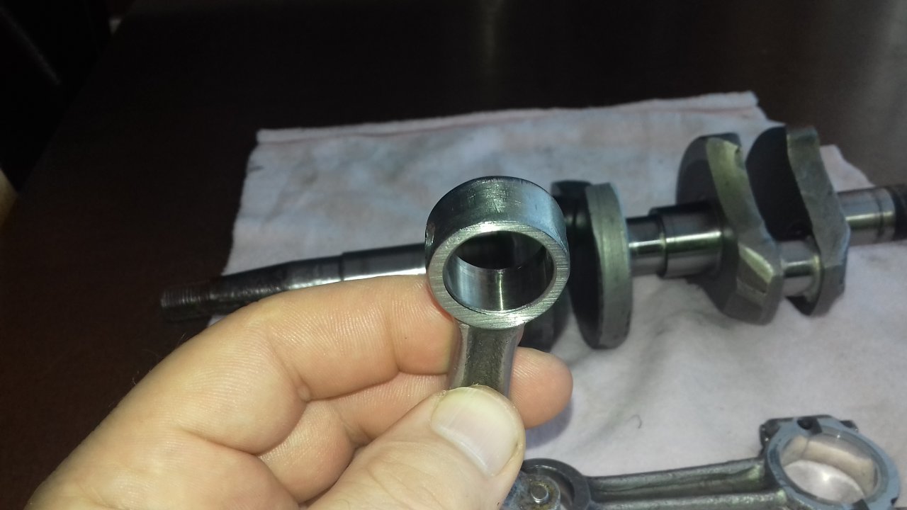

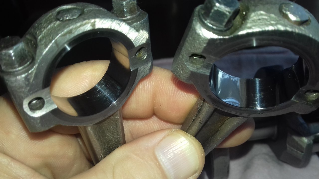

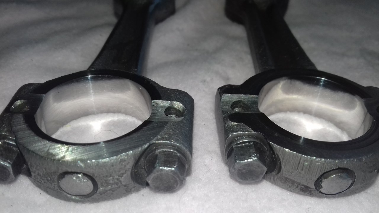

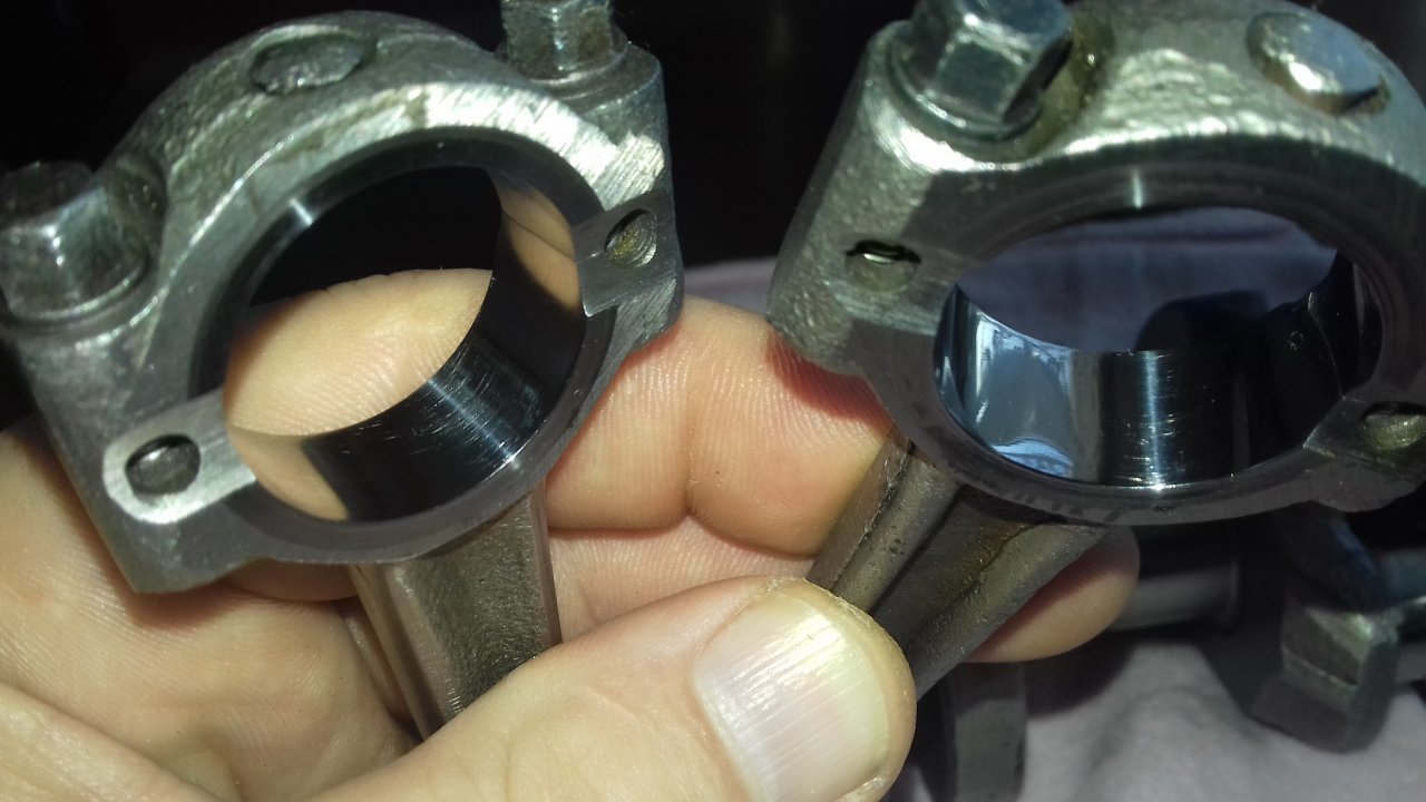

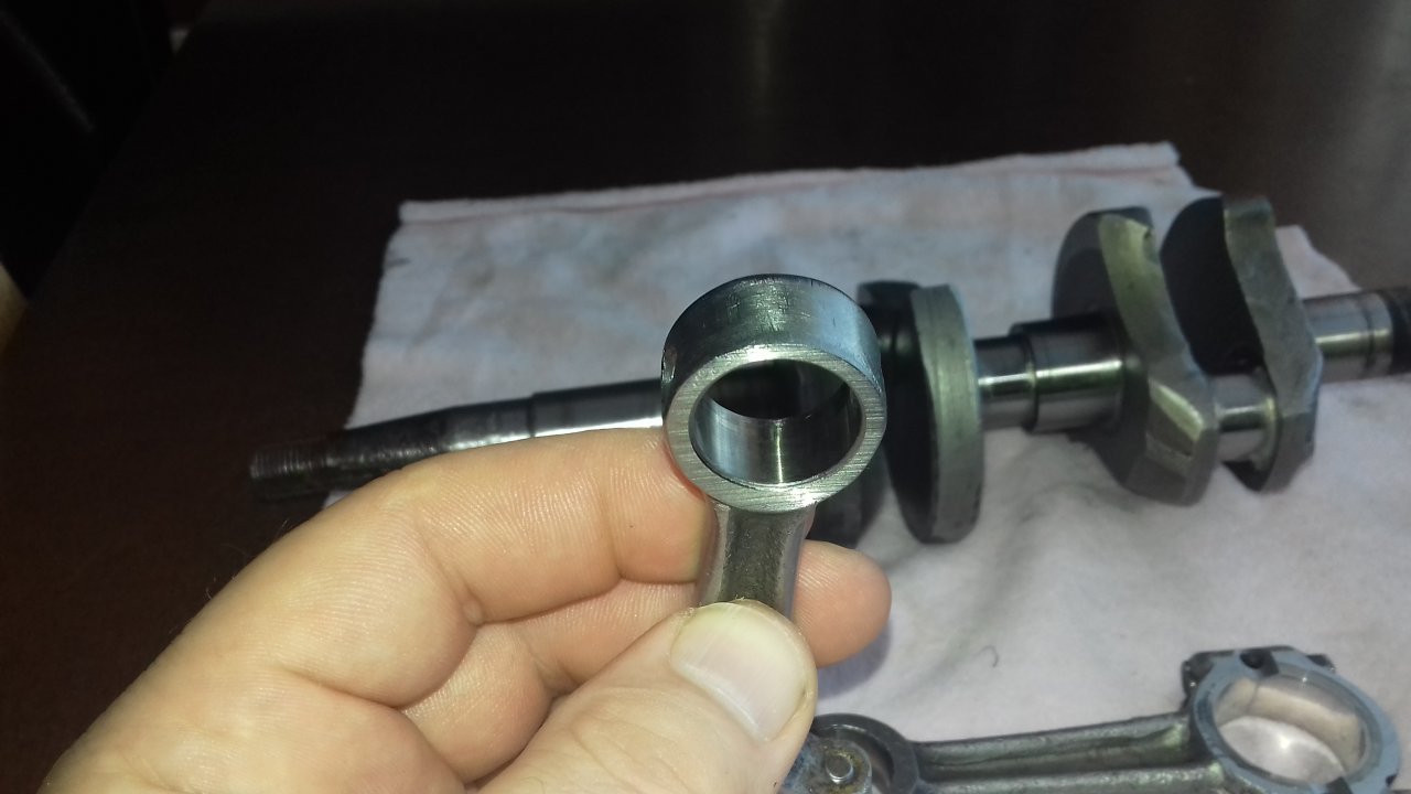

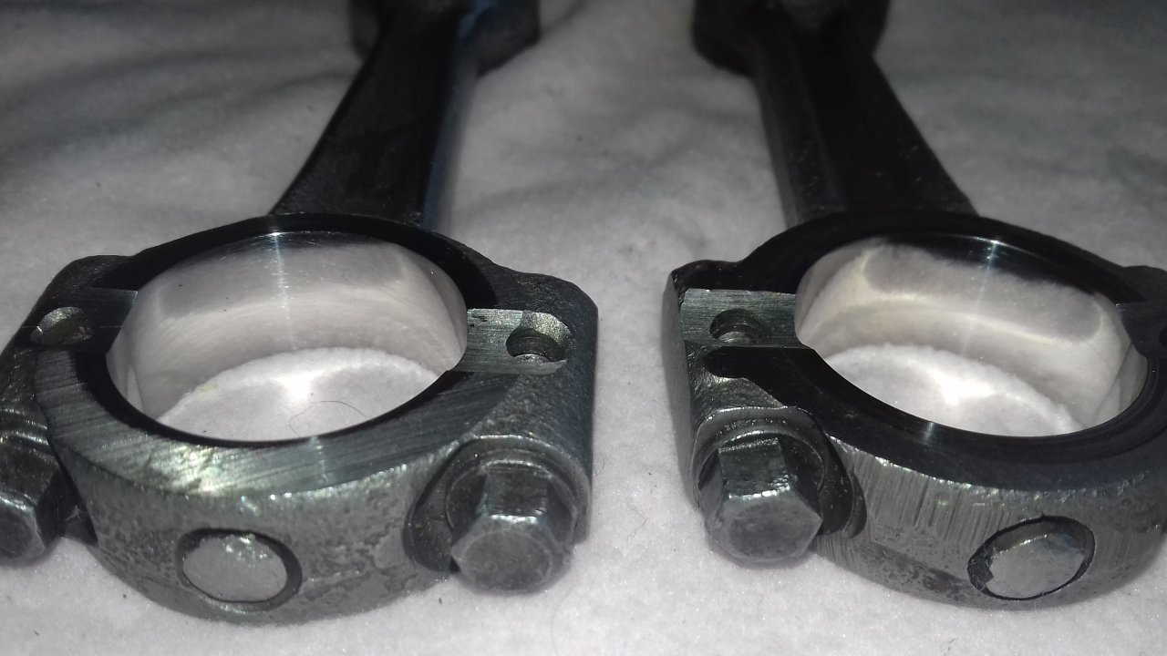

Комплект шатунов был со следами ржи , сделал заклепки чуть шлифанул самодельным "хоном" с абразивом 1000 маслицем и последующей полировка пастой алмазной. Отдавал на замер ,нет своего нутромера, элипс и размер по диаметру все в допусках (по таблице ) Фото ниже

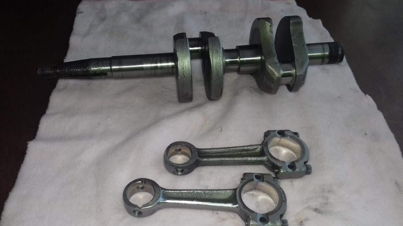

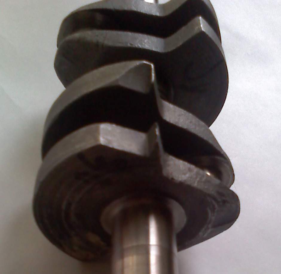

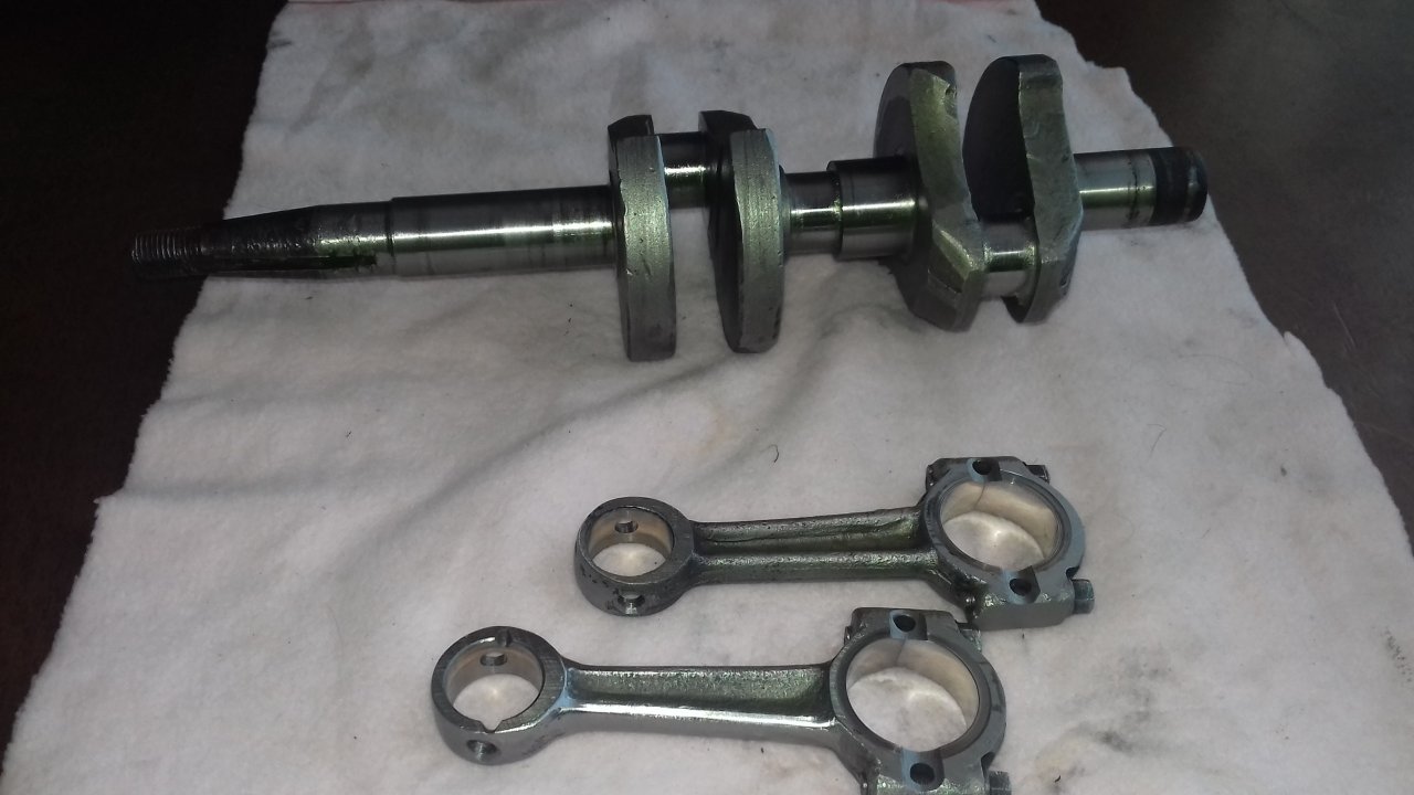

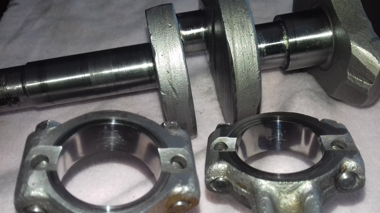

Н.З комплект колено и шатуны. ВГШ шатунов будут расточены под подшипник 1516 . Голову буду собирать с двойными иглами НГШ и подшипником ВГШ . Вот есть у меня желание и возможность. Кстати ,вот такая балансировка у моего К.В с завода , причем в статике отлично уравновешен.

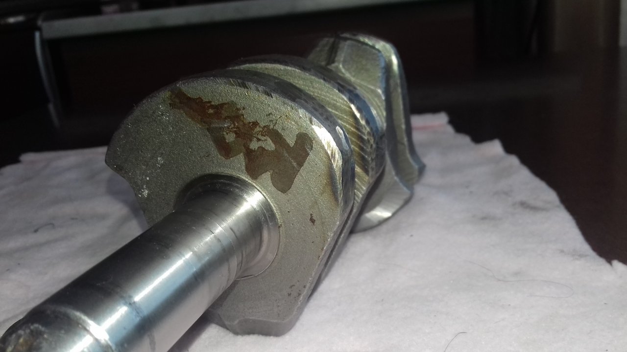

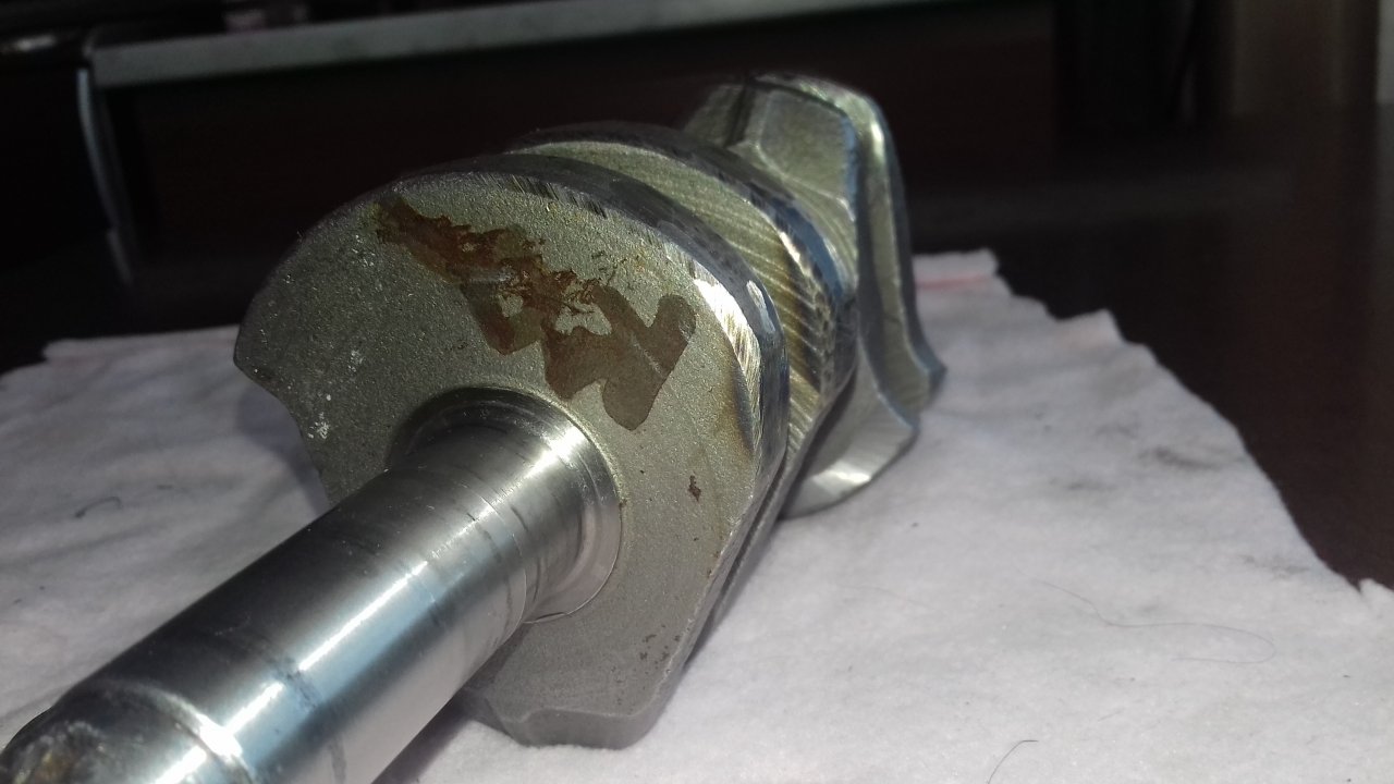

По колену ,вот нашел фото в теме Ветерок Суперстар. Сашок 33 высказывал свое мнение о правильно отбалансированном колене. Согласен , при балансировке на ножах противовесы встают ровно на 90 гр. Было три К.В. так вот вес двух из них был 1480гр,а этот оказался самым легким 1340гр.
