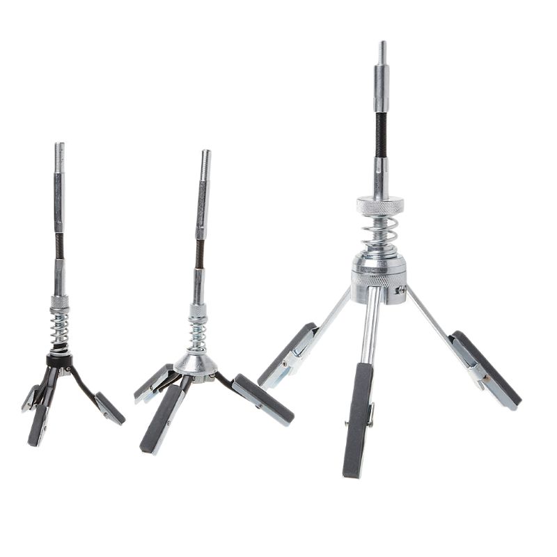

Александр приветствую вас. По БЦ, сетка хона в цилиндрах обязательно. Китайская приблуда с маслом тоже сгодится. Заказал себе у китайских братьев ,поджидаю.

Александр на Ютубе Макс 43 ,есть у него видео хонинговки Москвы М и Ямахи 9.9 старой. Вражеские видео хонингования блока Ямаха так же на Ютубе . Познавательно. На Алиэкспресс продают хон головки ,цена в районе 570 рублей . Но приблуда нужная.

Спасибо Роман.Али посещаю часто.Сейчас жду разметочный угольник .Хонинговальную головку посмотрю.

Александр не за что, желаю вам только хороших моментов при сборке В12. Хон нужен средний 32-90 с длинной бруска 50мм. 3 ноги регулируемый тормозной цилиндр отточить Поршень ...вот так его обозвали китайские братья!)))

Спасибо,хоть увидел что такое.Что такое хонинговка знаю,в жизни видеть приспособление не приходилось.Сейчас занят изготовлением даунриггера.Теории начитался,видео наскачивал.Хочется как то по своему.

Сетку набивать при помощи дрели и масла разведенным соляркой, возвратно поступательные движения интервал 2 сек. На видео 25-30 телодвижений вперед назад . Проливка .

Александр ,именно по хонинговке БЦ Ветерка я не видел. Обобщенно,смотрел видео: хониноговка китайским хоном. Там в принципе все понятно с первых секунд.

Понятно что это не плато хонингование ,но для набивки сетки в бытовых условиях работает на ура. У Сашка 33 в теме Ветерок Суперстар есть тоже отзыв по такой хонинговке.

На своем двигателе смотрел ,кольца зеркало на цилиндре набили ,а риски от хона присутствуют . Что есть очень гуд.

Привет Роман.Нашел Али этот регулируемый тормоз.В тех размерных пределах что ты обозначил примерно 9 долларов .Спасибо за наводку.Ты такие интересные находки иногда скидывай.Думаю и мне и другим будет полезно.

Максим как-то делал ролик по хонинговке. Там сложного ничего нет. Главное, чтобы обороты можно было на дрели выставить стабильно невысокие и не бздеть :D Хорошо бы ещё делать вдвоём, чтоб напарник обильно поливал место обработки керосином. Я поливал смесью 2Т масла с бензином, жирностью примерно 1:5.
