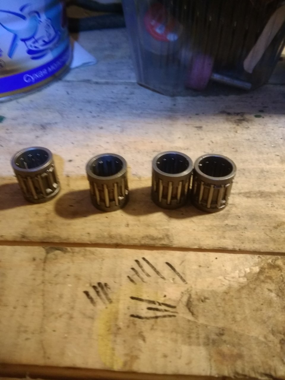

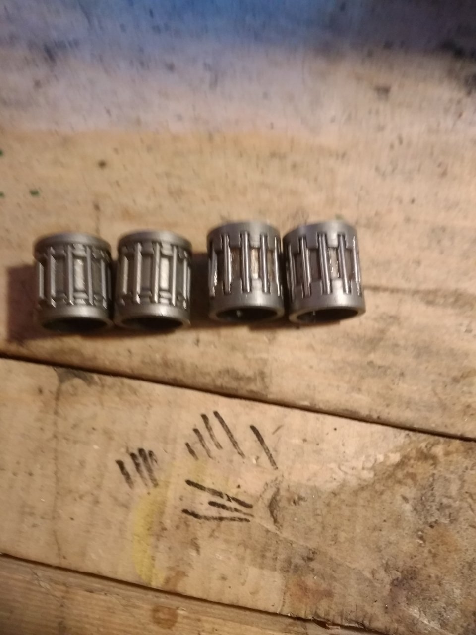

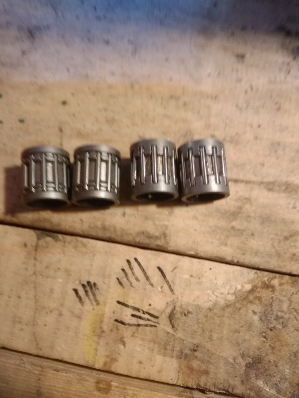

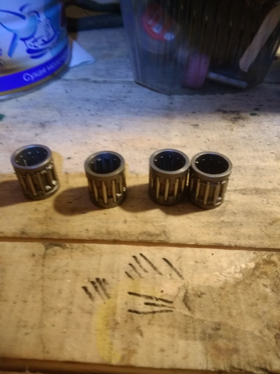

Привет Алексей Обещал одному Владимирцу подарить подшипник ВГШ под палец нового образца игольчатый.Покупал в свое время из Ижевска.Кроме этого нарыл в интернете чо подходит подшипник от мотоцикла Сузуки,купил тоже .Не подскажешь кто есть кто.

Вот вам и, пожалуйста, сдвоенные иггы. И пилить не надо, но затачивать концы все равно придется, иначе жизни мотору, на один запуск в бочке :)
kav75
16.01.2010
2 791
1 371
Томск (Северск)
Точно!!! Без пиления можно обойтись. А придать торцам конусность проще, тем более для НГШ конус нужен только с одной стороны иглы.
kav75
16.01.2010
2 791
1 371
Томск (Северск)
Взять одну иглу 6 мм, вторую 8 мм. :crazy:
У той, которая 8 мм. - снять конус с небольшим фанатизмом. Вот тебе и 12,6-13 мм.:hahaha:
medgora 54
12.12.2018
784
408
72
badger 3000
Тохатцу 9.9 .Ветерок 8,12
Алексей,мне в голову не пришло.Но 13 тесно будет.Я иглы .которые точил из УАЗовского подшипника на 13 укорачивал,клинят особенно в средней опоре.А ты -голова.
kav75
16.01.2010
2 791
1 371
Томск (Северск)
В крышку картера иголки на 13 мм. (целые, естественно) встают на Ура, конусы точить не надо. А на шейки с галтелями да, надо соблюсти рекомендованный заводом размер.

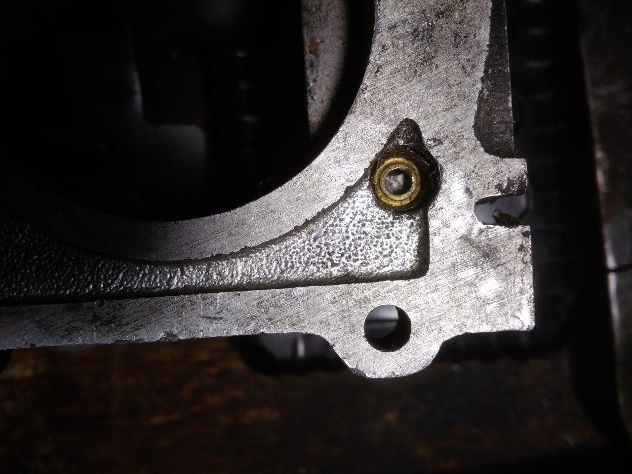

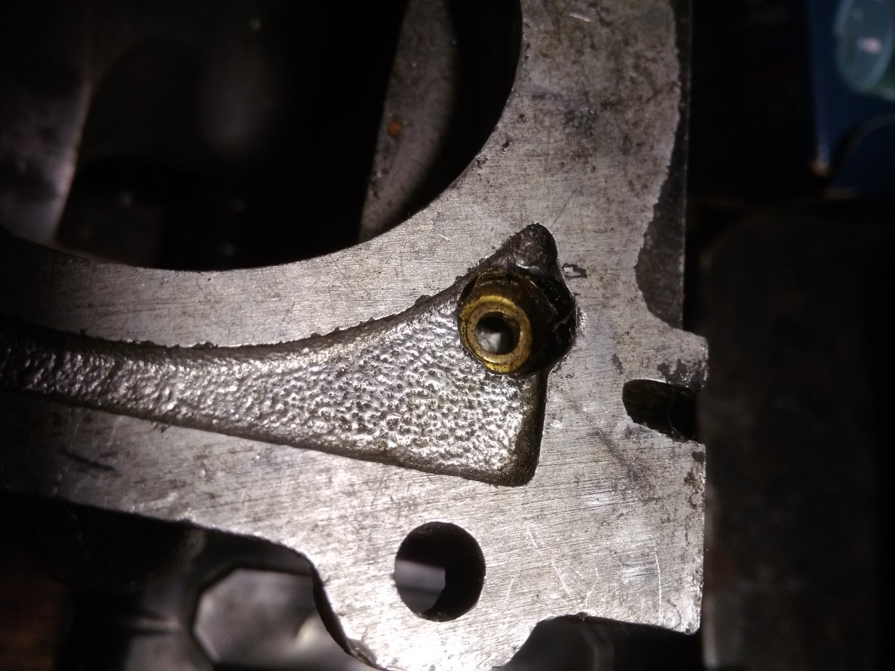

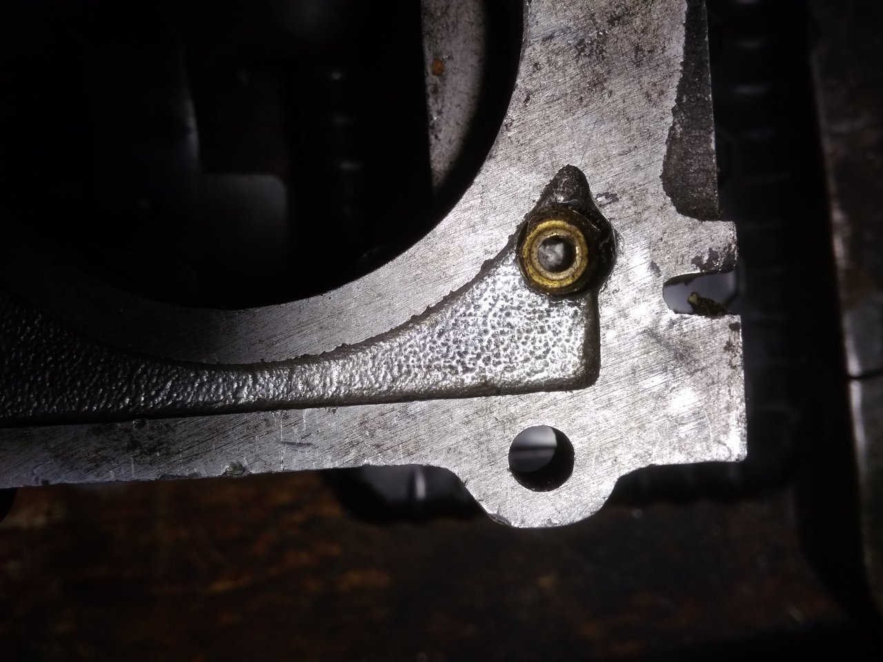

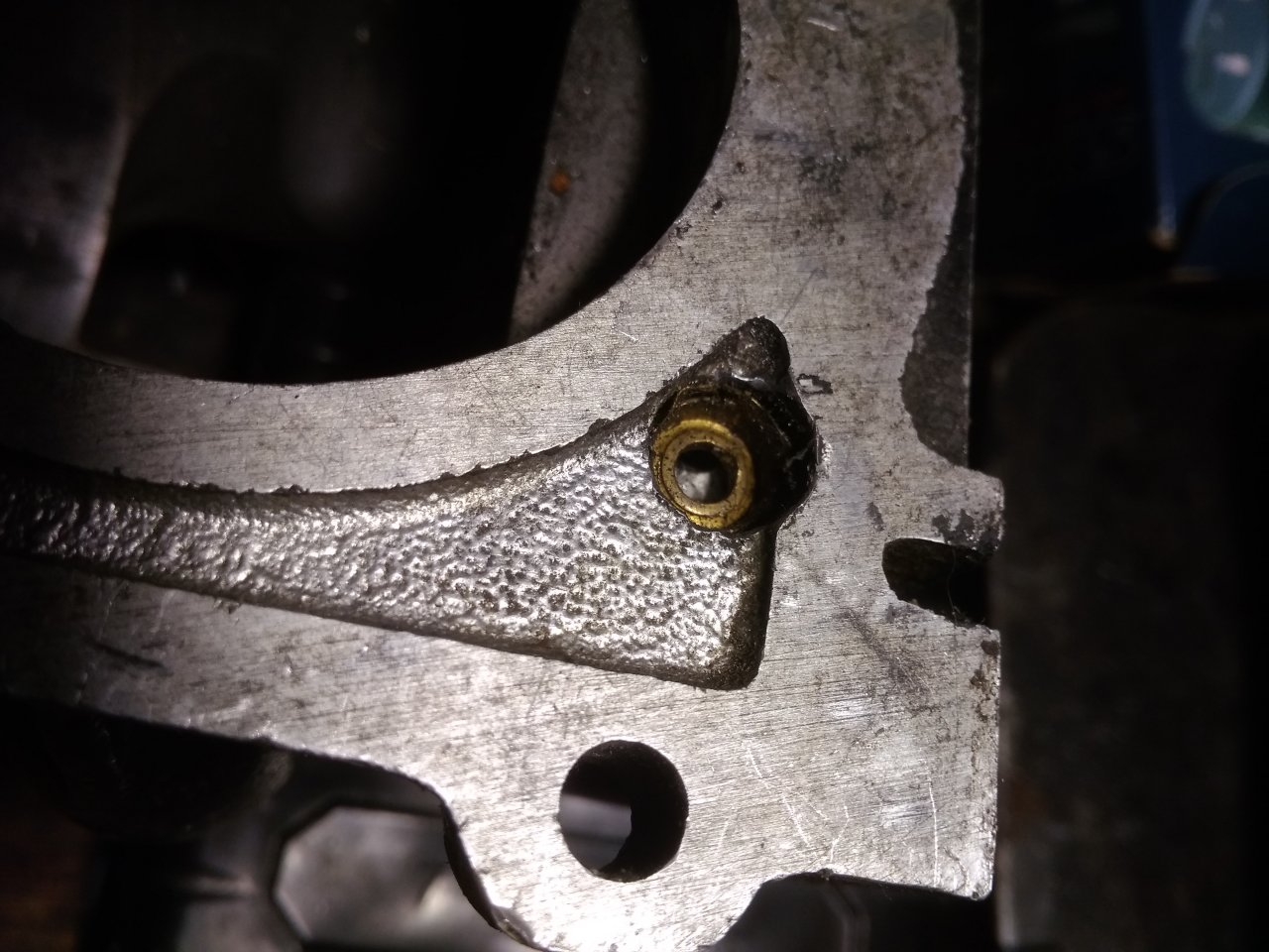

Прошу поделиться опытом удаления из картера и т.д.клапана или насоса перекачки конденсата и установки б\у.
bosya
02.07.2014
1 750
308
Украина
Без повреждения никак. Чуть подогрей и тяни утконосами. Или разогни усики, вытяни пластинку, вкрути шуруп в отверстие и вытяни за него.
medgora 54
12.12.2018
784
408
72
badger 3000
С вытаскиванием понятно.На замену хотел вытащить из другой ветерковской ненужной детали в целом виде,так понял -не получится.
Пограничник
19.09.2016
1 200
575
Тольятти Самарская обл
Роман
Кайман 360 нднд
Ветерок 12, Хангкай 9.9
В Мото Вело есть такие клапана в продаже, клапан бензонасоса Буран. Извлекать метчиком. Разгибайте кромки и вытаскивайте круглую мембрану, в отверстие клапана вкручиваете метчик М5 по моему если память не изменяет и корпус клапана при ввертывании метчика выходит из посадочного. Клапан можно извлеч из бензонасоса, их там два.
kav75
16.01.2010
2 791
1 371
Томск (Северск)
О, смотрю, уже всё рассказали:D
Ещё такие клапаны есть в грушах топливных шлангов. Для установки у меня выточена оправочка. Не забыть под клапан положить дросселирующую шайбу с отверстием. Я их вырубаю их донышка пивных банок, алкаши ещё не перевелись и аккуратностью не страдают, поэтому банки встречаются часто.
Пограничник
19.09.2016
1 200
575
Роман
Кайман 360 нднд
Все точно Алексей, про шайбу я и не сказал. Отверстие в шайбе сверлышком 1мм.

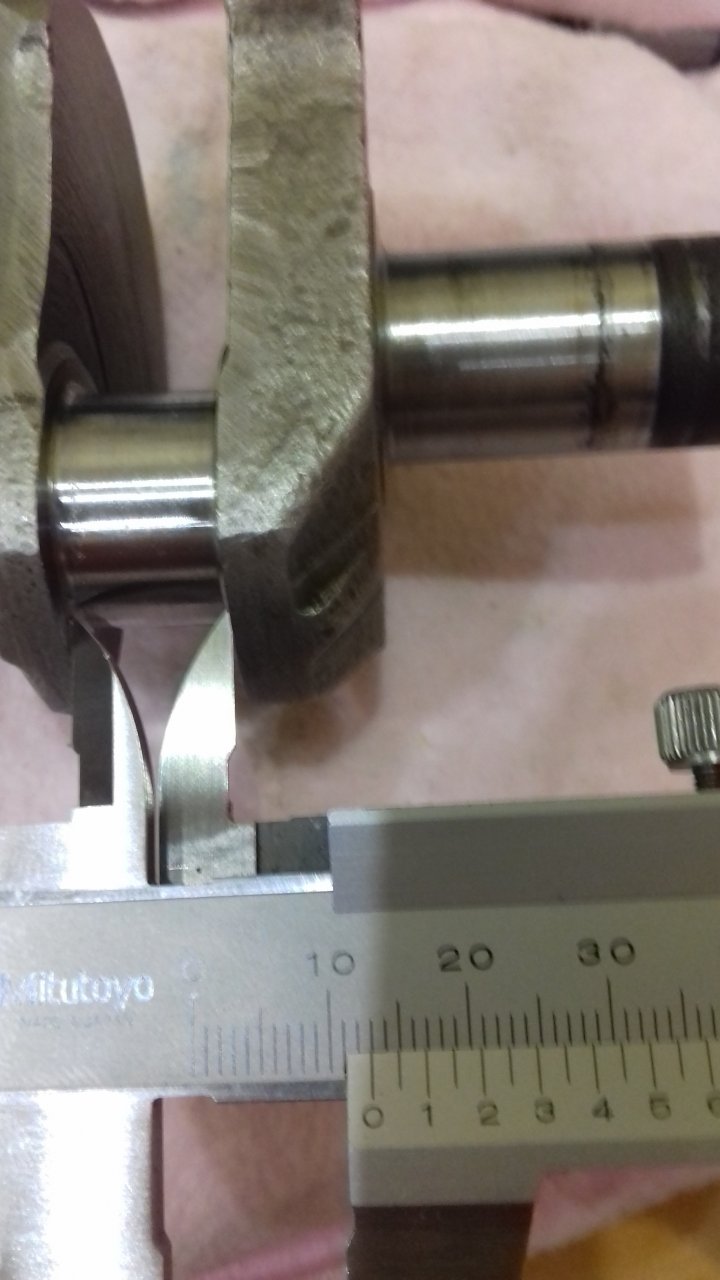

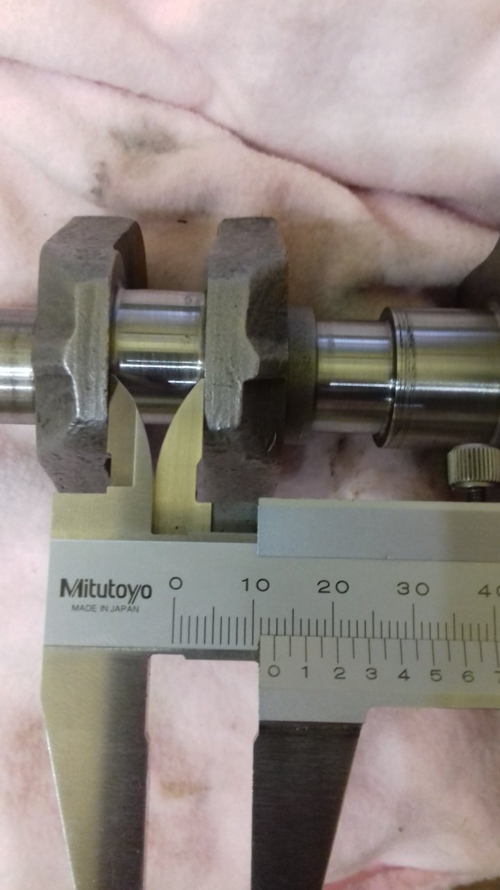

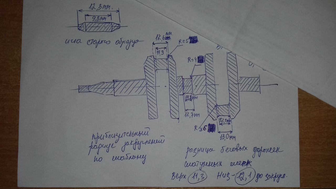

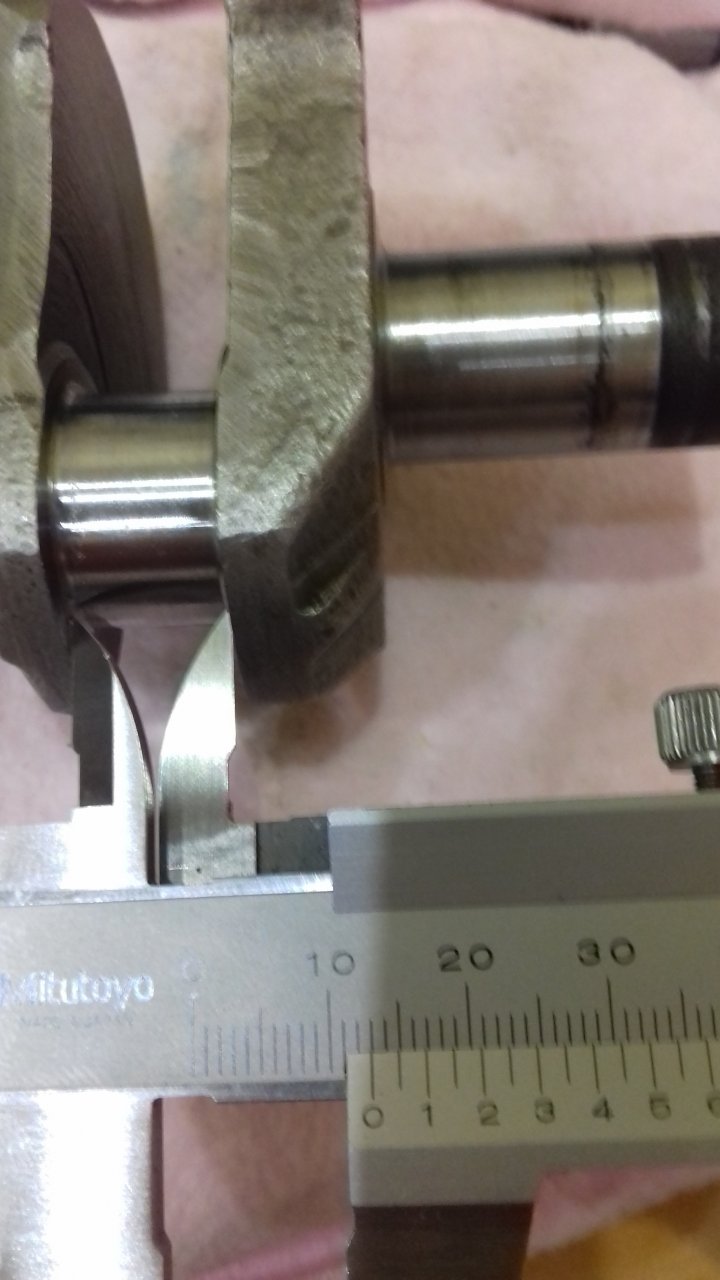

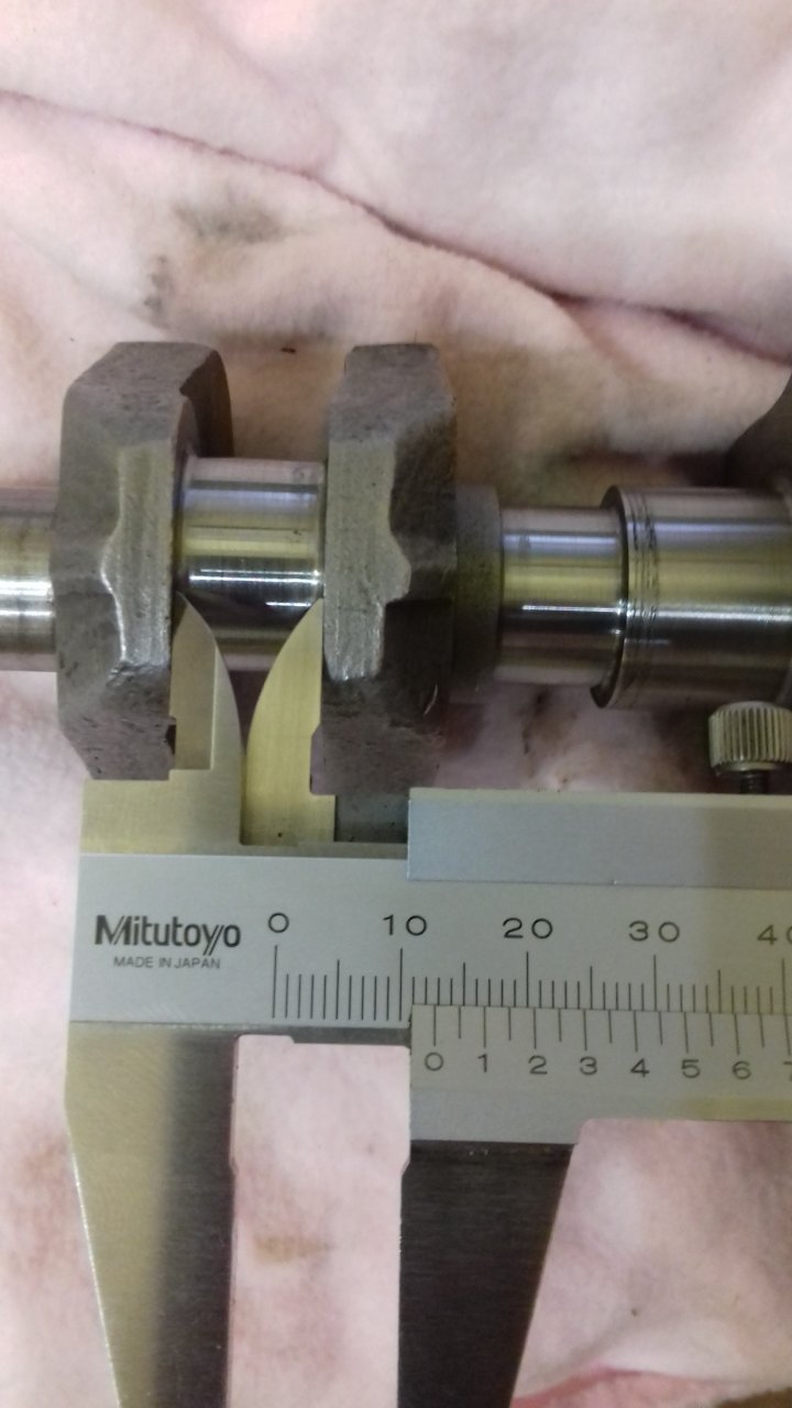

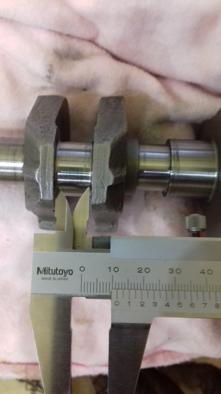

Какчество к. вала Ветерок 12 ,побитый донор. Замер ширины беговых дорожек и расстояния между галтелями. Побитые шейки будут вручную шлифоваться шатуном с применением алмазной пасты. Два вала восстановлены таким кустарным методом ,живут хорошо. 0.02 мм в допуске.
Пограничник
19.09.2016
1 200
575
Роман
Кайман 360 нднд

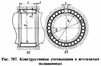

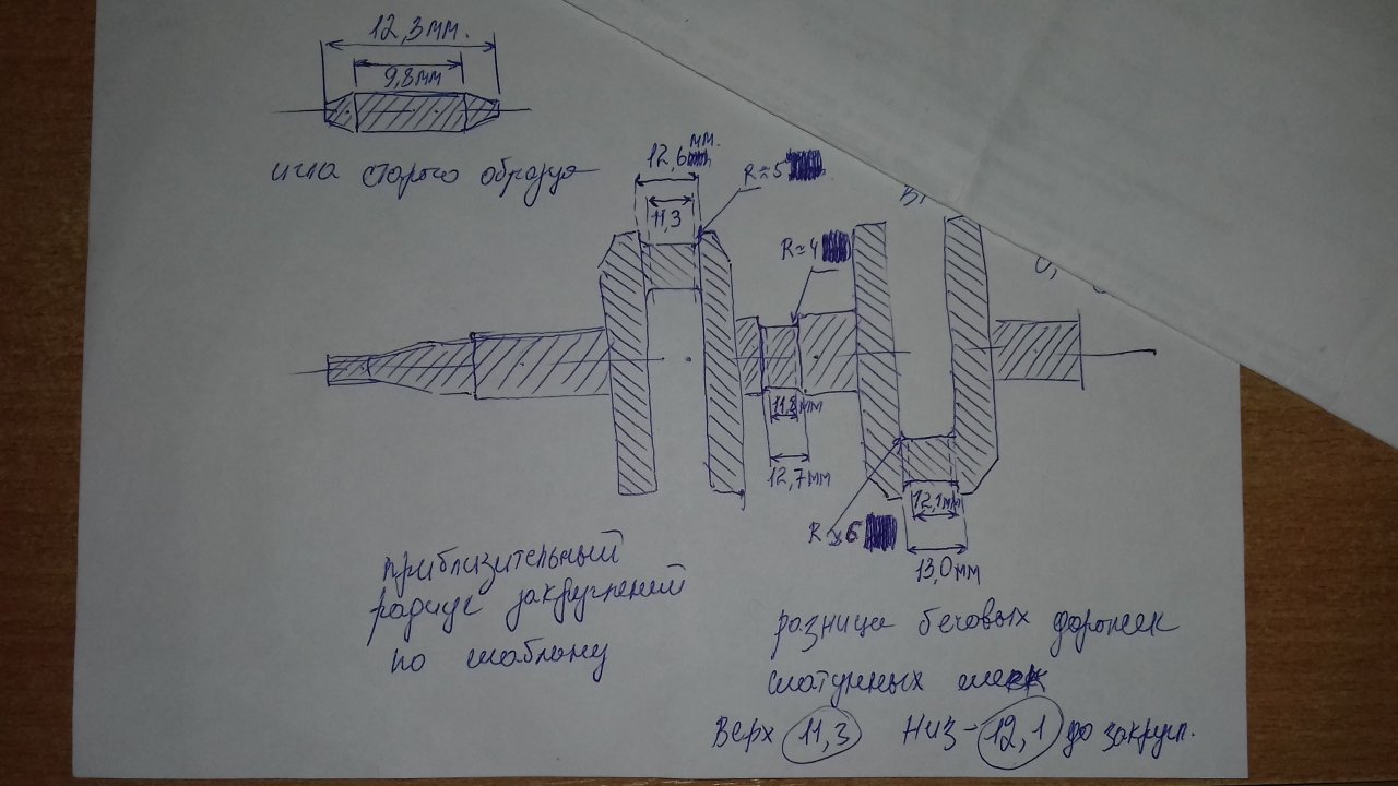

В игольчатом подшипнике, в отличие от роликового, иглы не являются элементами качения, вместе с тем они также не представляют неподвижной опоры для вала, аналогично подшипникам скольжения, наоборот, находясь в слое смазки, они (тонкие иглы) в своей совокупности образуют как бы подвижной вкладыш [146].
Малые клинообразные промежутки между иглами, свойства капиллярности, всасывающее действие подшипника, возникающее во время его работы, способствуют удержанию смазки и образованию масляной подушки, выдерживающей большие давления.
Поворачивание игл при правильной работе подшипника не должно иметь места, оно может наступить лишь при выдавливании смазки в период повышенной нагрузки, поэтому весьма существенное значение имеет сохранение необходимых осевых и радиальных зазоров, так как недостаточность последних может вызвать вращение игл и при их малом диаметре может вызвать чрезмерное повышение числа оборотов игл и разрушение всего подшипника.
Осевые зазоры s берутся равными 0,2 0,4 мм, радиальные t —0,02 0,04 мм (при диаметре дорожки качения внутреннего кольца до 40 мм), 0,03 0,05 (при диаметре кольца до 60 мм) и 0,04 0,06 (при диаметре кольца до 80 мм).
Все промежутки между иглами по окружности центров в сумме не должны превышать диаметра иглы, вместе с тем необходимо, чтобы последняя игла устанавливалась без усилий.
Суммарный зазор по окружности НГШ Ветерок 12 28х0.02(0.04) = 0,56мм до 1.12мм для работы игл без перекоса.
Осевой 0.2-0.4мм.Длинна иглы должна быть меньше расстояния между щеками к.вала на 0.4мм.
Расчет длинны иглы в зависимости от окружности рабочей шейки20мм = 10мм.
В зависимости от диаметра внутренней беговой дорожки длину иголок рекомендуется брать в пределах
где d — диаметр внутренней беговой дорожки.
Если по конструкции необходима большая длина подшипника, чем подсчитанная по формулам (361), (362), то применяют двухрядную установку иголок
Поскольку ширина беговой дорожки НГШ В12 от 11.4 -12.1мм при расстоянии между галтелями от 12.6 -13мм (в моем случае) применение двухрядной схемы .
170685
170686
Пограничник
19.09.2016
1 200
575
Роман
Кайман 360 нднд
Извиняюсь , с рисунками файл сразу не смог перенести. Только так. Искал обоснованность применения 2х рядных игл.
