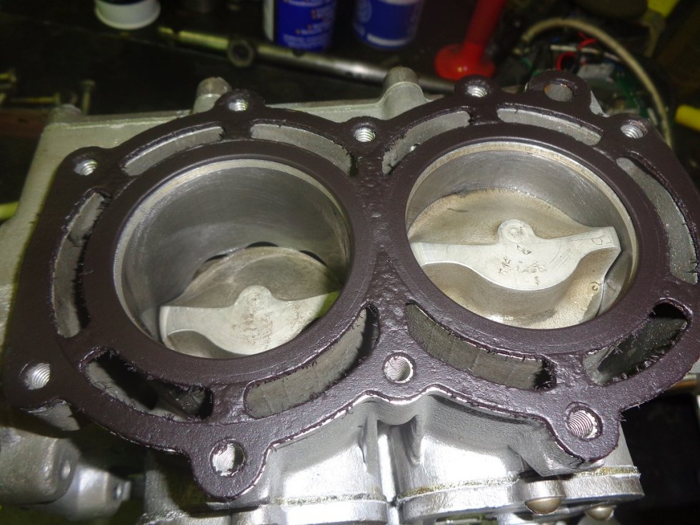

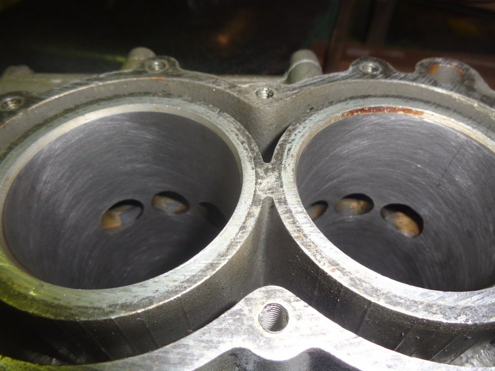

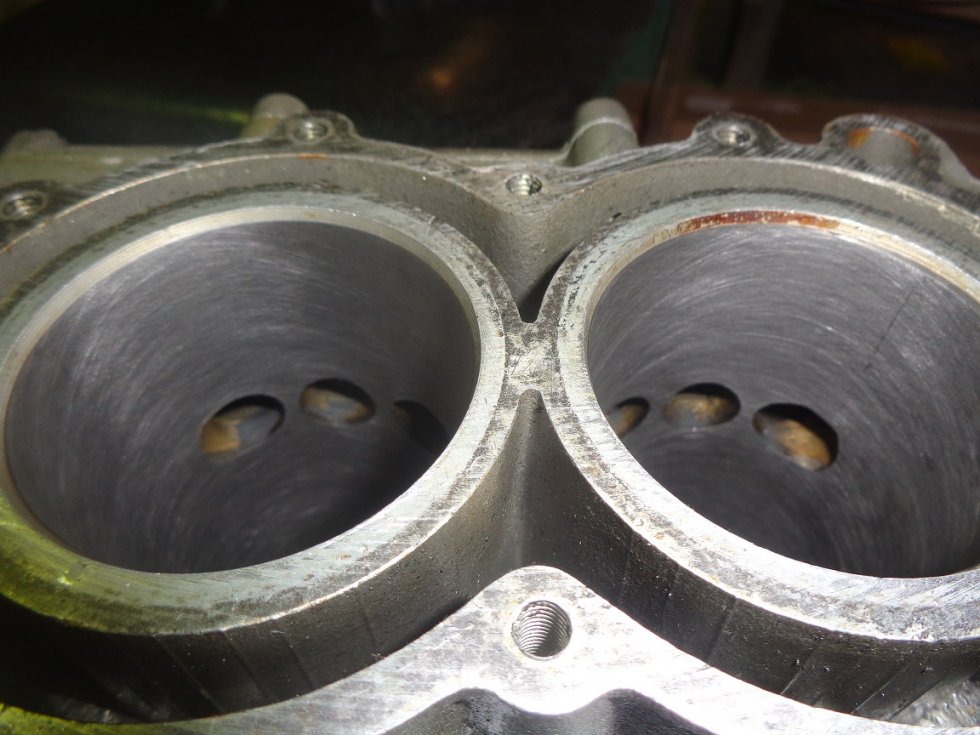

Вот об этих фасках вел речь.
Интересно, какова роль этих фасок?
Может это просто технологический момент, вроде посадки на конус (центровка) при токарной обработке наружной стороны гильзы? Не?

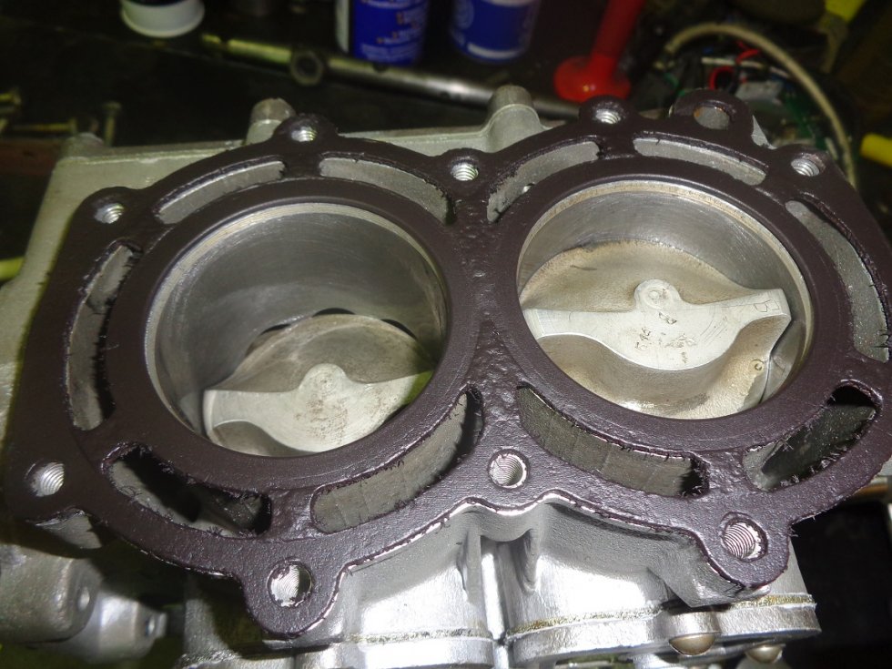

Думаю фаски сняты для улучшения продувки. На Ветерке нет таких фасок , при установки ГБЦ между гильзой и камерой сгорания получается карман с острым углом 90 градусов что не есть хорошо для момента продувки. Фаска делает обводы без острых углов улучшая продувку. Прокладка ГБЦ Ветерок как будто изначально изготавливалась с учетом этой доработки. Головка ГБЦ имеет некий свободный ход на шпильках 1-2мм по плоскости, сделав фаску можно перемещением ГБЦ добиться более точной центровки головки и хоть чуть улучшить продувку.

На блоке откуда появился обсуждаемый коленвал такие фаски сделаны изначально на заводе.Только они меньше ,чем на фото у Пограничника.

Зерно здравого смысла в этом есть, только сюда ещё вмешивается толстая прокладка ГБЦ.

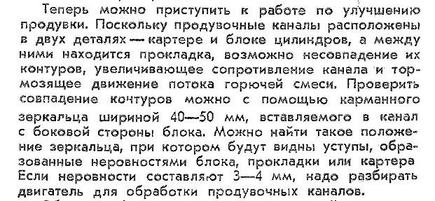

По-моему, фаска сделана из-за несовпадающих контуров прокладки и детали. Таких несовпадений в отечественных моторах много, просто мало кто обращает на это внимание. Вот выдержка из статьи в КиЯ № 40, стр. 50.

Вот это больше похоже на правду.

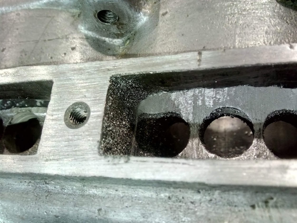

В общем, зимой и весной я заморочился, и у всех ветроголов доработал каналы продувки, убрал лишний алюминий, огрехи литья и ступеньки, а также эпоксидной смолой вперемешку с алюминиевой пудрой залил паразитные объёмы возле вставок. Так как фрезерного станка нет, пришлось делать всё ручками и напильниками. То ещё веселье.
Необработанный канал:

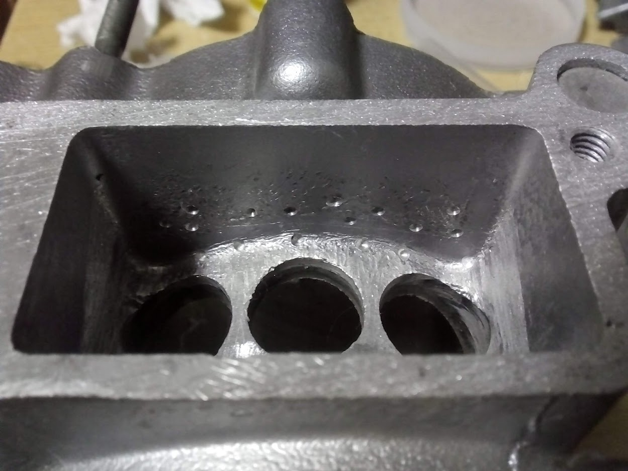

Доработанный

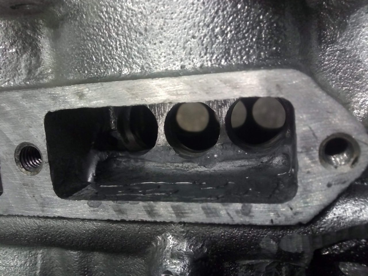

Разница
153992
Перед заливкой эпоксидной смолой, делал ямки сверлом на всякий пожарный. Главное, не просверлить насквозь в канал охлаждения :)

Не, не отвалится, проверено. Смолу беру не старую, пропорции отмеряю шприцем. Всё очень хорошо обезжиривается. Алюминиевой пудры в смеси больше, чем связующего (смолы), что делает температурное расширение "замазки" сопоставимым с телом блока. И хорошая часть композита заходит под вставки. После нанесения смеси смолы с пудрой, смазанные тонким слоем литола вставки ставятся на место и притягиваются крепёжными болтами. Без прокладки. После застывания вставки снимаются, смола обрабатывается и вставки крепятся на герметик. Один нюанс у вставок Ветров-8 старого образца - у них на плоскости прилегания к блоку буртик и изначально применялась толстая прокладка. Иногда при стачивании буртика вставка довольно близко ложится острым краем к окнам, что паразитных объёмов почти нет.

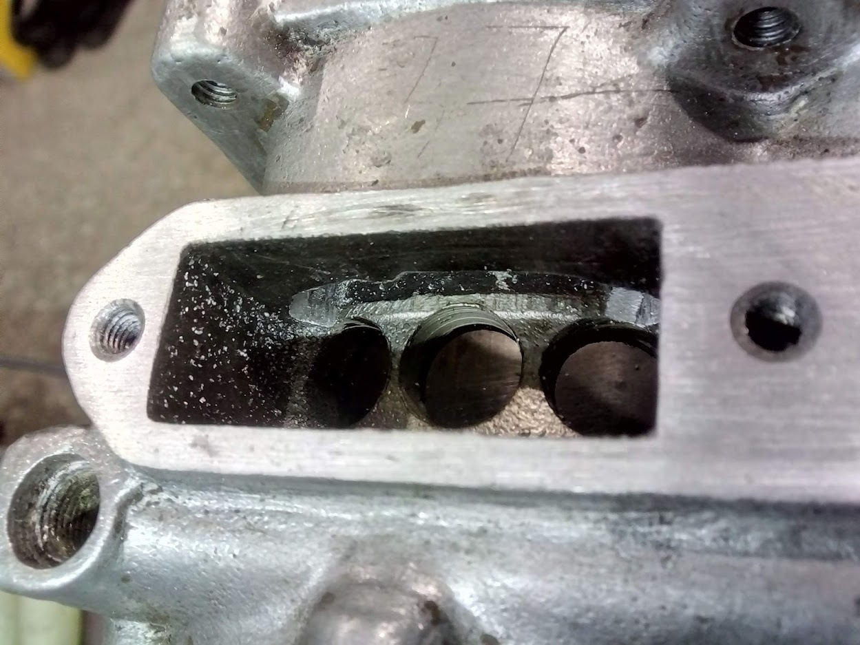

Обещанные фото.
Хреново телефоном фотографировать, но всё же видно, как эпоксидкой заполнен карман между вставкой и окнами.
154337
И "вид из окна" до чистовой обработки.
154338
