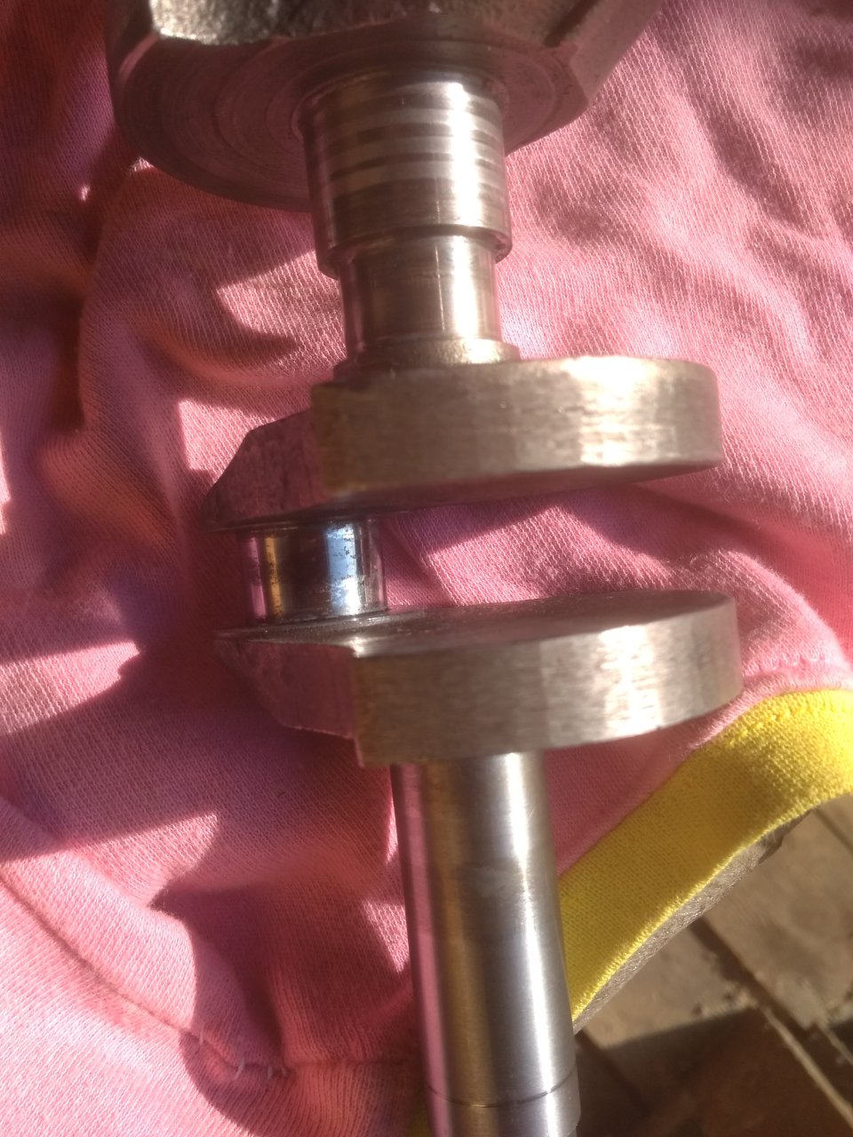

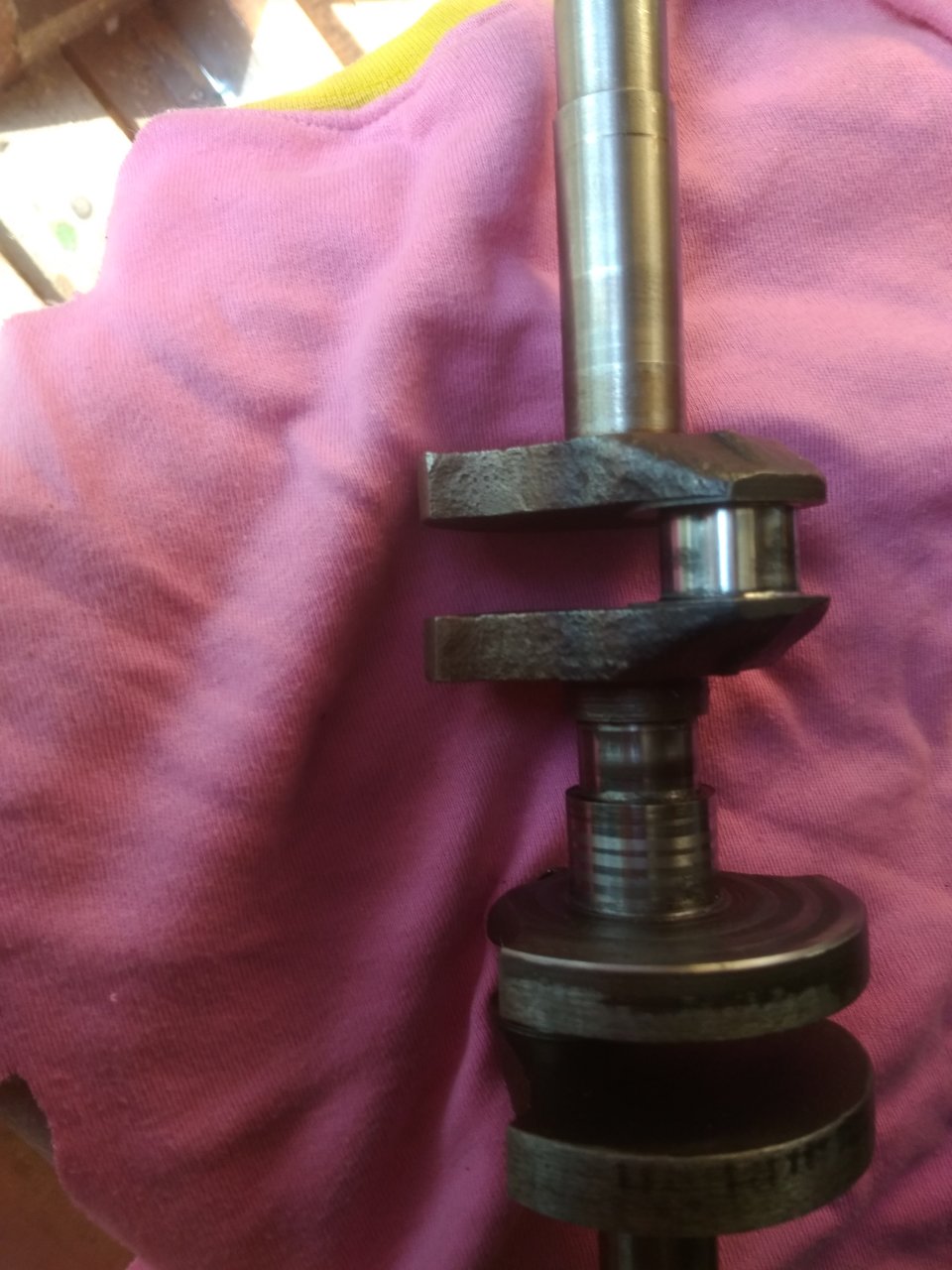

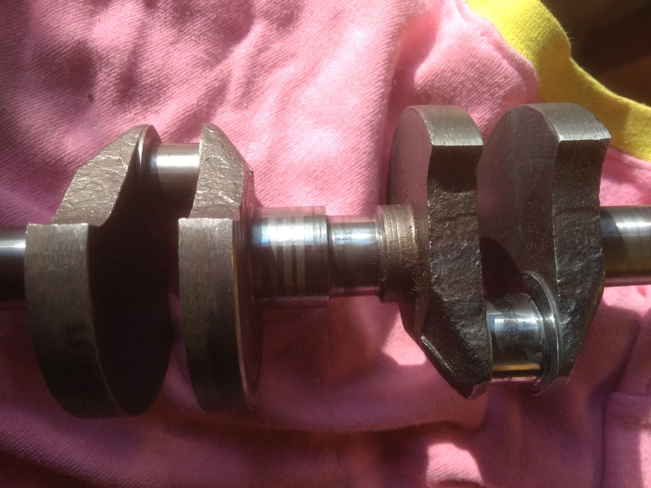

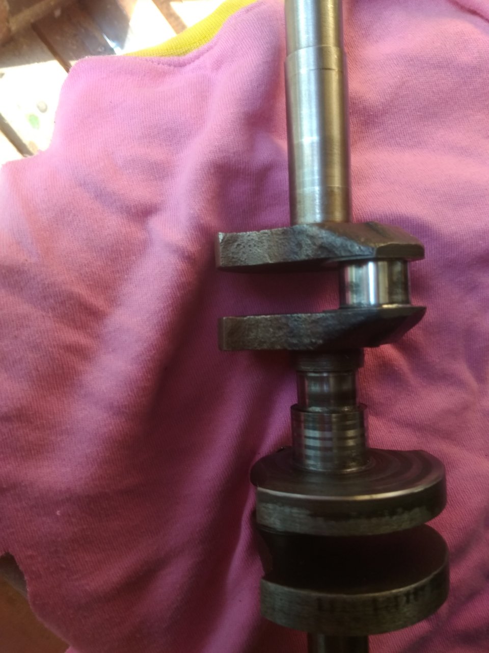

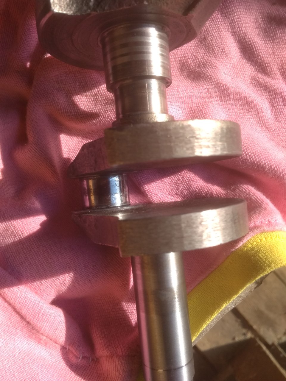

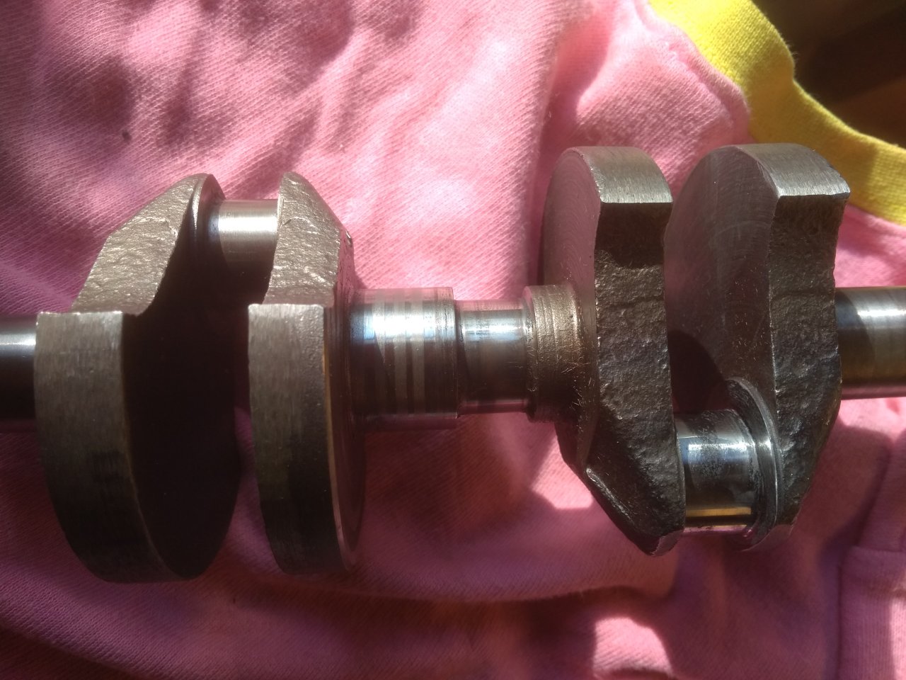

Привет всем.По совету Пограничника занялся посиневшим КВ 12.Синева поддается 1000 шлифшкурке.Минут 10 работы и большая часть синевы ушла.Остались небольшие пятна местами.Сделал замеры шеек после зачистки.На посинешей 19.87 х 19.89.На нетронутой 19.89х19.89.Теперь в раздумьях,продолжать ли улучшение поврежденной шейки.Фото поставлю позжее,на телефоне,которым снимал нет интернета.
По мне, так главное не цвет, а закалка. Советую проверить перед сборкой.

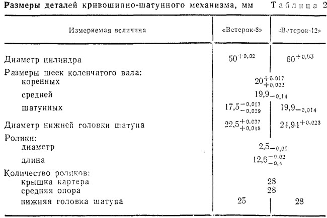

Коленвал двигателя - цельный, стальной, штампованный, изготавливается из стали 12ХНЗА или 12Х2Н4А. Присоединительные размеры валов, а также диаметры коренных шеек, подшипники и сальники одинаковы для "Ветерка-8" и " Ветерка-12".
Шатуны изготовлены методом горячей штамповки из тех же сталей, что и коленчатый вал. Нижняя головка шатуна закалена и прошлифована внутри, поскольку является обоймой нижнего шатунного подшипника.

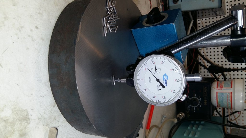

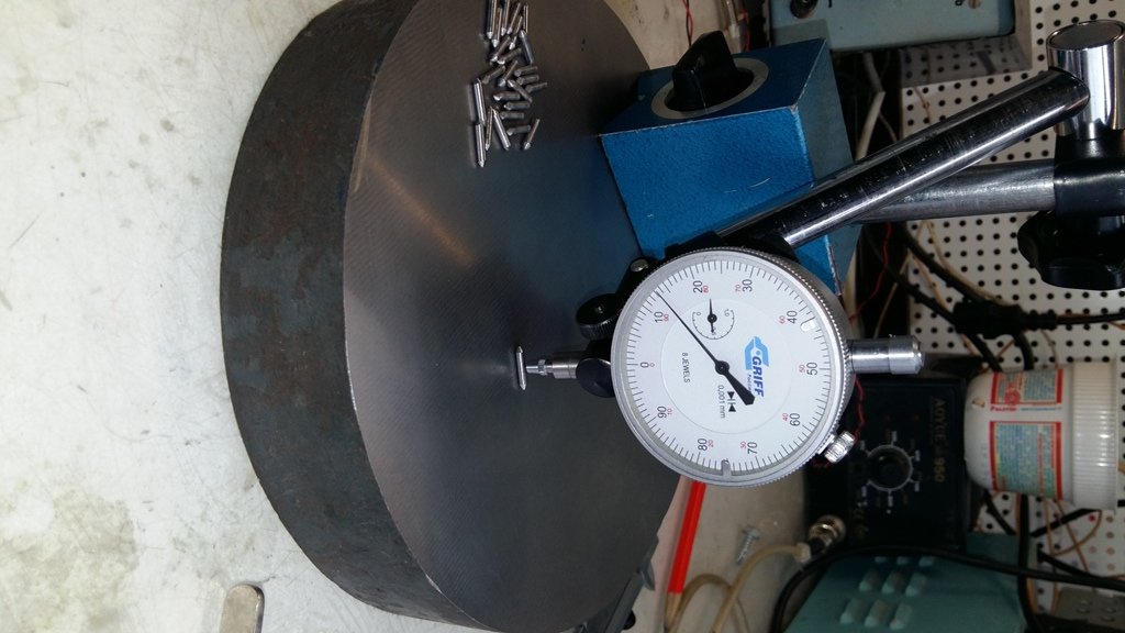

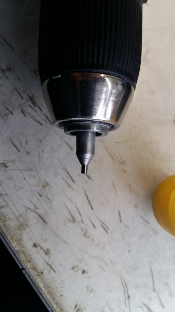

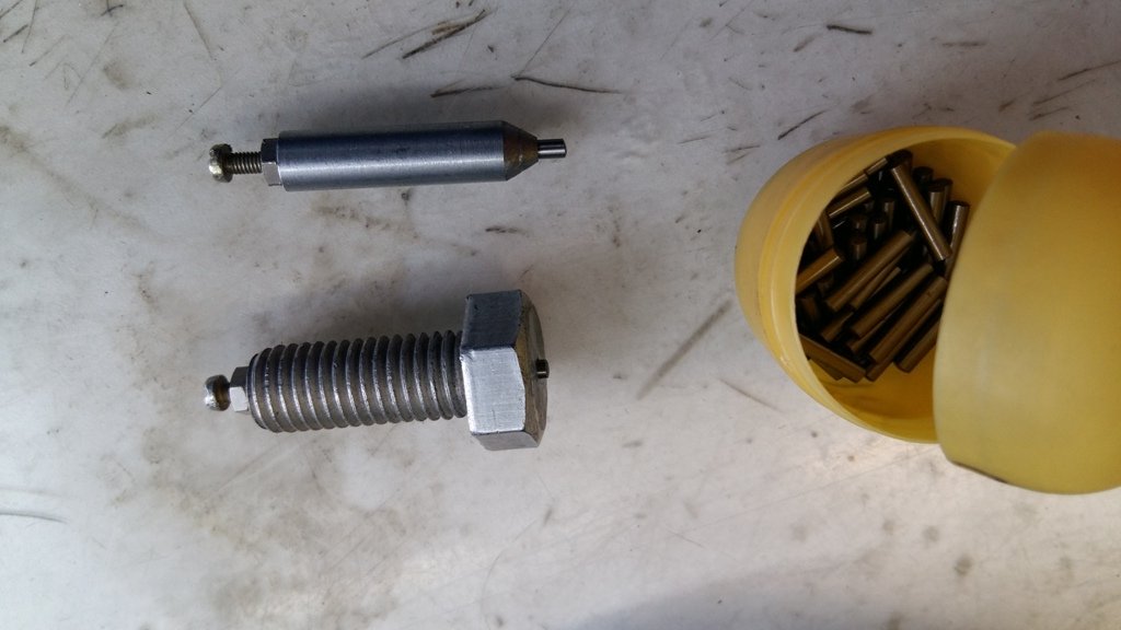

На двойной ролик пока не решился. Пока слелал из УАЗовского подшипника комплект иголок - глаза в кучу. А тут в два раза больше!
Попробую пока так. А с молибденом идея понравилась - спасибо за совет!
Кстати, перемерял иголки в подшипнике - разнобой 1-2 микрона165388165389165390
