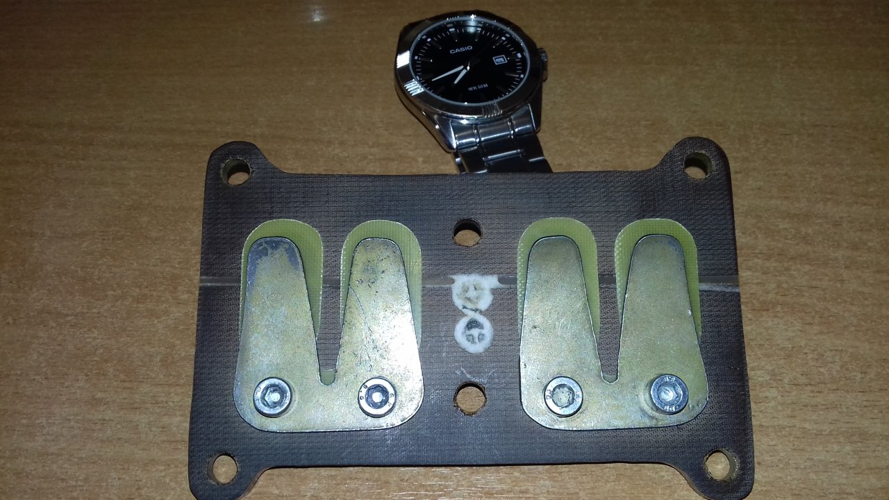

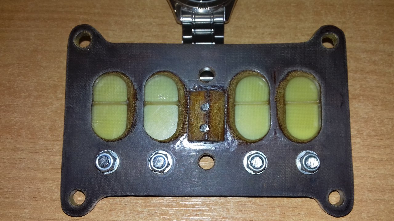

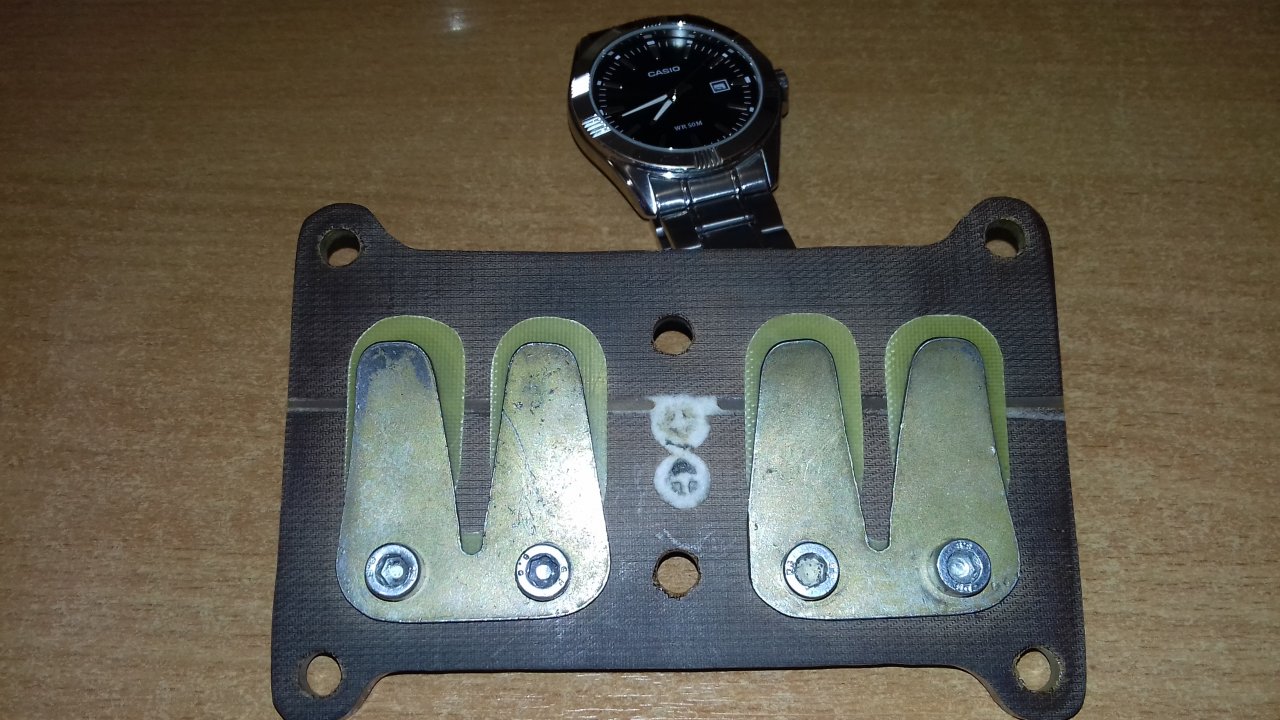

Разрушение клапана, думаю, происходит по причине волнообразных высокочастотных изгибов периферийный участков пластины (клапана).
Да, исключить влияние высокочастотной вибрации пластинок клапанов нельзя. И она явно не помогает сохранить клапаны.
Хотя за прошлый сезон В8 с модернизированной клапанной перегородкой (https://forum.motorka.org/threads/11408/post-412201 и https://forum.motorka.org/threads/11408/post-412346) отработал не менее 50 часов без малейших нареканий, желание продлить эксперименты меня не покидает. Речь веду о приклейке тонкой резиновой пластинки по краю отверстий для клапанов в клапанной перегородке. В прошлом году не удалось добыть такой резины, а сейчас (благодаря тому, что нахожусь в Москве) нашёл и приобрёл техпластину МБР 300х300х1 мм. (Кстати, на вид очень качественно сделана, поверхности не шершавые, толщина всюду одинаковая. 100 руб. + доставка. На устойчивость к топливу ещё не проверял - вчера вечером получил). Надеюсь, что резина в какой-то мере будет снижать нагрузки на лепесток клапана при его закрытии, в том числе и вибрационные. Отпуск и в этом году не предполагается долгим, поэтому хочу заранее приготовить всё для работы.
А сейчас вопрос:
1). Каким маслобензостойким клеем лучше всего клеить резину к стоковой клапанной перегородке, причём резина при этом не должна твердеть?
2). Как правильно называется материал, из которого изготовлена заводская (стоковая) клапанная перегородка?
Заранее благодарен за подсказки. Всем удач!

Я год назад приклеил резину которая идет на изготовление менбран топливных насосов и датчиков давления в промышленных станках
на клей бф2(смотреть инструкцию по применению).
Часов педьдесят мотор отработал без нареканий.Шумность от этого узла упала не слышно стало клапанов.
Резину клеил целиком на всю перегородку, а потом аккуратно вырезал отверстия под клапана и все крепежные отверстия.
Материал перегородки ГЕТИНАКС.Хорошо зашкурить и обезжирить,
Резина примерно такая как у нас в бензонасосе ветерка.Шайбы не подкладывал.После этого перегородку не снимал.

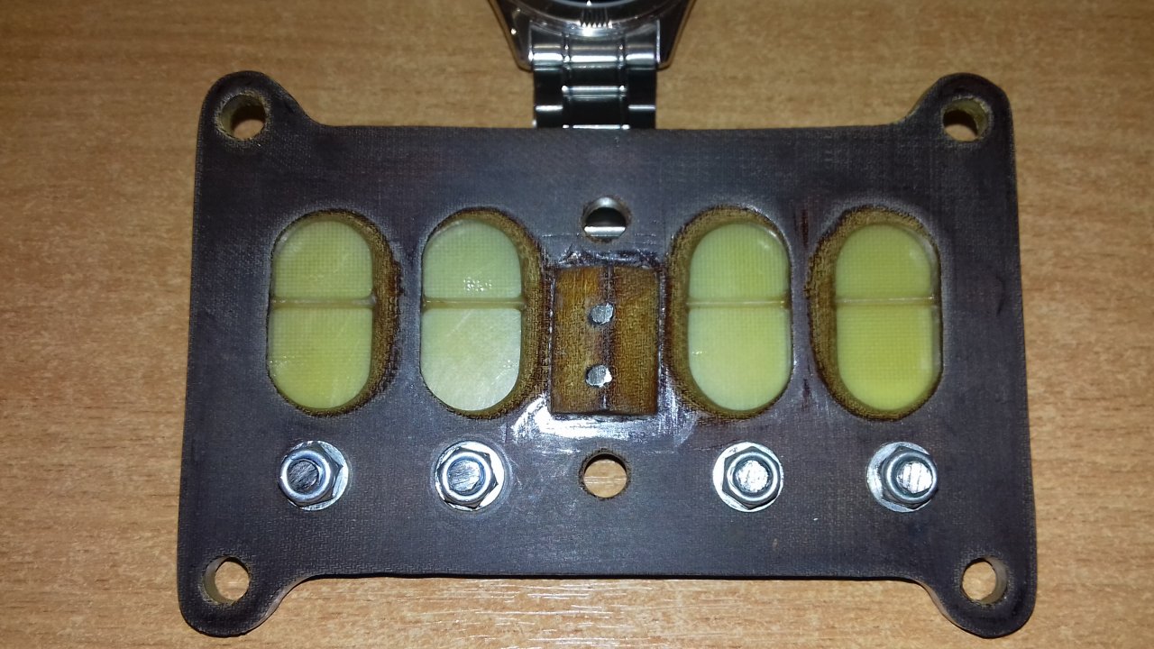

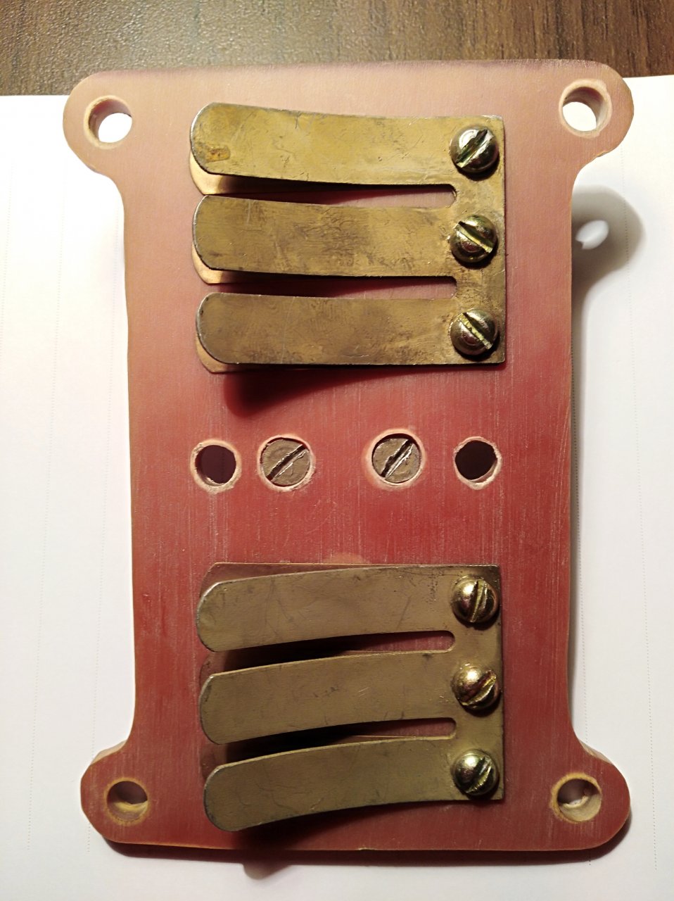

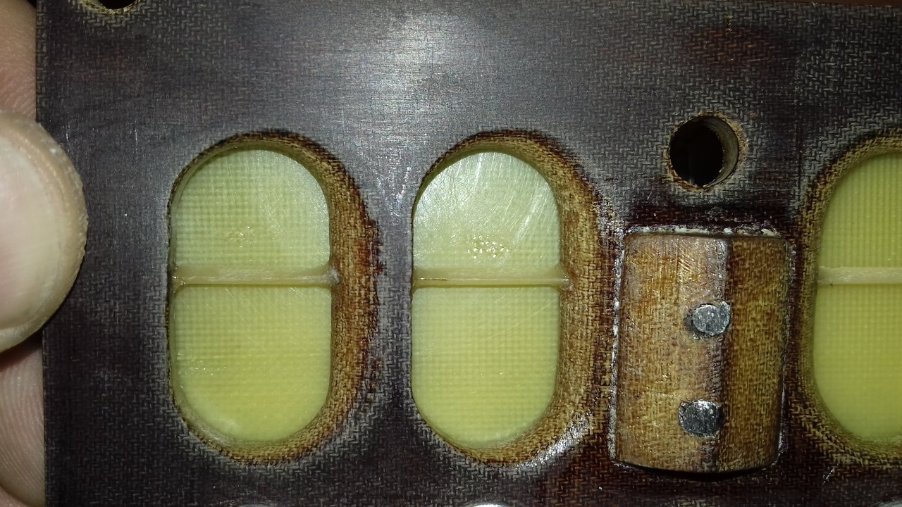

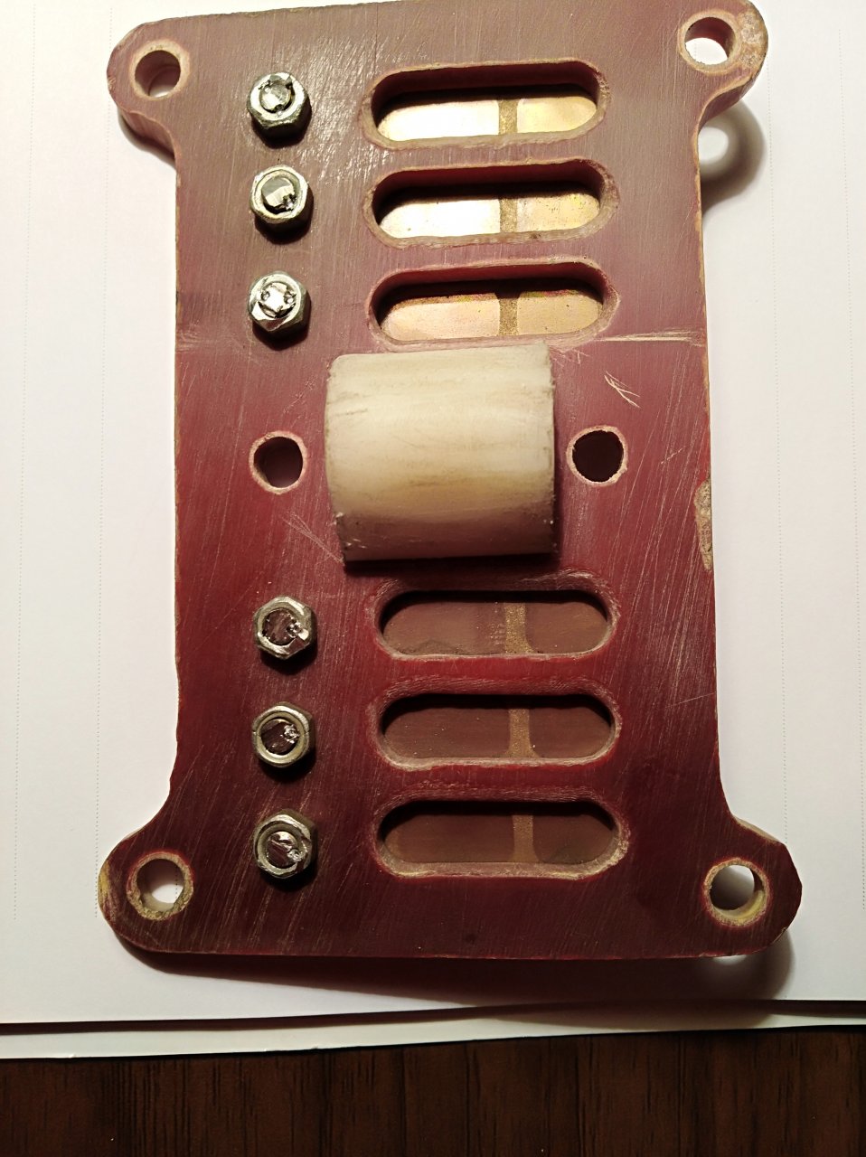

Изготовил самодельную перегородку В12 по Фишбейну. Вопрос-на сколько критична высота рассекателя потока??

Я пробовал такую, результата -ноль.

Виктор, клапана и ограничители от Москвы использовал?
По ходу дела московские, Ром. Кто то то ли здесь, то ли на мотолодке выкладывал подобное, на низах типа получше мотор работает, а на верхах разницы со стоковыми клапанами нет.
Voivano
5 144
2 481
Ачинск
Ракета РЛ-380
Правильно, ибо где-то после 2700 об/мин уже лепестковые клапаны не закрываются. Но тем не менее мягкие клапаны срезают верха ("душат" двигатель),
Володь, на Москве М клапана тоже металлические, но помягче Ветерковских-это да :?

Если переберешь кучу клапанов для восьмерки, то обнаружишь, что и толщина у них разная и жесткость. Есть клапаны толщиной 0,26, 0,28, 0,32, а вот новодел (блестящие), не помню, но они тоньше и мягче, что мне попадались. Если у сдвоенных сделать отверстие больше, 8 мм, то они тоже начинают резать верх. А так одинарные из карбона 0,5 работают абсолютно одинаково со стоковыми, только запуск лучше за счет герметичности, и звук работы двигателя глуше.

Алекс , я вчера смс хотел тебе черкануть)) Виктор твою задумку давно исполнил)) Согласен с Володей, все зависит от толщины лепестка. Ты меня завел с клапанной , нашел кусок текстолита и выпилил новую с правильными углом скоса в окнах, как в книжке)) Еще не ставил но думаю на средних чуть лукче будет. Максимальные вряд ли изменятся. Лепестки СТЭФ 0.5, кстати стоковая с металлом отлично работает вот уж 40 часов , без замечаний. До своих доработок 10 часов и ломало клапан...х.з грешу на материал. Хотя пробовал и старые новые клапана.

Володя , высота самодельного рассекателя 5.5 мм , стокового 8мм , как повлияет на распределение смеси? Или выше его делать.
Voivano
5 144
2 481
Ачинск
Ракета РЛ-380
Не знаю, ни разу не менял и самодельных перегородок не делал.
