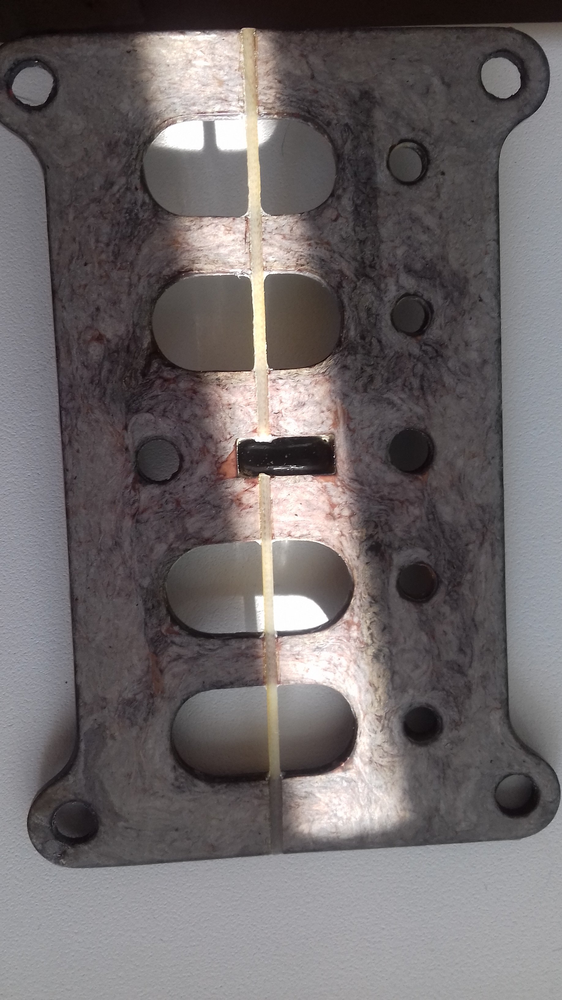

Геннадий ,реализовал вашу идею по перемычке в окно клапанной перегородки. 10 часов эксплуатации проблем пока не выявлено. Буду пользовать далее.

Была постоянная проблема с поломкой одного из клапанов (верхнего) в основном. Менял на новые 0.25мм и старые ставил 0.20мм ... Трещина в середине клапана с частичным отрывом 2-3мм верней кромки как на фото. И это после 8-10 моточасов. Менял клапанную перегородку ,шлифовал ,результата 0. Пробовал стеклотекстолит,обгорала верхняя кромка клапана,хотя резал все по феншую,клапан муравья резка под 45 градусов с обработкой кромок супер клеем. Надеюсь данная доработка избавит от проблем . Мотор Ветерок 12.

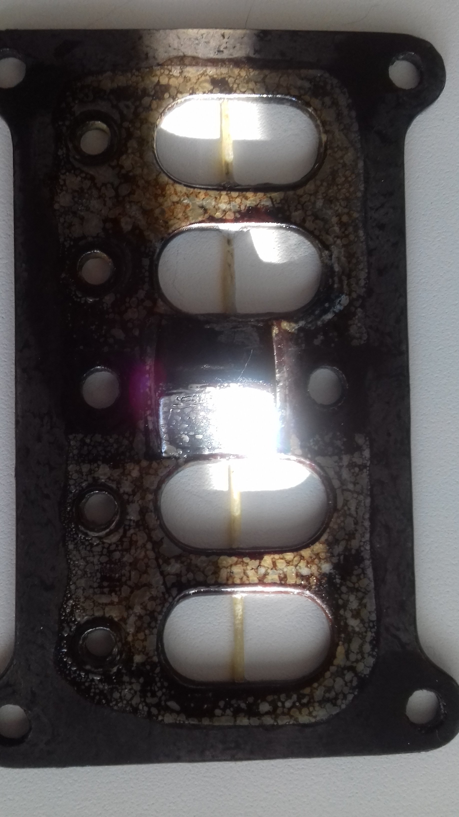

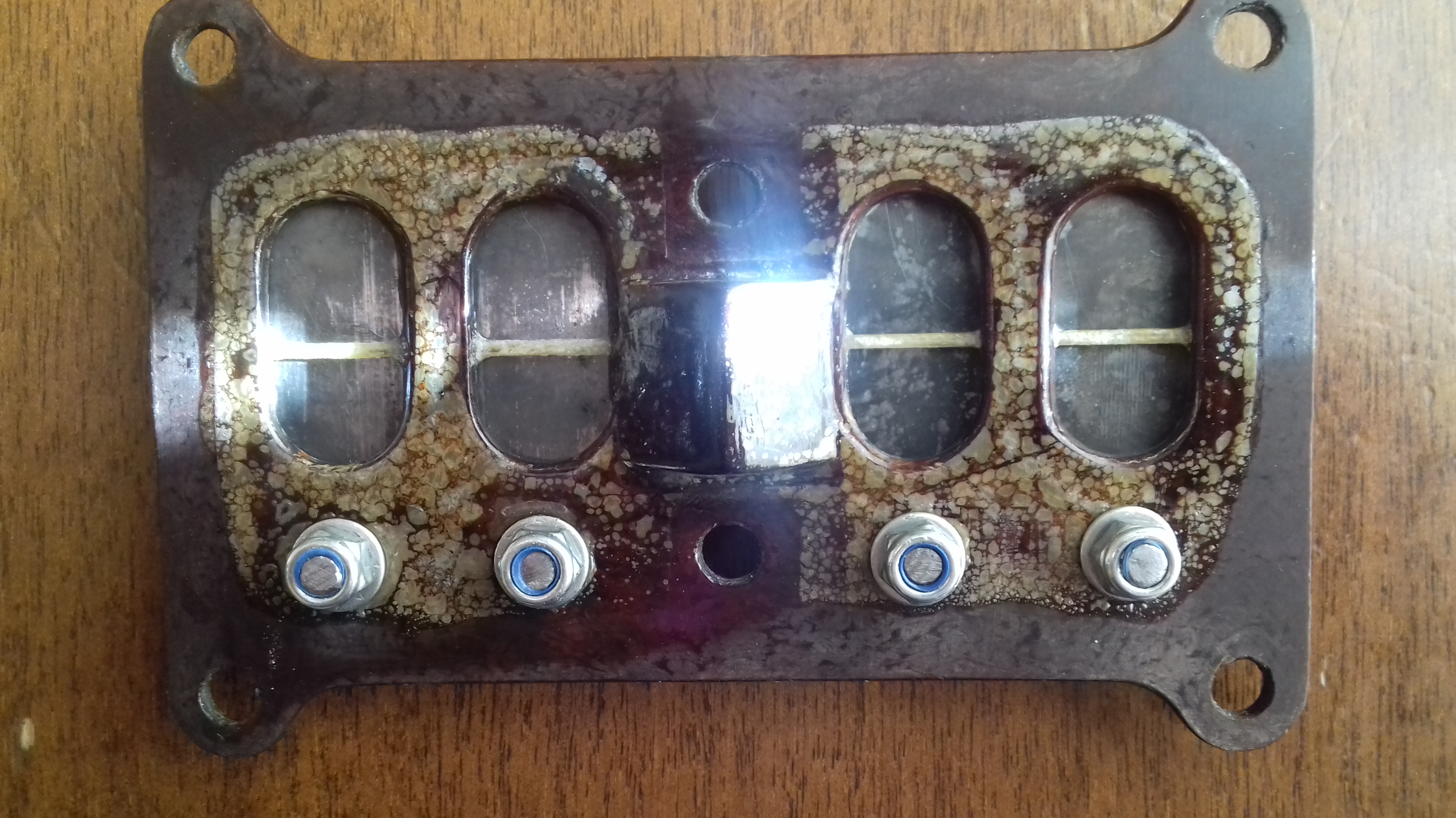

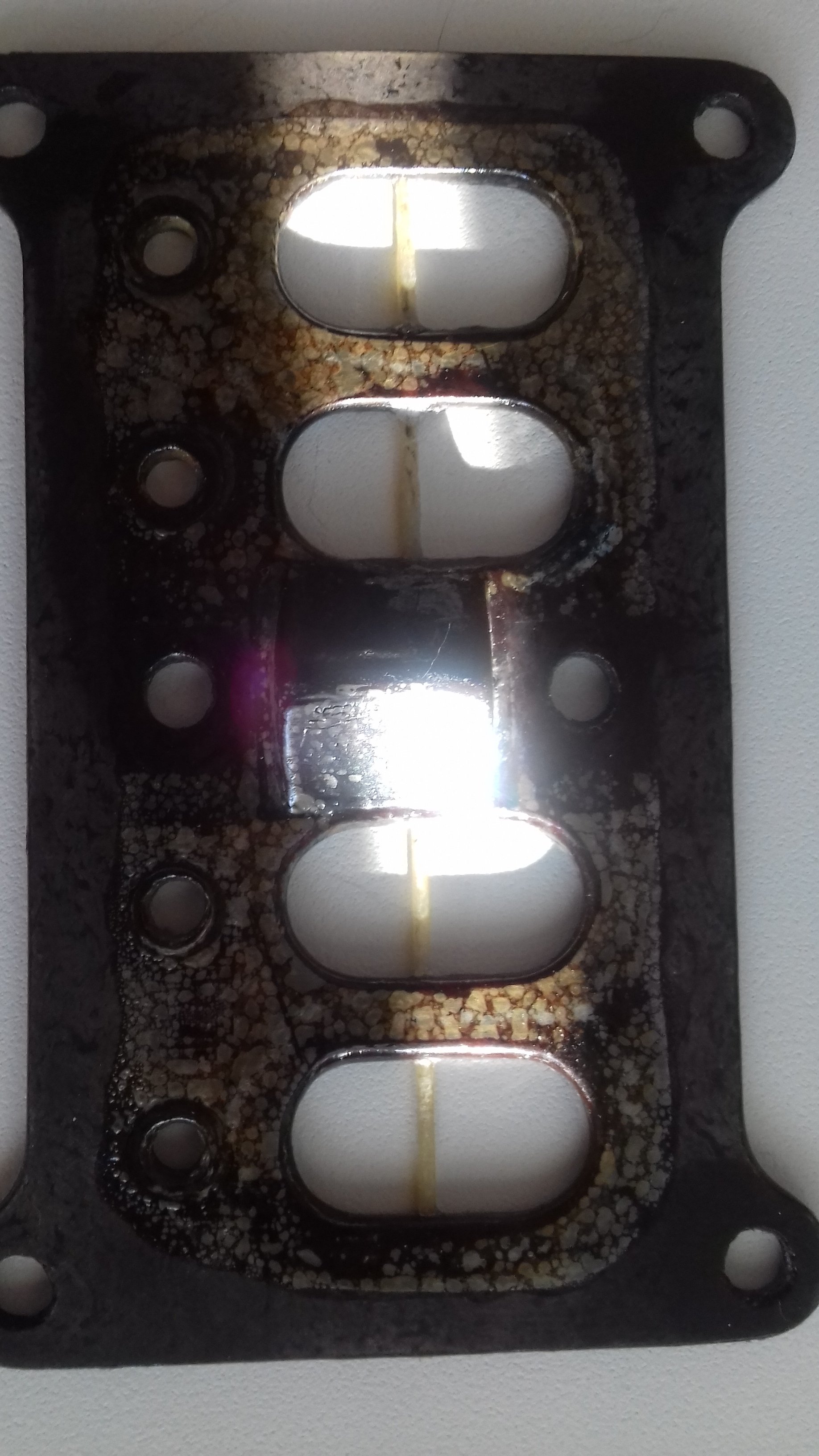

Володя ,как к эксперту вопрос по гуммированию клапанной перегородки. Есть мысль сделать перегородку из металла. На иномоторах все клапанные перегородки обрезинены . Как дешевле и менее трудозатратно?? Изменять форму и расположение клапанов не имеет смысла а вот обрезинить бмс составом .... Может кто подскажет технологию из форумчан. Буду очень благодарен.

Выше уже начинали это делать, но отчета не появилось. У меня есть резина МБС, хотел наклеить, но руки до всего не доходят. Да и самому лично, уже В8 практически не нужен, его вытеснила Ямаха 5, А 12 эксплуатирую бережно, и редко. Пока даже себе не поставил карбоновые клапаны на него. Недавно выезжал, на стоковых троллингом не устойчиво работает, Прошлогодний мотор (продан) с текстолитовыми клапанами, работал на малых очень устойчиво и долго, свечи не закидывало, при рабочей смеси 1:25. Осенью может опять на 12 пересяду, нагрузка поболее будет на лодку, да и времени будет экономиться поболее,

Ну теперь будем ждать результаты тех, кто из карбона клапаны сделал. Разбивает текстолит не об ограничители, а о саму перегородку. Поэтому резина, возможно, устранит проблему.

Есть у меня такой материал, но смысл-то в чем? Поверхности соприкосновения остаются твердыми.

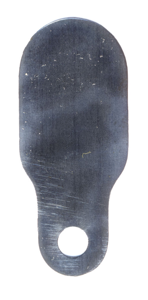

Наждачную бумагу 1000-1500 на стекло и шлифуйте. После шлифовки желательно цинкарем обработать. Заводские идут с оцинковкой.

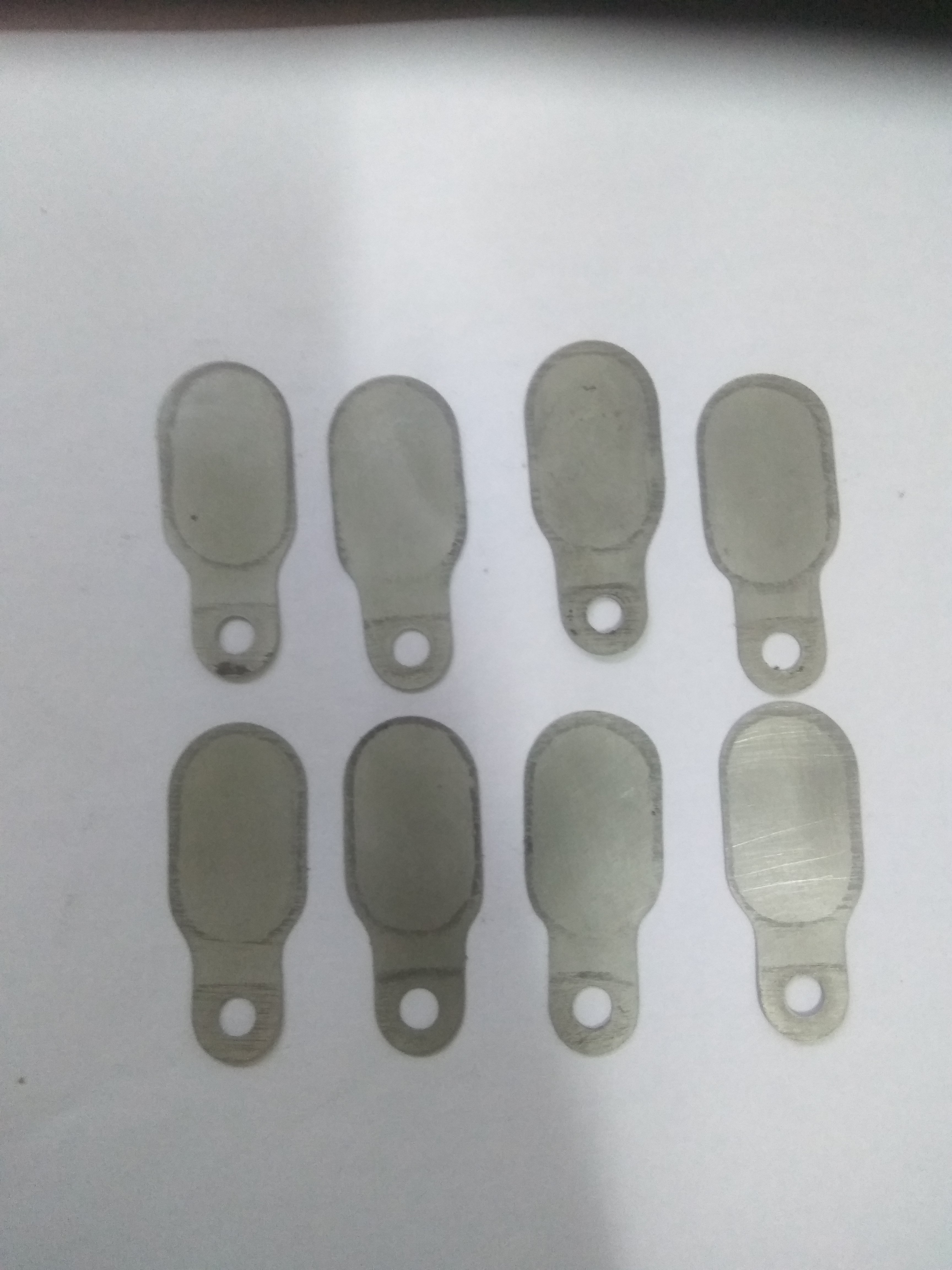

По поводу шлифовки клапанов. В доработках В8, форумчанин ник Сашок 33 настоятельно рекомендовал шлифовать клапана на стекле с наждачной бумагой. При штамповке присутствую микро заусенцы по краям клапана. Считаю это правильным решением. Шлифовкой добиваешься лучшей герметичности на продув. Риски на клапанах могут присутствовать если использовать абразив крупный. Шлифовка 1000-1500 абразивом , думаю оправданна.
zavetmik 65
18.07.2018
100
Азов
Мурена
Ветерок 8, 8м.
Тут не только риски..Шлифование открыло взору скрытые оцинковкой дефекты. Один клапан оказался гнутым по средине, второй - с трещеной на сгибе, третий выгнут лодочкой, четвертый в раковинах... А до шлифовки внешне были прекрасны :?
Из 8 клапанов, 4 на выброс

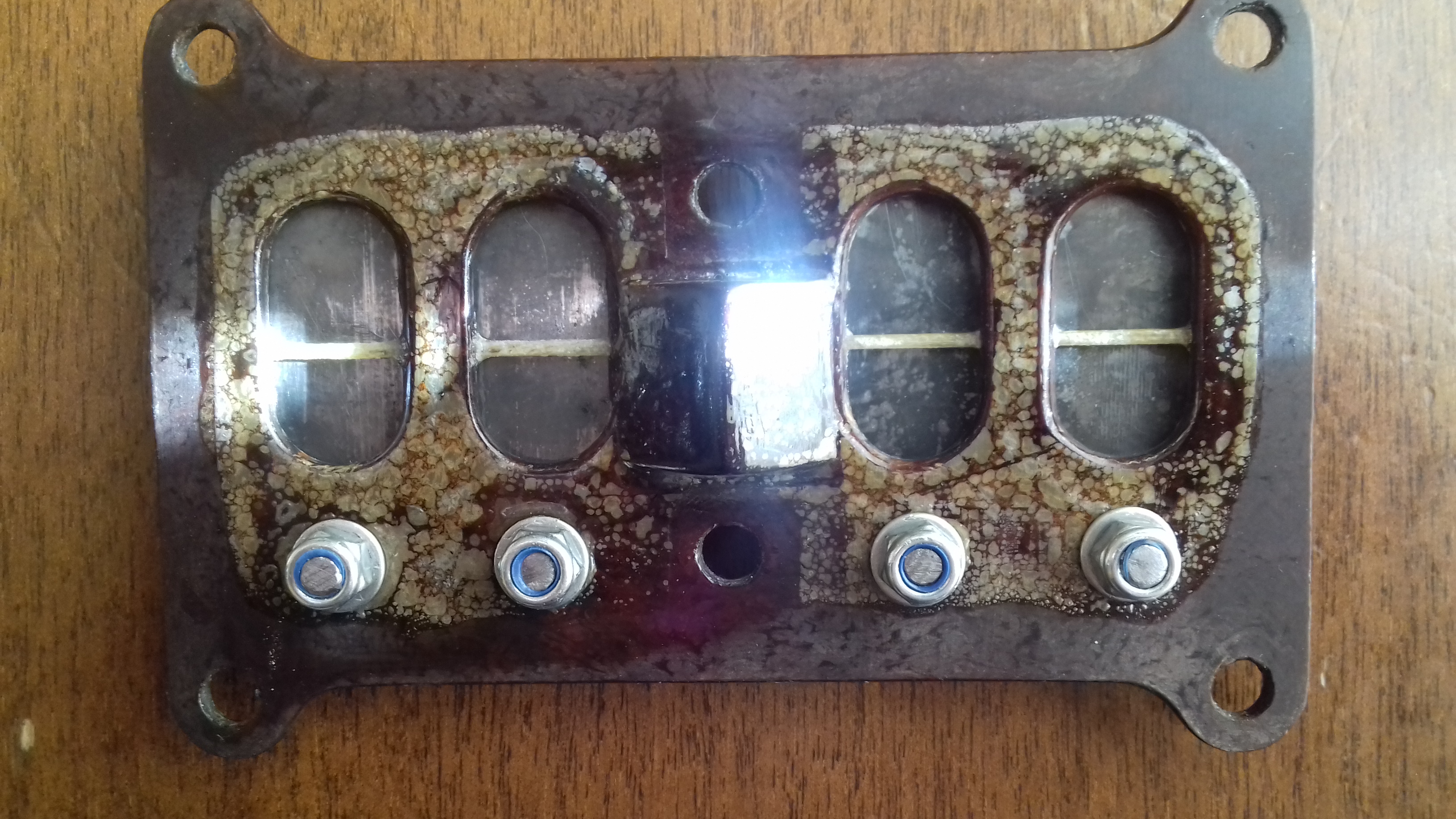

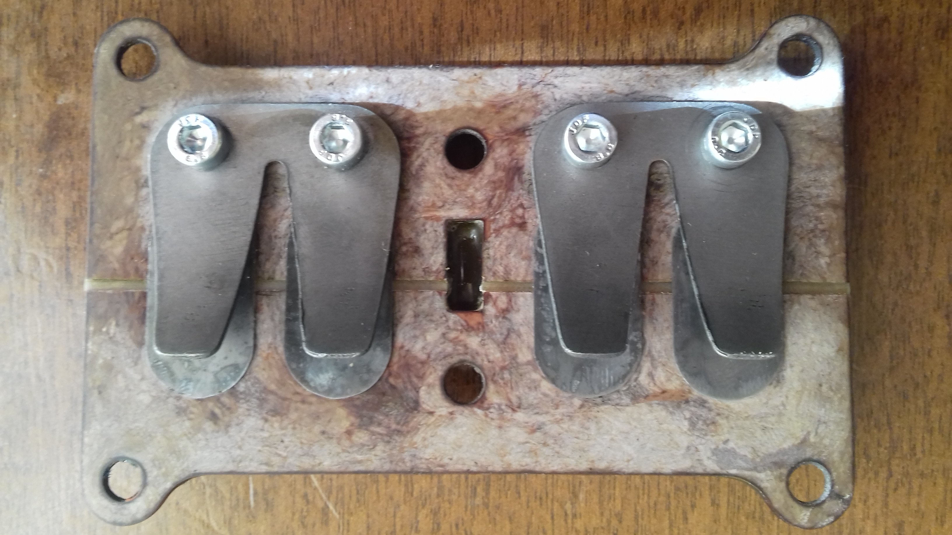

Роман, как я понял, ты не хочешь терять максимальную мощность, и в тоже время, получить устойчивые малые обороты.
Вариант уже почти доработанный и опробованный: берешь (в магазине, у друзей, на производстве) наш добрый старый фольгированный текстолит сероватого цвета обычно, режешь по диагонали на прямоугольники (заготовки будущих клапанов), расщепляешь их пополам (можно нагревая на плите или феном) или сошлифовываешь до толщины 0,7 мм. Вырезаешь клапаны, можешь шейки не умешьшать, а оставить одинаковой ширины по всей длине, подгоняешь, проверяешь... Можешь оставить так, будут работать как стоковые, может чуть даже лучше, но нам ведь нужен запуск руками за маховик и работа на троллинге по 8 часов кряду :). Поэтому в нижней части клапанов сверлим отверстия диаметром 7 мм. не растачиваем, так и оставляем. Делаем вторые клапаны, которые будут закрывать эти отверстия из клапана Муравья или из остатков текстолита, но толщиной 0,3-0.4 мм. и шириной 9-10 мм. Чтобы надежно закрывали отверстия и сильно не выступали по краям, обтачиваем кромки, собираем. Ставим на мотор, регулируем карбюратор, и наслаждаемся приятным глухим звуком мотора на малых оборотах (если конечно ничего больше не трет и не бренчит).
Те двойные клапаны, что я выкладывал выше. сделаны немного неправильно, не надо делать такие большие отверстия. Для холостого хода достаточно отверстий 7, максимум 8 мм диаметром. Либо продольную щель эквивалентной площади.
Да, при установке, нижние клапаны должны очень плотно прилегать по всей поверхности, поэтому надо править ограничители и не перетягивать болты, чтобы концы не задирались вверх.
