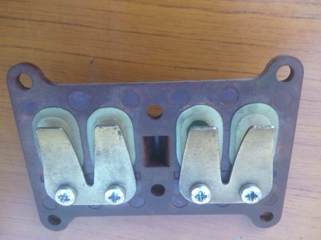

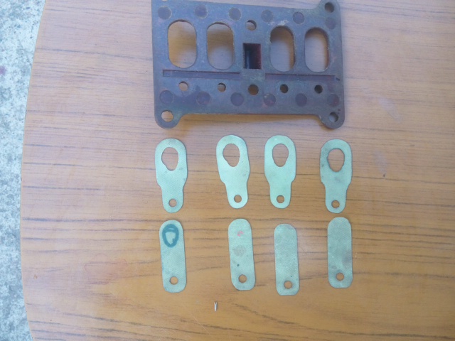

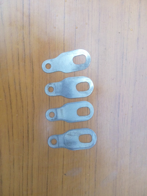

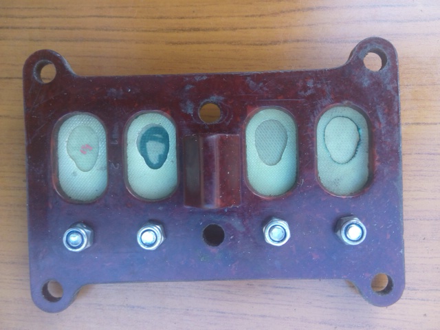

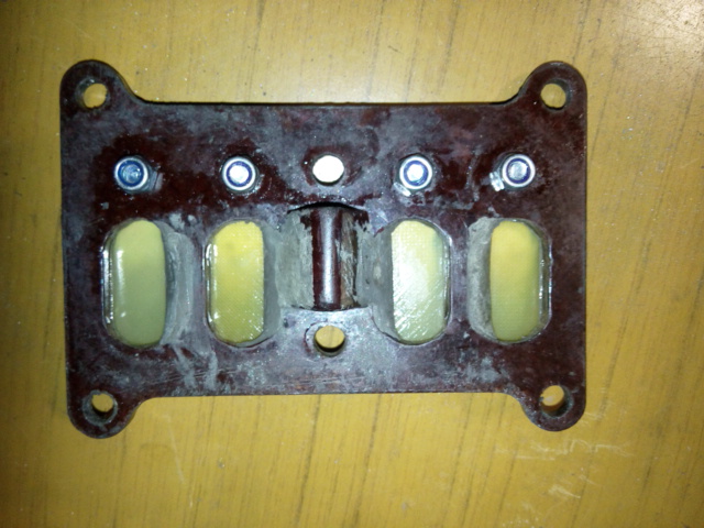

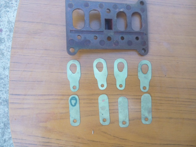

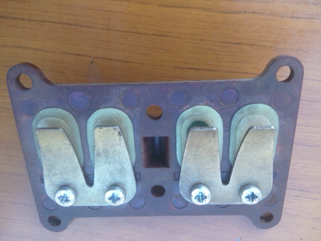

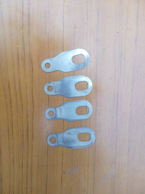

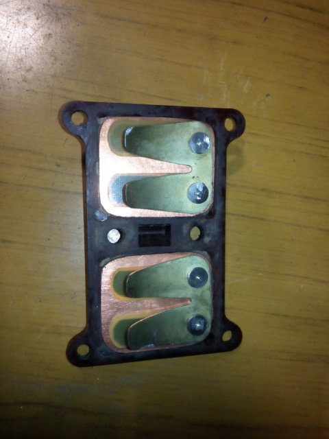

Поэкспериментировав с клапанами (о чем писал в другой ветке) topic7080.html
Пришел к выводу, что клапаны на восьмерке сделаны не оптимальными. У двеннадцатого сечение отверстий и размеры клапанов меньше чем у восьмого, хотя расход рабочей смеси выше.
Поэтому решил немного модернизировать перегородку и... не ошибся. При проверке, в сравнении со стоковой и просто с копиями из текстолита родных клапанов, новая перегородка дала приращение частоты вращения (при прочих равных условиях) около 100 об/мин. Т.е если со стоковой крутит 4460, с текстолитовыми клапанами 4480, то новая выдала 4580-4610 и винт ГТЖ пришлось вкрутить на обеднение примерно на 45 градусов относительно стоковой. Т.е. мотор стал экономичнее.
На перегородках кроме того убрал щели с боков у рассекателя.
