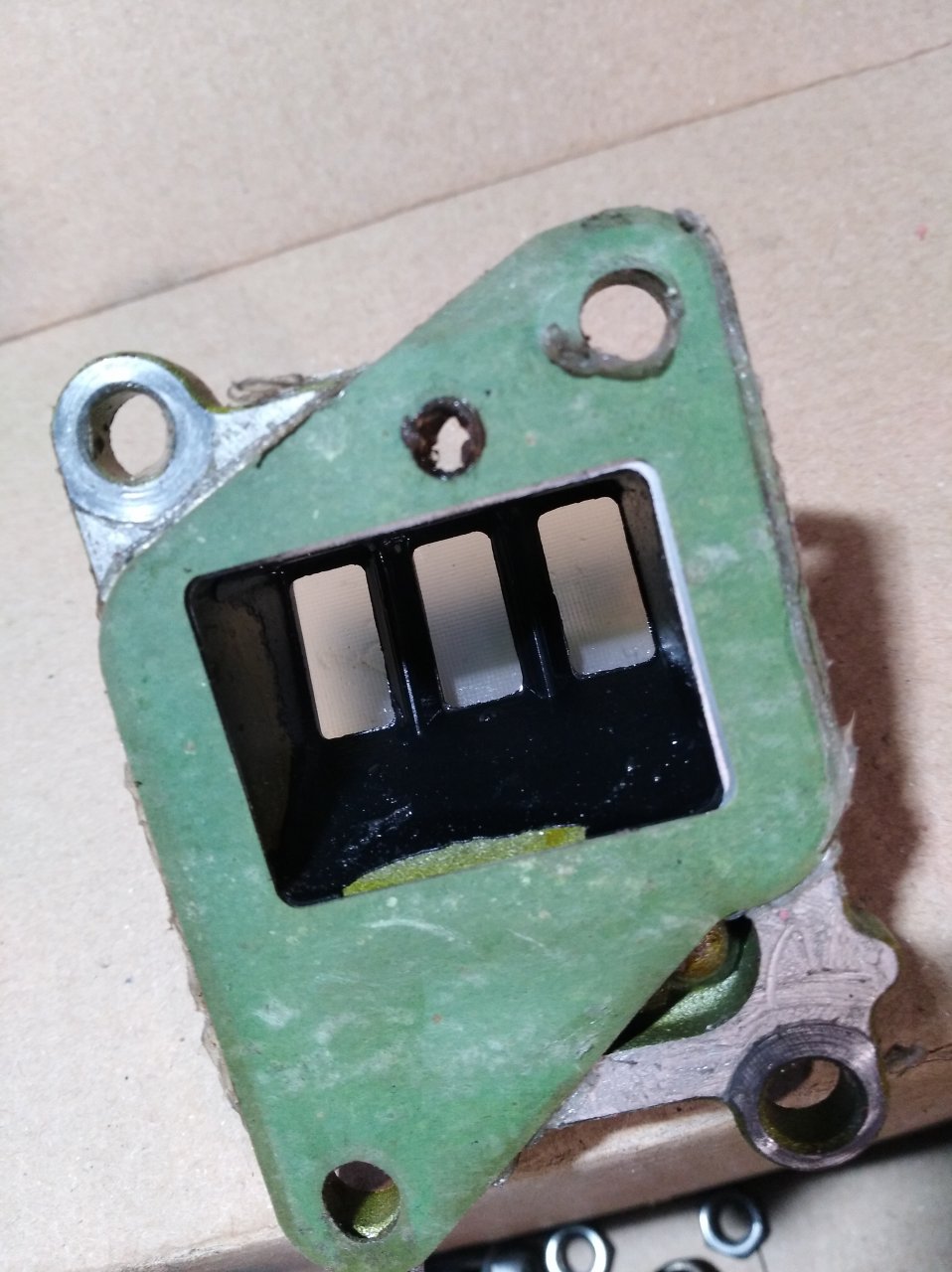

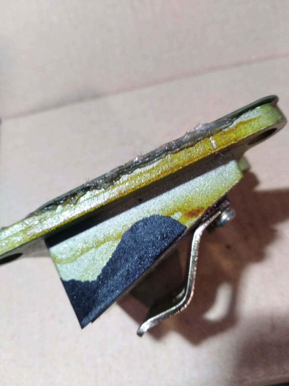

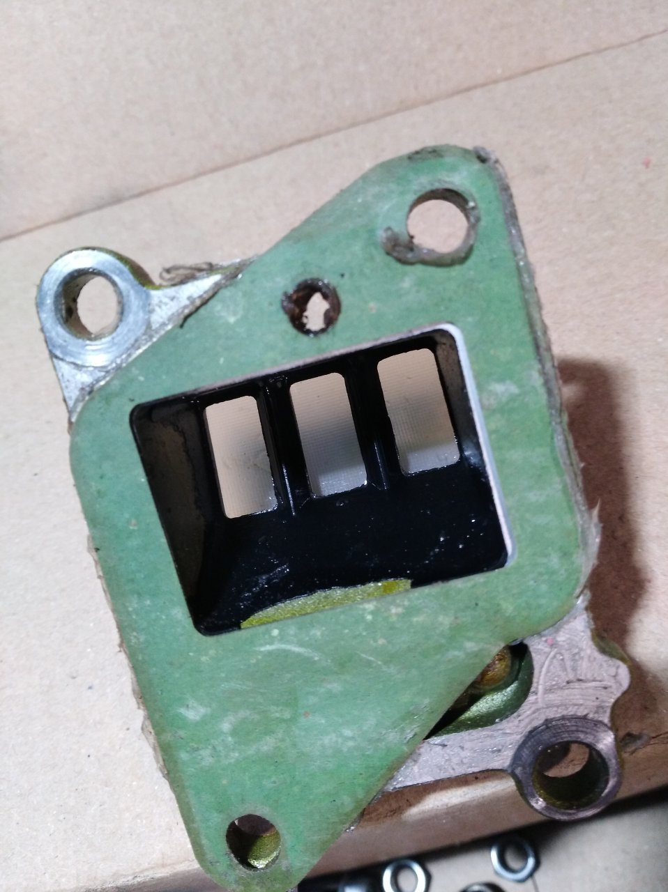

На ловца и зверь бежит. Пришла в ремонт Ямаха 5. Клапана то ли карбон, то ли стеклотекстолит.
Саныч48
03.01.2019
32
г.Липецк
Big Boat 310 нднд
Ветерок 8, 12 Сузуки 2.5
efik53,
А размер клапана как совпадает с ветерковским, в т.ч. по толщине??

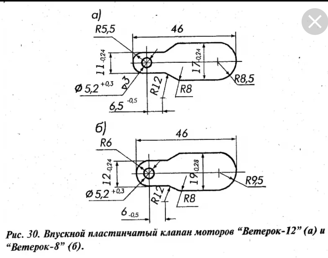

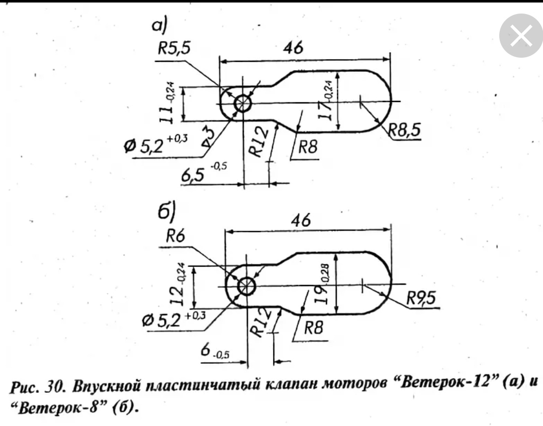

Граждане ветерководы и мастеровой люд! Подскажите, чем отличаются клапана ветерка 12 и 8. В каталоге запчастей они имеют разные номера. Которые из них жестче?
ZENYA
16.12.2020
Беларусь, Минск
Energy k330
Wind8
Они разного размера, материал один и тот же. От В12 уже.

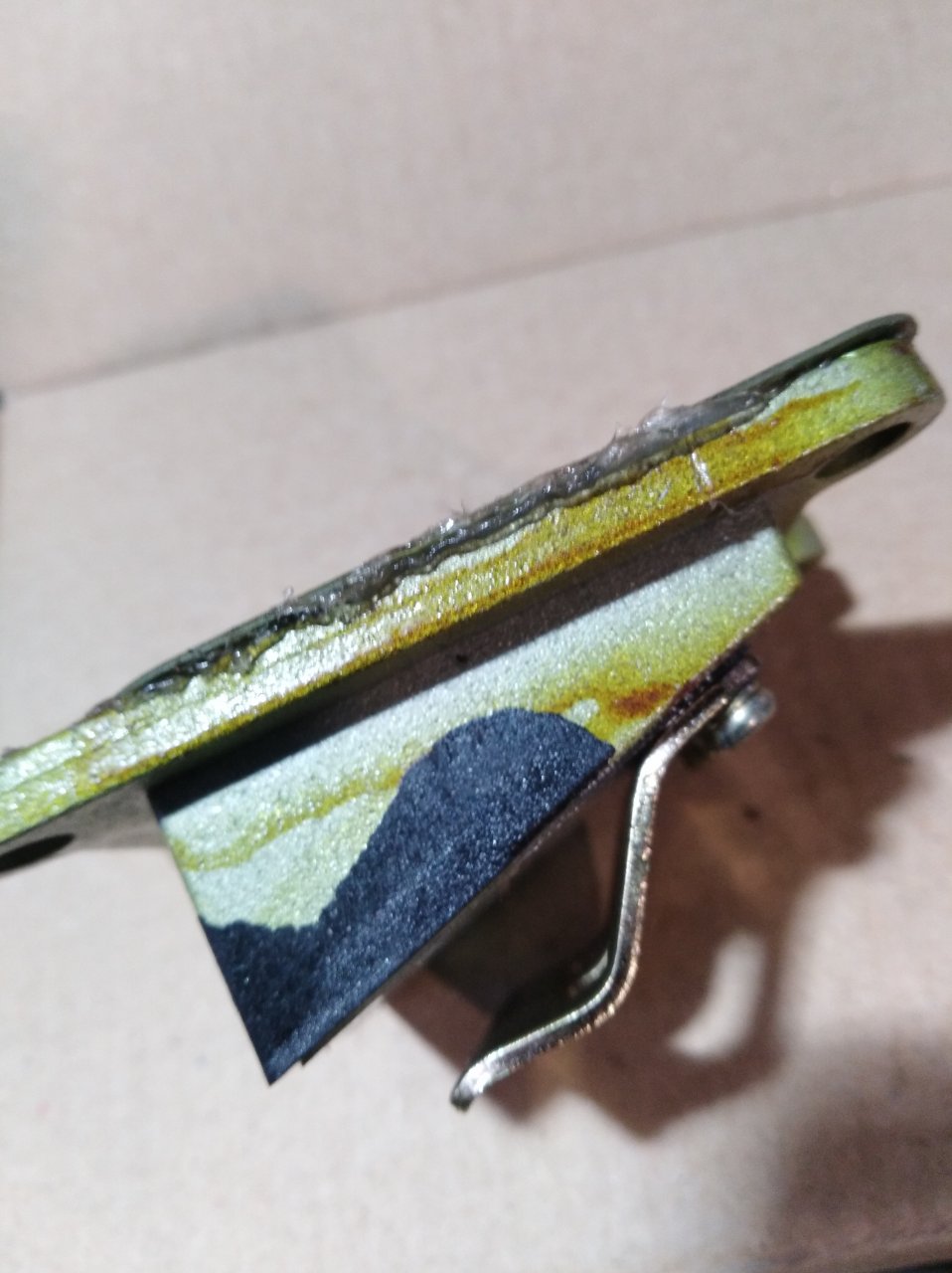

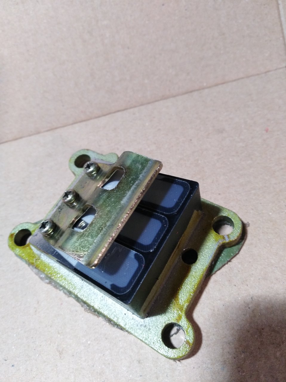

Вот вернулся я опять к клапанам. Хотя на восьмерку, как бы и не обязательно, но если хотят приобрести, то почему бы не сделать. Но, я привык показывать то, что предлагаю. Вот тест. Голова из закромов, неизвестного происхождения. но была комплектная и внешне выглядит неплохо. Замерил компрессию, на первой скорости шуруповерта на сухую верхний 6, нижний 5.5. Перед установкой на ногу, проверил бензонасос, карб, зажигание, вскрыл клапанную перегороку (внутри выглядит все на ветерковскую пятерку :)))). Какой-то существенной разницы на верхах я не увидел, но в среднем, есть небольшая прибавка оборотов. Мулинетка, конечно тяжеловата для этого мотора. Но, обороты выше средних. https://disk.yandex.ru/i/drwPi2W99kGF_A

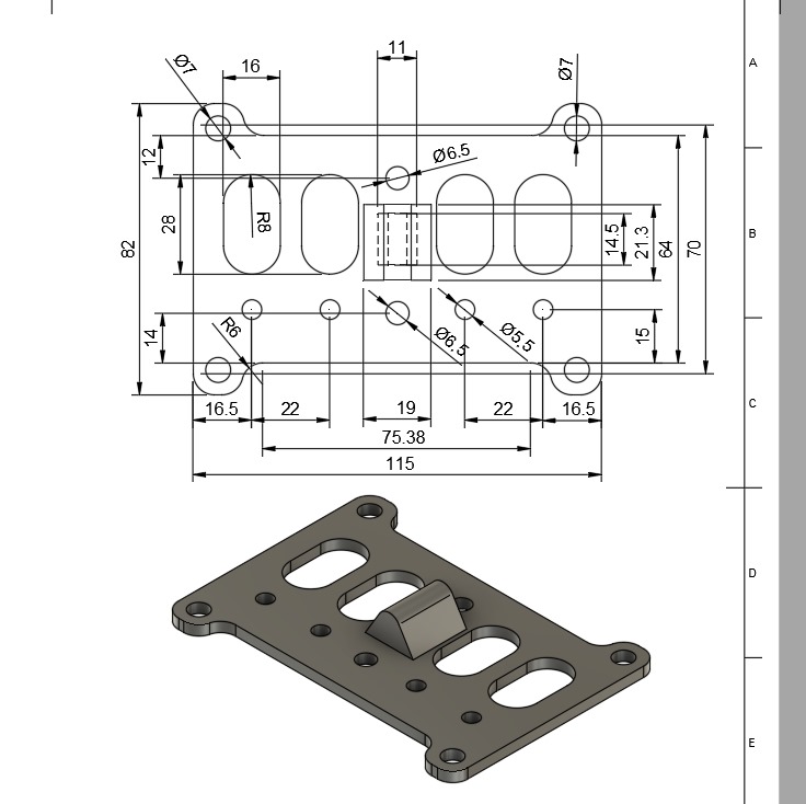

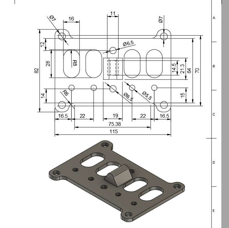

Схема перегородки В8. Может пригодится кому. Это готовая схема для 3д принтера.
zavetmik 65
18.07.2018
100
Азов
Мурена
Ветерок 8, 8м.
@zavetmik 65 из какого пластика можно печатать данные перегородки?
А вот этого пока и не знаю. Отпечатал одну из дешёвого пластика, да ещё и пустотелую, для пробы.. И то прочная получилась)
А вообще, нужно со спецами посоветоваться. Может здесь кто подскажет..

Есть такой PET-G. Ударопрочный, термостойкий. Нужно экспериментировать..

Вообще, чем вызвано желание печатать то, что в достатке имеется заводского исполнения и зарекомендовавшее себя с положительной стороны? Купить заводскую перегородку, а то и получить бесплантно прицепом к чему нибудь, вообще не проблема. Какой-то доработки и изменений конструкции сама перегородка не требует. По клапанам выше написано.
yaua1974
09.10.2020
8 996
2 822
Покровск
Вполне возможно,что то,из чего будут делаться перегородки,не будут так любить выкрашиваться,как родные.
А чем вызвано желание лепить автоуоз на Ветра?Когда прекрасно работающих родных мбэ-валом.
Voivano
5 237
2 565
Ачинск
Ракета РЛ-380
Если бы узел крышка-основание были сделаны как положено из разных металлов, то не потребовалось бы гемора с установкой подшипников, втулок, и других доработок. Ну а про себя скажу, что вариант с автоматическим изменениему УОЗ мне, лично, больше нравится. Я не призываю всех отказаться от стокового варианта и переходить на тюнинговый. Нравится поворотное, настраивай и пользуйся. Но это обсуждается в другой ветке. Я к тому, что в девяносто десяти процентах, напечатанная перегородка будет хуже заводской по прочности и долговечности. Возможно, с композитными клапанами, можно добиться положительного эффекта, а железом их будет разбивать в разы быстрее, ну может точно также. У меня валяется самоделка из алюминия, в нижней части окон уже имеется наклеп и неплотное прилегание клапанов. Не знаю, сколько она прошла у хозяина мотора. но судя по состоянию ШПГ и ЦПГ не так уж много..
