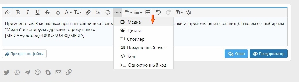

Примерно так. В менюшках при написании поста справа от символа смайлика три точки и стрелочка вниз (вставить). Тыкаем её, выбираем "Медиа" и копируем адресную строку видео.
194825
Получится:
Получится:

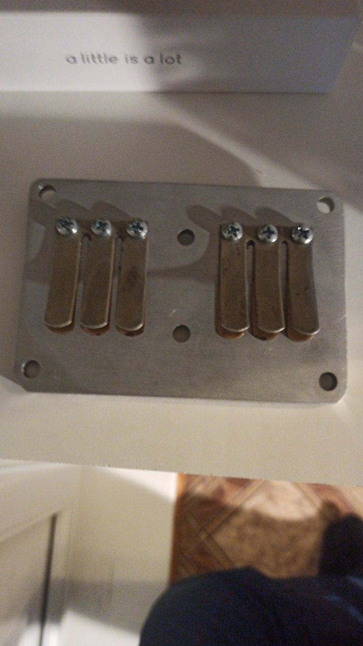

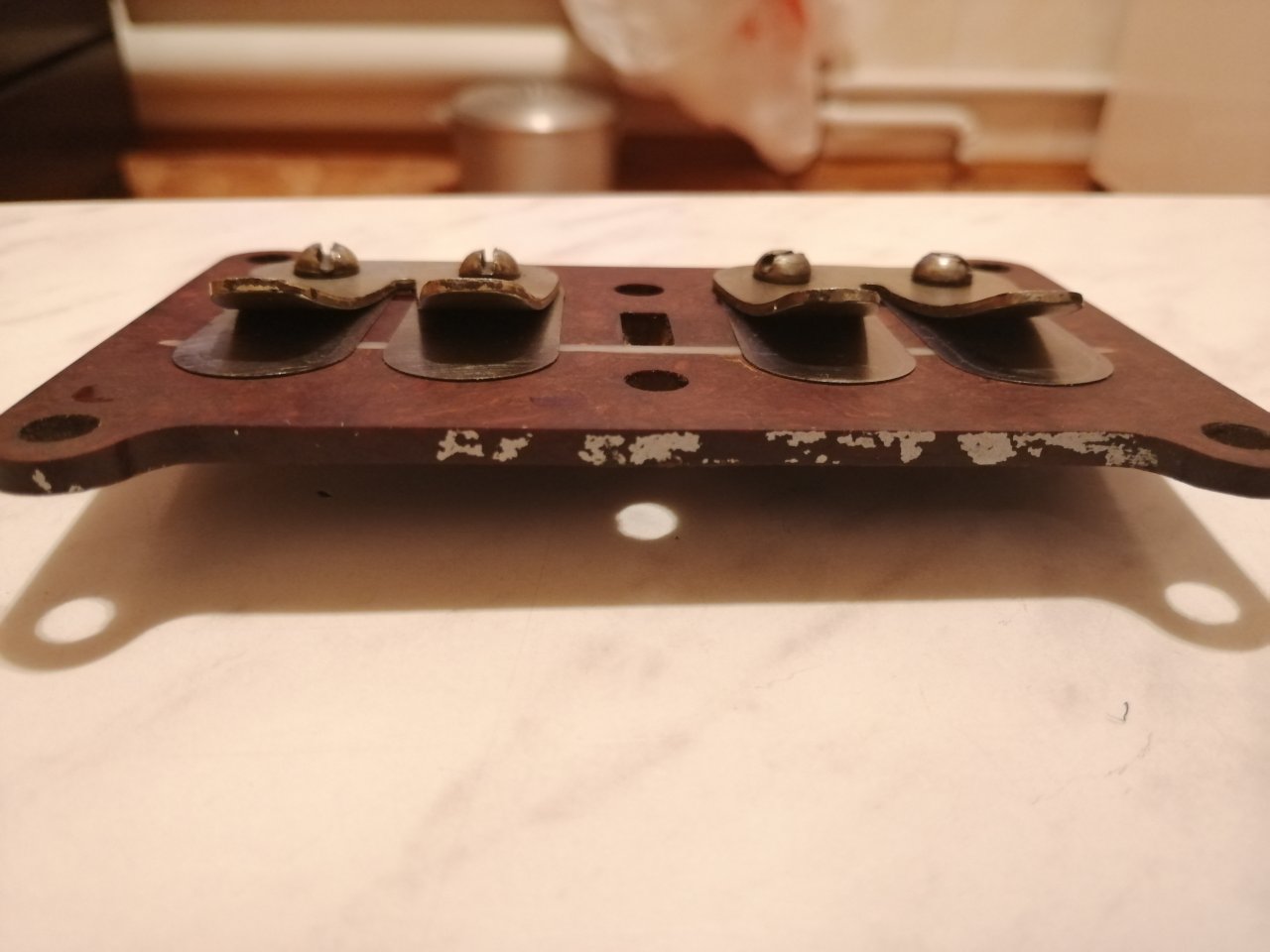

Я правильно понимаю, что самым простым и достаточно оптимальным решением, по доработки перегородки, является установка поперечных перекладин?
Под перегородки нужно делать запилы, чтоб основательно стояли, и не повылетали ?
Прям фобия , блин. 2 раза за пошлый сезон, клапана на 8 ломались. А наработка, всего-то, часов 15-20. Не хочется, чтоб на 12 история повторилась :(
Самым правильным решением будет изготовление дюралевой перегородки,в точности повторяющей заводскую,рассекатель можно не делать,проверено сие решение мной лично и подтверждено эксплуатацией мотора постоянно на"весь газ"!клапана не ломает!Все остальное-на любителя.Перекладины можно сделать,но с минимальным сопротивлением воздушному потоку чтоб было.

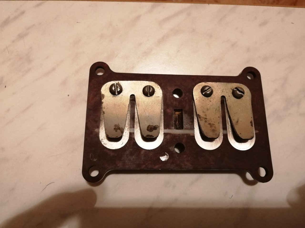

Всем Здравия!!!! Летом ездили на Ахтубу на две недели, из лодочных моторов был выбор,первую неделю катались на Москве 10.5,из плюсов задняя скорость,вторая неделя покатушки на Ветерка 12,из минусов нет задней скорости ;):D:D:D,по скорости Москва уступала, загрузка одинаковая-я 80кг и друг 110,на Ветерка использовалась клапанная перегородку под московские лепестки, испытания показали хорошие характеристики, за всю неделю покатушек обломов клапанов не было, ходили на полном ходу, по скорости Ветерок превосходил Москву, если кому надо видео могу скинутьПосмотреть вложение 194797
Хорошо сделано. А скажите,какую цель вы хотели достичь этим решением?
До Ахтубы у себя катались, через раз меняли клапана,и такое было, знакомый подрался вверх по течению и клапана забыл в машине, обратно греб веслами:D, решили изготовить,попробовать, ранее ссылку выкладывали,эксплуатация показали отличные результаты, забыли что такое менять и разбирать клапанную или доставать из каналов обломыши,

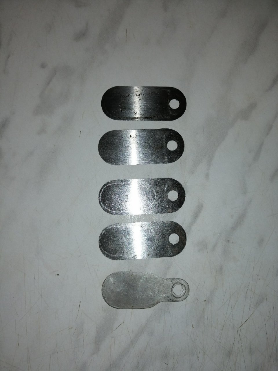

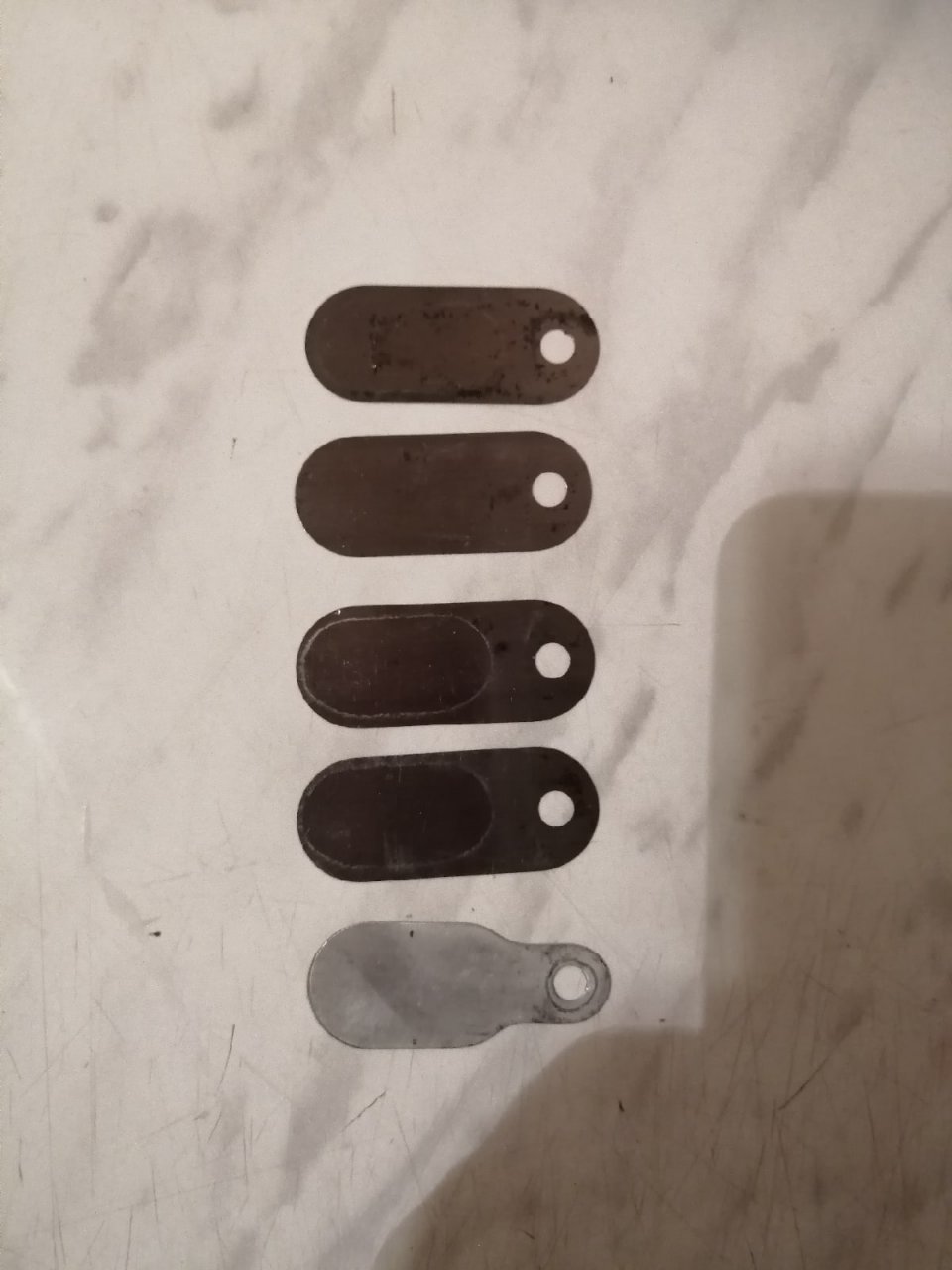

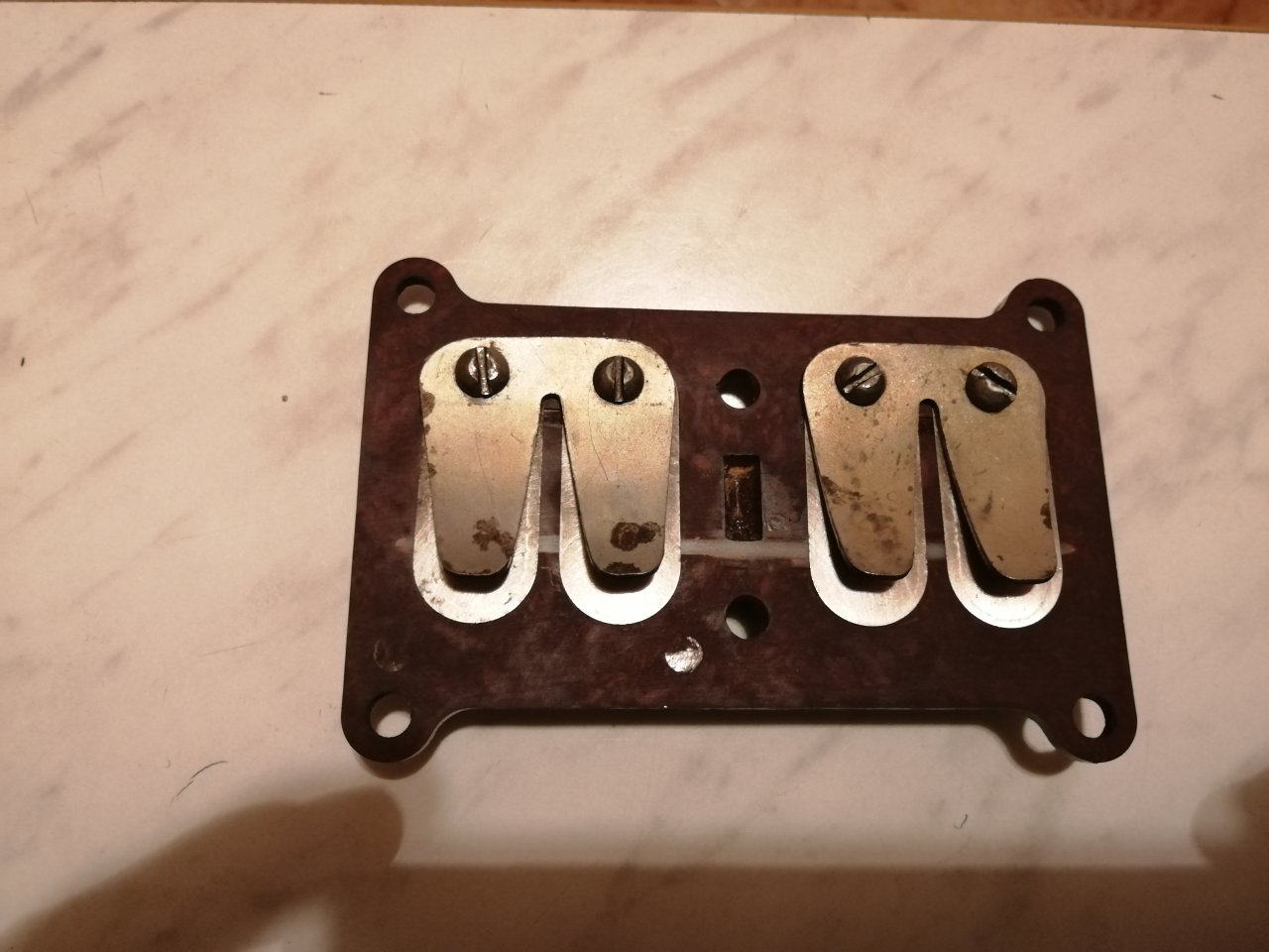

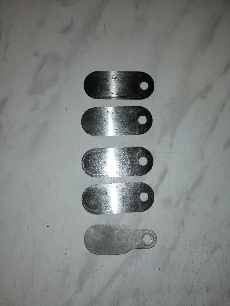

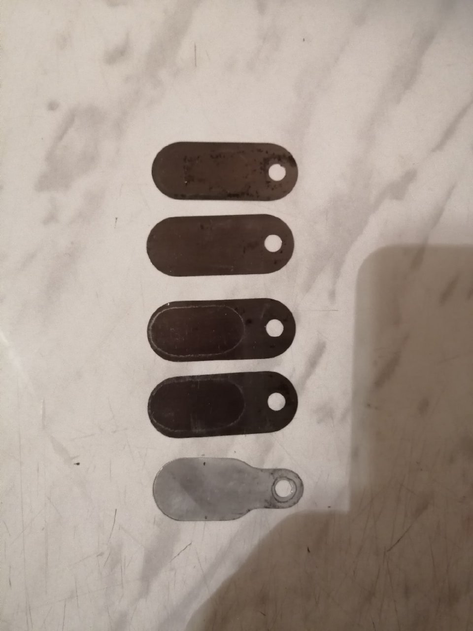

Вопрос знатокам. Что за клапана стоят на моём В12? Для примера лежит клапан с Восьмёрки. По ширене и длине они такие-же. Но нет лужения, тоньше и мягче, чем восмерошный.
Не встречал. Возможно другая марка стали. Тоньше - больше изгибов переживут, мягче - будет лучше открываться. А закрываться ему поможет возникающее давление в полости КШМ. Так что если работают пусть работают. Это моё мнение. (Хотя перегородки, установленные в клапанные окна , не помешали бы)
2 791
1 371

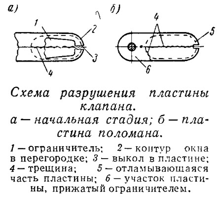

Это клапаны старого образца.

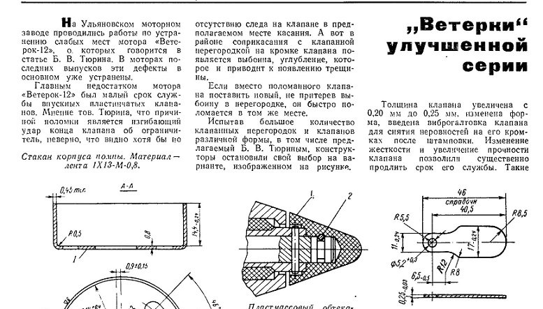

Как показали наблюдения, все начинается с выкалывания части клапана по кромке ограничителя, что сразу ухудшает запуск мотора. Далее трещина углубляется, и в конце концов отламывается часть клапана. Мотор останавливается и больше не запускается из-за нарушения газораспределения.
199424
199420

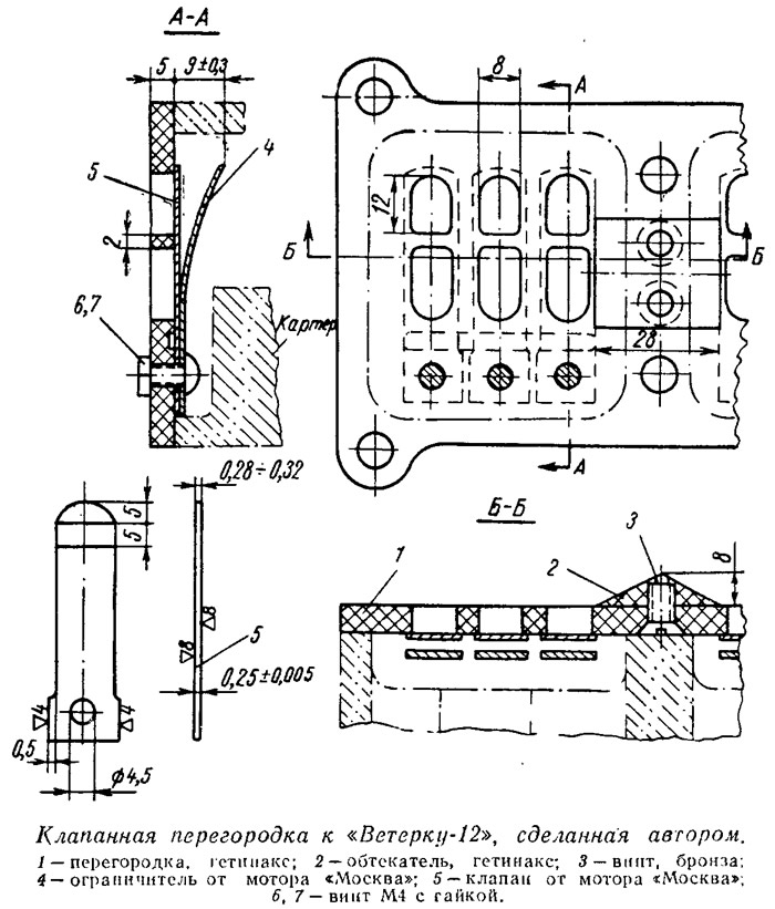

Посмотреть вложение 199424Посмотреть вложение 199420
На втором чертеже под клапана от мелкоМоси, как я понимаю. Сделал себе такую же, Роман Пограничник её обрезинил, только не поставил ещё. В жидкую воду опробую, как раз с 491м карбом.
Я также делал, под клапана от Москвы, выше и видео и фото выкладывал,забыли что такое менять клапана:):good:
Женя, а ты так с алюминиевой перегородкой и эксплуатируешь? Или с текстолитовой?
Эксплуатировал,мотор забрали,а парень которому помогал с моторами, теперь на заказ делает под московские клапана, он делает из текстолита,алюминий он использует для изготовления пластин выхлопа тоже на заказ

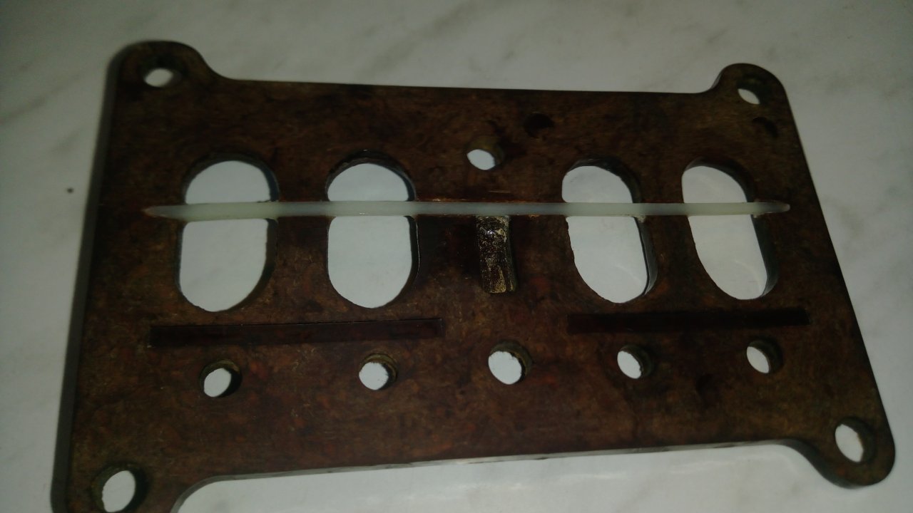

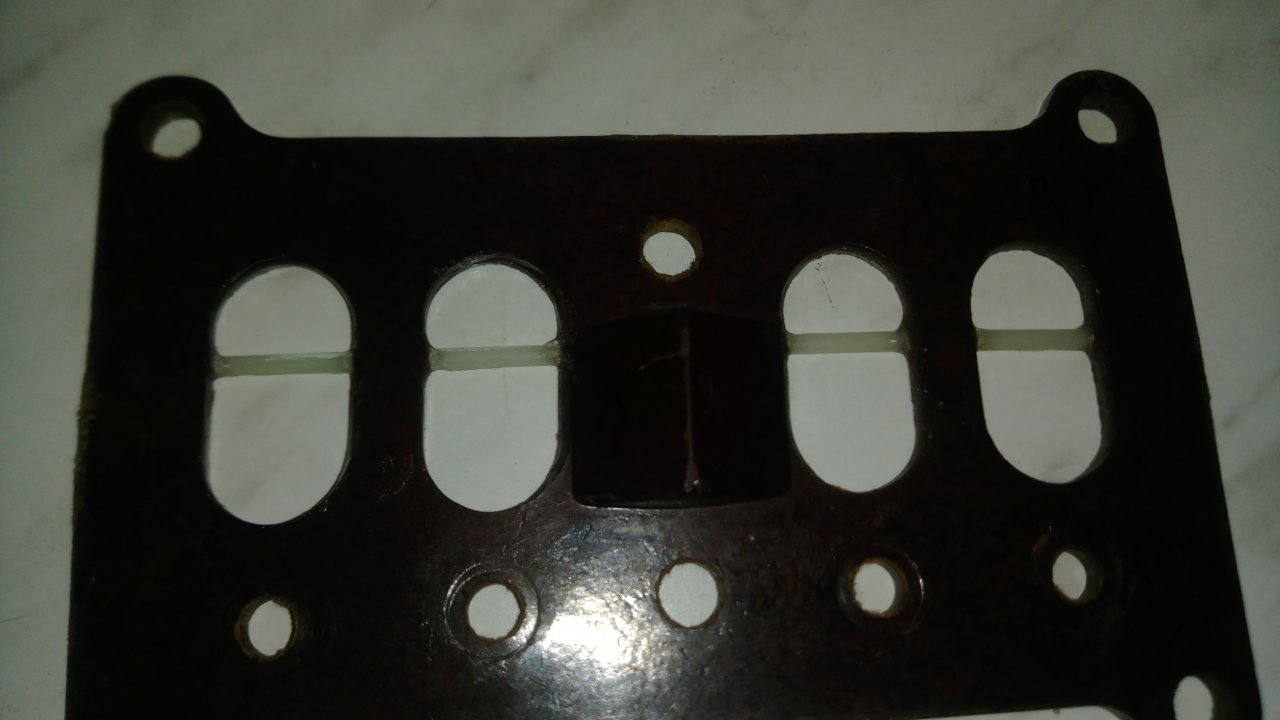

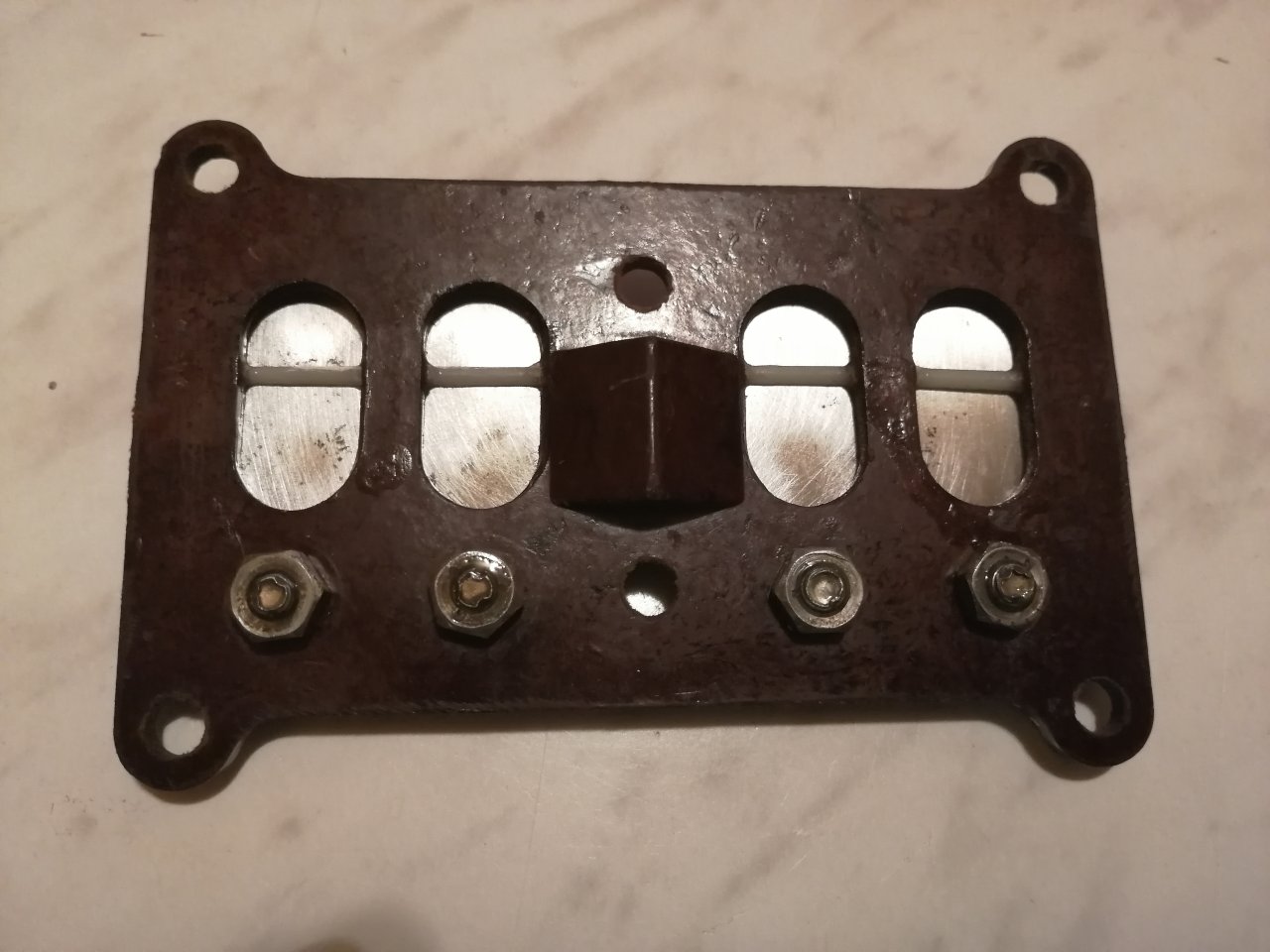

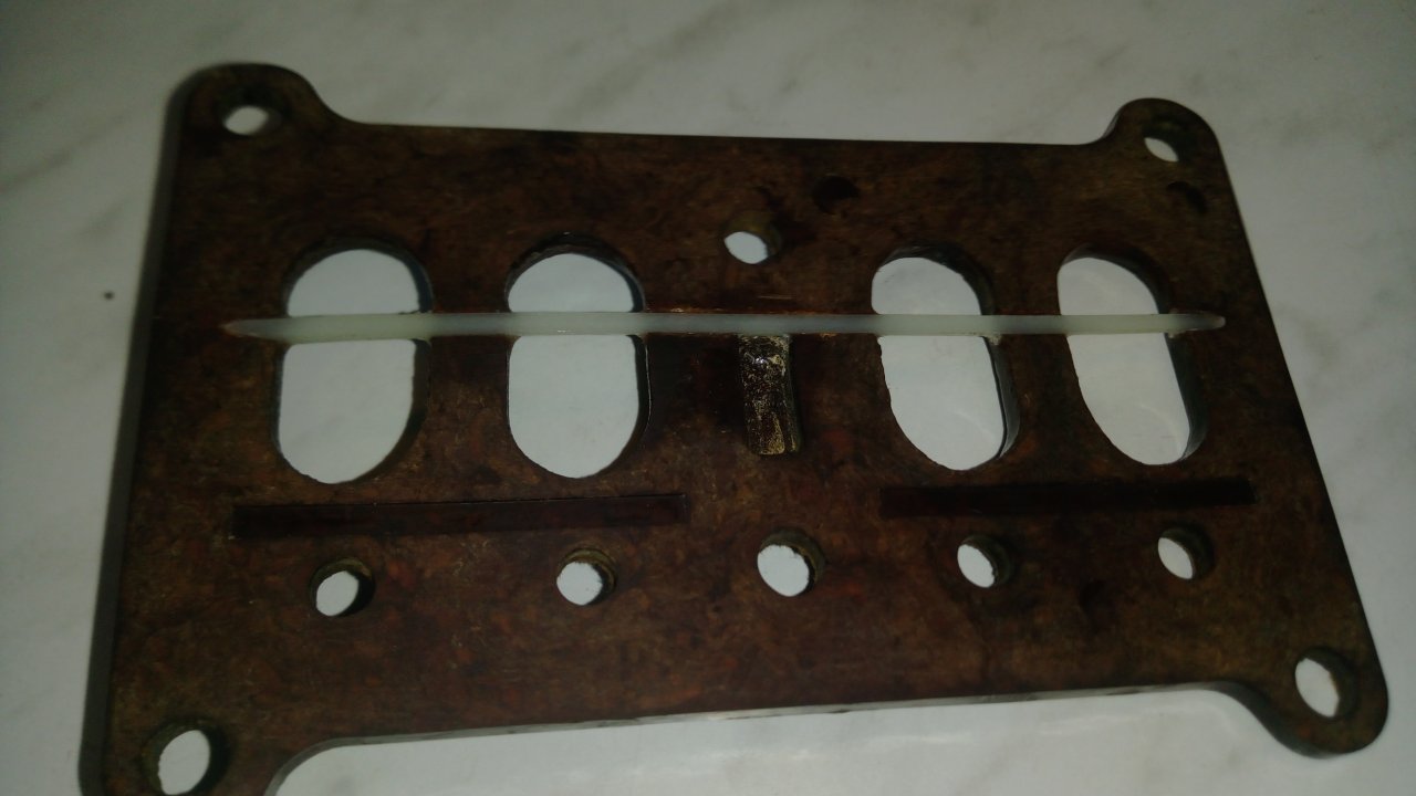

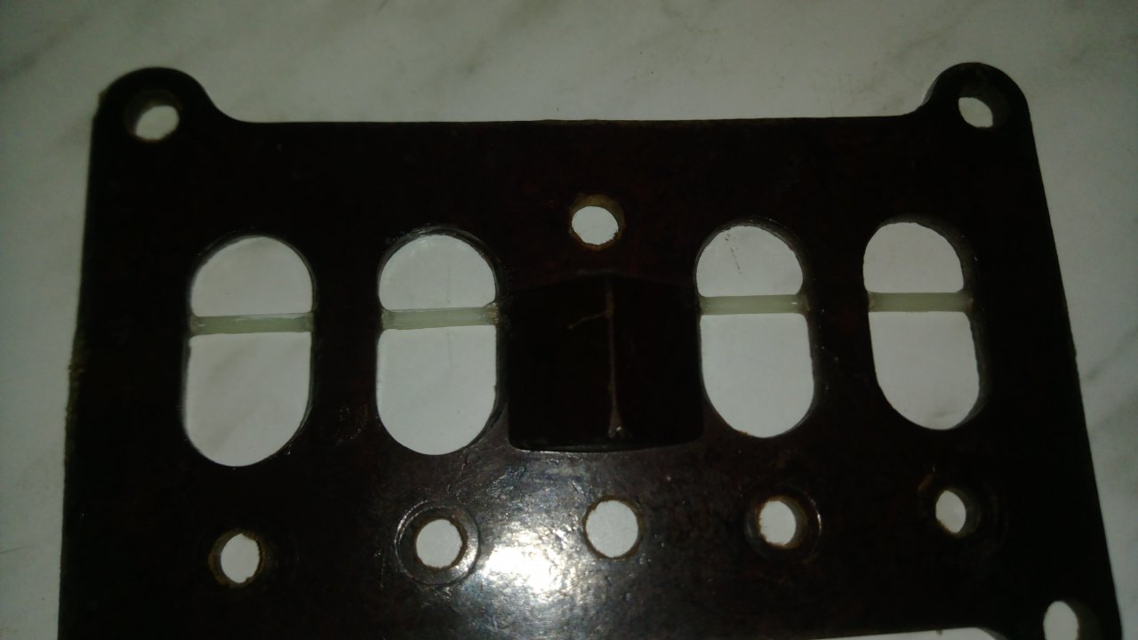

Пошёл по способу, предложенному Пограничником.
Сделал пропил, и вставил перекладину из вершинки удочки. Вклеивал на суперклей гель.

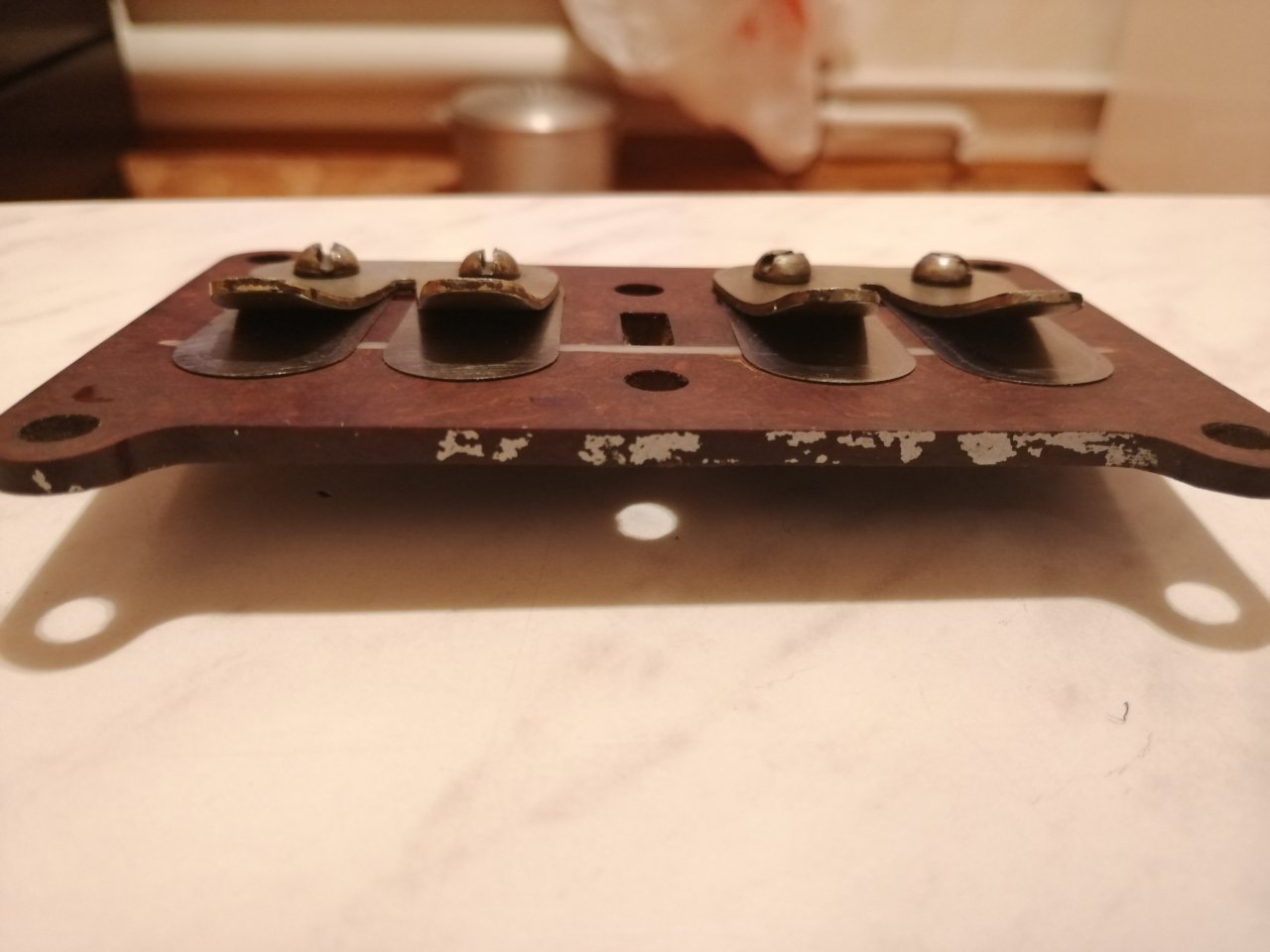

Алексей , клапана на продув пробовал? Со стороны впуска , губы к каждому клапану и втягиваешь воздух в себя. Если нет герметичности ,шлифовка плоскости, сторона впуска ,осмотр самих клапанов на предмет заусенцев от выштамповки. Жесткость прилегания клапана можно регулировать винтом которым клапан к перегородке прикручен.
Сайдекс
02.04.2019
337
49
Гуково
Хантер 330Л
Ветерок 12
Клапана хоть и приподняты на 0.1-0.2мм. При втягивании воздуха, "залипают" моментально, и нифига не "протянешь".
У меня под гайками, нет шайб. Помоему это ошибка. Нужно поставить. Так как при подтягивании, клапан чутка приподнимается. Если не подтягивать сильно, вообще прилегание идеальное.
Заусенец на клапанах нет. Перегородку шлифовал на стекле.

Алексей , клапана на продув пробовал? Со стороны впуска , губы к каждому клапану и втягиваешь воздух в себя...
Привет!
Хочу напомнить и о давлении, которое возникает в полости КШМ. Оно достаточно хорошо прижимает лепесток клапана к пластине.
Заусенцы, если есть, нужно удалять.
Дистанционная шайба под лепесток устранит лишний изгиб его, хоть и небольшой.
Вообще, думаю, идеальное пролегание лепестка не обязательно. Карбюратор К-33, за счёт выреза в нижней части заслонки, обеспечивает поступление избыточного количества топливной смеси на малых оборотах. (благодаря этому вырезу в дроссельной заслонке, КШМ получает достаточное количество масла, необходимого для смазки на малых оборотах).
2 073
668
Очень качественно сделано. Даст ли это результат? При работе(как говорил Владимир) клапан парит и практически полностью не закрывается. Тоесть удар клапана по перегородке минимален. А удар по ограничителю... Да и ограничитель уже клапана. Вот и результат.Это так мои предположения.
