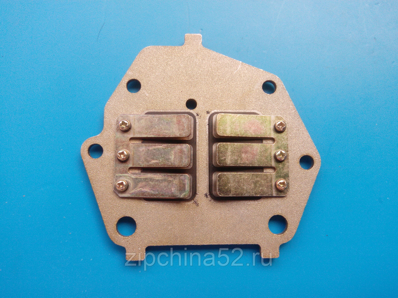

С какого перепугу?
С такого, с какого не делают одно большое окно с одним клапаном
Хотя конечно,поэкспериментировать можно...
Или обратиться к японской классике и посмотреть, как сделано там и подумать почему.
218107
yaua1974
09.10.2020
8 869
2 786
Покровск
Понятно все...Свои грабли они канешно,всегда приятнее...Дерзай...
Тока не забудь спросить у япанаиженеров,почему они на данный мотор не поставили 12 клапанов... :)ведь было бы лучше...
Хорошая картинка Прекрасно видно, по чём клапан ударяет. Нахрена они там резину клеят? Шесть клапанов стоят и на Москве.

Резину клеят для сохранности от разлохмачивания и гашения резонанса лепестка-ведь он карбоновый!+некоторое уменьшение шумности работы клапанов+некоторое улучшение герметичности...Делов то на 3 копейки.так чеж не внедрить то?
У ветра стальные лепестки,поэтому ему ваша резина до одного места...Зато им критически важна идеально ровная поверхность прилегания.Я не говорю,что резина ветерку противопоказана,можно и наклеить,но она и не нужна там особо...
