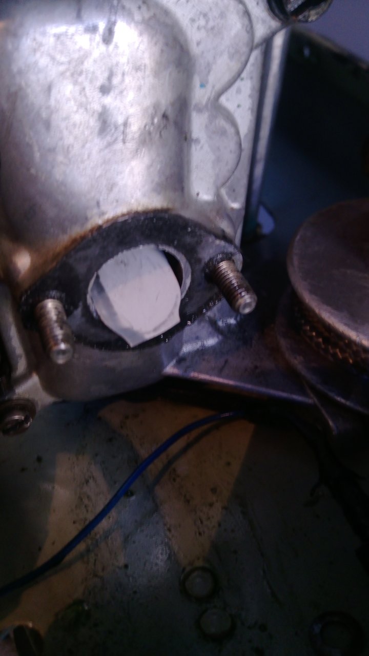

Вот к чему приводит перекрут. Проехал примерно 20км, без остановок. С оборотами 5300-5400. Винт грузовой, скорость 26км/ч.
Очень повезло, что клапан выбросило наружу! Не придётся разбирать мотор.
И ещё, вопрос к знатокам. . Клапан вылетел наружу. Это следствие хлопка, или перекрута ? Или вобще нет "правила", куда вылетит клапан , от разных причин поломки?

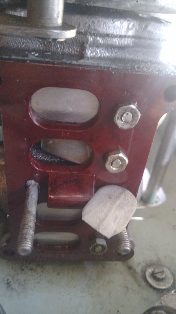

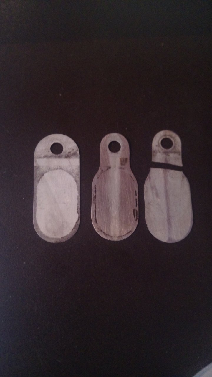

184417
Пр ходу ремонта, возник ещё вопрос. Какие клапана лучше ? Они оба родные, просто разных выпусков? Стояли с заужением.
184418

Вылет клапана наружу - в основном следствие хлопка на малых оборотах.
Самые лучшие клапаны, наверное, советские лужёные. В какой-то мере всё это лотерея. Брак был довольно частым явлением.

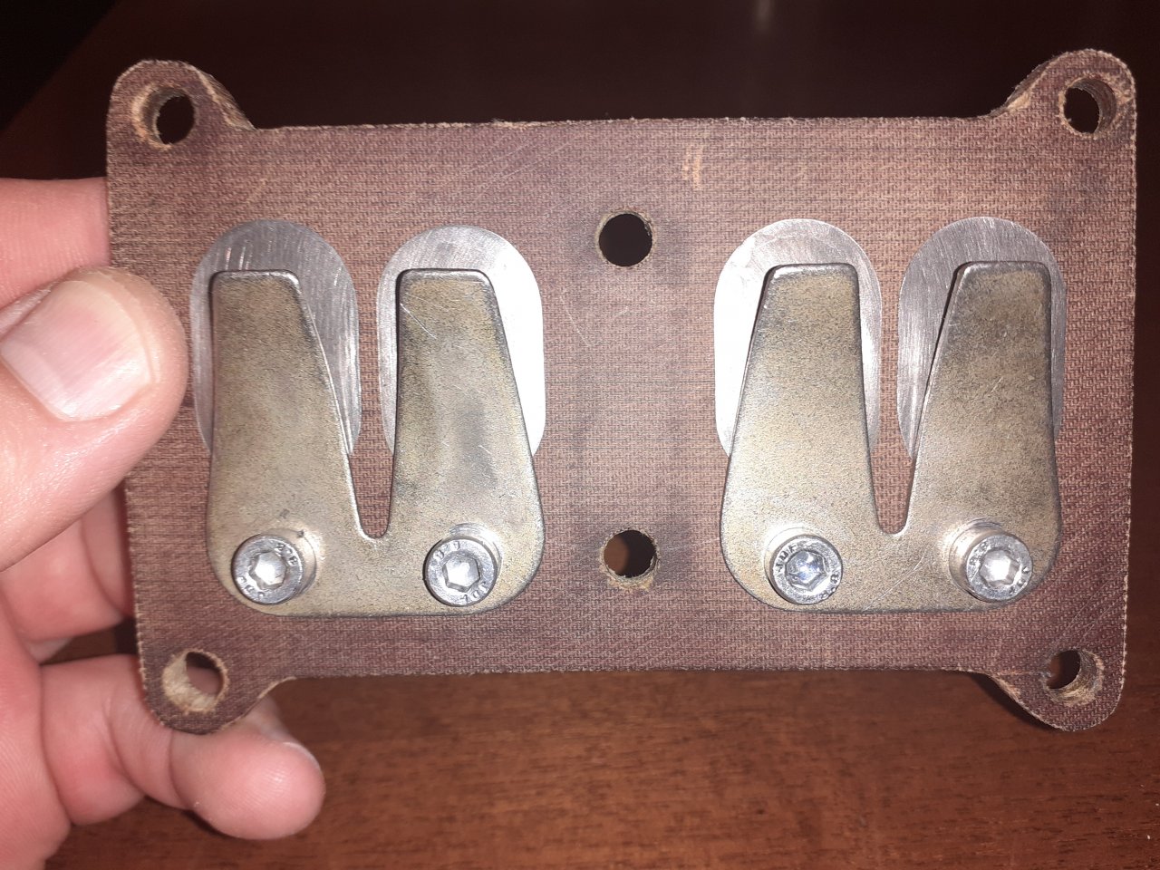

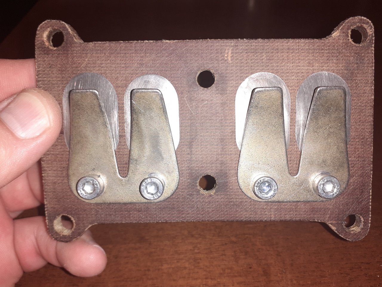

При замене карбюратора К33 на К491 пришлось по необходимости снимать крышку картера,заодно проверить клапана . Картина открылась удручающая. Внутренние кромки по резине были ровно как лазером вырезанны по периметру клапана,уплотнение никакого, вердикт -резина мбс 1мм не годится для обрезинивания клапанной перегородки, возможно применение резины с армированием. Удалил резину ,шлифанул клапанную на стекле,восстановил герметичность. Клапанную изготавливал из армированного текстолита с перегородками по моему типу, после шлифовки герметичность восстановил моментально.Продолжаю эксплуатацию ,по следующему снятию отпишусь.

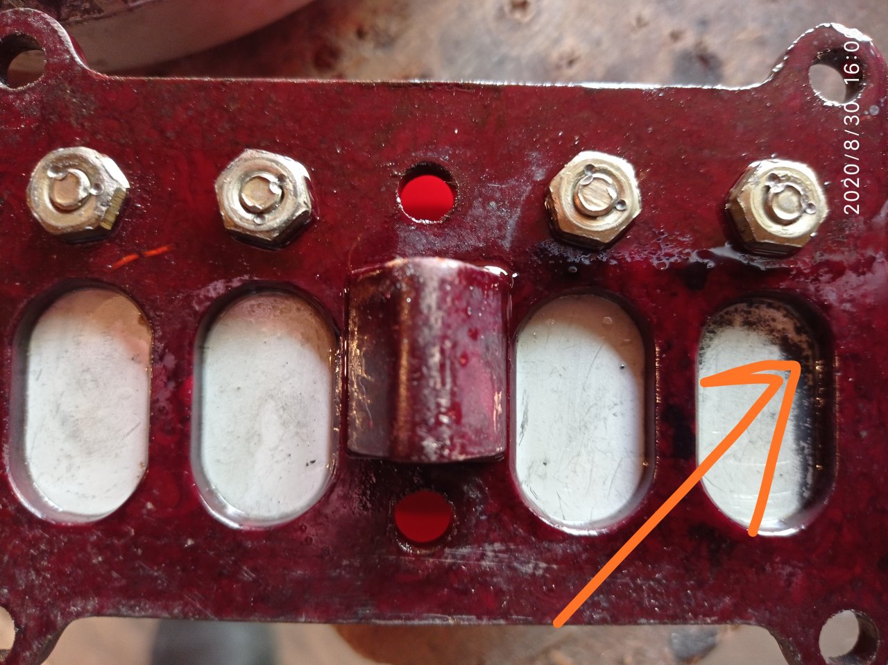

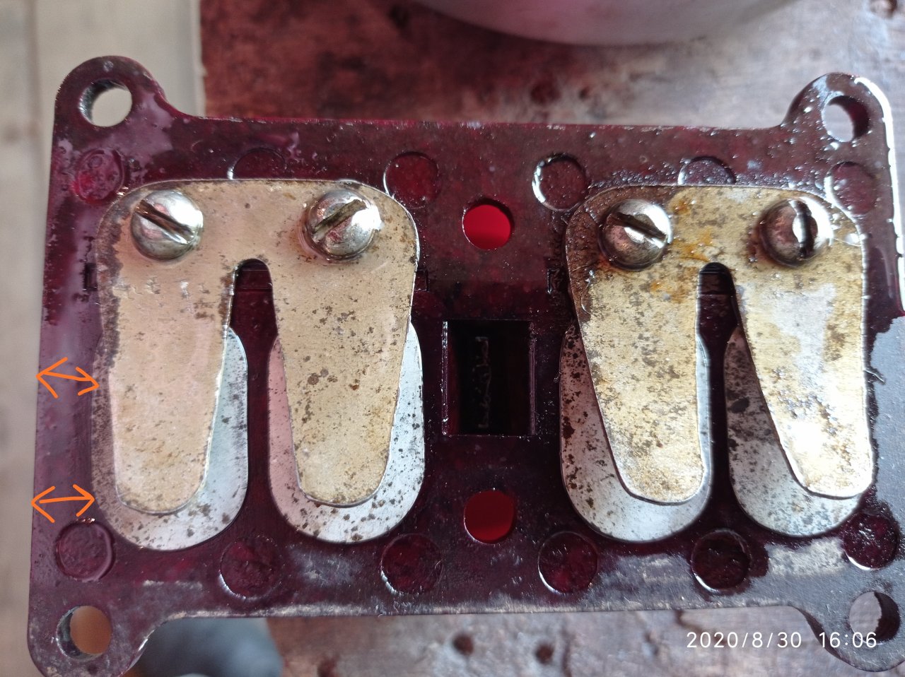

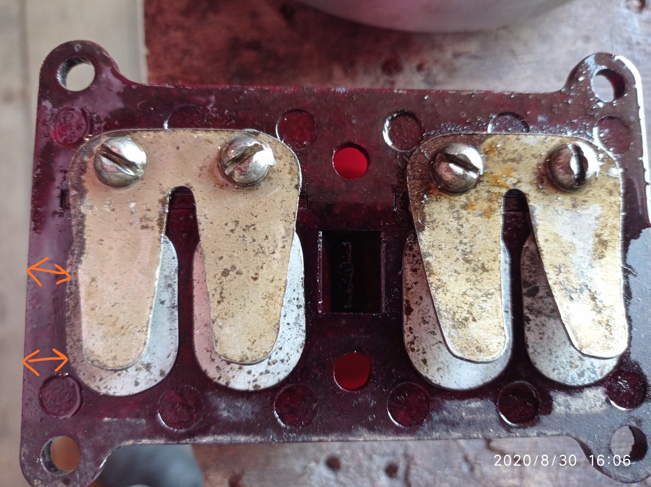

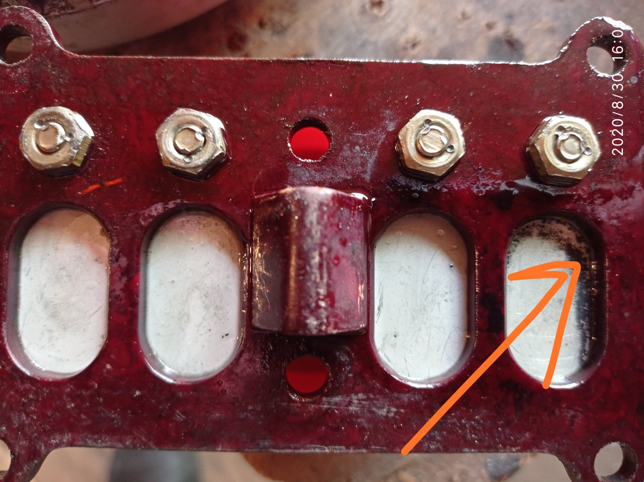

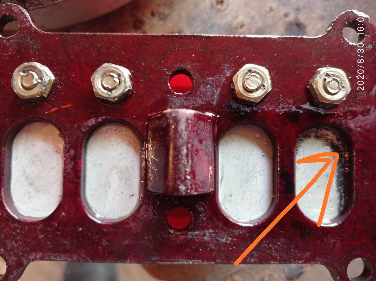

Купил в зип б/у клапанную перегородку. Внешне все нормально. Клапана прилегают хорошо. Продуваются примерно равномерно. Но вот что заметил. Отмеченные два клапана стояли слегка не параллельно стороне перегородки, т. е. одна сторона клапана накрывает окно на миллиметр, а другая на три.
187715
С обратной стороны на крайнем клапане такая картина
187716
Является ли это следствием кривой установки клапанов?

вот это точно нагар
187738
как раз на криво поставленном клапане
efik53
25.01.2017
2 079
671
72
UA
Виктор Ефимов
Энерджи 350 НДНД
вот это точно нагар
Да точно есть. Тогда нагар должен быть и с обратной стороны.Если прорыв газов идет через не плотный клапан.Но при больших оборотах клапана практически не закрываются полностью.

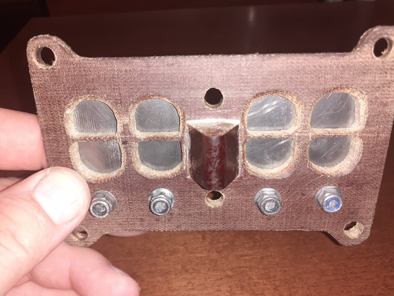

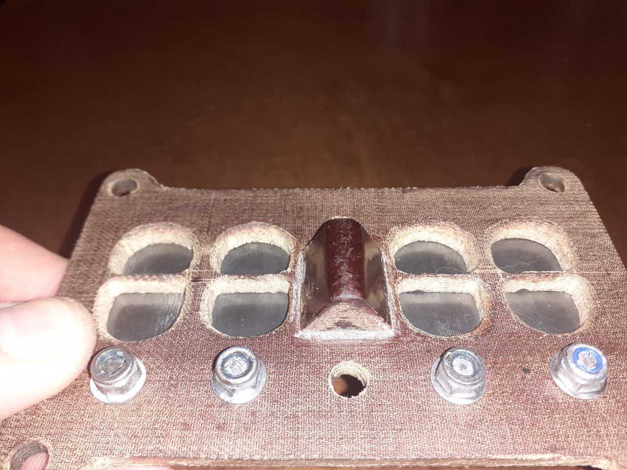

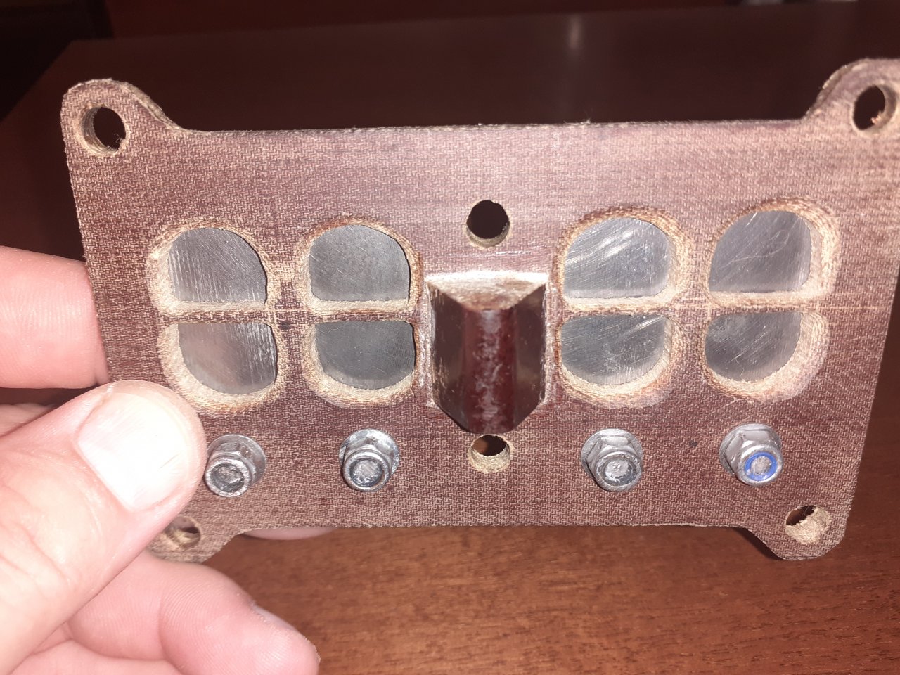

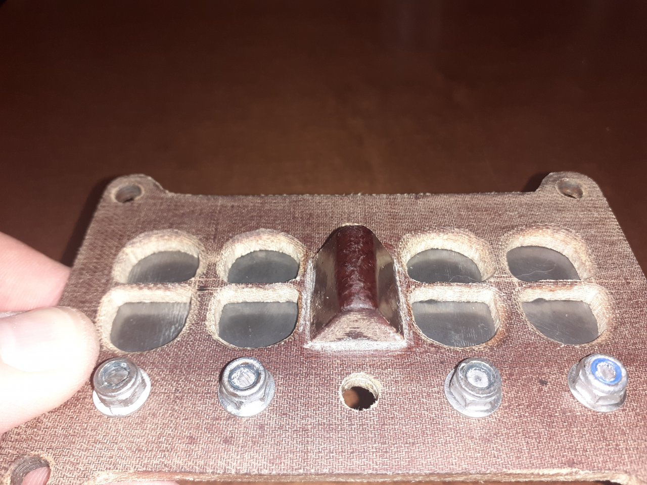

Появилось свободное время,решил изготовить перегородку для В12 под восьмой лепесток. Три с половиной часа и девайс готов. Рассекатель выпилил из восьмой перегородки, приклеил Космофеном. Окна сделал сразу с перемычками, примерка на картер прошла успешно. Материал перегородки,многослойный текстолит толщиной 5мм. После доработки окон БЦ в моем двигателе логично было увеличить пропускную способность окон в перегородке. Пошел таким путем.
Пограничник
19.09.2016
1 200
575
Тольятти Самарская обл
Роман
Кайман 360 нднд
Ветерок 12, Хангкай 9.9
Размер окон в перегородке - стандартное восьмое окно,замеры по штангельциркулю.
