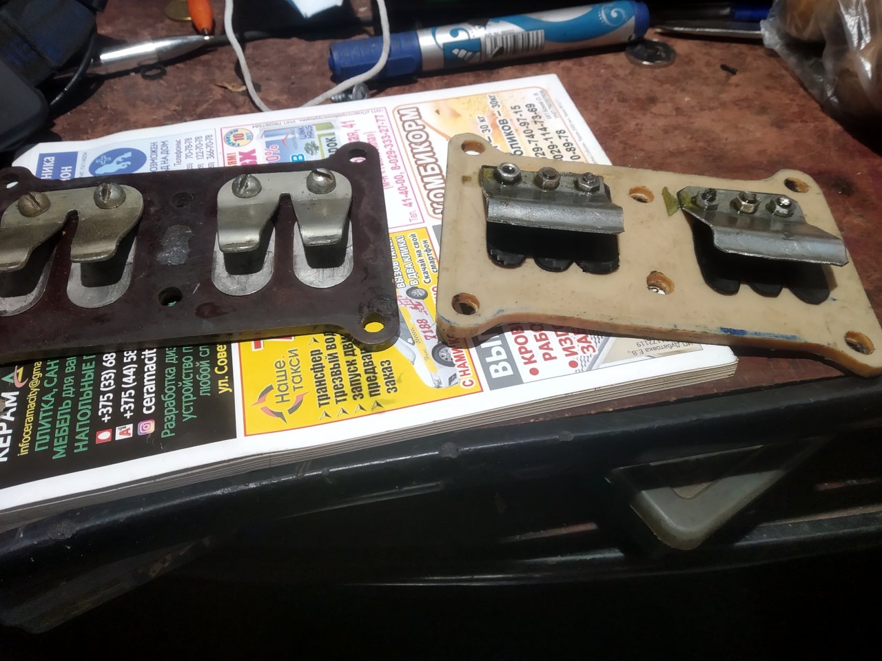

Очень смелое утверждение. С такой конструкцией пусть он с начала поедет.
Если прочитать эту тему с первой страницы, то будет ясно, что именно с этой конструкции она и начиналась и система двойных клапанов уже хорошо опробована и обкатана

Это вы плохо прочитали или плохо рассмотрели мои фото) В приведенной ссылке нет ни слова про сдвоенные клапана, по ссылке В12, а у нас тема про В8, со всеми вытекающими Хотя и на в12 у Voivano клапана такой конструкции прекрасно работали. Ну да ладно, чего копья ломать на ровном месте? Появится жидкая вода- все проверим)

Там в начале темы @Voivano пишет, Что лучший вариант три узких клапана. В теме есть и моя такая перегородка . Проверена на 8м. Правда кроме надежности других результатов я не увидел. Может ваша даст результат.
Меня больше устойчивые холостые интересуют, ну и надежность, само-собой, ни о какой форсировке речь не идет) Вот этот пост про лучший вариант: https://forum.motorka.org/threads/11408/post-447545 Больше, на сколько помню, это и не обсуждалось толком.

Про металл тоже речь шла и делали в металле, но из-за сложности обработки тонкой пружинной стали, остановились на компазитах, а так разницы не было, что использовать, работало одинаково. У меня сейчас металл на большом и текстолит на малом клапане, но дополнительно нарезано металл+металл, лазер периодически под рукой, есть возможнось побаловаться для себя. На воде уже буду смотреть, что лучше, а если разницы не будет, то оставлю металл+металл, но это больше из-за своих тараканов. Посмотрим
А перегородка делает 4 окна и уменьшает прогиб лепестка. Voivano раньше всех прочувствовал важность узких окон в клапанной перегородке для большей долговечности клапанов.

Сдвоенные клапаны ставлю на все В12, на восьмерки по желанию клиента. Ибо стоковые работают неплохо. По сдвоенным клапанам, еще ни одной претензии или информации о выходе из строя не получил. Поэтому как таковой статистики о продолжительности жизни данной конструкции не имею. На тех что сам эксплуатировал также следов разрушения и износа не обнаружил. Разницы между карбоновыми и текстолитовыми клапанами приблизительно одинаковой жесткости, также не обнаружил. Сейчас у клиентов несколько вариантов. Текстоливые верхние (0,5) нижние (0,7-0,8) карбоновые 0,6 и 0,35 соответственно, нижние - стоковоые с отверстием, верхние текстолит (0.5). И одинарные тестолитовые (0.7), и карбоновые 0,6. На все моторы в ЗиП отдал стоковый комплект. На последних 2 или трех моторах, были клапаны в начальной стадии разрушения, по одному - два. В виде продольной трещины длиной 5-7мм, идущей практически строго по оси клапана от конца к середине. Т.е. моторам грозил полный выход из строя в случае дальнейшей эксплуатации в таком виде.

По Вашему примеру, после изготовления нагрузочной мулинетки, решил поэкспериментировать на 12 ветерке с клапанными перегородками. Сделал перегородку с тремя клапанами из карбона 05мм на цилиндр, модернизировал стандартную перегородку и установил сдвоеные клапана( второй меньший из карбона 05) третья перегородка стандартная но с перегнутыми ограничителями клапанов и начал проводить испытания

По итогам испытаний у меня результаты не соответствуют всему описаному в этой ветке.
1. на стандартной перегородке с родными ограничителями мотор на полном газу с мулитеткой развивал 3600 оборотов.
2. на перегородке со сдвоенными клапанами тяга упала до 3160 оборотов . Мне показалось, что произошло это из за увеличения общей жесткости клапанов.
3. на перегородке с тремя клапанами на цил. двигатель развил 3 400 ( но клапана карбоновые 05 заметно жестче чем оригинальные. Эксперименты с этой перегородкой еще не закончены- попробую поменять клапана на более мягкие.
4. с оригинальной перегородкой с перегнутыми ограничителями клапанов и с расстоянием от перегородки до ограничителя 9 мм
!!!!!!!!!!!!!!! 3950-4000 оборотов. Не ожидал такого прироста мощности. В среду собираюсь на рыбалку и проверю результат на воде.

А зачем,с какой целью,и чего хотели достичь Вы,перегибая так хитро концы ограничителей?Ладно,я понимаю,поиграться можно высотой этих ограничителей,+ - там,или изменением радиуса их,а это то, что дает?

Клапаны меньшей площади требуют меньшей жесткости. Это теоретически, а как реально будет. Только экспериментально. А при одинаковой площади, более мягкие клапаны, срезают верх. Но лучше работают на низах. Честно говоря такой формы ограничителей я нв встречал ни на одном моторе. Перелопатил инфы по лепесткам огромное количество, хотя в большинстве она скудна пользой, а повторяется одно и тоже в разных вариациях. Ну и по сплошному ограничителю для трехклапанной перегородки. Думаю, это не совсем правильно. ибо с тыльной стороны будет зона пониженного давления, что вызовет завихрение потока и его торможение, снижая коэффицент наполнения. ради увеличения оного все эти заморочки и делаются.

Сплошной ограничитель сделал в спешке, позже сделаю по отдельному на каждый клапан. Клапана хочу сделать из оригинальных заводских. У трехклапанной перегородки кроме надежности есть, по моему мнению, и запас для увеличения мощности и при одинаковой жесткости не будут срезать верха оборотов. Хотя мне максимальные обороты и не нужны. скорости мне хватает, не хватало тяги при выходе на глиссер. А когда изогнул ограничители по форме ограничителей ямаха 9.9-15 на мулинетке в бочке мотор стал крутить круче! Может в резонанс какой попал!? Но прирост крутящего момента есть!!!

С нашим ветерковским ограничителем до верхнего упора ограничителя клапан никогда не дотянется, жёсткость его увеличивается из за прикосновения к выгнутому упору пропорционально потоку воздуха через его проходящего. А в японакитайских ограничителях жесткость клапана почти не меняется и ограничвается изогнутой подушечкой. yaua1974, а почему они так сделали???? А почему мне не сделать так на ветерке??? тем более получен результат. Бочковой пока результат, но и это для моего личного моторчика уже прогресс!

Но тогда клапан Ветерка будет отламываться в месте зажима, Хотя это периодически происходит и со штатными ограничителями. Я делал перегородку вообще без ограничетелей, разницы в работе не было выявлено. покатался по озеру, дома поставил их назад. Клапаны были композитные, сдвоенные. Продувал мощным вентилятором перегородку, чтобы посмотреть насколько отклоняются клапаны и стоковые и тюнингованные, стоковые отклоняются больше, но до ограничиетелей не достают. Ну и сколько разбирал, следов контакта конца клапана с ограничетелем не видел (на восьмерке) На 12 попадались. единичные. Т.е. на одном моторе, на одном из четырек клапанов есть следы касания ограничителя, а на трех нет. Видимо или жесткость была несколько меньше или уже началось усталостное разрушение, и он в ближайшее время должен был отломиться.

Да. еще думаю, можно так не извращаться с изгибом ограничителя, а просто уменьшить радиус кривизны оного. тогда при чрезмерном открытии, если оно возникает, упор будет приходится на среднюю часть клапана а не на кончик. А может надо чтобы радиусы совпадали, скорее всего так и задумано было конструктором, но изготовитель это дело упростил, и стал загибать их (ограничители) от балды, т.е как получится. Видимо поэтому бывает, что один мотор с хорошей компрессией, с нормальным карбом, зажиганием, нихрена не везет, а другой. прет как надо.

Но весь смысл переделки получается сводится к ограничению отклонения только кончика клапана,так?тогда как это может влиять на наполняемость,ведь градус отклонения клапана остался практически стоковый?Откуда взялось улучшение тяги на испытаниях?Вот что интересно...
Возможно улучшение будет только в этом диапазоне оборотов из за каких-то резонансных вибраций. Согласен с Владимиром что место излома клапана в таком случае более подвержено нагрузкам и ресурс может быть меньше чем у стоковой перегородки. А вот весь смысл переделки получается сводится НЕ к ограничению отклонения только кончика клапана, а к изменению жёсткости клапана , которая не меняется и ограничвается изогнутой подушечкой.

Довести до совершенства, думаю можно таким способом. компрессором дуть на клапан отогнув ограничитель максимально, а потом его подогнать уже по форме клапана. Тогда мы по возможности уберем излом в точке зажима, и не нарушим характеристику жесткости клапана.
