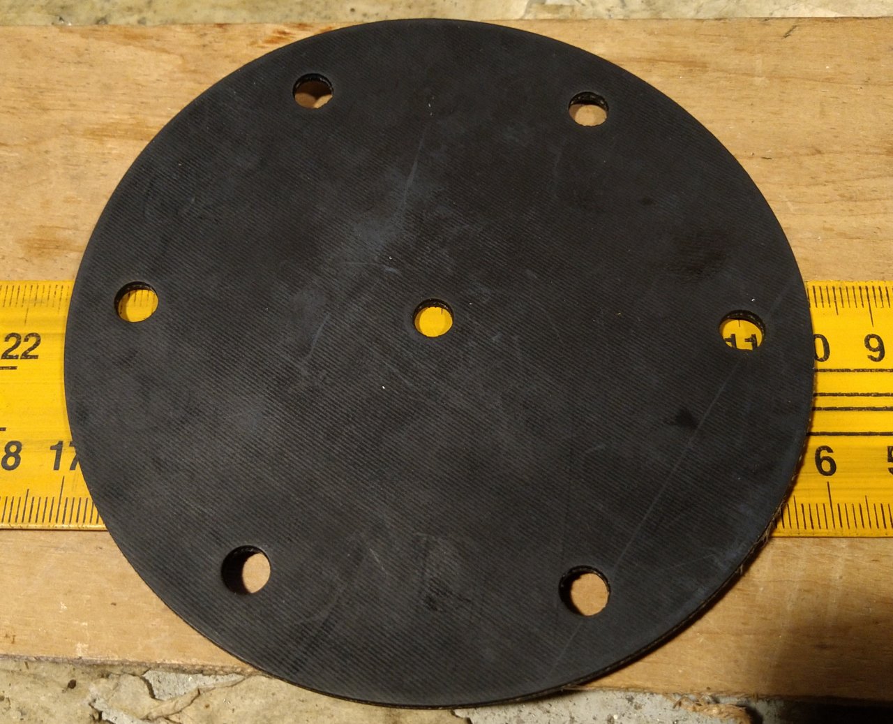

Лучше всех пока показала себя вот эта мембрана для какой-то газовой аппаратуры. Валялась в гараже много лет и не помню, как туда попала.
173016
В первоначальном состоянии имела толщину 2,00 мм. (Все замеры я делал микрометром). После 19 часов нахождения в бензомасляной смеси (БМС) при T от 1,5 до 3 гр.С её толщина стала 2,1 мм. Через 3-ое суток в БМС потолстела до 2,14 мм, то есть прибавила всего 7%. За сутки на холодном воздухе похудела до 2,10 мм; через двое суток стала 2,07 мм.

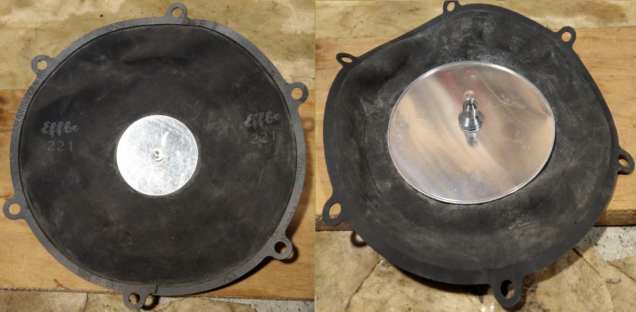

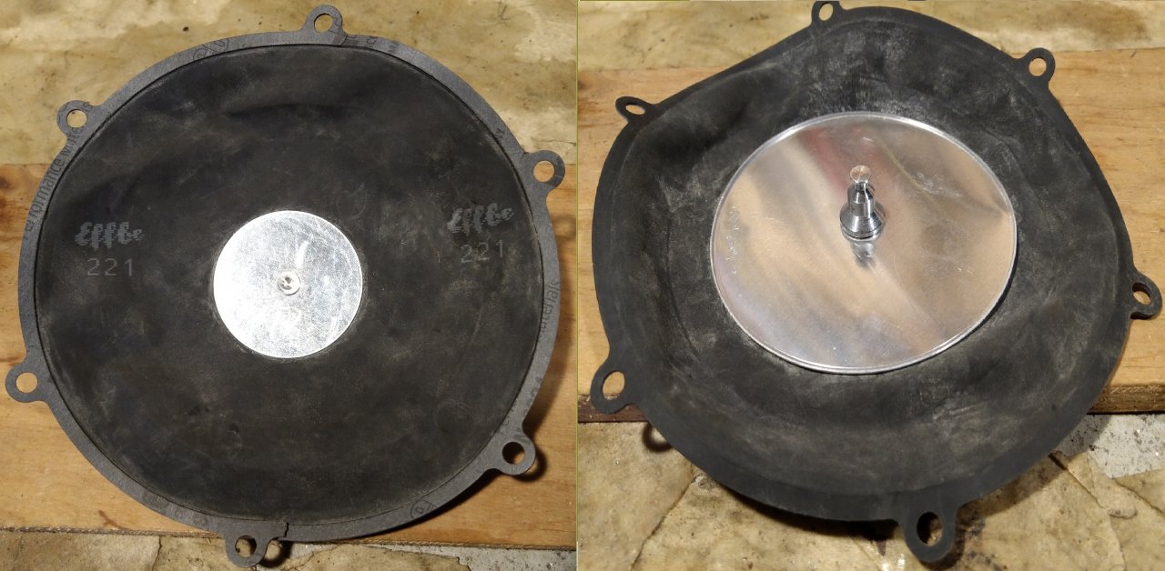

Второй вариант. Какая-то мембрана из современных запчастей для автомобильного газобалонного оборудования (ГБО). Продали на СТО. Сказали, что итальянского или чешского производства. Но её я раньше изрезал, чем подумал сфотографировать.
В первоначальном состоянии имела толщину 1,90 мм. Через сутки в БМС потолстела до 2,16 мм. Через 2-ое суток в БМС потолстела до 2,32 мм, то есть прибавила 0,42 мм или 21%. Через 4-о суток в БМС потолстела до 2,35 мм, то есть прибавила 0,45 мм или 22,5%.Много, но лучше чем ранее испытанная МБС с 55% набухания за сутки (https://forum.motorka.org/threads/11408/post-548512).

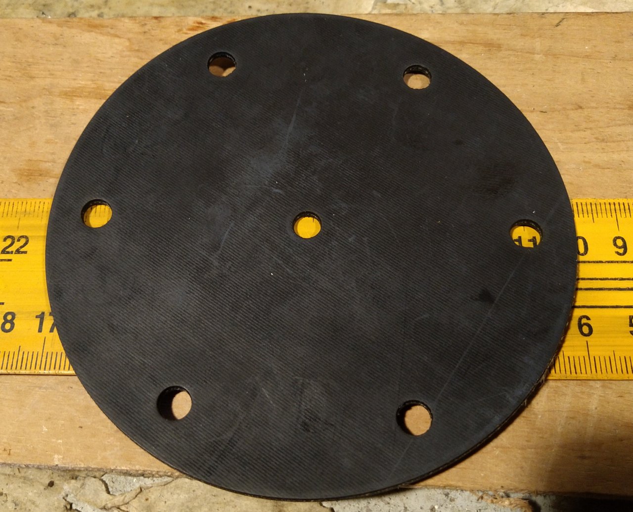

Третий вариант - тоненькая. Ибо предположил, что тонкая резина даже при значительном проценте набухания увеличится в физических размерах меньше. На СТО приобрёл вот такую мембрану для ГБО.
173019
В первоначальном состоянии имеет толщину всего 0,23 мм. Хотя, скорее всего, 0,25. Для замера толщины использую микрометр, а он хоть и дозировано, но давит. Через сутки в чистом бензине стала 0,26 мм, то есть прибавила 0,03 мм или 13%. Через 2-ое суток в бензине сохранила размер от предыдущих суток. НО! Через 35 минут на воздухе её толщина составила начальные 0,23 мм. А через 3 часа и вовсе 0,22 мм. Если бы выдерживал и её в БМС то, думаю, так быстро бы не худела.
Тонковата конечно, но ввиду отсутствия резины толщиной 0,5 мм считаю, что лучше использовать 0,23 мм чем 2 мм.

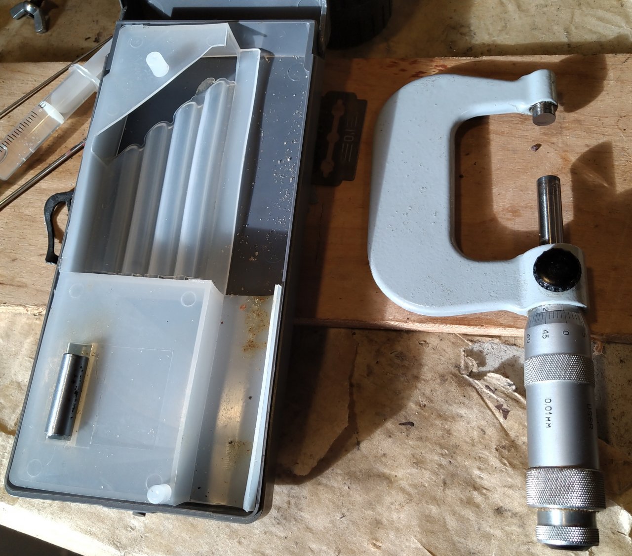

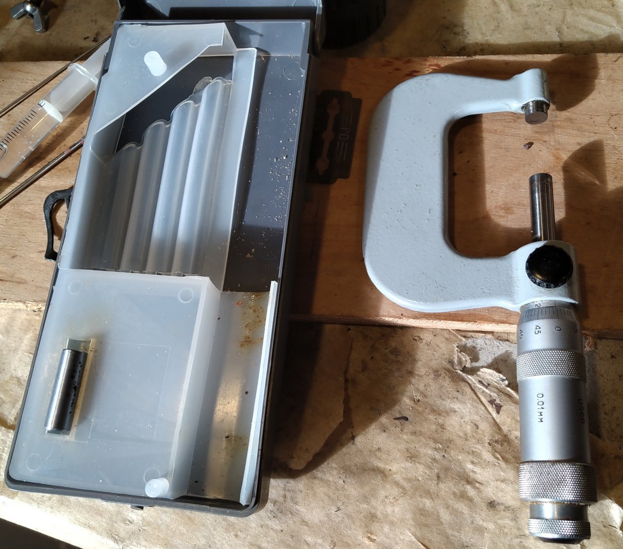

Замеры толщины резины производил вот этим микрометром.

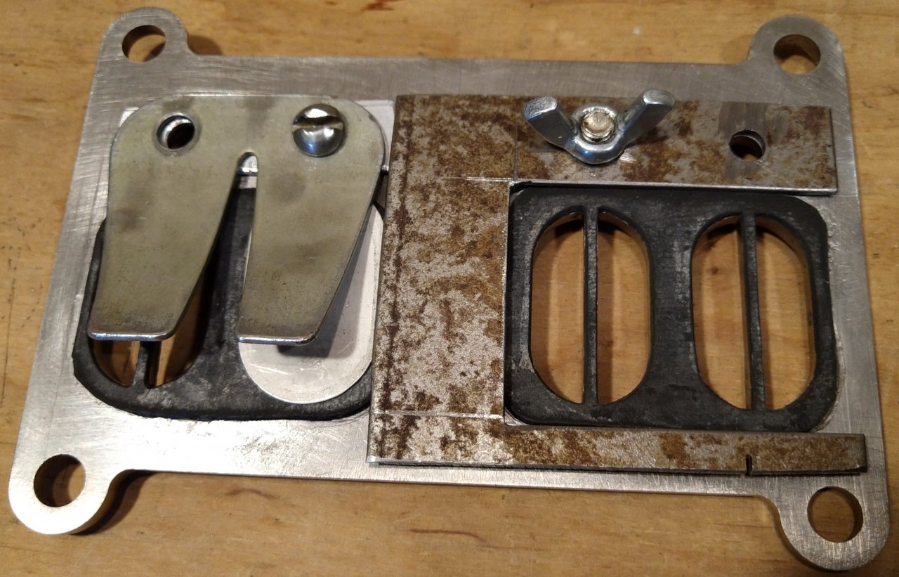

И отвлечение. Из подходящего обрезка металла сделал вот такой кондуктор, который облегчит вырезание резинки нужного размера и, главное, позволит точно по месту её приклеить.
173018

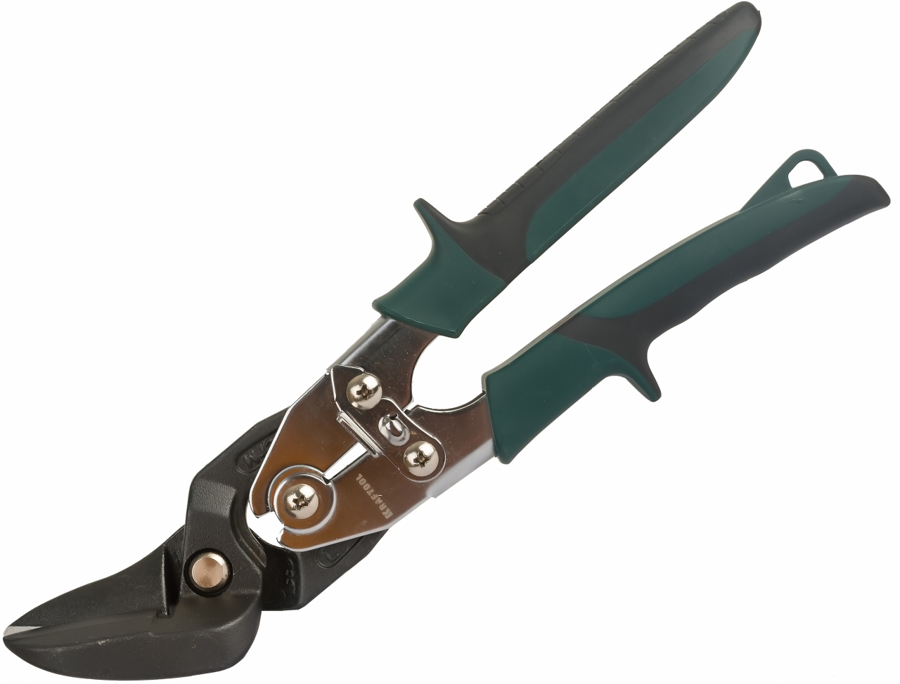

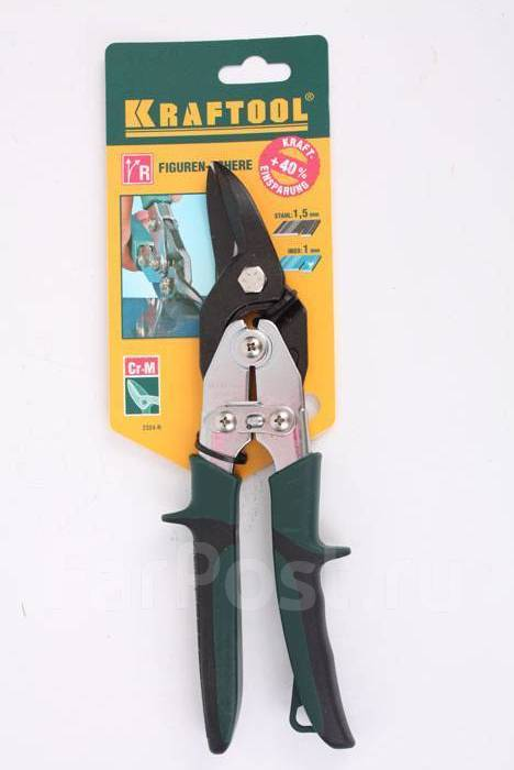

карбон 05 кто чем режет?Поделитесь опытом.
Voivano
4 978
2 223
Ачинск
Ракета РЛ-380
Обычными ножницами.
kav75
16.01.2010
2 766
1 304
Томск (Северск)
ПВХ Нерпа-3 (продана), Прогресс 4 есть.
Вихрун 30, Ветерок 8М, Sea Pro 2.5, Yamaha 40 HEO
Я такими режу:
173360
173361
У меня это отдельные ножницы, которыми режу исключительно тонкий металл, паронит и т.п. Режущие кромки довольно острые, даже при отрезании тряпки не оставляют лохмотья.

Мои ошибки при приклейке резины к металлической клапанной перегородки.
Как я делал:
Зашкурил (наждачкой) склеиваемые поверхности и, затем, обезжирил их (не ацетоном!) Это правильно.
Достаточно обильно нанёс клей на металл перегородки и приложил по месту резину. Резину прикрыл листом бумаги, чтобы клей не попал на последующие, придавливающие слои. А они состояли из демпфирующего слоя резины 1 мм толщиной, стекла 12 мм и около 10 кг груза сверху. Работы проводил в гараже, при Т около 2-4 гр.С, чтобы полимеризация клея не происходила слишком быстро. Затем перенёс всю конструкцию в тёплое помещение.
На следующий день освободил перегородку от гнёта и увидел, что бумага очень прочно приклеилась и к краям резины и к металлу. А вот резина оказалась приклеенной очень слабо. Пришлось её удалять с перегородки. Я предположил, что не схватившийся клей просто выдавило из зазора избыточным грузом, а бумага впитала его в себя, работая ещё и как фитиль.
Пришлось переделывать. Работал также при Т около 2-4 гр.С, клей наносил так же достаточно обильно. Но на приклеиваемую резину сверху уложил полиэтилен. Затем ту же демпфирующую резину и стекло. Оно толстое и весит около 1 кг. Больше никакого груза не добавлял, перенёс в тепло.
Через день – полиэтилен не приклеился, а вот резину, не повреждая, не отодрать.
Выводы, которые я сделал для себя:
1). Не следует разделять склеиваемые слои от придавливающих при помощи бумаги и прочих материалов, способных впитывать клей и работать как фитиль;
2). Не следует склеиваемые детали оставлять под сильным гнётом надолго, достаточно и около полуминуты.
Надеюсь, что это наблюдение может оказаться кому-то полезным.
Успехов!
