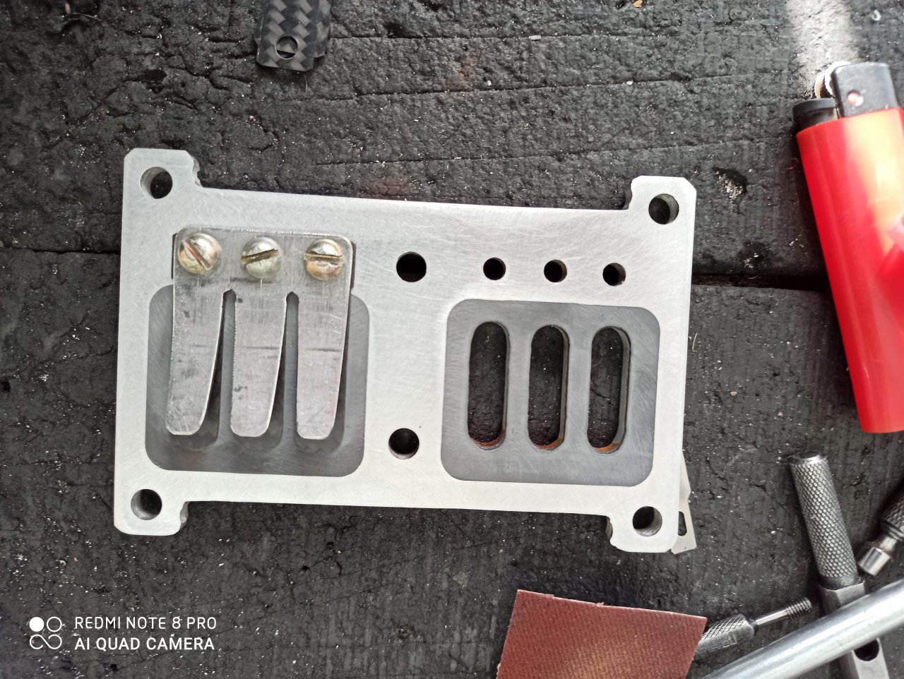

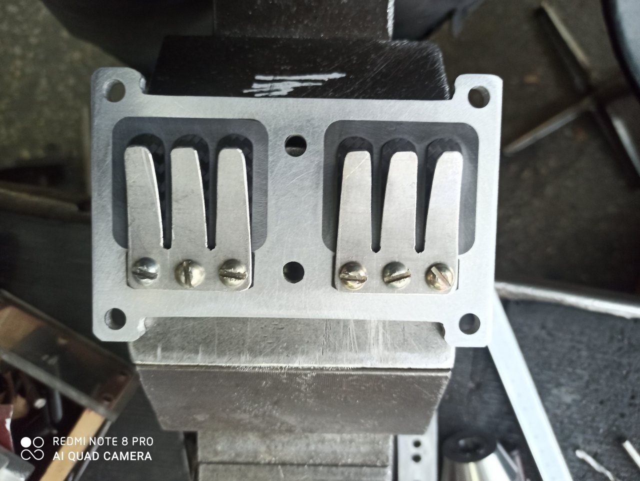

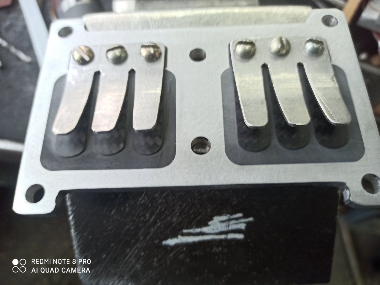

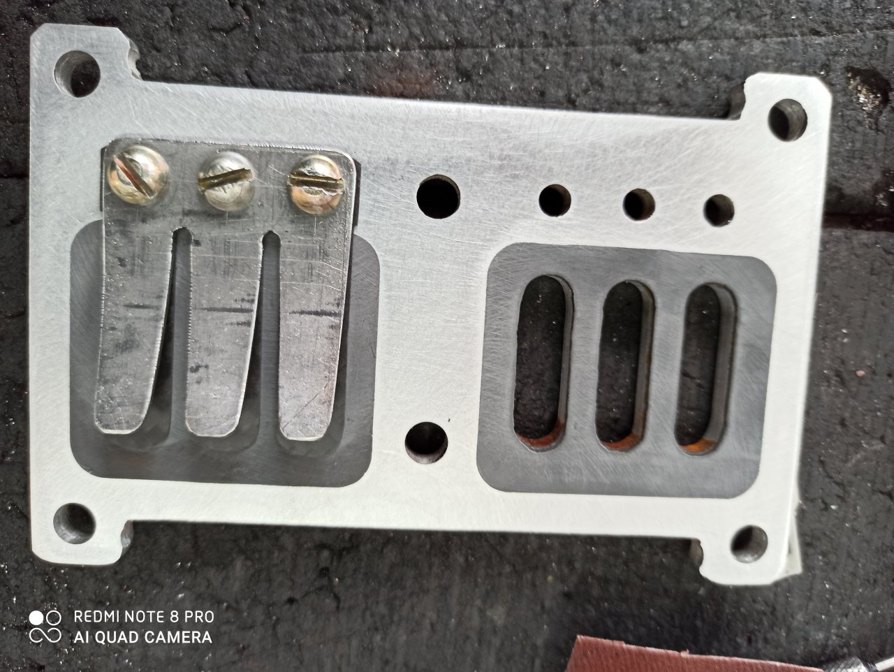

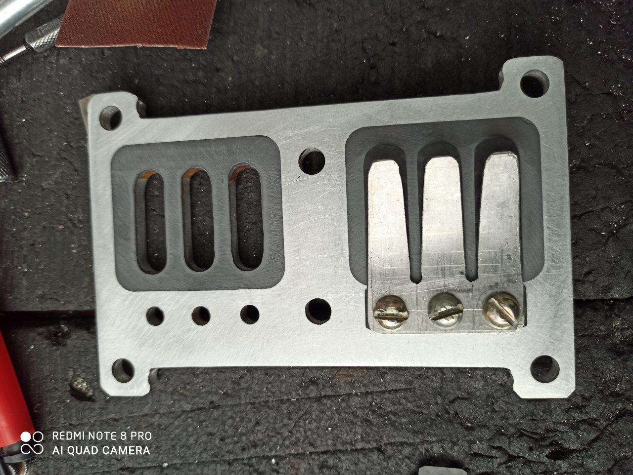

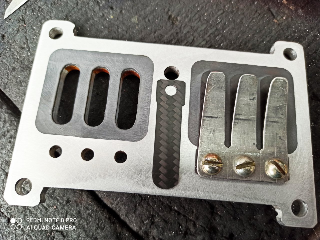

Предложу,такой вариант клапанной перегородки Ветерок 12,клей ВС-10Т,резина маслобензостойкая,температура склеивания клея уменьшить до 70-80 градусов,а то при 180 резина хрупкой становится, клапана толщина 0,5 если 0,3 то надо как на муравье сплошной на все три окна

Аццкий труд :) Сделано красиво и аккуратно. Жаль, что сам мотор боится любого форсажа. Евгений, надо теперь для восьмерки такое сделать, ее-то можно еще подгрузить.

Предложу,такой вариант клапанной перегородки Ветерок 12,клей ВС-10Т,резина маслобензостойкая,температура склеивания клея уменьшить до 70-80 градусов,а то при 180 резина хрупкой становится, клапана толщина 0,5 если 0,3 то надо как на муравье сплошной на все три окна Посмотреть вложение 179841Посмотреть вложение 179842Посмотреть вложение 179843Посмотреть вложение 179844Посмотреть вложение 179845Посмотреть вложение 179846
Женя, и как работает с такой мотор? Интересует запуск, хх и всё остальное:?
И для восьмерки заготовки приготовил, ей чучуть позднее займусь
на воду большую пока не выходил, заводится первый чих с заслонкой и дальше с первого раза, но это с 0,3 карбон и без резины,на регулировка холостого реагирует хорошо

А карбюратор,стал на ХХ реагировать после подгонки жиклера с длинной трубкой и отверстия под заслонкой,которое 0,5 диаметром, у жиклера посадочной место, так чтобы боковое отверстие смотрело строго по горизонтали,в сторону двигателя, отверстие под заслонкой только проконтролировать сверлышком 0,5

Делал такую перегородку только на восьмой ветерок. На форуме есть. Ничего ощутимого она не дала.Карбон 0,5 слишком дубовый. Может такой плотности попался.Думаю лучший вариант- это проклеить резину и поставить родные клапана.На иномарках карбоновые не встречал. Лично мое мнение.

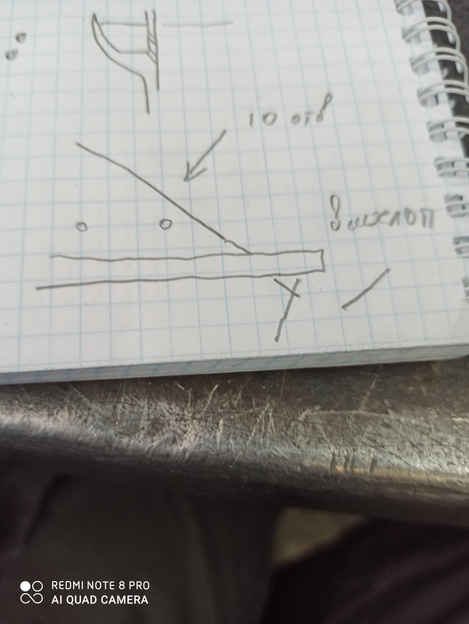

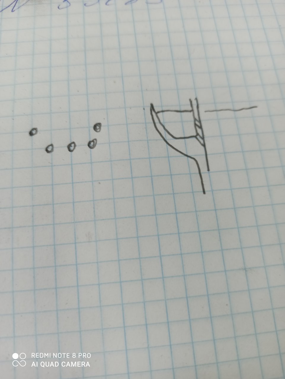

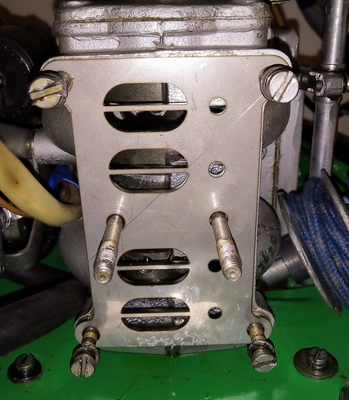

Заделал большое отверстие в ноге и просверлить 5-6 отверстий диаметром 2 мм под углом,полуовал,внизу ноги еще 10 отверстий от 1.2-1.5 мм но не больше диаметр Усё

Или наберите в поисковике "Ветерок Суперстар" Про доработку выхлопа,там найдете с фото

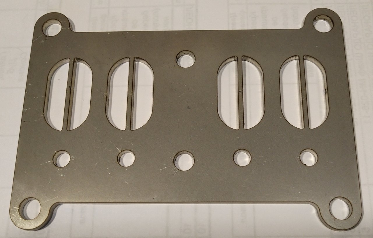

Всем привет!
Вчера получил вот такую клапанную перегородку. Изготовлена из нержавейки 3мм толщиной (дюраля не нашлось). Площадь 2-ух окон (4-ёх полуокон) составляет 673мм кв. против 283мм кв. площади диффузора К-33В Ø19мм.
Изготовлена методом лазерной резки. Подошла к мотору как родная.
Конечно, ещё требуется доработать окна со стороны карбюратора, изготовить и привинтить рассекатель, приклеить резину под клапаны.
Для обклейки приобрёл техпластину МБС и с целью испытаний погрузил кусочек в бензин с маслом. Через 2 дня вынул - оказалась немного мягче (это, пожалуй, плюс) и толще (1,35мм против 1,1 изначально). Никакого следа (черноты) на тряпке при протирании НЕ оставляет. Вернул в бензин, посмотрю, что будет в дальнейшем.
Получается, что металлическую шайбу между необрезиненной частью перегородки в месте крепления клапана нужно изготавливать так же 1,35мм толщиной, а не 1,1мм, чтобы клапан не задирало разбухшей резиной?
Или искать другую резину?
Или попробовать довулканизировать её?
Кто-то может подсказать правильный вариант действий с резиной? Буду очень благодарен.

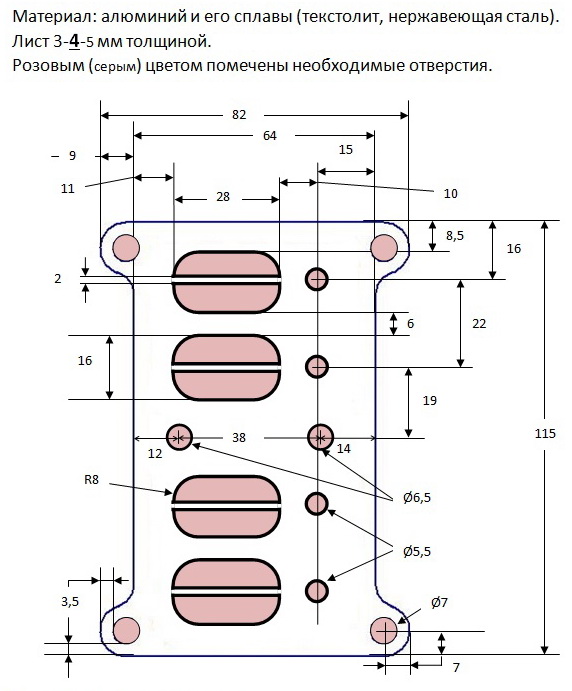

В заключение прилагаю чертёж, по которому изготавливалась перегородка.

P.S. Полагаю, что такая 8-ми оконная 4-ёх клапанная перегородка должна нормально работать и на "Ветерок-12". Конечно, размеры для В-12 нужно подкорректировать.
