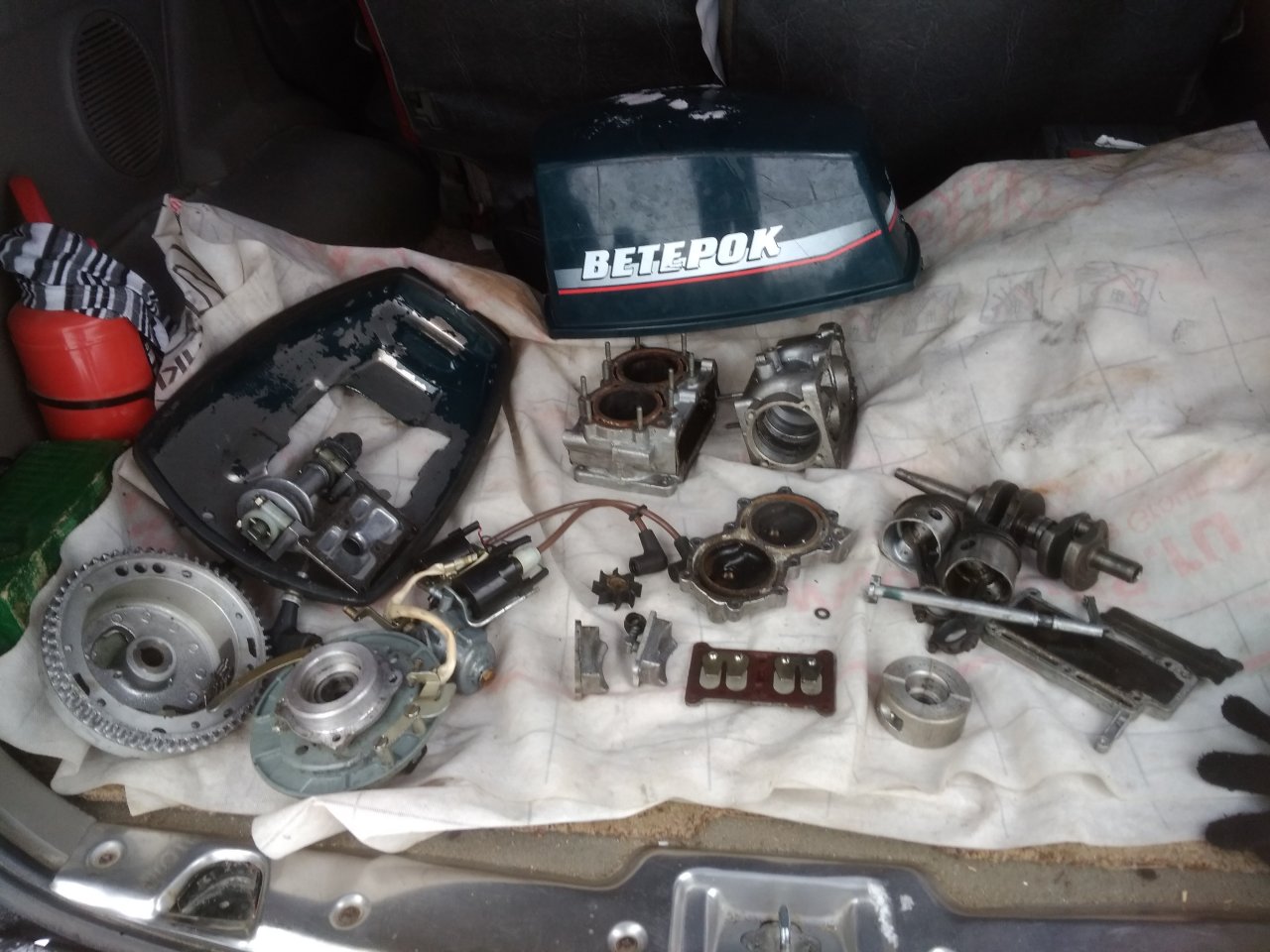

Фото клапанной перегородки не из магазина.Случайно на Российском авито мужик продает разобранный В12.Сапога уже нет.В моем городе.Созвонился и за 2.5 тыс купил. Развалился верхний подшипник шатуна.Мотор-состояние прошедшего обкатку.На снимке то что купил.Было год назад.

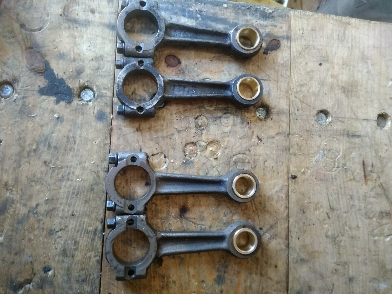

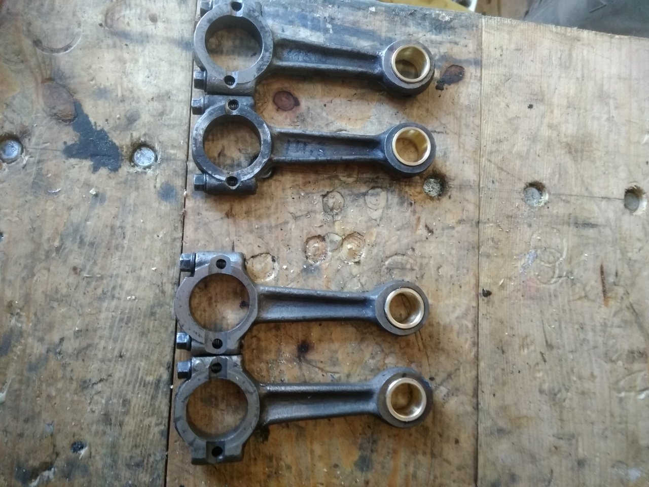

В свое время купил поршни пальцами для В12 новодел.Шатуны были из отцовских запасов.Через интернет купил игольчатые подшипники под палец нового образца.Потом где то вычитал что подходят от мотоцикла Сузуки,тоже купил.На форуме выяснилось .что шатуны старого образца в верхней части не каленые,подшипники ставить нельзя.Принял решение ,не выкидывать же новые поршни с пальцами,надо выточить втулки под размер нового пальца.Мотор продал,звонил новому хозяину по окончанию сезона он доволен.

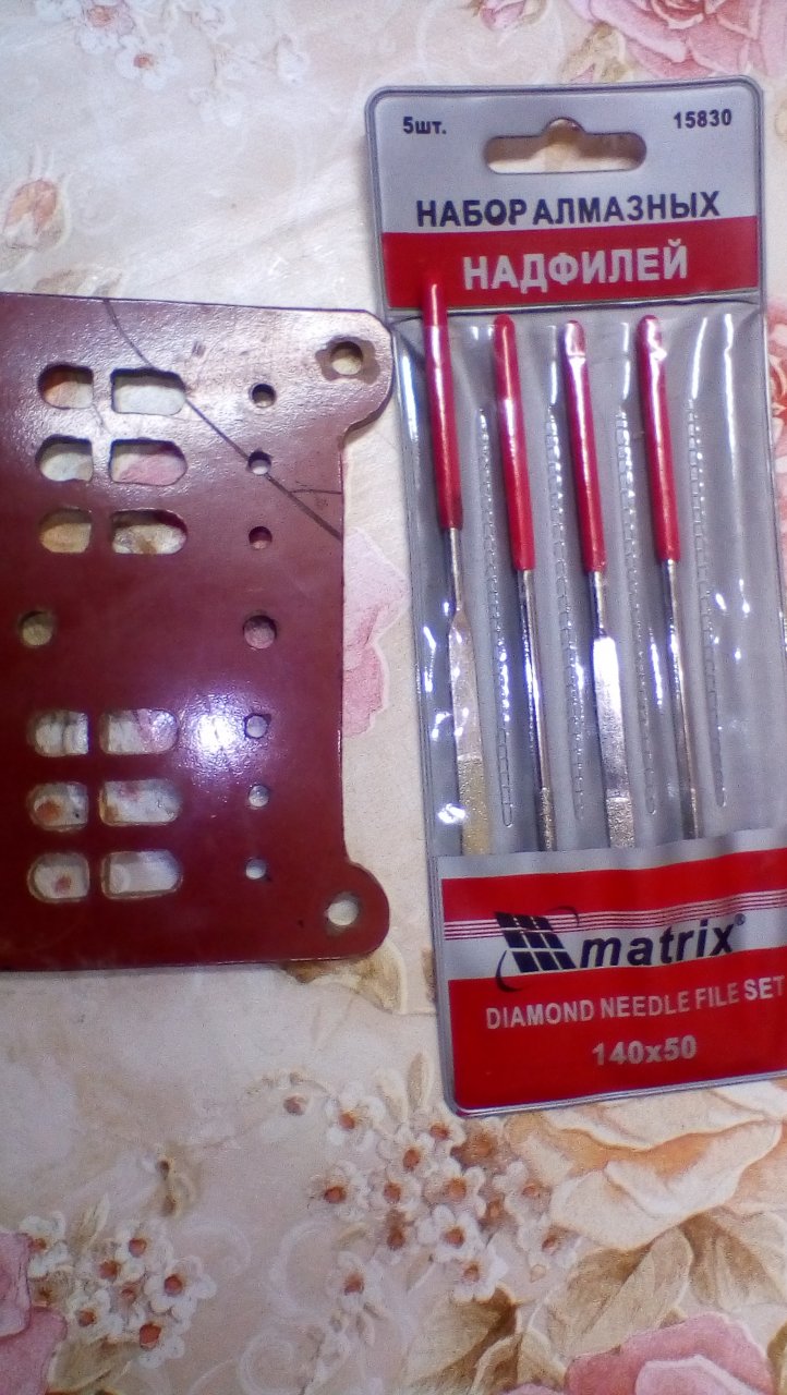

.бриг балтик пвх
На вахте приболел малехо, скучно сидеть без дела, порукоблудничал
170418
Пропилил окна под трехлепестковые клапана от мелкоМоси. Дома отшлифую, подгоню под окончательный размер, надо будет ещё рассекатель приделать.
medgora 54
12.12.2018
784
408
72
badger 3000
Тохатцу 9.9 .Ветерок 8,12
Привет Алексей.Поправляйся,а так молодец.Сами клапана из какого материала будешь делать.Я таких вещей не делаю.но с удовольствием интересуюсь,.как делают другие.С Новым годом.Успехов по жизни.
Алексей 63
16.02.2018
5 348
2 041
Жигулевск
Алексей 63
.бриг балтик пвх
Привет, Саша! И тебя с наступившим! Клапана будут от Москвы, родные(спасибо Витале Vistas70 за них). Окна точил по клапанной перегородке Москвы. Надо будет ещё проточку сделать(параллельно отверстиям под болты крепления клапанов). С Ромой Пограничником обсуждали это, пришли к выводу, что данная проточка служит своеобразным фильтром от песчинок (они не попадают под основание клапана и он лучше прилегает к поверхности перегородки).

.,.Саму перегородку, думаю, вовсе не обязательно делать алюминиевой...
Пришла мысль, что перегородка из листовой твёрдой резины нужной толщины была бы оптимальной. Но где найти такую?
Алексей 63
16.02.2018
5 348
2 041
Жигулевск
Алексей 63
.бриг балтик пвх
Навряд ли, Гена, резина, имхо, будет резонировать и плотного прилегания к ней клапанов не будет. Если только стоковую обрезинить, как на ПЛМ СИЧ, то нормально будет работать.
сокол
07.02.2016
72
38
вологда
владимир
адмирал 350
ветерок 12
Геннадий обклей 1мм резиной на бф-2 и сделай в резине подложку 1мм с упором в гетинакс перегородки для плотного поджатия клапана.Обклеивай всю перегородку целиком, а потом ножичком подрежешь и подшлифуешь резину.
Алексей 63
16.02.2018
5 348
2 041
Жигулевск
Алексей 63
.бриг балтик пвх
Володя, а ты себе так делал? Поделись маркой маслобензостойкой резины, или ссылкой, где приобрести?
сокол
07.02.2016
72
38
вологда
владимир
адмирал 350
ветерок 12
В этой теме я рассказывал как делал.Резина у меня была еще с тех времен когда делали диафрагмы в топливный насос 2101-07.
Резина толшиной 0,5 миллиметра с нитью внутри.Применяется для датчиков давления промышленных Советских станков где есть система смазки под далением.Давление падает-стоп машина.Примерно такая стоит в топливном насосе ветерка .
Но в магазинах продается из рулонов цельная резина толщиной 1мм без наполнителя внутри.Такая думаю будет не хуже.Единственное для этой резины после приклейки целиком на всю перегородку вырезать кроме отверстий крепления и под клапана еще отверстия под шайбочки упора клапанов(текстолит и так далее) чтоб резина не прожималась и клапан не задирался.
