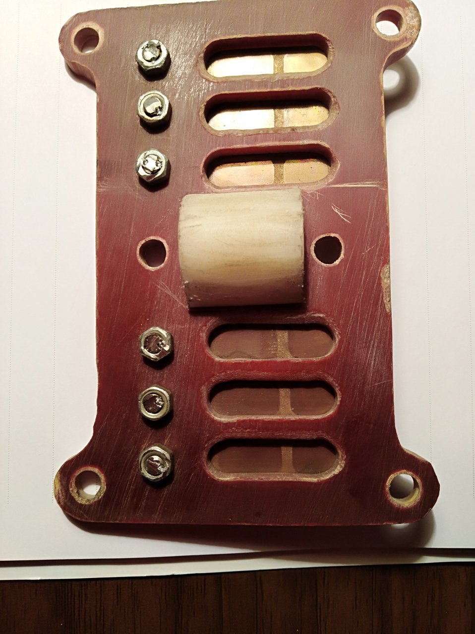

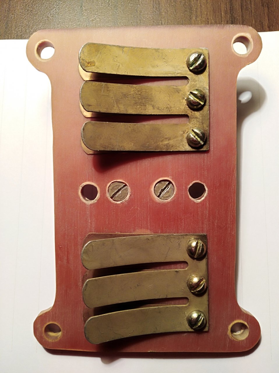

Ты прав, но это не все. У Ветерка клапаны стоят поперек потока воздуха. В то время как у других моторов "домиком". Поэтому чем шире клапан тем большее сопротивление создается и снижается его скорость. Если ты посмотришь мой прошлогодний эксперимент с удалением перегородки между клапанами и использованием одного сплошного клапана. Он закончился тем, что мотор не смог развивать обороты. И мне прямо на рыбалке, пришлось снимать перегородку и ставить стоковую. Для Ветерка было бы оптимальным иметь три узких клапана... Это я так предполагаю. Может, если будет время сделаю такую.
Примерно так, Володь?

Я бы поперечные перегородки не делал. Это с моей стороны чисто гипотезы, ибо я ничего подобного не делал, а только предполагаю. Узкий клапан будет быстрее закрываться, Коэффециент наполнения на более высокой частоте должен повыситься, тем самым повышая мощность и кпд мотора. Но, когда попробуешь - расскажешь, может я чего-то не учел.

А можно фото с обратной стороны?
Данная идея приходила и мне в голову, задумывался о увеличении толщины клапанной перегородки для того что бы развернуть лепестки, но идея так себе, карбюратор будет торчать за румпель )))
