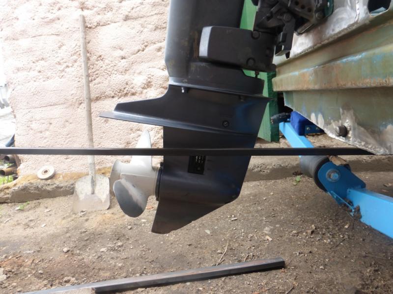

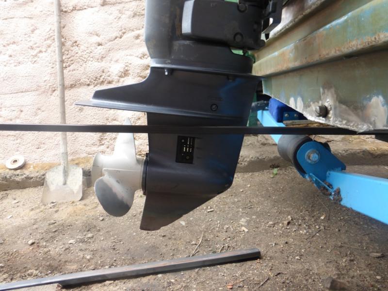

Скорее всего да. Замерял - 30мм. вниз, если ставить мотор на 4-ю дыру.
На фото 3-я и 4-я дыры. На 3-ей по прямой прохватов нет, если на полном поворачивать - прохваты.
Буду пробовать резать транец, пока не варить, найти оптимальное положение.

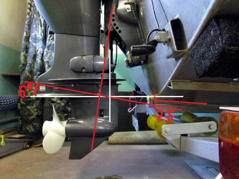

Мерку не так делай а попробуй вот так
vit-dv
20.01.2016
371
26
Хабаровск
Виталий
Прогресс 2М.Неман 2
Ямаха 40 Судзуки 20
ВК 44 сказал(а):
Поясни. Белая линия - линия киля и АКП, а красная ?
красная это линия когда мот находится в рабочем(откинутом у тебя сейчас на 3 дырке)положении.
6 градусов это примерный угол диферента лодки на глиссе.
Понял. Примерно так и будет на 4-ой дырке. Транец я подрезал на 35мм., подкладками дорегулирую если нос поднимет.

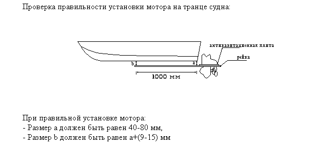

Мужики какие линии? :unknown: ...
Всё правильно работает только в одном случае, и он на рисунке :dedok
Актуален естесьно только размер "b" :yes:
Дим, так у меня не работает. :pardon: Нос в воду прячет. :unknown:
Значит есть искажение профиля днища :( ... чудес то не бывает :pardon:
