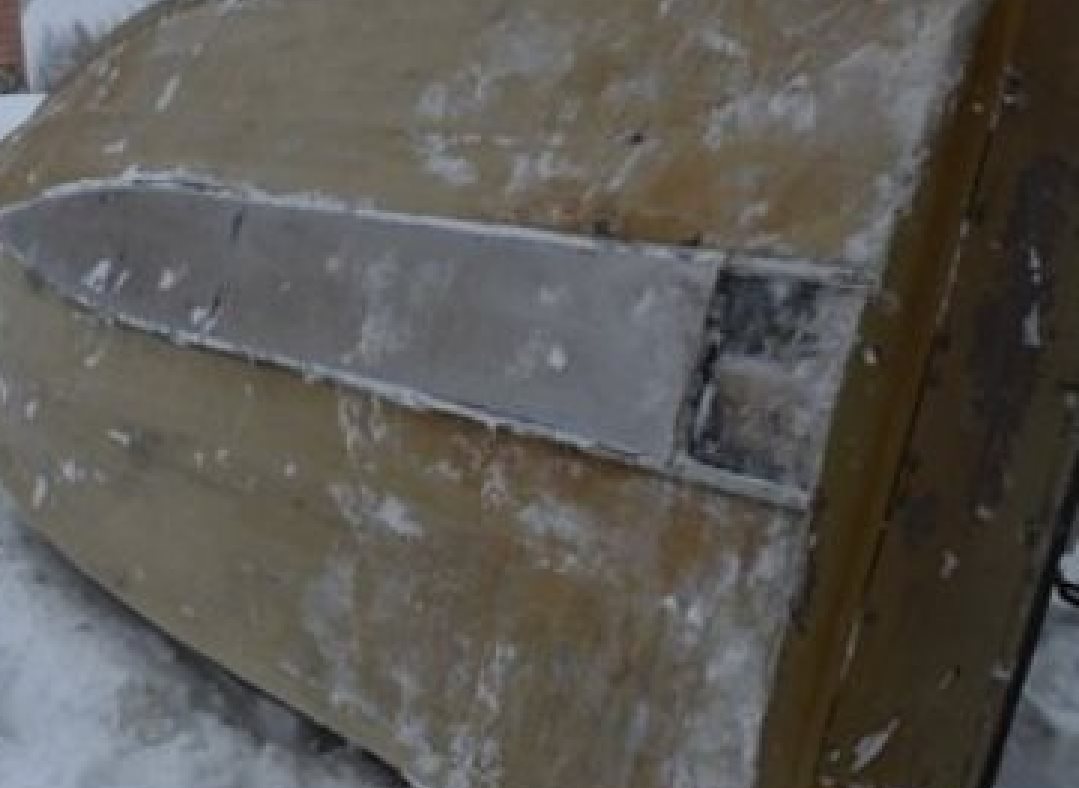

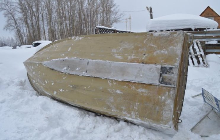

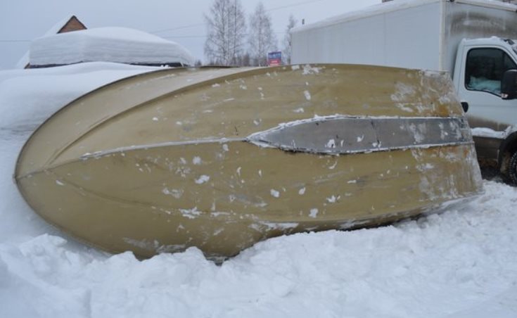

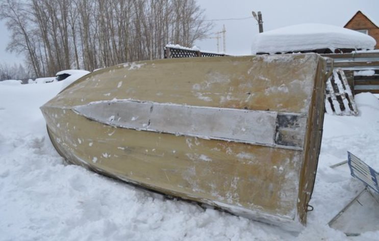

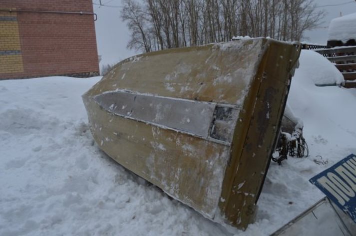

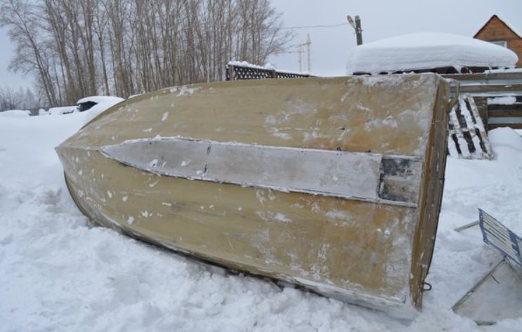

Вот фото реализованной лыжи на Крыме (удлинённый), продавался на мотолодке, ушёл влёт, со слов владельцев очень удачно получилось, результаты писали, но их не помню.
(фото не мои, сохранил себе скрины)
Незнаю как устроен Крым в передней части, но мне Неман дальше не разрезать. Путей отхода уже не будет, так рисковать я не готов.
Кстати на фото Крым сделали вообще плоским.
Это у меня был первый вариант. И он был ещё хуже.
Так у тебя было хуже из-за "прогИба лыжи у транца" - результат очевиден. А форма как раз первая была правильной.

Точно, теперь видно как сделано. У транца см.15 лыжи нет вроде, только боковые направляющие.
2 113
Да, там получилась "ступенька - микро поперечный редан" :)
Не понимаю этого решения , перед винтом зачем лишние возмущения потока , даже около килевые реданы не дотягивают до транца , после плоской лыжи поток ровнее , чем у килеватого днища , по этому с лыжей мотор вешается выше - то есть с меньшим сопротивлением .

Не понимаю этого решения , перед винтом зачем лишние возмущения потока.......
Я тоже не понял, для чего это было сделано, но вот именно так на фото, как есть :unknown:
Возможно посчитали, что так мотор можно будет повесить чуть выше, хз может так оно и оказалось, точно только вода может сказать, не могу предсказать последствия, но выглядит сомнительно.
Может водомуть вешали и типО микротуннель под него, не знаю....

Может так оно и есть, но лыжей же и опускаешь основной срез днища.
Так в этом и стоит задача по увеличению килеватости для более мягкого хода , а лыжей срезаеш заглубление . На плоскодонке то зачем лыжа ?
Да и сопратевление в воде не хилое.
Для устойчивости на ходу и от прохватов мотором воздуха при поднятии оного наварить сзади с низу горизонтальные транцевые плиты.
