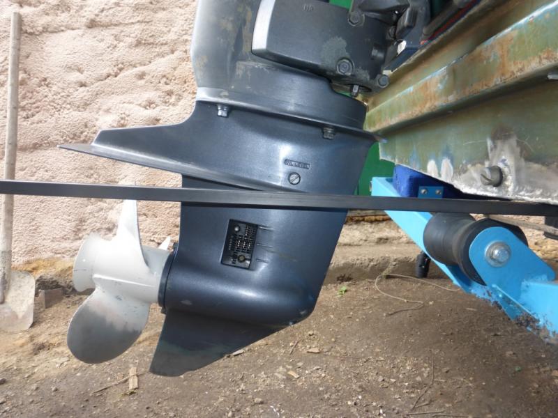

:shock: Олег это так мотор установлен сейчас?
Да Дим. На 4-ой дыре. Нос стал чуть, совсем чуть, выше, но не то.
Сдаётся мне не правильно я лыжу сделал - надо было сделать см.80 длиной. По сути тот пузырь, что я срезал, и был лыжей (точнее пародией на лыжу) длиной в 30 - 35 см. Вот на этой "лыже" он и шёл на полняке. Сбрасываешь газ до 4500 об. и корма проседает заметно, не хватало опорной площади.

И мотор у меня так же стоит , как на фотке .
Вот я так прошлый сезон и отгонял. Только плюсом ещё две шайбы по 2 мм. между струбциной и транцем под нижними болтами. То есть 4-я дыра + 2 мм. :)

Олег , а на сколько ты транец поднимал ? Сейчас смотрел твои фотки , на глаз там см 10 наверное .
Изначально 65 мм. 45мм. у меня было поднято бруском + отрезал 20мм. чтоб лыжу положить , получилось 65мм. АКП выставлял параллельно лыже на 2-й дыре, фото есть.
