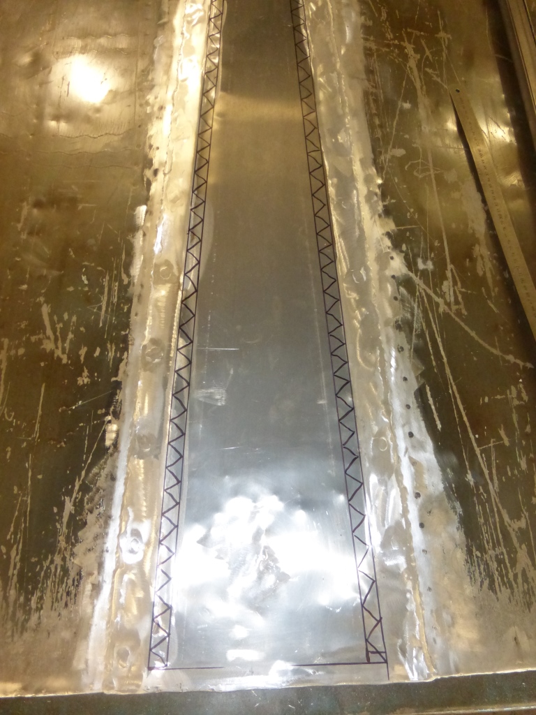

Надрез нужно было делать снаружи угла , а не внутри угла.По фоткам не вижу , но варил ты скорее всего угол отбортовки изнутри ??????
Андрей, фотки я смотрел по твоей ссылке. Но, с моим опытом сварки алюма, мне такой шов не положить. Поэтому рез я сделал изнутри. Черный металл я именно так и варю.
Споттер есть нормальный, заводской - авто я ремонтирую. Но споттер хорош для усадки, что им можно сделать в данном случае ? Что есть "мартышка" ? Обратный молоток ?
Адмирал сказал(а):
Или как ребята советуют ... разрезать и заварить
Если резать, то резать надо именно гиб с обоих сторон. Утянуло внутрь и при резе образуется щель, плюс рез, заплавляя такую щель алюм опять уведёт куда - нибудь.

Мож я при сварке току (ампер) много даю ? Провар получился сквозной почти.

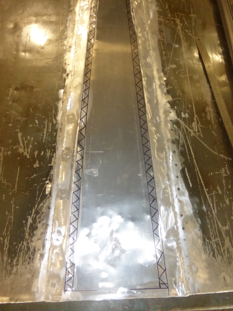

Обдумал ещё такой вариант. Вырезать заднюю часть лыжи (950мм.), сделать по краям отбортовку внутрь лодки, на новой лыже такую же отбортовку 90гр. во внутрь. Сварить сначала внутренние отбортовки, а потом пройти шов снаружи. Андрей адмирал, подскажи как лучше сделать, саму технологию сварки. На фото отбортовка это что заштриховано, середину вырезать и вставить новый кусок.
По такому принципу сварено днище Немана - и киль (отбортовка наружу) и реданы (отбортовка во внутрь).

Виталь, посмотри как собрано - сварено днище Немана, всё поймёшь. Где длинные швы, везде отбортовка сделана. Я этого не учёл.......и наступил "на грабли".

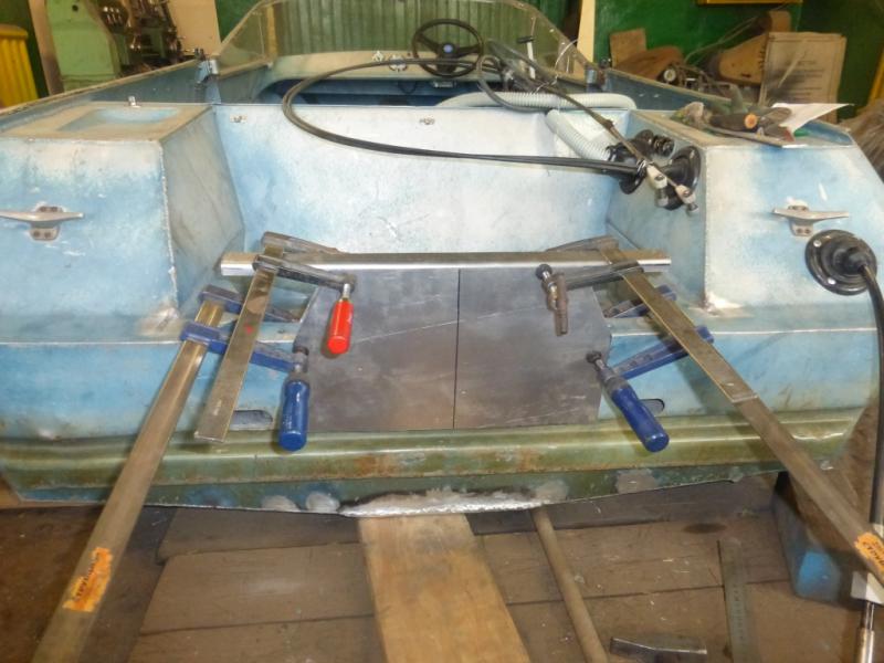

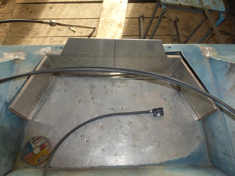

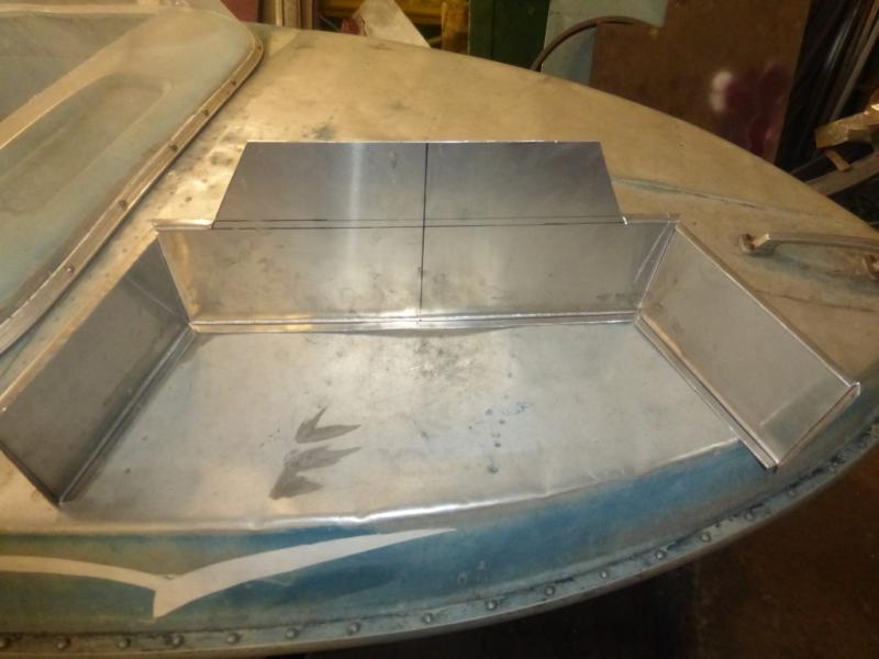

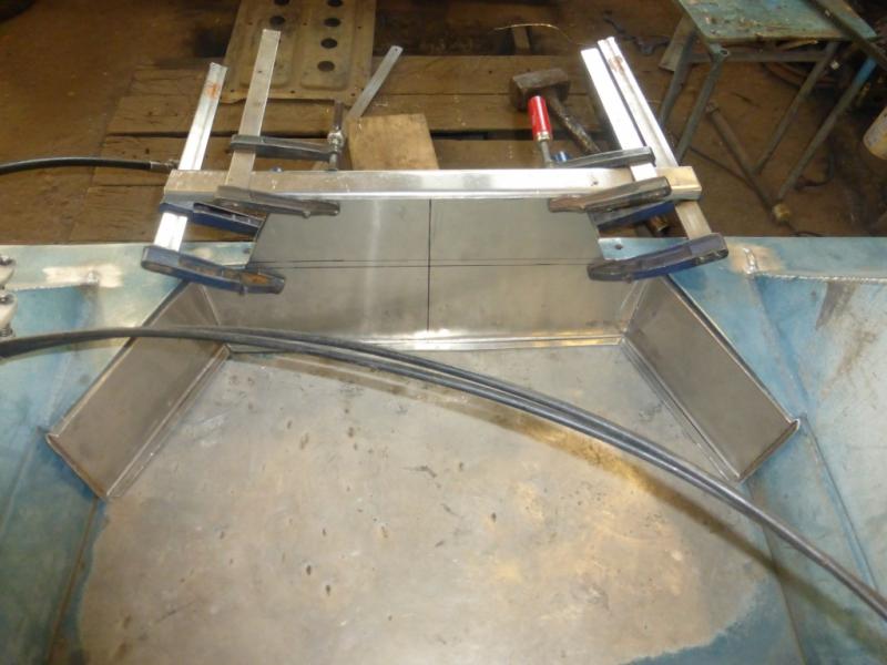

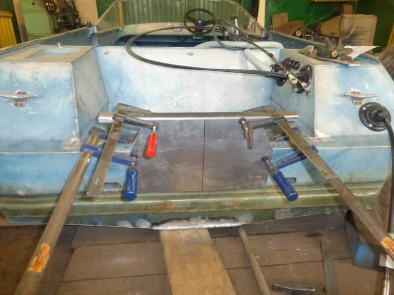

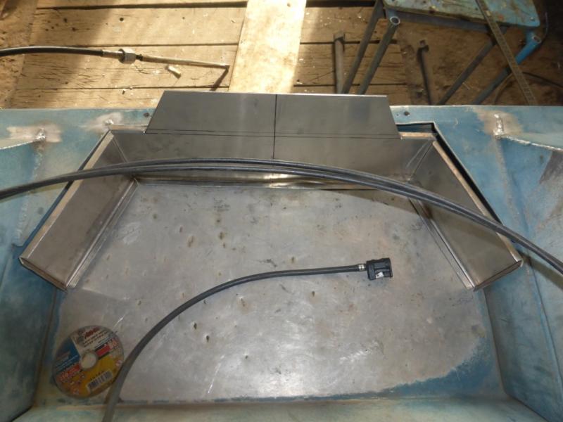

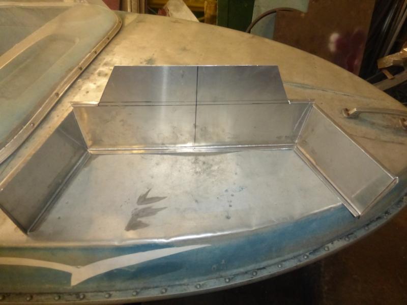

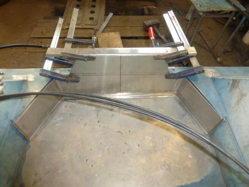

В последний день отпуска сделал заготовки для транца. Внутри вместо доски будет уголок сваренный в прямоугольный профиль. Высота транса не окончательная, будет чуть ниже.
Днище и транец тюннингованные-остается люк на нос и калитку на стекло врезать ;)

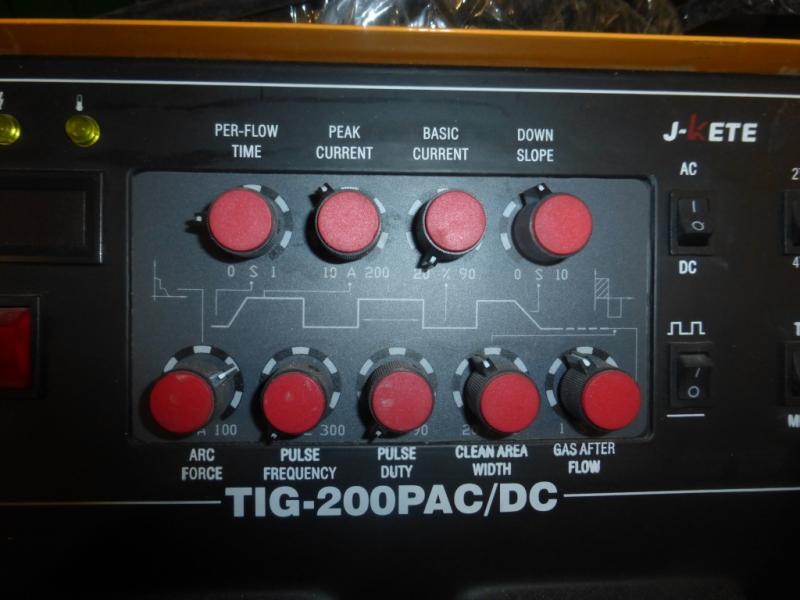

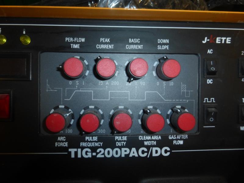

Это чё за предрассудки такие ???
Давай с "крутилками " разберёмся , чтоб они тебя с толку не сбивали .
Сейчас тебе не нужны ....
.... плавное наростание тока - на ноль.
.....плавное снижение тока - на ноль .
......длинные швы , 4т - не нужны .
Ну там всякие АС-ДС , осциллятор ,ты уже выставил сам , коли варишь.
Нужные крутилки .....
1 . Время продувки аргона вначале = 1-2 сек . и покрути туда - сюда чуть .
При правильной установке времени , не должны вылетать искры с фольфрама и не должно быть даже намёка на черноту при розжиге дуги .
2, Время продувки аргона в конце = 3-4 сек. туда - сюда .
При правильной установке времени , вольфрам не должен слепить при отпускании кнопки на горелке и не должен дымить ( в прямом смысле слова ) . Шарик на вольфраме должен быть ровным и не заваливаться на бок .
3, Крутилка постоянной составляющей ....
Ставь её в Плюс . Т.е. крути в право от нуля , градусов на 5- 10 , много не надо . Главное - в плюс , а не в минус .
Если будет в минус , появится ощущение , что тока мало . Придётся ток добавлять , тем самым ты ещё больше увеличишь провар , ширина шва увеличится , соответственно нагрев и перегрев детали , что не есть хорошо на тонкой люминьке . "Снежный ком " получается.
4, Крутилка силы тока ....
Ставь 30 ампер и крути туда - сюда . Но учти , что в начале будет ощущение , что тока мало . Не торопись , потопчись на месте , дождись "Зеркало " и только в "зеркало" подавай присадку . Если шов будет получаться "высоким " и плохо растекающимся - добавляй ток .
Можно и в обратной последовательности , сначала тока побольше , потом убавляй до желаемого .
Вот "поймаешь " эти качели с силой тока и .... начнёшь получать удовольствие от сварки люминя , а не бояться его .

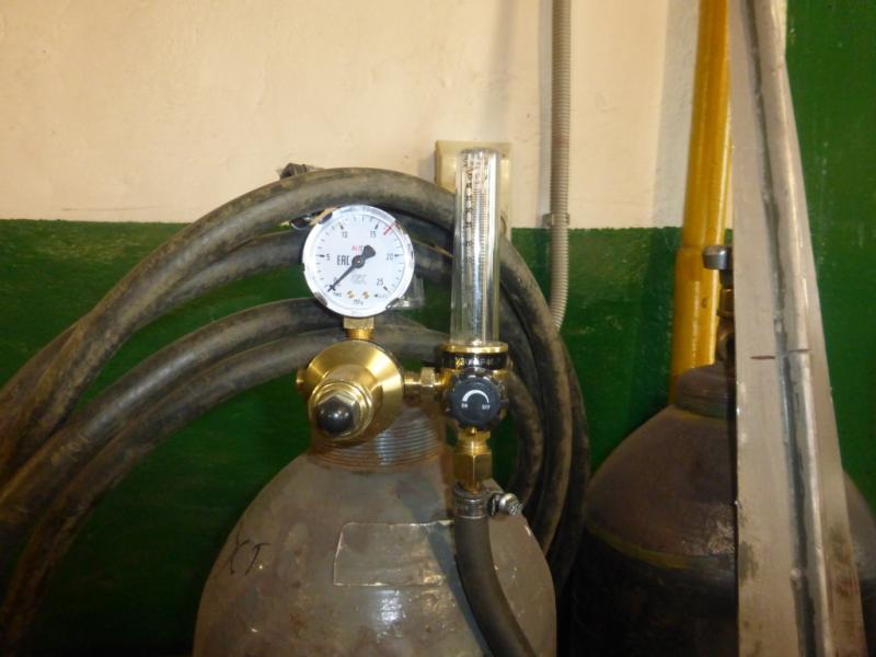

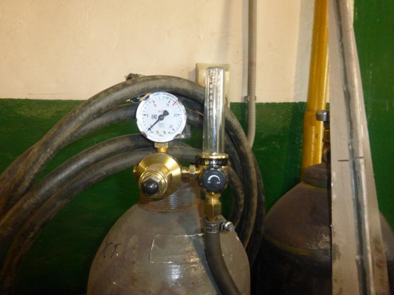

По аргону .....Расход у тебя чудовищно - огромный .
И мало аргона и много - это почти одинаково плохо .
Если много аргона - он остужает ванну и тебе опять придётся добавлять ток и далее "снежный ком ".
Аргона должно быть столько , что бы не было ни малейшей чернинки вокруг шва , и слушай дугу ( в прямом смысле ) ... ни каких всполохов , ни какого гуляния дуги быть не должно . Всё должно быть "ровно " , зеркало ни в коем случае не должно пропадать и ни какого огня кроме дуги быть не должно . В противном случае - прибавляй аргон , но не до ряби на зеркале конечно .
Редуктор не должен плеваться и не должен самопроизвольно менять расход .
У тебя с ротаметром редуктор ?
Мартышка - это приспособа по месту на основе рычага ( стянуть , вытянуть , сдавить ) . Типа той в киношке , которой он за колечки тянет .
Отбортовка , зиговка для того и задумана , что она "держит " коробления своим углом . То есть шов должен быть до угла ( углов ) .Если ты потом проваришь ещё и по углу сверху , прилегающие плоскости опять потянет .
Вот как ты пишешь ....
Это правильно .
А вот это опять потянет
Снаружи не проваривай сплошняком , точки поставь - это мах. и не обязательно .. А на герметичность - внутренний шов будет .
ВК 44
04.10.2015
422
16
Костромская земля.
Неман 2
Я-30 2-т
Давай разберёмся, мож я чего не так делаю.
1. Предпродувка. 3 - 4 сек. выставил.
2. Ток сварки. ставил от 45 А до 60 А . В основном 55 А. Но я не уверен что показания верны. Когда тренировался на маленьких полосках алюма аппарат варит даже когда выставлено 0 А. На ТИГ форуме вычитал, что у Китайцей на 0 А выдаёт прим. 20 А.
3. Базовый ток импульса. Выставлен полностью на минимум. Импульсом не пользуюсь. "Цмыкаю" кнопкой если шов уходит в перегрев.
4. Спад тока. Выставил на 4 сек прим. , это для "цмыкания". Ты советуешь вообще на 0 убрать. Попробую.
Второй ряд.
1. Стабилизация тока. Не понял эту функцию. Прибавлял и убавлял, но не понял. Видимо это про неё.
2. Частота импульса. Тоже 0.
3.Режим импульса. 0
4.Баланс. Насколько я понял это очистка шва. На минимум - узкое зеркало и глубокий провар, на максимум - шире зеркало и меньший провар. Поправь если я не прав.
5. Продувка. Прим. 4 - 5 сек.
Этого нет. Ни искр, ни черноты.
Не слепит и не дымит. А вот шарик иногда бывает чуть набок, не значительно, но есть.
Электрод с синей полосой диаметр 2 мм. Присадка 5356 диаметр 2 мм.
Баллон ещё с осени, когда тренировался с осцилятором по твоей схеме. Плюс потренировался на этом аппарате и 8.5 метров шва на лодке. Расход ставлю - диаметр сопла + 1 литр. Варю сопло 6 - й номер. Пробовал 8-й , в не удобных местах , внутри лодки, мешает смотреть .
Да, но хочу к нему добавить ещё и кислородный, чтоб снизить давление из баллона.
